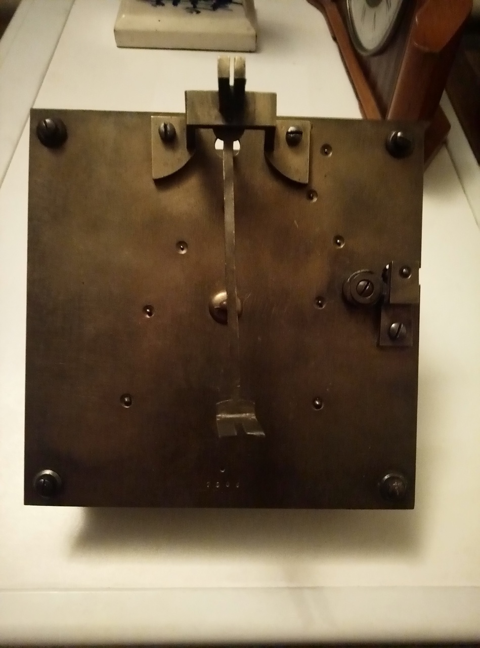

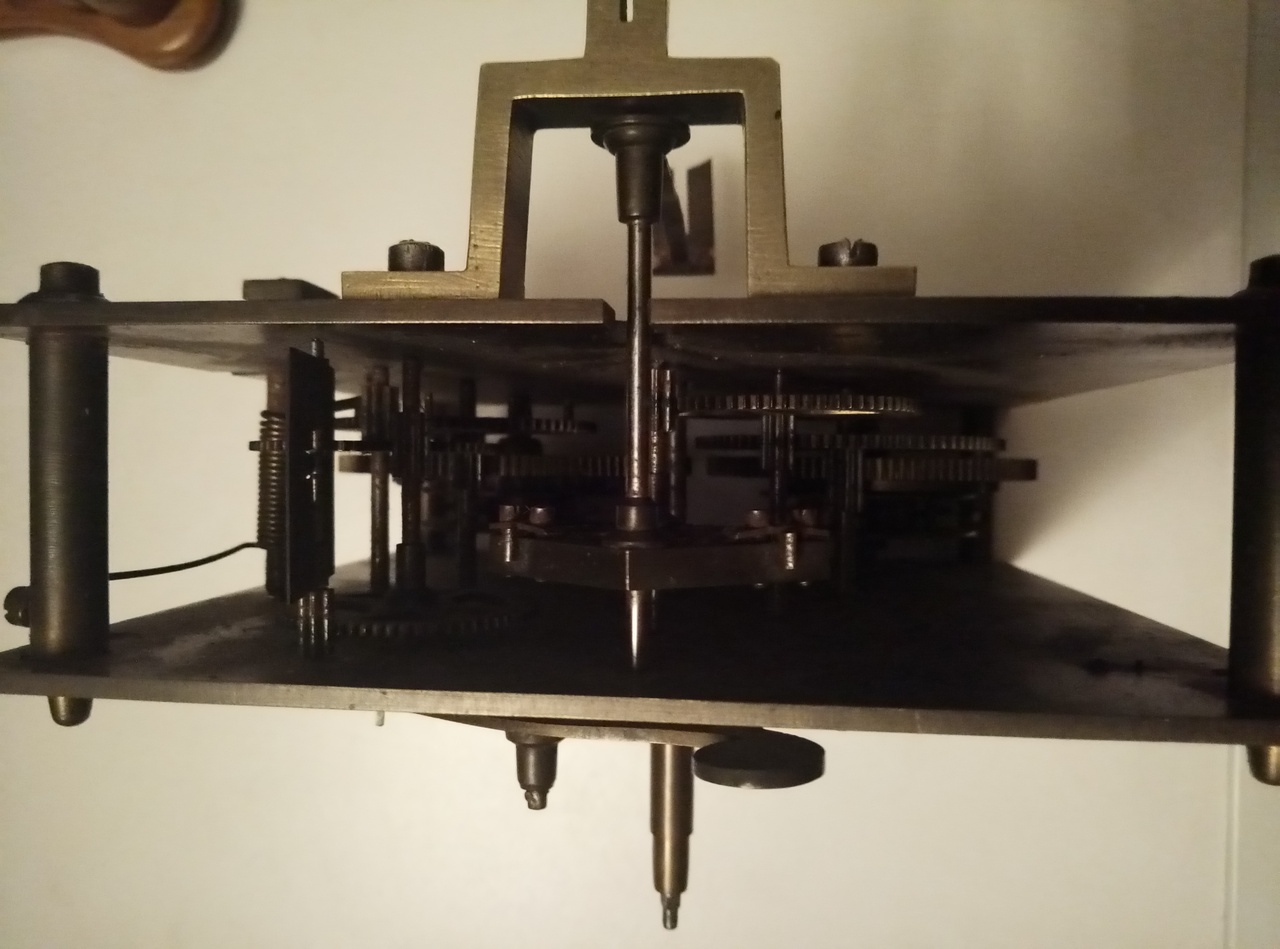

Сообщение от clock1 Посмотреть сообщение
Ну так буквы то не на маятнике.
Странный у вас подход - вам подсказали идею, а Вы её даже не попытались осознать!
В данном механизме маятник подвешивается не на пендельфедере, а имеет нитяной подвес, длина которого, в свою очередь регулируется винтом, на который эта шёлковая нить и наматывается.
Так что вполне возможно, что там как раз буквы R&A, которые и указывают как регулировать точность хода.
А на самих маятниках в подобных механизмах, как правило ничего не указывается, или номер механизма.

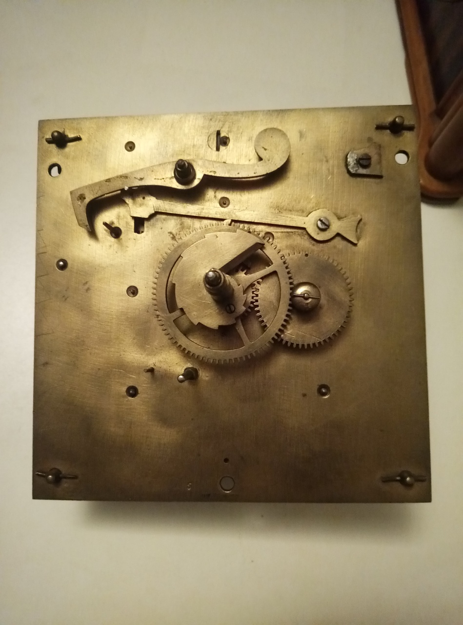

Здравствуйте.
Подскажите, кто знает, чье изделие - механика напольных часов?

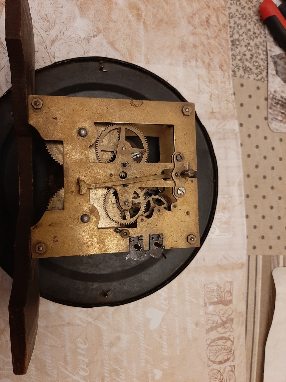

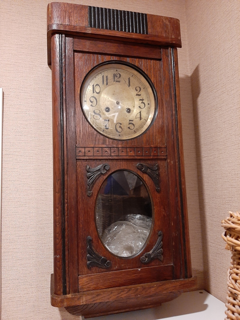

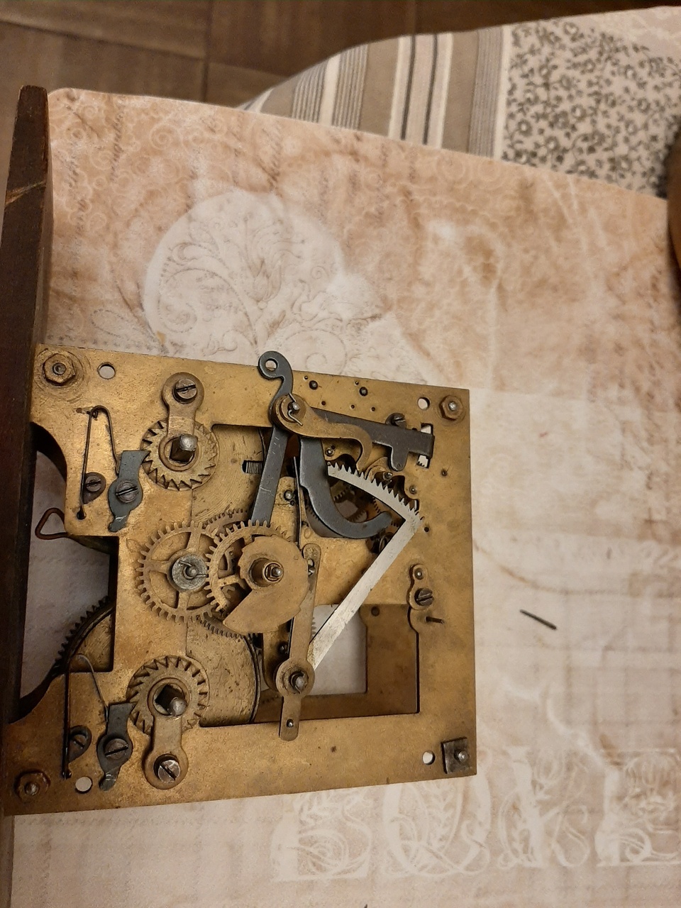

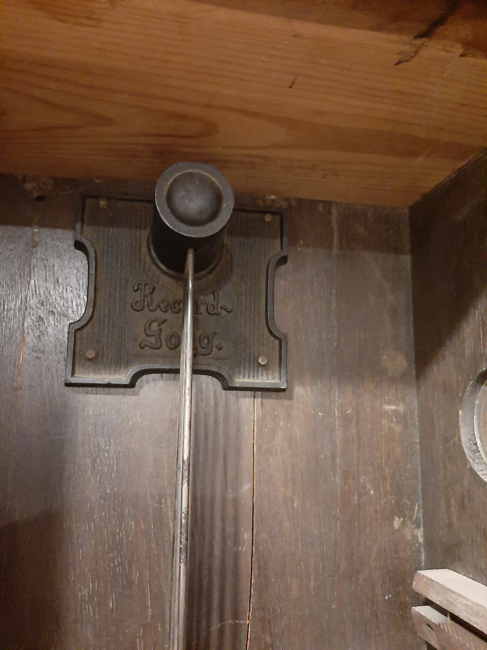

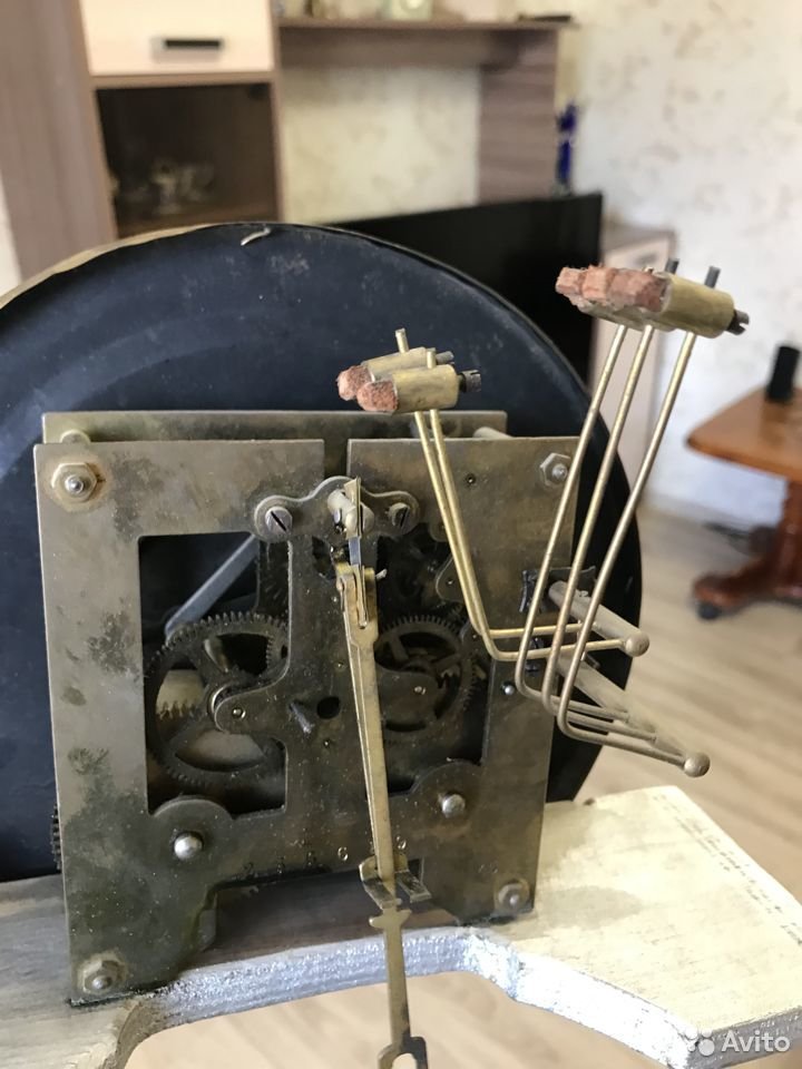

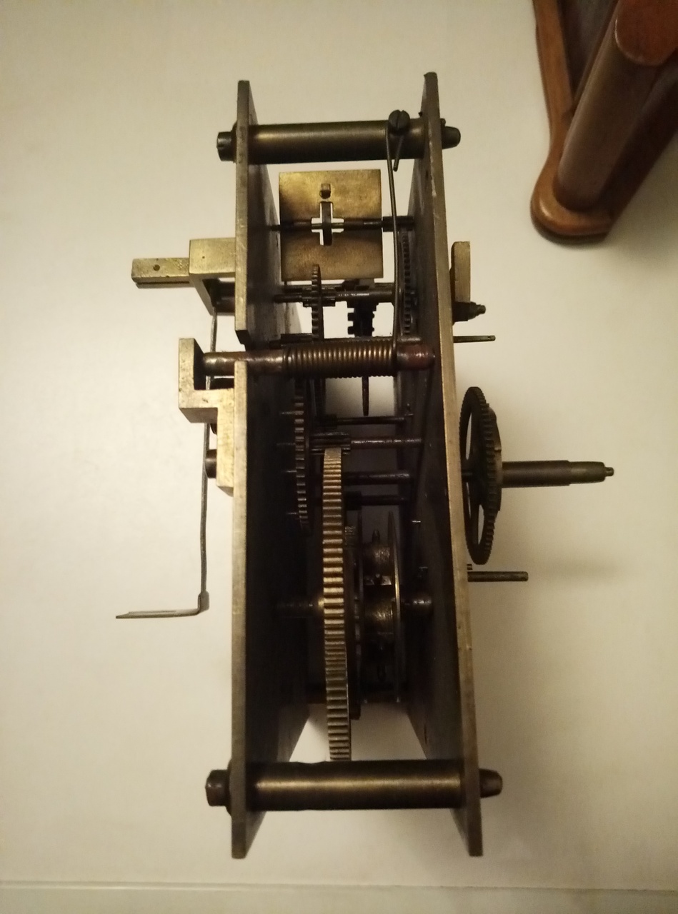

Уважаемые форумчане! Помогите в определении производителя и примерного времени. Клейма нет, надпись на гонге - Record Gong. Заранее благодарен.

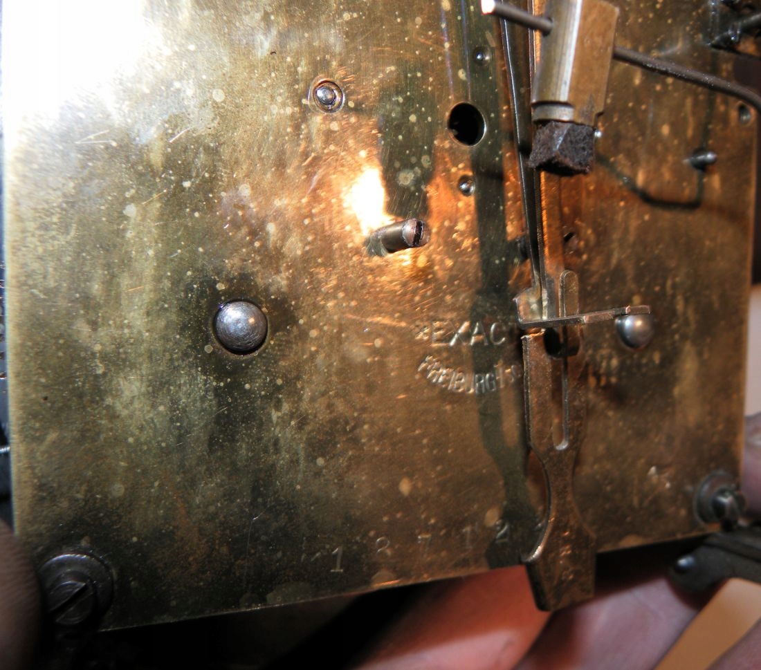

Сообщение от serebr Посмотреть сообщение
Добрый день!
Это интересный случай, у меня мало механизмов этого производителя, при этом у него большие серийные номера.
Самый низкий серийный номер сразу 6-значный 187_122, самый высокий 255_6ХХ.
Сначала встречаются на сплошных платинах, поздние - прорезные.
Ранние имеют сигнатуру EXACT Freiburg, поздние без клейма.

Гонги Record часто встречаются у этих часов.
Фирма числится в Микролиск как неопознанная (unbekannt).
Возможно, что-то её связывает с DUFA, но нет времени искать связи между ними.
