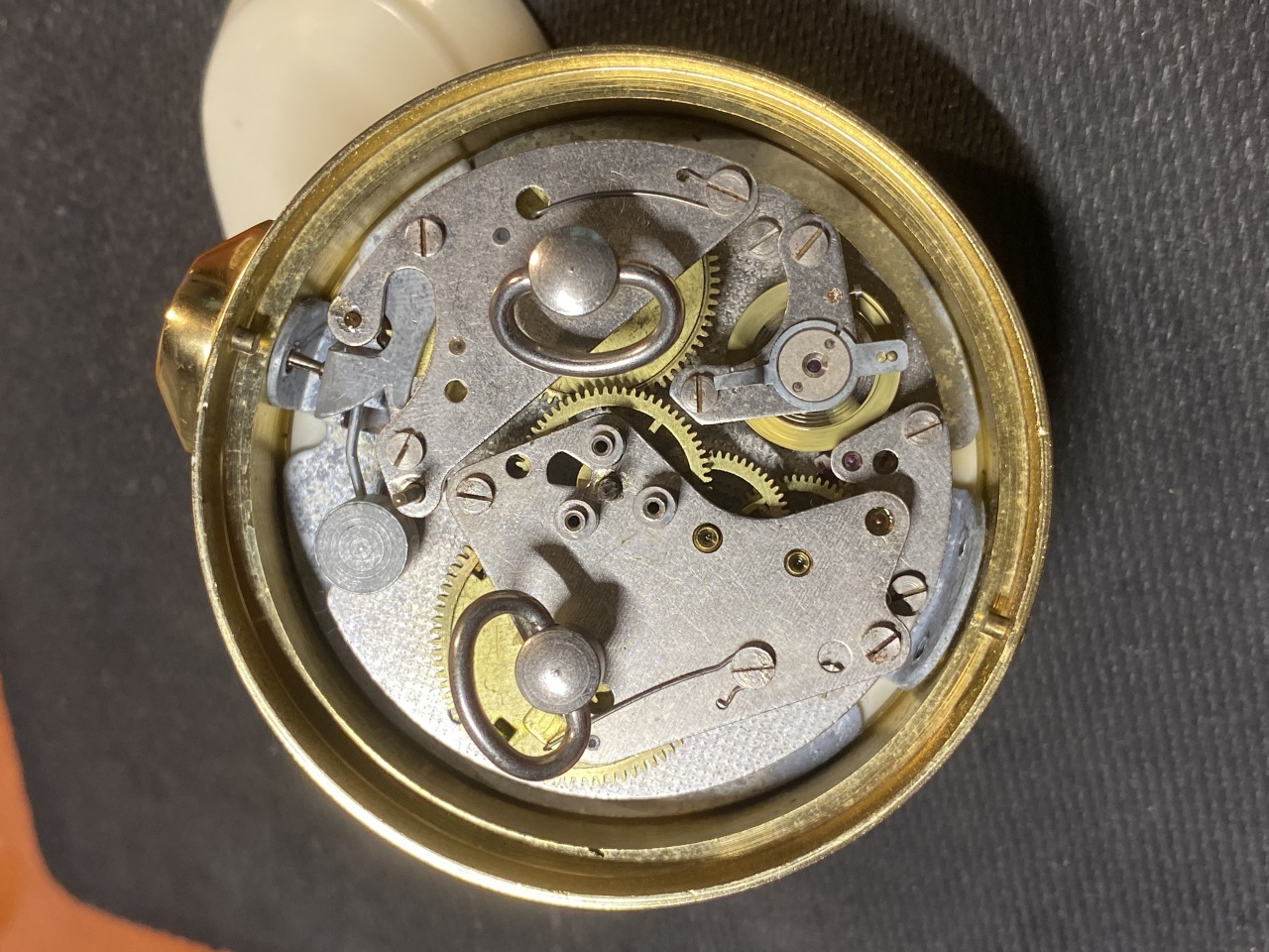

Друзья, надо ли смазывать цапфы анкерной вилки в советских будильниках и настольных часах? В наручных, насколько я знаю, не надо. Поискал в книжках но не нашел. Если надо смазывать, то каким маслом. Спасибо!

Сообщение от Brick200 Посмотреть сообщение
А для этого лучше заглянуть в мануалы конкретных механизмов. Что за механизмы? Вилка на камнях? В советском будильнике Ракета механизм от наручных часов. И его обслуживание ни чем не отличается. Скажите, что конкретно вас интересует, а лучше с картинками.

Сообщение от lexei Посмотреть сообщение
Спасибо. Про маленькие Ракеты понятно. Например вот Слава и Витязь механизмы.
Как насчет старых довоенных где без камней вилка?
И где же взять мануалы Советских будильников? Что то я не встречал...
Я понимаю что по документам лучше всего но наверняка есть обобщение которое можно применить во многих случаях (для себя, не как про мастер). Спасибо.

Сообщение от Buba B21 Посмотреть сообщение
Спасибо. Прочел. Для себя сделал вывод что в Будильниках (исключая маленькие на ручных калибрах) смазывать но очень малым количеством. Так протереть цапфы маслом и все.

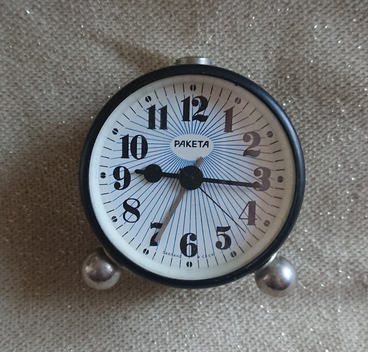

Для больших будильников МН45. Да и для малых тоже. Я сначала наношу масло на рабочие части полет, потом ставлю вилку га место, устанавливаю и прикручиваю мост, и даю масла в камни. Совсем чуть-чуть.
Не совсем понятно о каких наручных калибрах идет речь и почему там не надо смазывать. Если речь о совсем мелких, типа 1600 и 1300, то там да, но если речь идет о нормальных калибрах более 20 мм, то что мешает. Я смазываю. Тут очень важно не переусердствовать. Масла в часах нужно совсем мало. А не правильный выбор масла и его излишняя дозировка крайне отрицательно сказываются на работе часов.
Есть будильники на обычных ручных калибрах. Вот Ракета например. Я придерживаюсь мнения что в ручных калибрах до 30 мм цапфы анкерной вилки можно не смазывать. Может смазка и продлит срок службы но для работы механизма она не нужна и может привести к обратному эффекту (вилка будет залипать).
Вилка будет залипать
1 если масла слишком много
2 если масло не верно подобрано
3 если масло старое, густое и вперемешку с пылью
Если раз в пять лет вилку качественно отмыть и без фанатизма смазать синтетикой то все будет прекрасно работать. Синтетика в отличии от минералки практически не густеет. По этому я весь механизм смазываю синтетикой или полусинтетикой, а барабан и пружину минералкой. Лет через пять именно барабан напомнит владельцу про репассаж, при этом с механизмом ничего плохого не произойдет. Подзагустевшее масло не даст пружине нормально распускаться и часы перестанут нормально ходить. Некоторые часовщики специально используют в часах минералку для ленивых и забывчивых. Масло загустеет и часы встанут. Но при всем при этом достаточно простой промывки и новой смазки для того что бы часы вновь нормально работали. Синтетика не густеет, а просто высыхает и часы продолжают ходить в сухомятку. А когда они встанут, то износ будет уже таким, что спасать там будет уже нечего.
