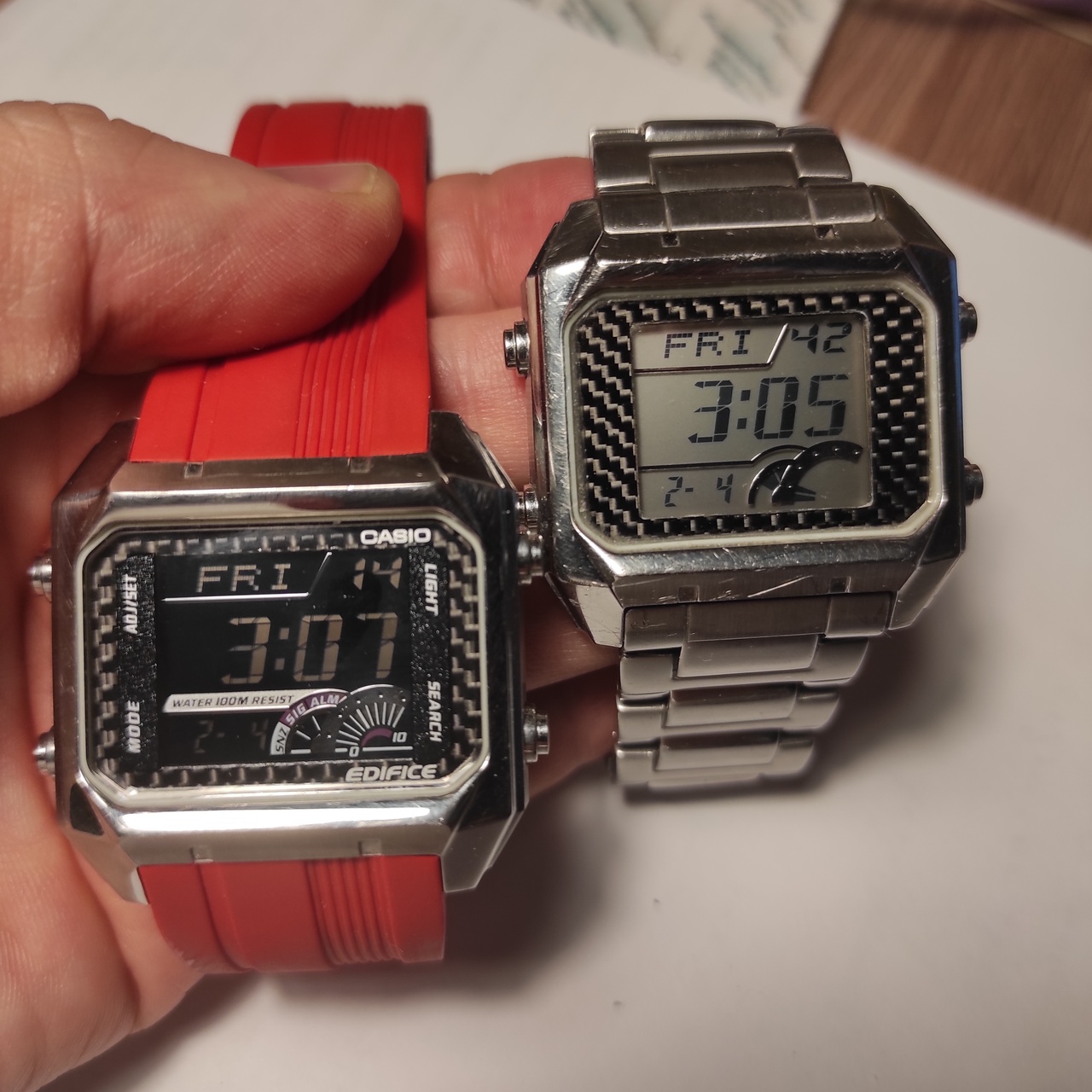

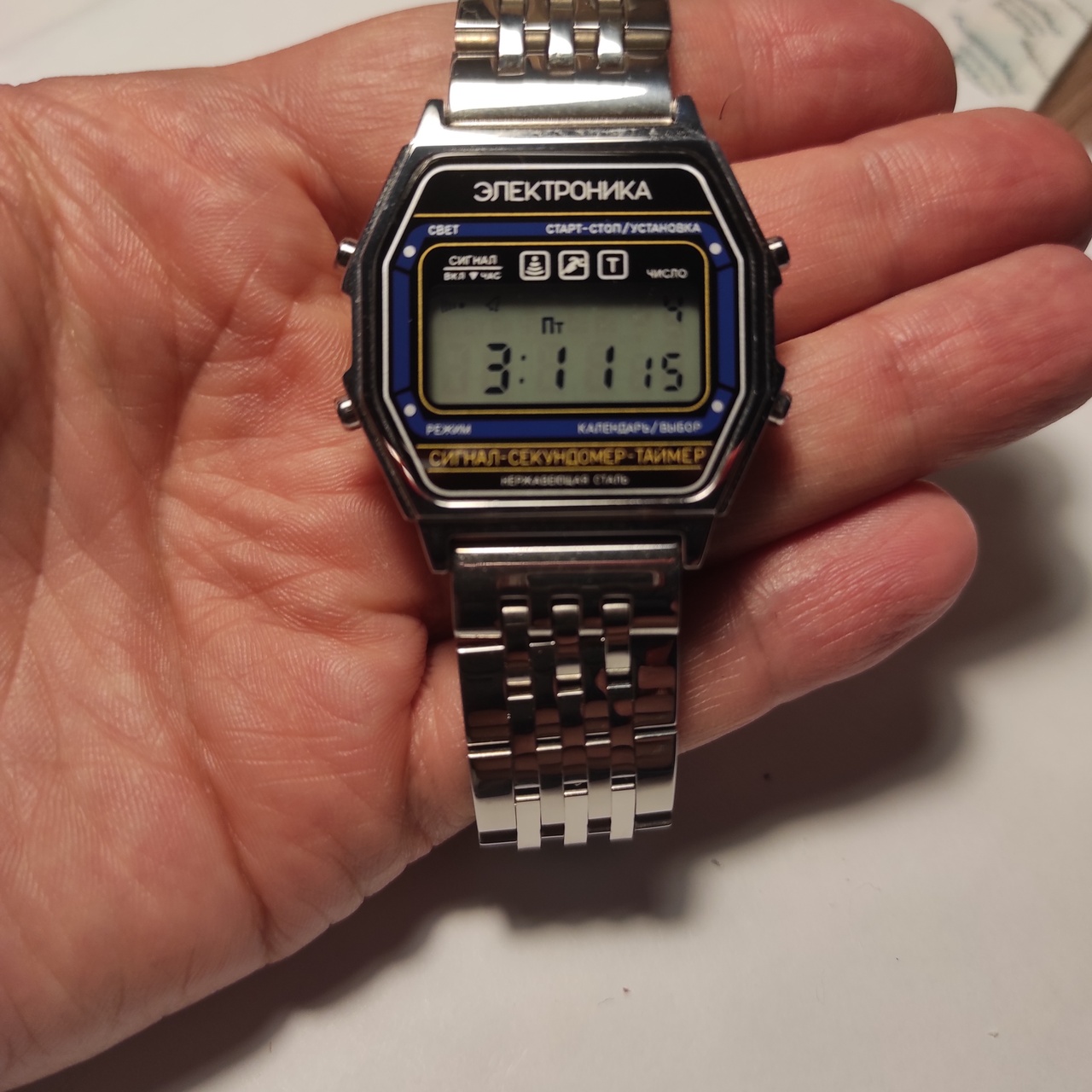

Справа мои основные часы,купленные в 2016 году, немного модернизированы и с не родным стеклом,слева недавно купленные. Еще недавнее приобретение так же.

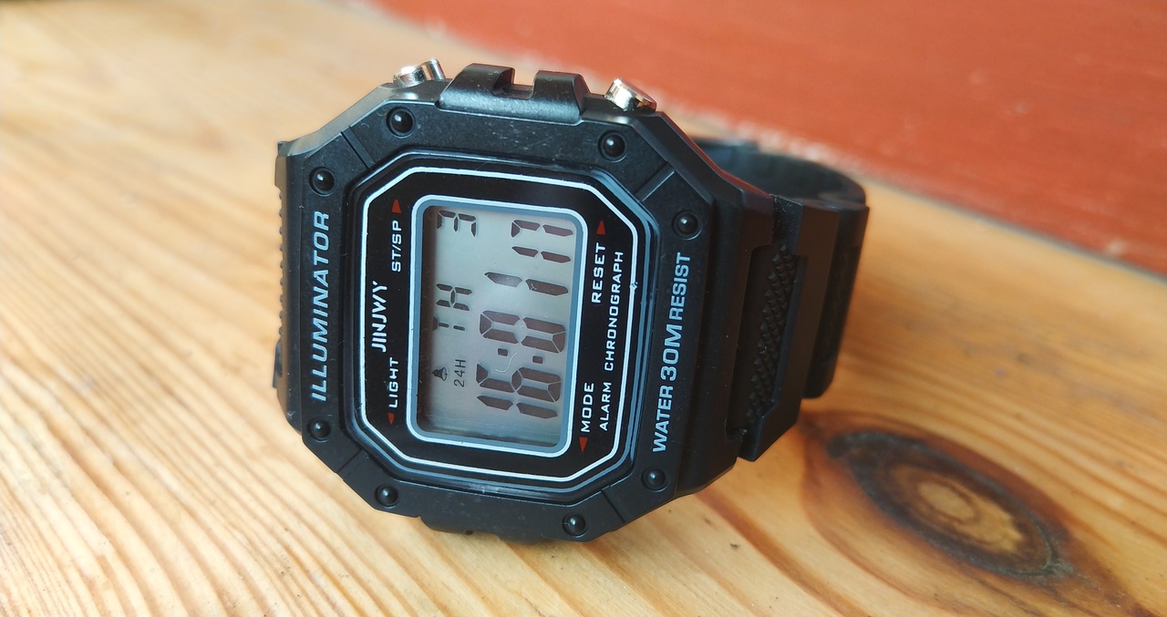

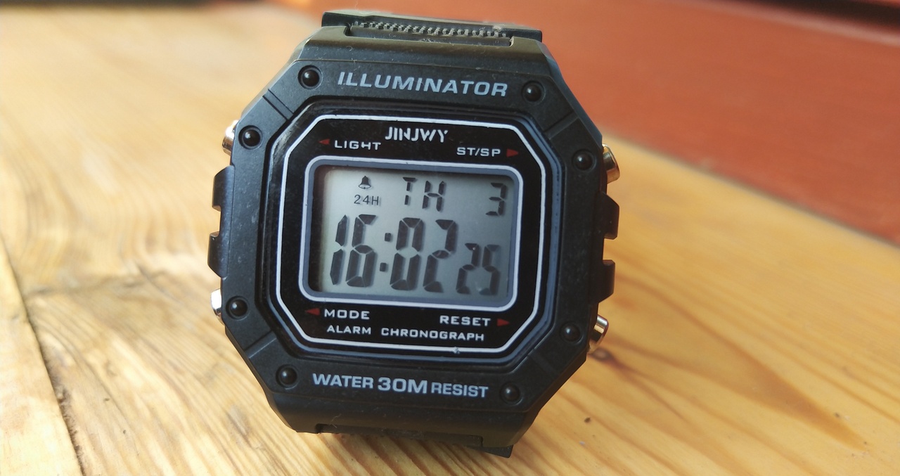

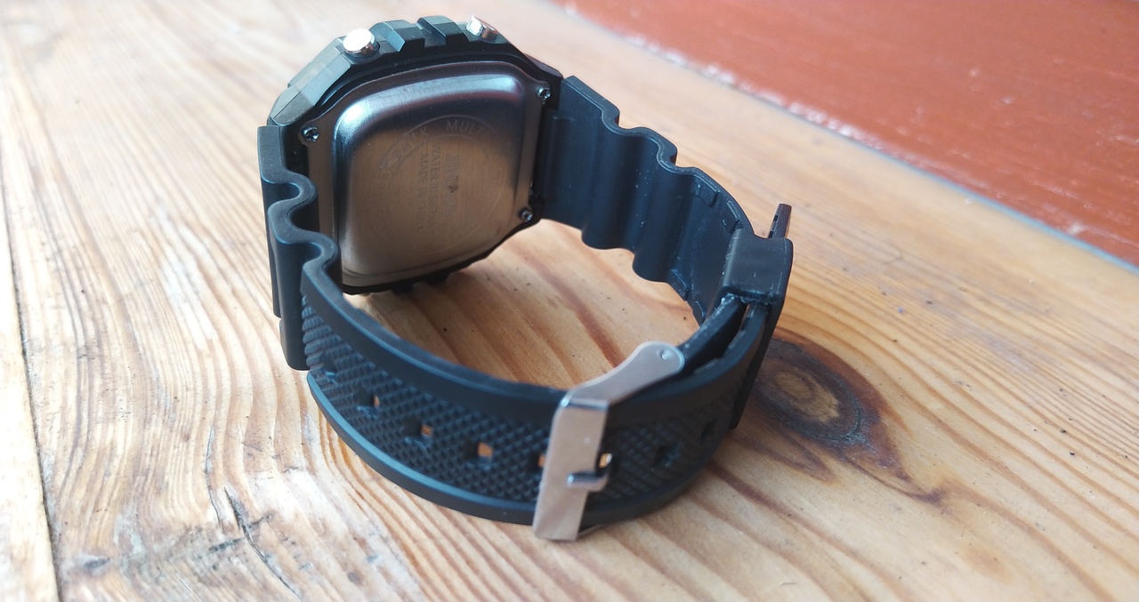

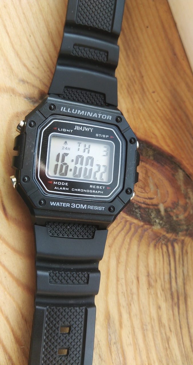

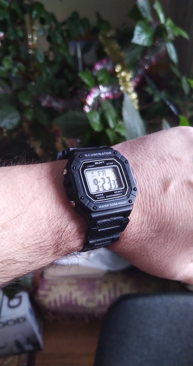

Купил интереса ради. JINJWY. В нете есть и текстовый обзор с полной разборкой и видео в сравнении с Касио. Но всё как-то слащаво.
Добавлю своё мнение и постараюсь объективно, может кому будет полезно. Итак, пыль под стеклом, мелкая царапина на стекле, несмотря на защитную плёнку и дефект печати на маске.
Разобрал, пыль убрал, а всё остальное видно лишь при большом увеличении- можно "забить". Все покупатели жалуются на слабый сигнал. Причина в пористой прокладке между батарейкой и пищалкой. Она зажимает её. Убрал прокладку и звук стал как у Касио. Параллельно заменил кварц. Многие отмечают хорошую точность. Мне не повезло- 1,5 сек. в сутки. После замены- 1 сек. за двое суток. Доступ к кварцу свободный. Достаточно лишь снять заднюю крышку и всё в открытом доступе. Светодиод яркий и ночью всё хорошо видно.
Для адептов углов обзора- при 45 град. всё отлично видно. При более остром угле- цифры начинают сливаться, но их и не видно наполовину в толщине корпуса. Цифры больше чем в Касио и никаких проблем со считыванием. Прокладка под крышкой толстая силиконовая. После всех разборок и сборок прекрасно держат длительный и горячий душ, и я держал их в ёмкости с водой- всё ОК.
Ремешок как у Касио- смесь пластика и резины. Подойдёт на руку до 22 см. Бакля штампованная, расхлябанная. Если продолжить носить- то лучше заменить на что-то получше. Мой вывод- часы для тяжёлой или грязной работы, спорта, покатушек, выездов на природу. Они отлично подойдут там, где другие неуместны или жалко использовать.
Первое мнение при получении-"дешёвка". Спустя несколько дней-"они мне нравятся". Очень лёгкие и довольно тонкие. Цена вопроса- 3,95$ с доставкой.
P.S. "Немного добавить и можно купить..." меня не интересует. Мне интересны были именно эти.

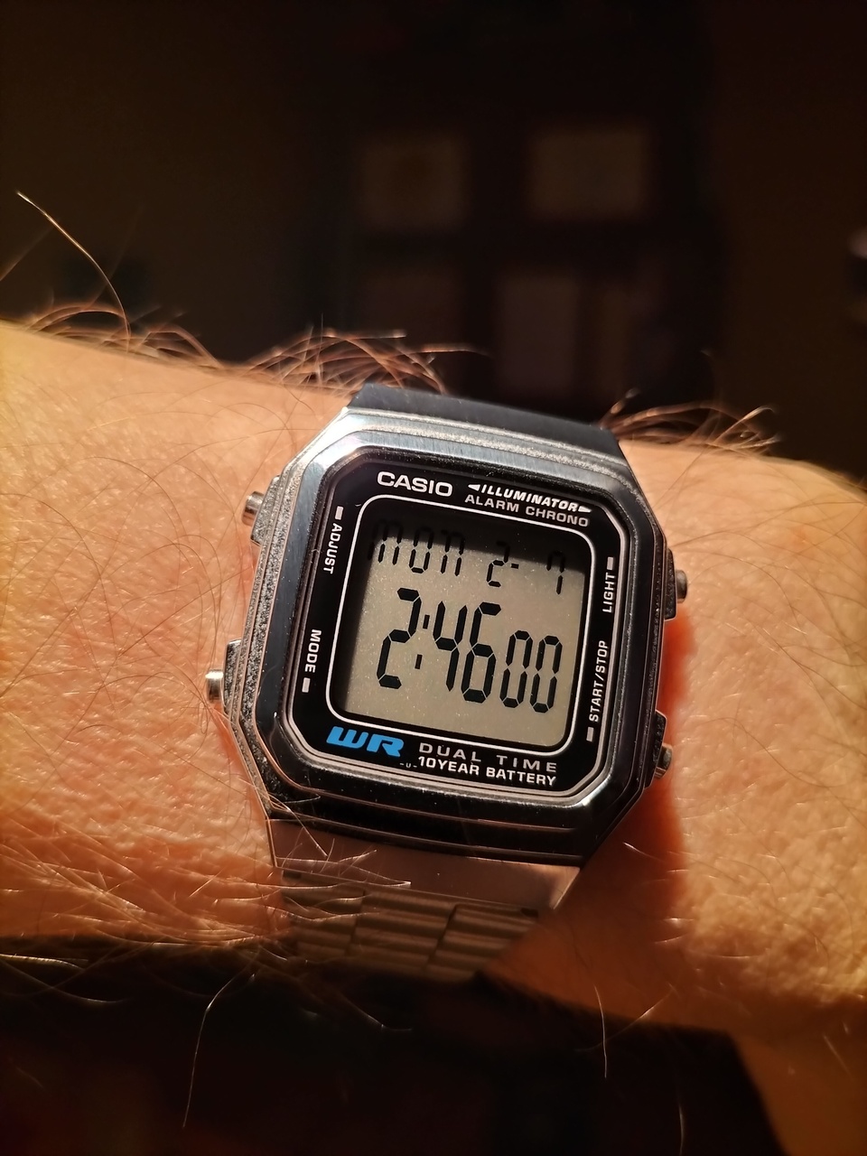

A178w

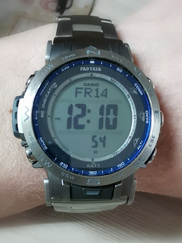

Casio PRW-31YT-7 с сапфиром на браслете

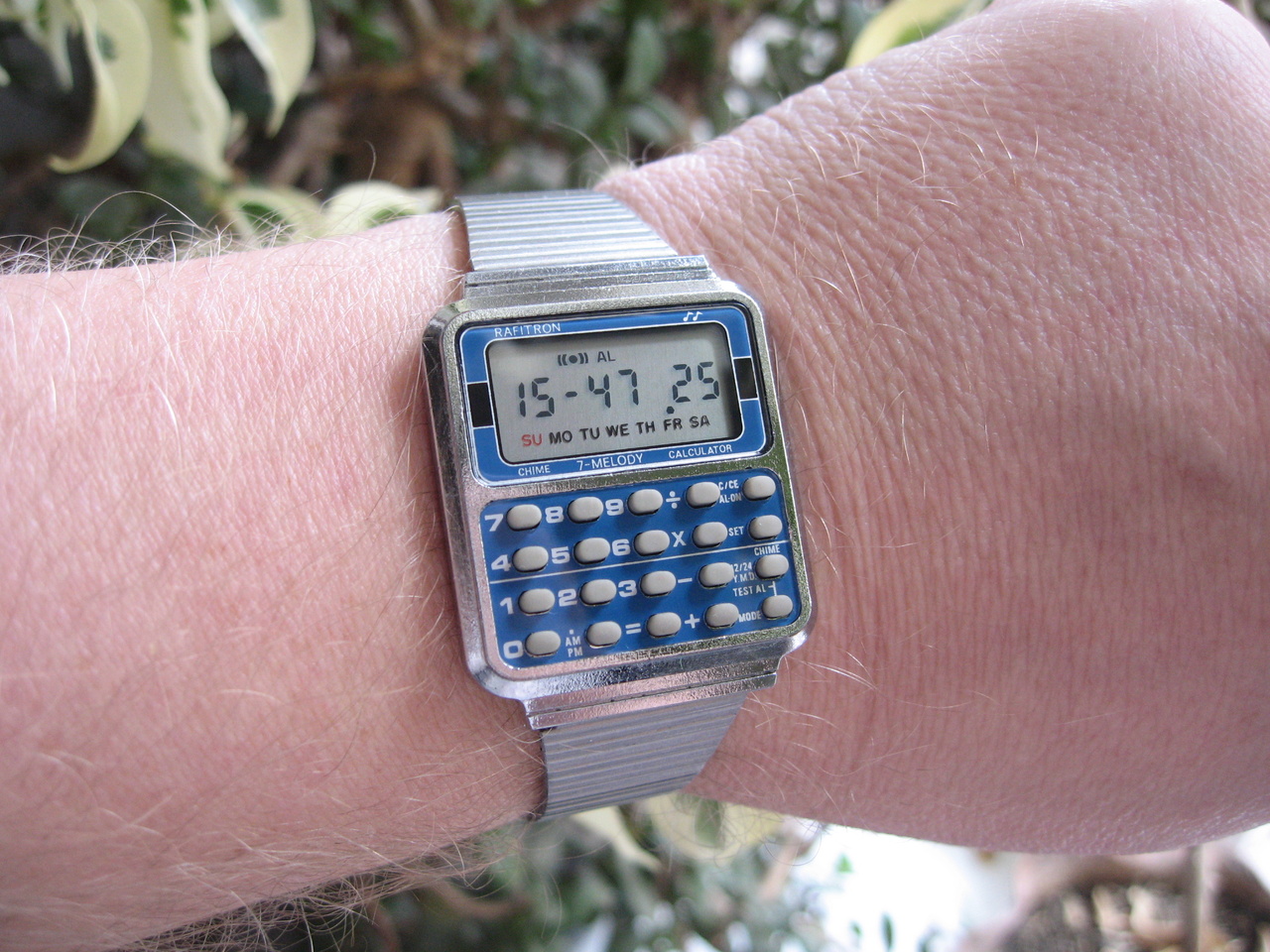

Такой вот старый Rafitron.
