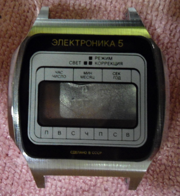

Филосов из меня никудышный, батарея немного опухла, ей не составило труда деформировать стакан и испортить ЖКИ.
Батарея скорее всего ту ни при чем, это или плохое качество склейки ЖКИ, или слишком высокие резинки.

ИМХО эти дисплеи и сами не прочь помереть - вроде как версия с батарейкой - красивая, но с качественным дисплеем ничего не случится - батарейка не давит на дисплей никак

И кстати такое бывает чаще всего именно на 53 и 55, особенно поздних выпусков.

У меня на 202-ых несколько раз такое было и ещё на каких то, кроме указанных siealex, просто не запомнил. Обидно конечно, когда такое происходит, на первый взгляд без видимой на то причины. Но причина, и я согласен с
это плохое качество склейки ЖКИ
Плохая склейка не выдерживает плоскостное искривление дисплея при сборке, если не сразу, то через какое то время.
