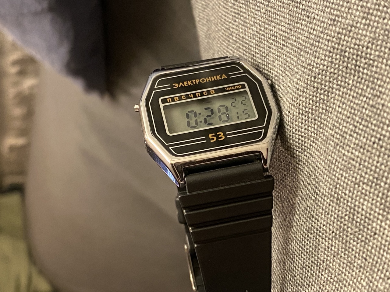

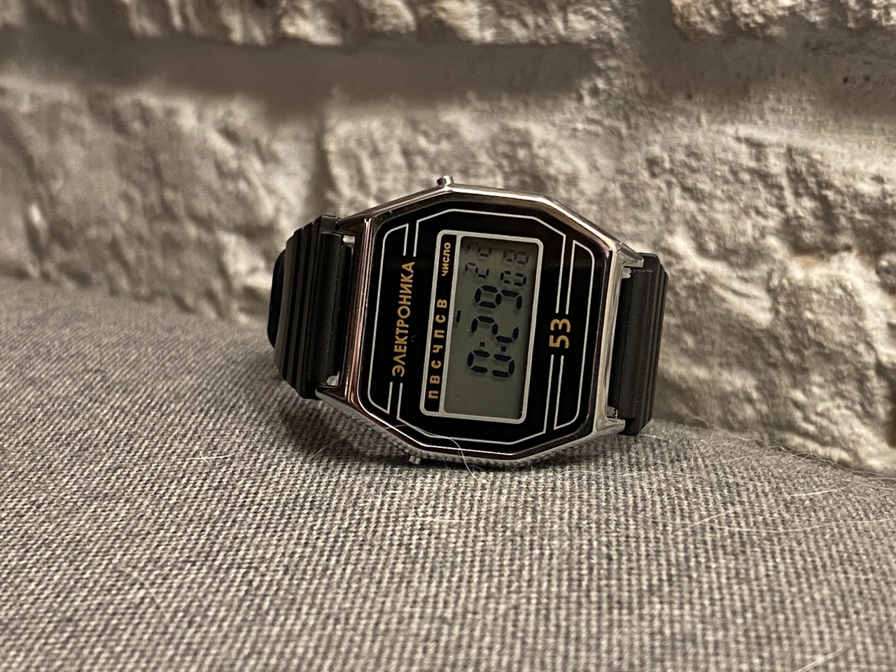

Повышение яркости дисплея.
Здравствуйте!
Собралась небольшая коллекция Электроники, по большей части нынешнего производства (спасибо Техночасу). Пожалуй это единственные, из выпускаемых в современном мире, часы имеющие питание 1,5в. ну и, конечно же, уникальная функция ЦНХ., а так же стекло, металл, русские буквы. Что-то есть в них притягательное, особенно если являлся их обладателями ещё при СССР.
Но, из-за тёмного дисплея и слабой подсветки в вечернее время суток часы становятся практически бесполезной вещью.
Вобщем решил как-то исправить эту досадную недоработку.
В качестве подложки было испытано великое множество различных материалов, начиная от фольги с упаковок различных продуктов и сигарет и заканчивая светоотражающими плёнками и красками.
Наилучший результат получился при использовании плёнок которые применяются в дисплеях сотовых телефонов, из всех изпользующихся там требуется три плёнки- Зеркальная (бывает двусторонняя и одностороняя, я выбрал дустороннюю- т.к.она тоньше), матовая ( с одной стороны матовая с другой глянцевая) и рассеиватель, по материалу и толщине он примерно такой-же, что и в часах с завода). Порядок установки такой: в самом низу зеркальная (зеркалом к дисплею(ЖКИ), следущая матовая,(глянцевой стороной к зеркальной), и рассеиватель- сторона с нанесённым микрорифлением к матовой, гладкая сторона- к дисплею. Главное выбрать матовую плёнку от различных моделей телефона ту, которая при наложении на зеркульную даёт не просто белый цвет, а бело-серебристо-свинцовый. На фотографии та, что справа.
Из пяти разных моделей телефона подошла только одна. Потом нужно сориентировать матовую плёнку вращением между неподвижной зеркальной и неподвижным ЖКИ до получения наиболее светлого оттенка.Затем добавляем рассеиватель(тоже выбрать подходящий)и также, при неподвижных остальных элементах, вращением выбирается положение при котором получается наиболле сетлый и ровный тон без потемнений радужных разводов.
Три торцевые грани рассеивателя делаются матовыми, а та что к лампочке полируется, ещё лучше придать ей слегка вогнутую форму. Лампочку по высоте подогнуть так , чтобы её спираль была точно напротив центра отполированной грани.На полукруглую часть пластикового корпуса напротив лампочки нанёс ярко-белую автомобильную краску(была под рукой). При сборке обратить внимание чтобы не было давления на ЖКИ снизу при затянутых винтах.
При экспериментах делал фотографии для сравнения.
Первый снимок сделан у окна в пасмурный день, второй при комнатном освещении, третий в очень тёмном месте, подсветка экрана в полной темноте- выдержка на камере подобрана так, чтобы точнее показать как видно в реальности. Секунды и дата читаются без проблем.
Вобщем результатом более чем доволен, дисплей получился совсем не хуже жем у японских часов, а в некоторых случаях даже лучше, за счёт большей высоты знаков.
Ну и попутно заменил кнопку выбора на потайную, т.к. с выступающей появляется теоретическая возможность непроизвольного обнуления секунд.
