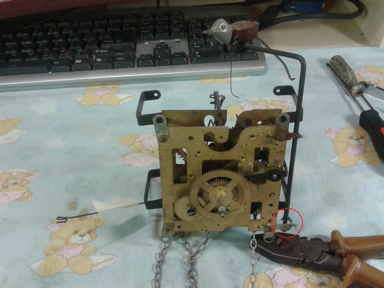

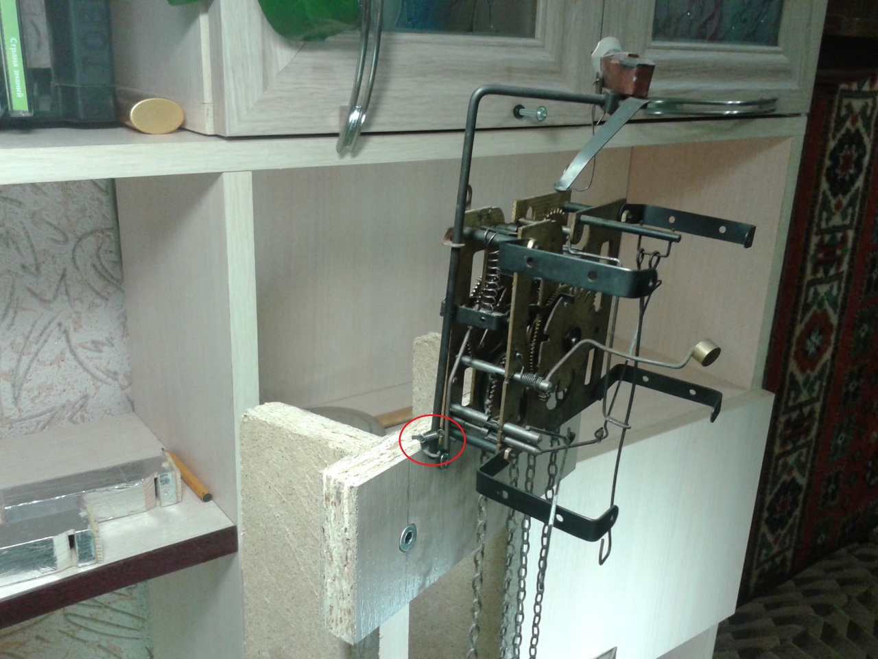

Добрый день!
На таких часах вывалилась пружинка возврата кукушки. Подскажите (лучше фото) где и как она должна стоять ?
Скорее так.
С уважением Игорь.

Сообщение от I gor Посмотреть сообщение
Скорее так.
У Flaicker мех. с гребенкой, как я понимаю.

Про мех он ничего не говорил, но теперь есть два варианта - разберется точно.

Все именно так, как сказал taram, уже собрал, но кукукает только "КУК", буду дальше разбираться. Часы неоднократно перевозили с места на место и после очередного переезда они попали ко мне.
Если это гребенка- то с гребенкой
Фото с инета

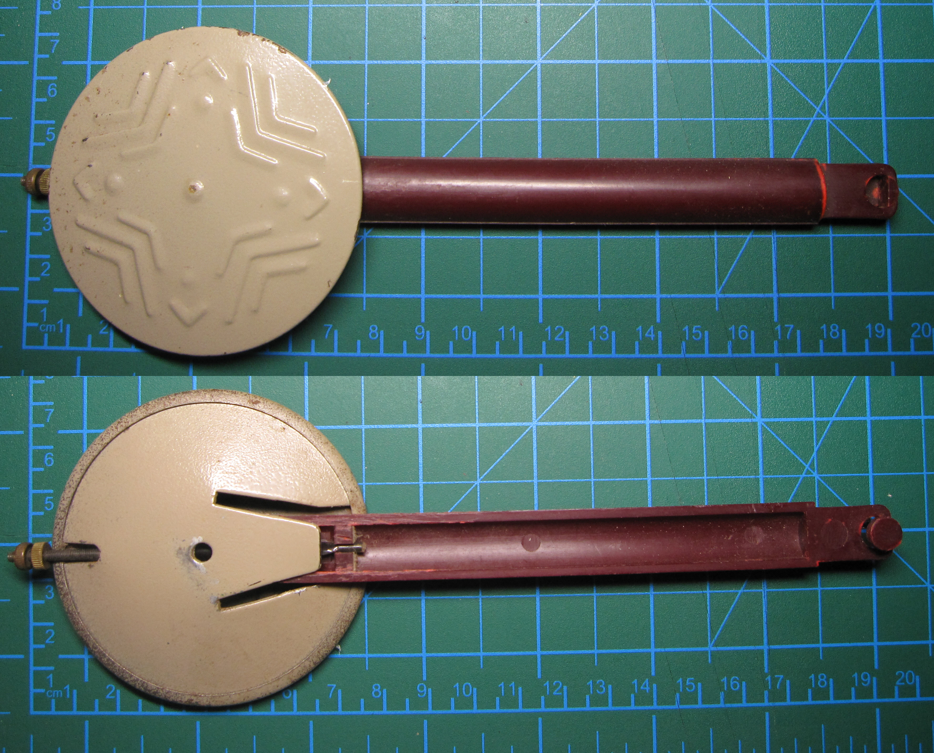

Если у вас часы как на фото то у вас маятник не от них. Укороченный маятник у часов со счетным колесом, удлиненный - с гребенкой. Я по началу наступил на эти грабли. Не мог понят почему часы за сутки отстают больше часа. Оказалось, что на счетном колесе стоял маятник от гребенки.
Маятник к механизму на ваших фото должен быть такой. Длина 190 мм и вес 52 грамма. А тот, что на фото с часами длиной 120 мм и весом 12,3 грамма.
