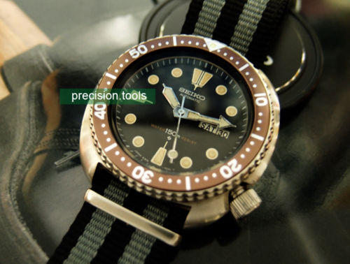

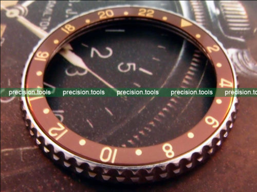

господа-товарищи-форумчане! Нужна помощь. Подскажите, кто знает:
1. Подходят ли эти вставки под какие-нибудь безели для Востока?
2. И если подходят, то под какие?
Очень нужно наконец-то доделать часы, но такого цвета кроме этих пока не видел
ID:	1925406 Нажмите на изображение для увеличения
http://www.ebay.com/itm/Bronze-Coffe...53.m1438.l2649
http://www.ebay.com/itm/Brozne-Bezel...53.m1438.l2649

насчет вышепредложенных не знаю, но вот такие керамические точно лезут https://ru.aliexpress.com/store/prod....47d739cPsYF0C
единственное условие, что внутренний диаметр чуть меньше стекла и вставка укладывается поверх его как на амвочевских безелях. соответственно и сам безель должен быть довольно толстым - ставил на какой то универсальный с ибея и все втало норм. либо можно подточить стекло с боков, чтобы встало на низкий безель

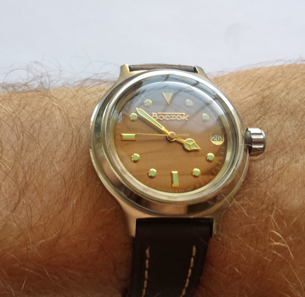

Еще бы знать, под какой безель эта вставка
Вот такие хочу облагородить- поменять корпус и безель- из почти костюмников- в нормальную амфибию. безель под цвет цифера ищу давно и безуспешно. На фото не совсем видно- цвет- шоколад. переливается полосами...
