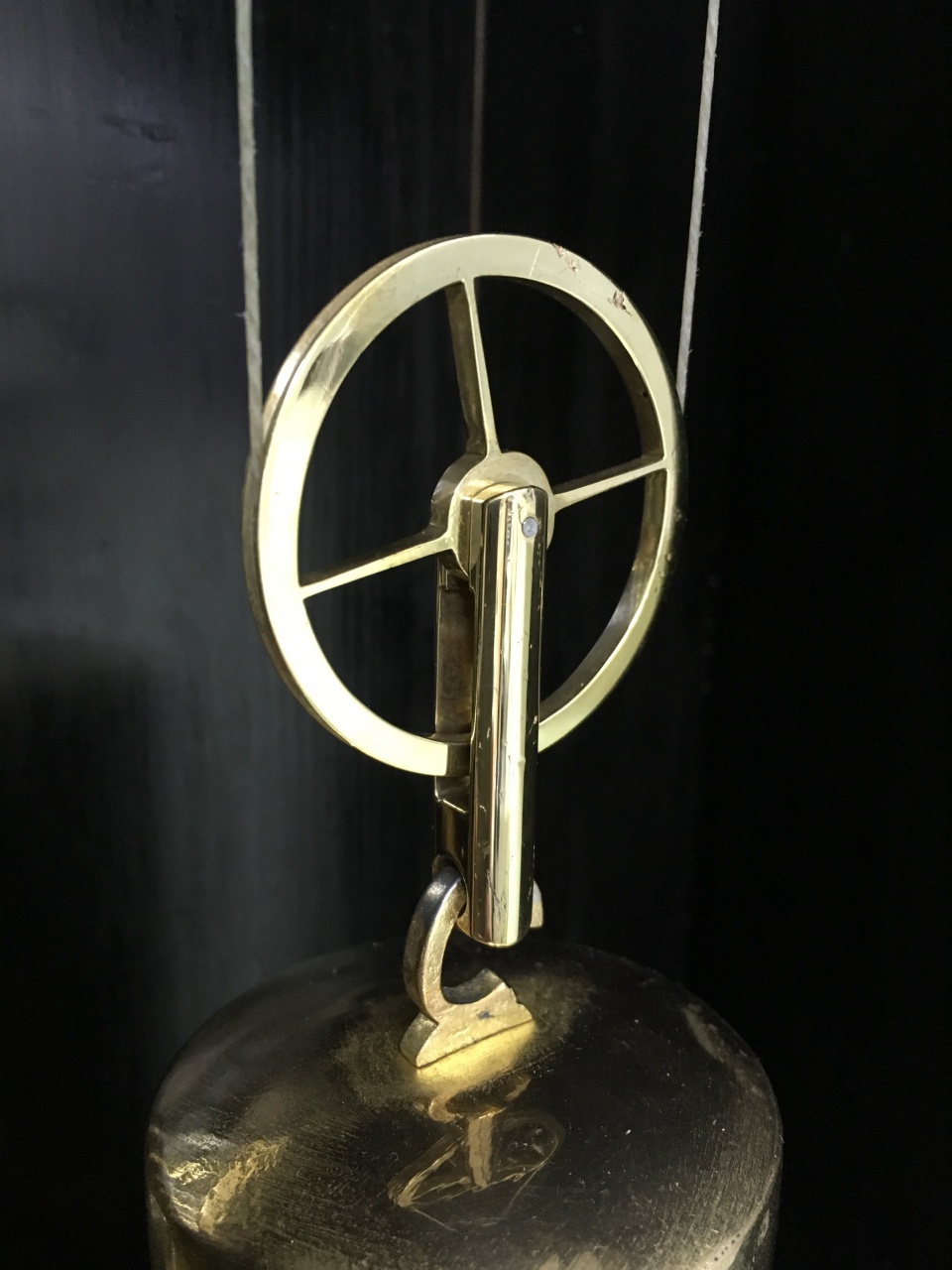

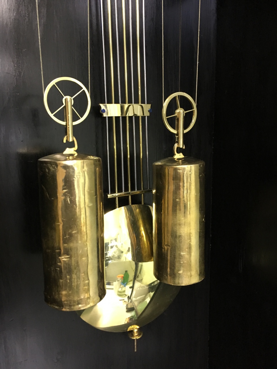

блоки:
огрызки конусных штифтов, на которых вращались блоки, были заменены на оси из каленой стали
отверстия в блоках расточены под эти оси для обеспечения цилиндричностии перпендикулярности , теперь блоки прослужат гарантированно еще 100 лет
левый блок чуть меньше правого

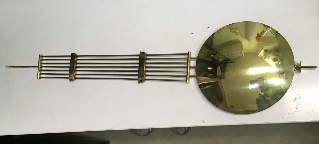

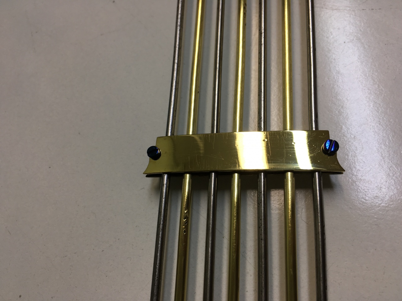

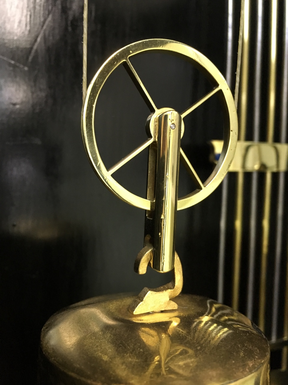

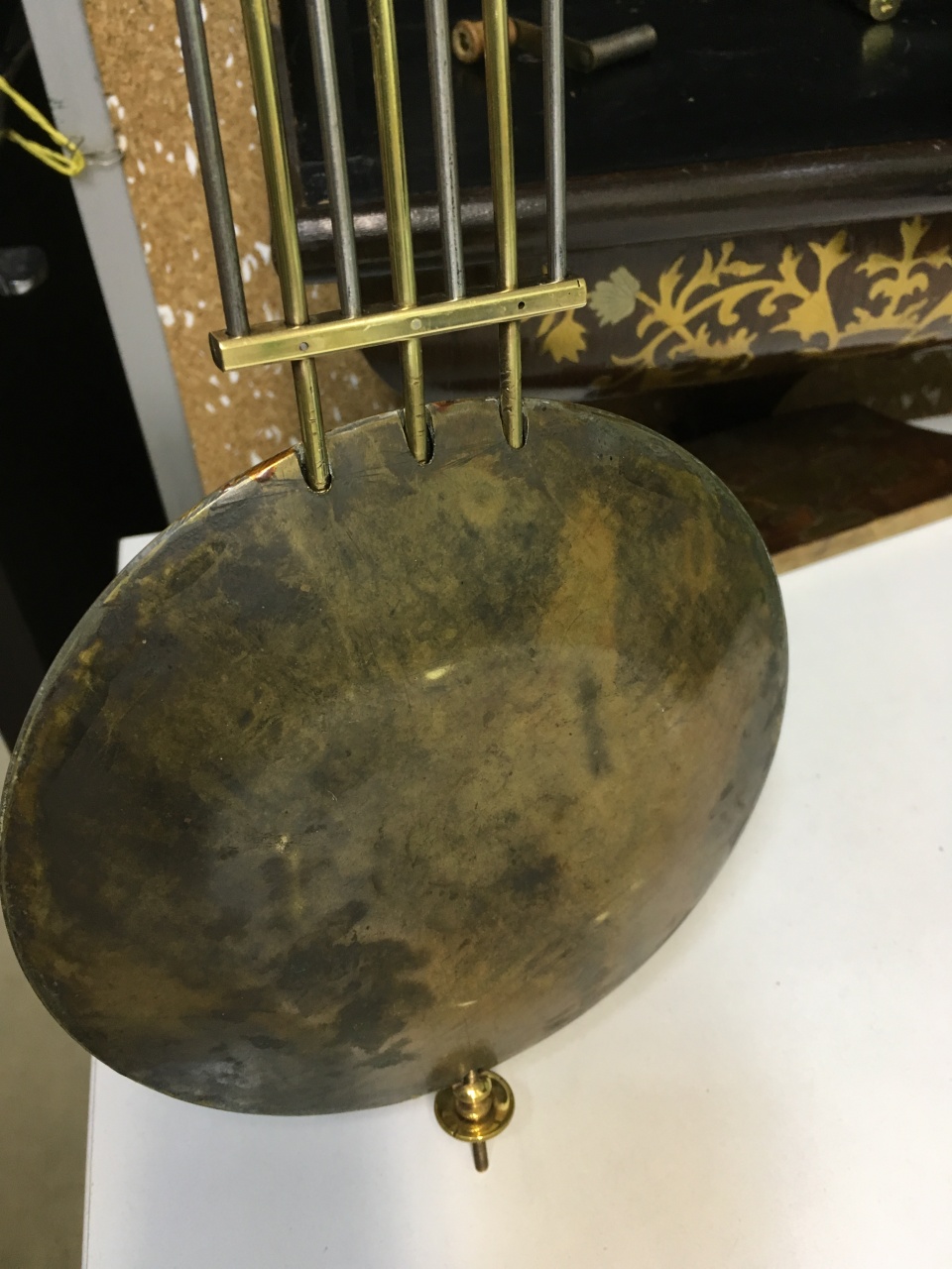

маятник:
"решетка" декоративная

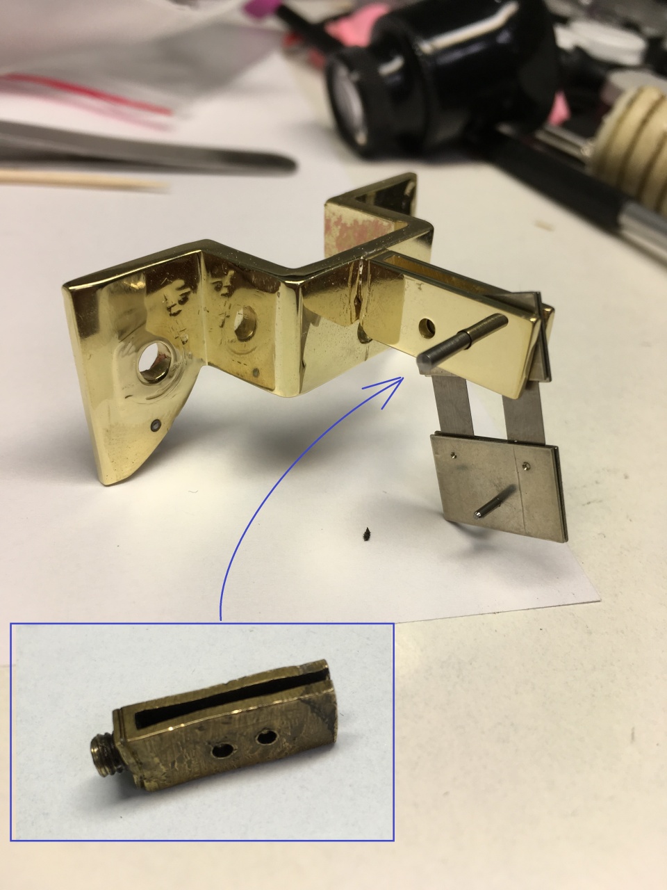

задняя часть вдавлена, наверное чтобы не задевал стенку, возможно это связано с вторым отверстием в мосту под пендельфедер

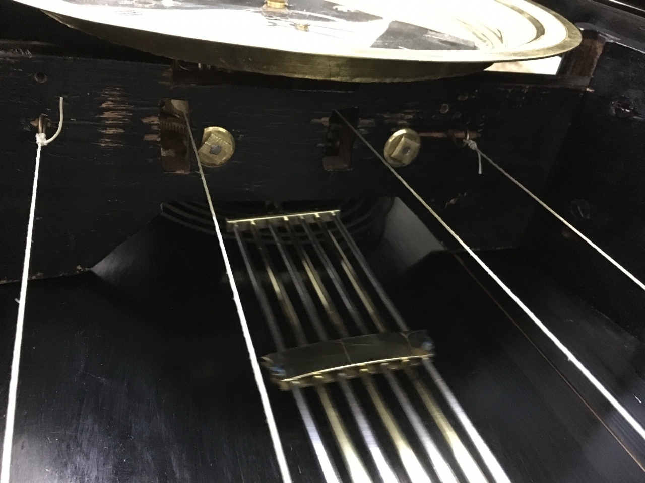

подмеханизменная доска:

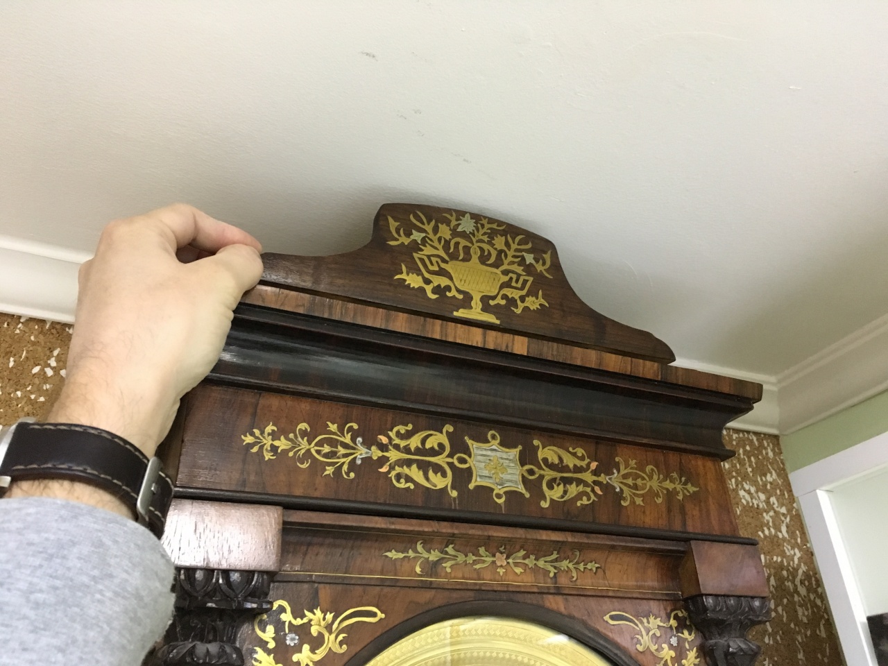

навершие я вставить не смог, высота потолка не позволяет, а часы сейчас на тестировании

Сообщение от Dima343 Посмотреть сообщение
маятник:
Вложение 2575122Вложение 2575123
Скажите пожалуйста, в такого типа маятнике линза просто свободно нанизана на прутья решетки? Без каких-либо подпружиниваний на оси решетки, просто регулируемая выше-ниже за счет винта?
Жизнь прекрасна!
  #780
Старый 13.05.2019, 13:45
Аватар для Oled
Oled Oled вне форума
Регистрация: 27.12.2008
Сообщений: 11,238
Сказал(а) спасибо: 9,165
Поблагодарили 13,735 раз(а) в 6,558 сообщениях
Сообщение от Tolkoorient Посмотреть сообщение
Да, именно так.
