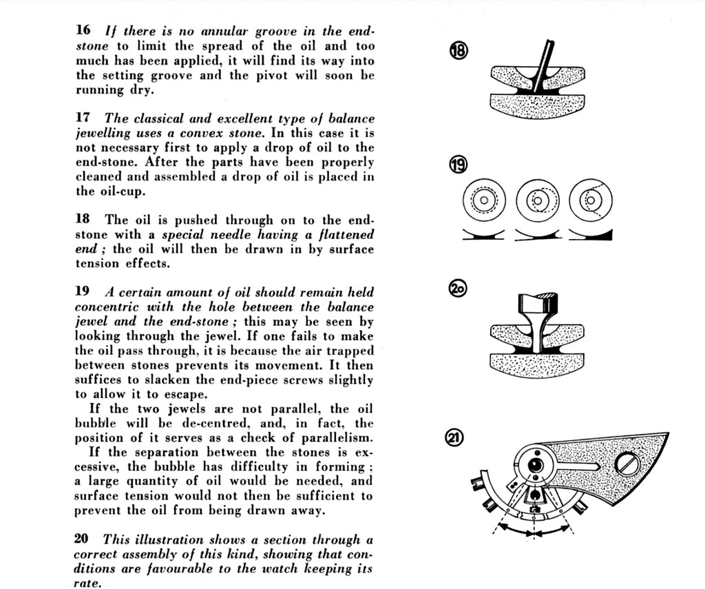

Добрый день!
На самом деле, нет. Просто потому, что есть неопределенность, если цапфа будет передать масло при вставке в отверстие.
Если кто-то используется этой методикой, существует инструмент который является должным использовать чтобы передать масло на накладной камень прежде чтобы установить колесо баланса. В технической литературе советуется использование этого инструмента; один показан на фото ниже.

Смазывание камня противоударного устройства должно сделать путем помещения капли масла на накладной камень. Или, когда устройство уже собрано, то его можно смазать помещением капли масла в масленку сквозного камня, затем должно использовать инструмент который я показал в моем предыдущем сообщению.
Что касается обычного подшипника колеса баланса, его должно смазывать когда устройство собрано помещением капли масла в масленку сквозного камня, затем обязательно использовать уже упомянуты инструмент.
Не оставляйте ничего на волю случая, как советует Антон, может быть удачно, а может и не!
