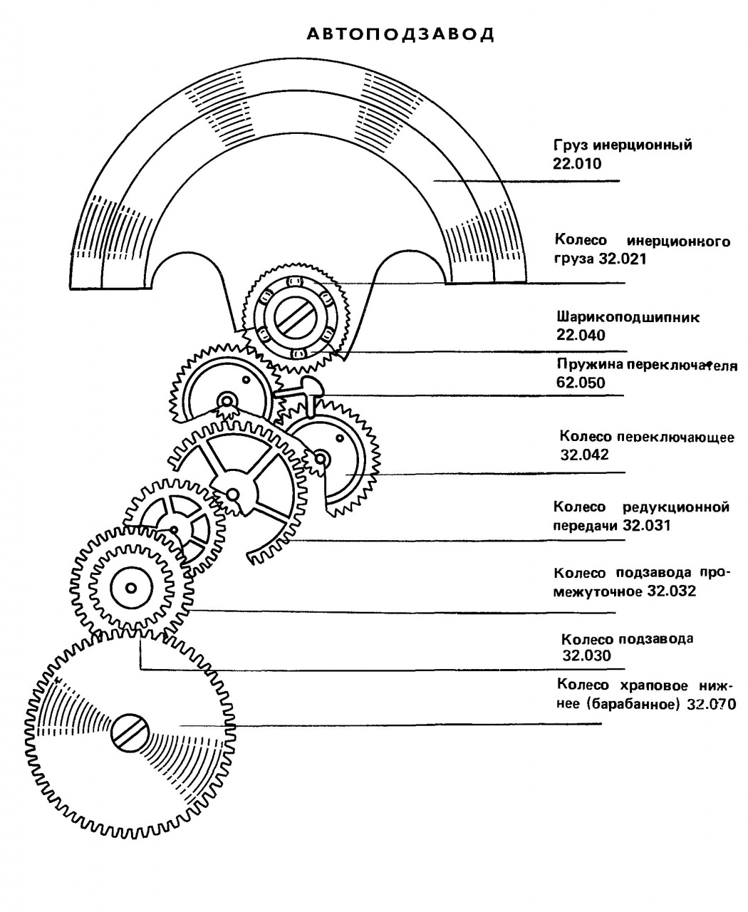

двойное колесо барабана не знаю как правильно называется, которое блокирует прокрутку автопоздзавода в другую сторону.
оно как разбирается? в другом полете спокойно снялось, в этом все крутится, но снять не удалось....???

Сообщение от Anth Посмотреть сообщение
Доброе утро, Антон!
Почему бы не напечатать рисунки с именами деталей автоподзавода часового механизма, и иметь эту страницу перед собой пока не выучите все имена.

В том то и дело, Душан Владимирович, что такого нет на этом изображении.
оно состоит из колеса подзавода и промежуточного колеса.

так вот и вопрос: разбирается ли это "колесо барабанных колес" ???
Вполне возможно снимать это колесо, кстати его даже можно починить. Где-то на форуме, если я не ошибался, Дмитрий Муравицкий (ник Graf) показал как надо это сделать, правда только один раз, но будет продолжиться жизнь колесо на десять лет, если не более.
Используйте поиск, Вам будет легче чем мне.
С уважением, Душан
Полет De Luxe 2415
оно не разбирается
но сниматься с барабана должно
оно к валу барабана приржавело?
разбирать колесо не надо, просто качественно помыть в ультразвуке
не думаю, что в нем будет износ
по ссылке реверсивная муфта от совсем другого Полета
в Полете Делюкс нет реверсивных муфт, там автоподзавод с качалкой

именно. я и хотел узнать, нужно ли его разбирать и как смазывать. хотя там есть два отверстия, они в т.ч. и для смазки?
