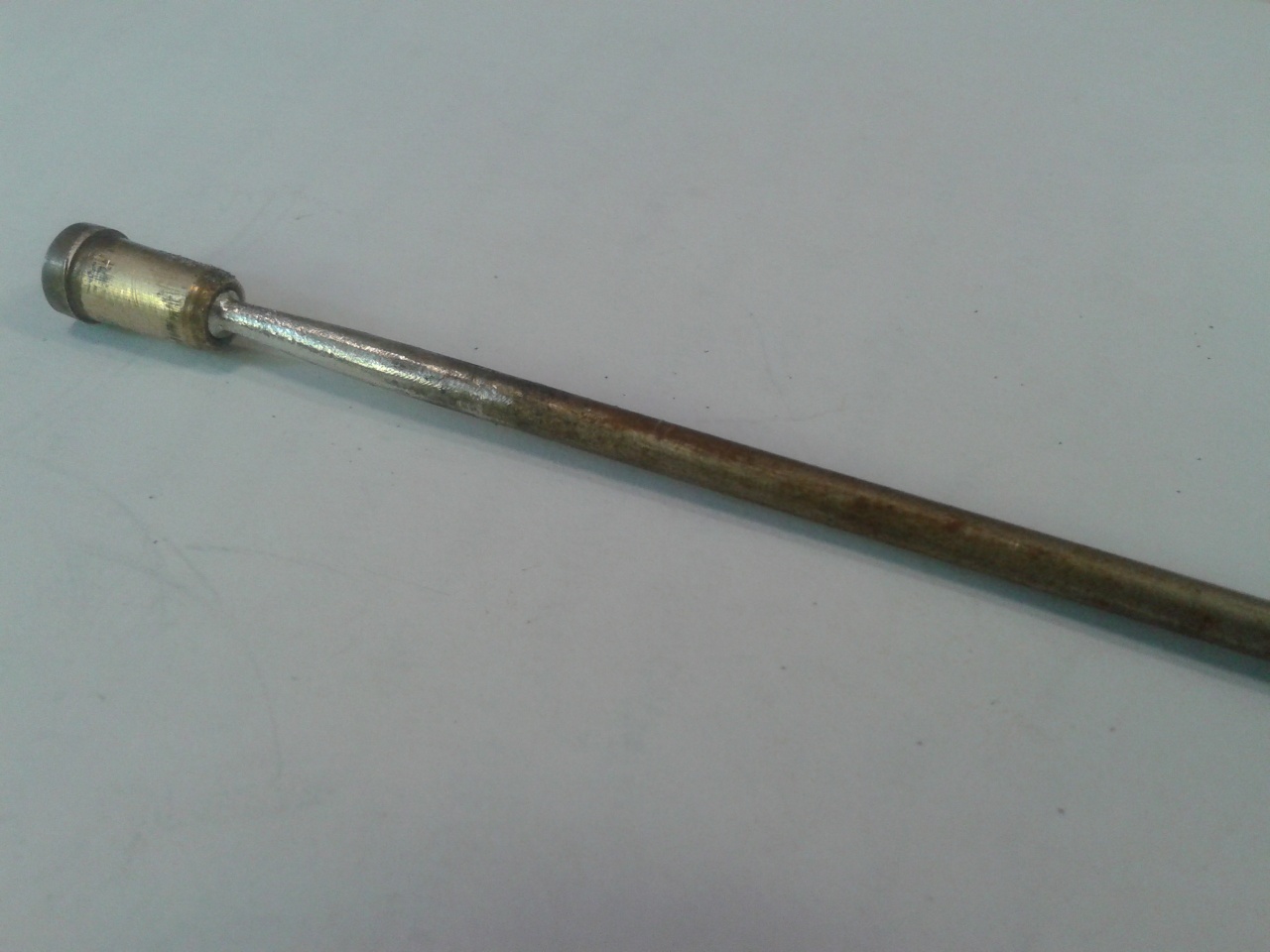

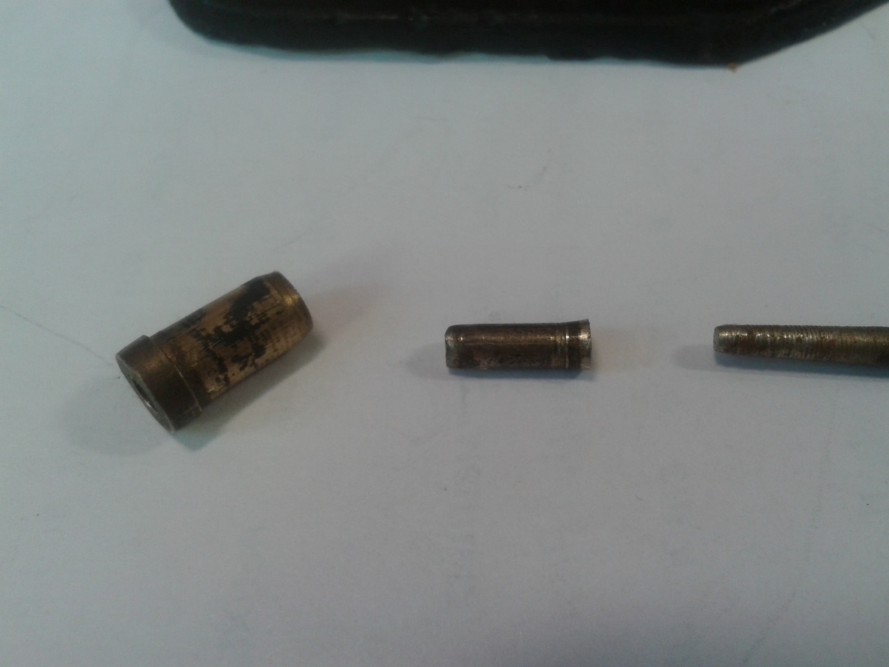

... сломан стержень гонга и т.д.
Добрый день!
Дошел до восстановления гонга. Обломан один стержень. Просто выбить втулку с обломанным кусочком стержня - не удалось, посадка оказалась очень плотная. Не помогло и охлаждение в морозилке, а вот после нагрева на газе втулку удалось выбить.
Дальше, как и советуют на форуме - набил втулку на стержень, обточил,охладил стержень с втулкой, нагрел станину и запрессовал втулку в станину. Получилась очень плотная посадка, но длина стержня уменьшилась на 10 мм.
Когда установил гонг в часы и проверил звучание - звучит хорошо, но все таки чувствуется небольшая рассогласованность звучания. Хотелось бы убрать эту небольшую неточность.
Как лучше сделать? Обрезать два других стержня на те же 10 мм или обрезать все три стержня на большую длину ( на сколько? ) и перейти в другую тональность звучания? У кого нибудь есть опыт в этом вопросе?
С уважением Игорь.

Можно-ли приварить обломок к нижнему торцу гонга? Тогда тональность должна восстановиться. Ув принципе.

Сообщение от I gor Посмотреть сообщение
Добрый день!
С уважением Игорь.
Стрежни подрезать согласно пропорции, если по феншую. Но разница выйдет примерно 1-2мм плюсом к 10 мм, на слух вряд ли можно услышать разницу.
Важно плотно запрессовать гонг на место и шейку выточить как можно ближе к оригиналу. Имеется в виду диаметр самой шейки если не ошибаюсь должен быть 1 мм, и сам конус, соблюсти угол стачивания. Если не устроит звучание гонга после ремонта, то могу предложить целый по приемлемой цене.

Меня тут муза посетила. ))
Приварить можно, есть медные электроды, ОЗБ-3 называются. Я тоже думал над таким вариантом, но электроды такие не нашёл в своей деревне. Пришлось для четвертных покупать целый гонг. Да и результат честно говоря не предсказуем. Только практика покажет жизнеспособность такого варианта.

Сообщение от OddyRash Посмотреть сообщение
Такая муза меня то же посещала, но не известен результат, а другого гонга нет. Ведь придется приваривать к обточенному концу стержня.
Сообщение от wizard75 Посмотреть сообщение
Стрежни подрезать согласно пропорции...
Обрезав другие стержни на 10 мм мы получим другие ноты звучания и будет ли это сочетание нот приятное уху? Почему и возникает вопрос. Шейку обточил до 2 мм, как в оригинале, тут все нормально.
Шейка не может быть диаметром 2 мм. Потому как диаметр самого гонга 2,8мм должен быть на Янтарях и 3,0 / 3,6 на ОЧЗ с длинным маятником. Но у них у всех шейка 1 мм диаметром должна быть. Постараюсь сегодня выложить фото с гонгами и размером шейки.
У меня диаметр стержня гонга 3,6 мм, диаметр шейки у сломанного стержня 2,0 мм, длина спуска от диаметра 3,6 мм до 2,0 мм составляет 20 мм. Я все эти размеры повторил.
