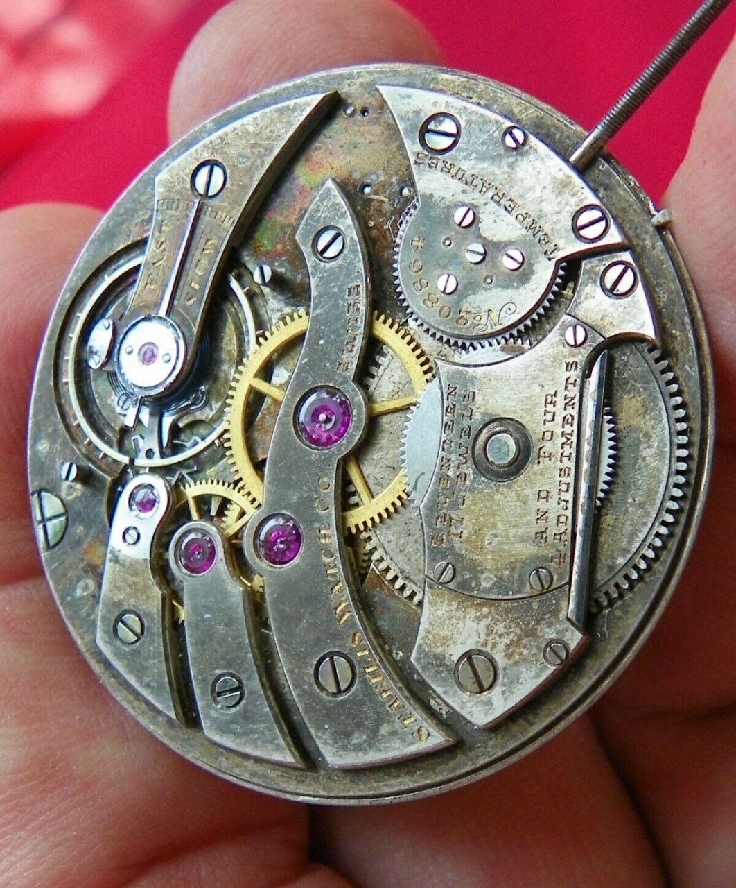

Всем привет может кто подскажет как назывались часики ?
