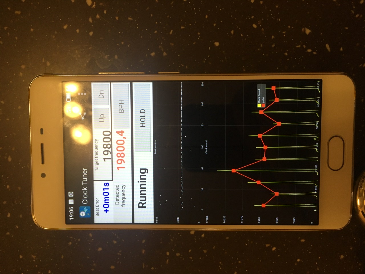

Сообщение от Faustus Посмотреть сообщение
Clock Tuner отлично справляется, если уж снять крышку и часы положить без неё прям на микрофон телефона. Я им даже выкачку правил. Единственный минус, если хочется пользоваться бесплатно, то после каждого использования придётся его удалять. Либо ставить ломанный
Механизм 2439.01 на какое значение настраивать, 19800? У меня 329.95bmp или 19795 bph удалось выставить примерно. Примерно, т.к при настройке скачет немного значение и без микроскопа кажется нереально поймать ровно 19800, если это вообще реально.

Да, 19800, в эту прогу надо вводить это значение вручную. От 19795 сложновато, конечно, ловить, но лучше сделать чуть в плюс. При таких малых величинах градусник даже не двигать надо, а чуть-чуть толкать в нужную сторону. Визуально может даже и не видно будет, что он сдвинулся, а значение изменится, прога покажет
Спасибо. Оставлю так, за 4 часа пока ни на секунду часы не ускакали. Потому что просто прикасаясь даже к градуснику меняются значения и самое точное, что получилось установить 19795. Это явно точнее чем спешка от одной минуты в день) Но больше сам в часы не полезу, не моё это)))

Только уточню - они у вас будут чуть отставать теперь, а не скакать
В диапазоне от 19802 до 19798 часы работают в итоге. Средний 19800.4 высвечивается. За 12 часов кажется разница хода в 1 секунду стала. Спасибо за программу!!!
