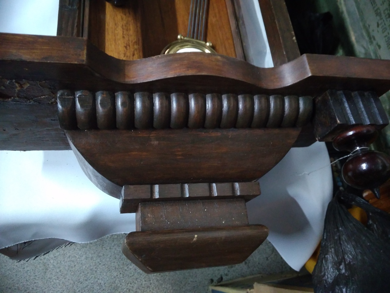

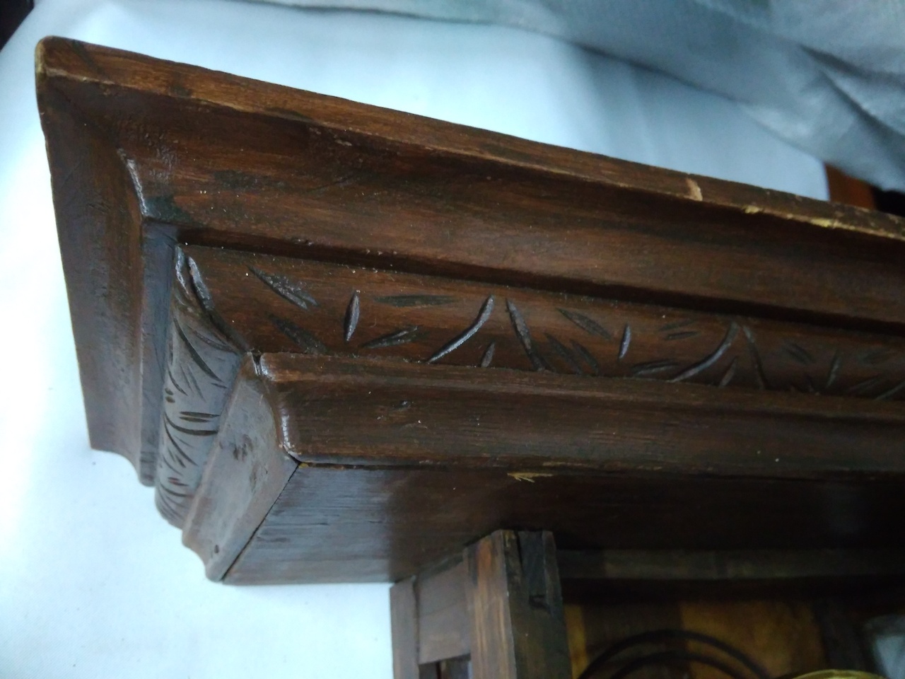

Всего доброго уважаемым форумчанам!
Прошу высказать мнение по данным часам. Что за модель? Что в них родного? Что надо изменить, что бы максимально вернуть исходный вид? Какое навершие короны сделать?
В каталогах Беккера фасадов с таким окошком не нашёл вообще.
На верхнем обрамлении насечки, которых нет на других деталях.
Народное творчество?
Заранее благодарен!

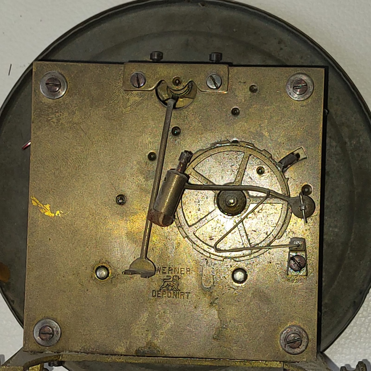

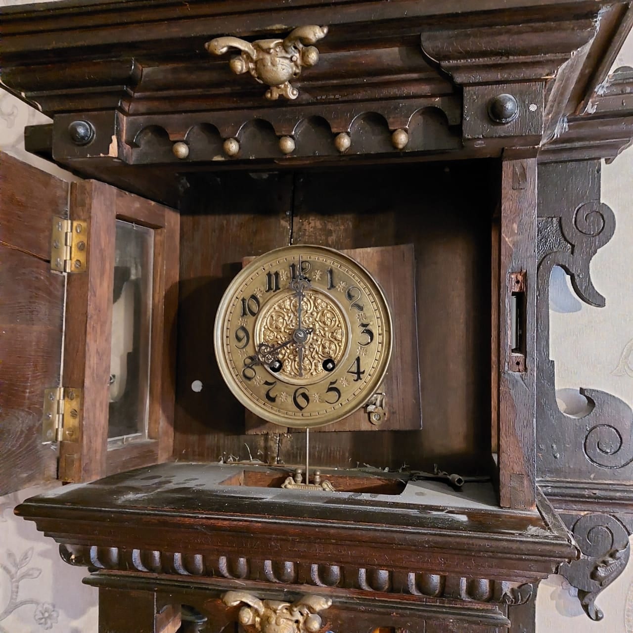

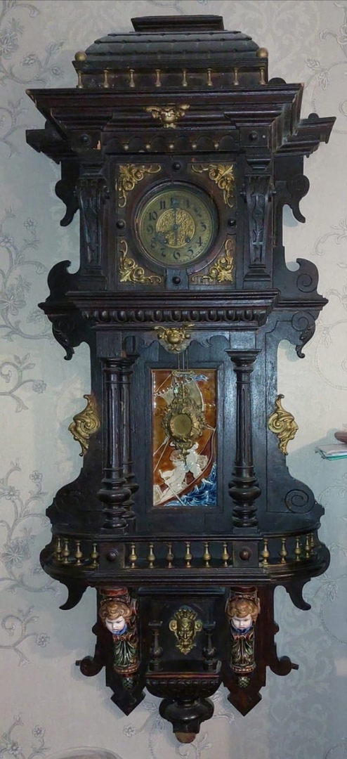

С позволения владелицы часов, размещаю их на форуме.
Никогда не видела такого корпуса (с керамическим панно и с фарфоровыми (?) головками херувимов.

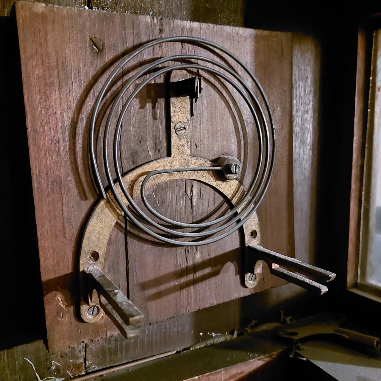

Механизм Werner Deponirt со львом. Кстати, только "львиные" механизмы сопровождались у Вернера такими кронштейнами:
ID:	3308101 Нажмите на изображение для увеличения

Может есть какие-то версии где произведён корпус?
Видел кто-нибудь керамические вставки в настенных часах?

Татьяна, добрый день!
Корпус дубовый, накладки бронзовые, хороший предмет 1890-х годов. Механизм, судя по всему, заменен. Корпус не ленцкирховский, и вполне может быть фабричным, кого-то из немецких производителей, не похож на заказной.

Согласен с Олегом.
Механизм явно не от этого корпуса.
Вероятно корпус делался под гиревые часы (судя по длине маятника).
Возможно корпус вообще делался отдельно, у хорошего мебельщика, но малознакомого с часовым производством.
Дверка циферблата открывается влево, немцы так обычно не делали.

Попробуйте поискать аналогичные часы в каталогах других производителей. Кроме того посмотрите на задней стенке может быть указан каталожный номер корпуса.

Маловероятно что такой корпус будет в каталогах.
Вероятно штучное производство.

Большое спасибо за ответы!
Тогда корпус привожу в порядок, конструктивно ничего не меняя.
Лошадки на подобных навершиях ведь обычное дело? Можно смело делать? Возможно, ощущение, что верх широковат, пропадёт, если его устремить ввысь лошадкой.

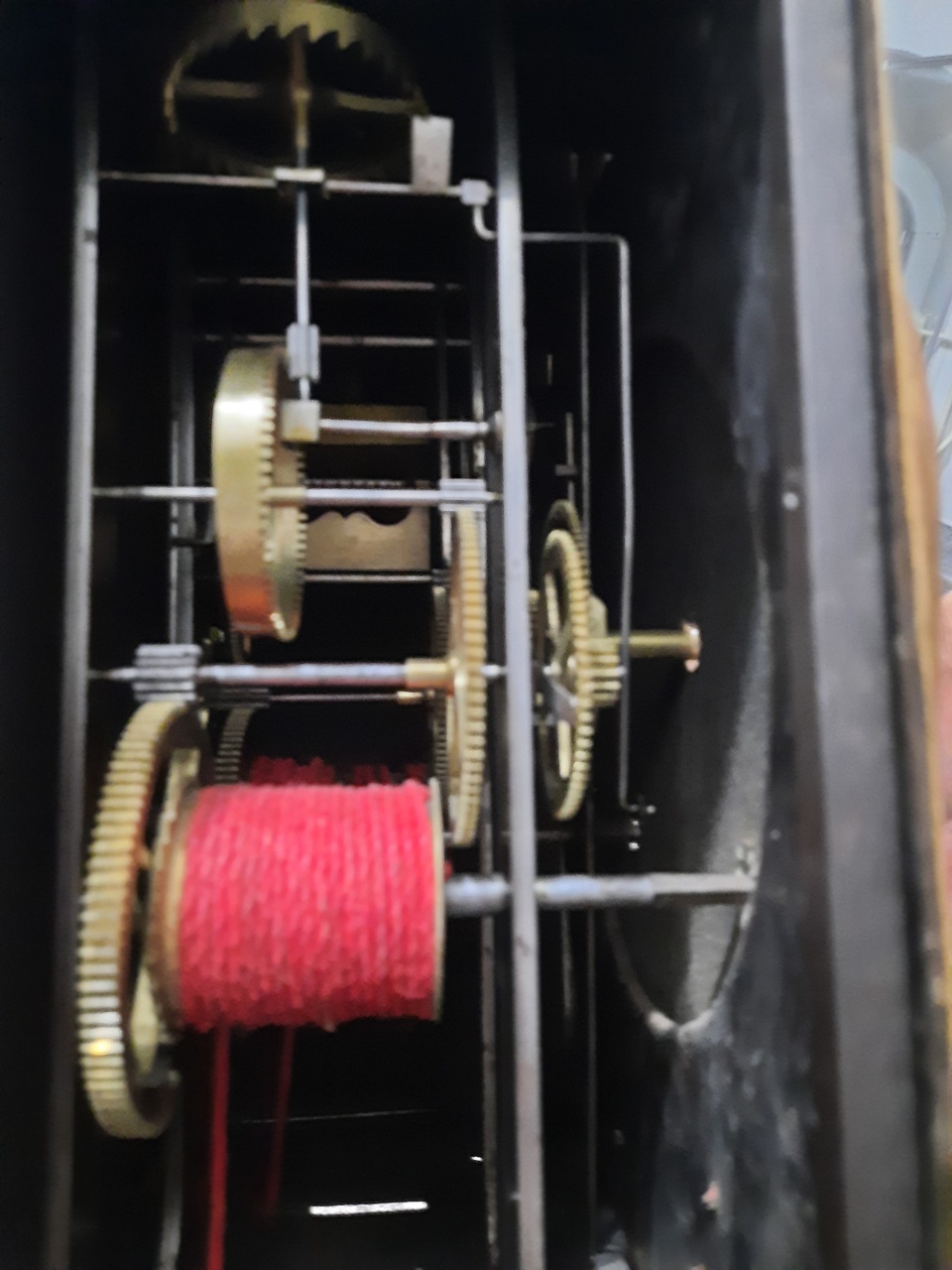

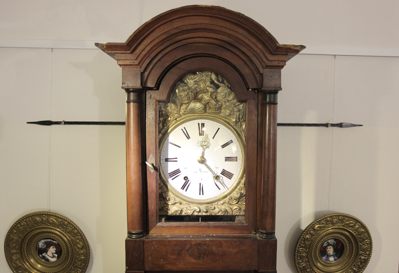

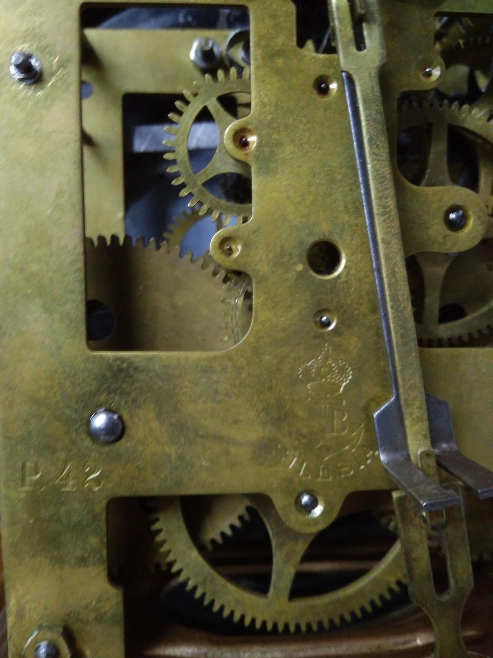

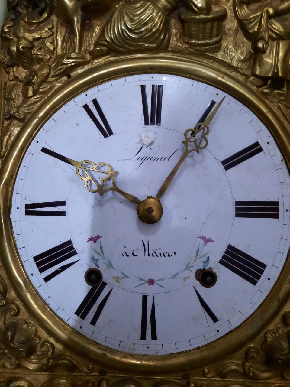

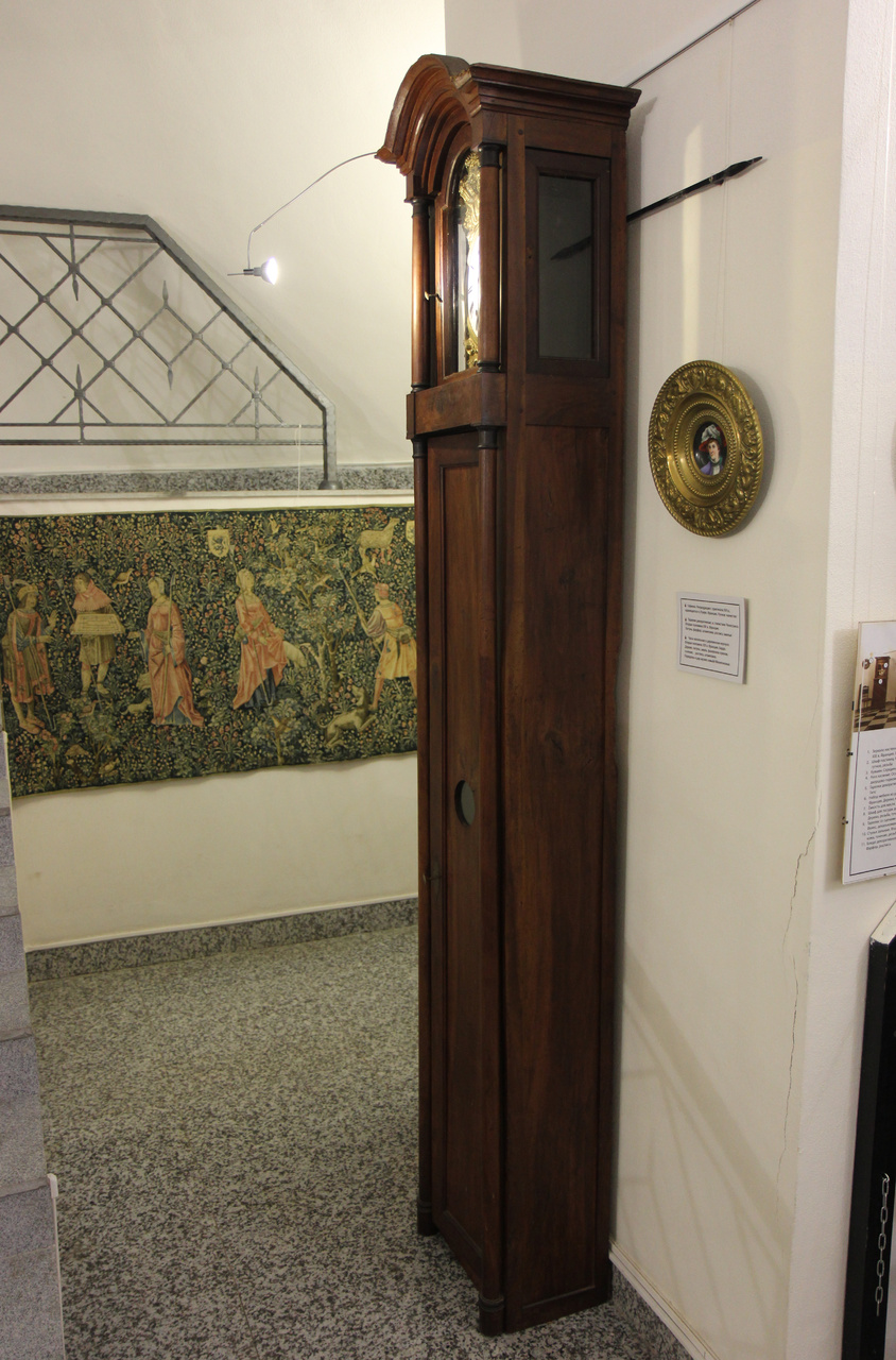

Напольные часы Франция?
Добрый день!
Помогите, пожалуйста, атрибутировать данные часики.

Сообщение от clock1 Посмотреть сообщение
Добрый день!
Олег, добрый день!
Это французские часы "Comtoise", вторая четверть 19 в. На циферблате имя ретейлера, скорее всего, владевшего часовым магазинчиком в коммуне Мор (Maurs), являющимся административным центром кантона. Коммуна расположена приблизительно в 470 км к югу от Парижа (т.е. совсем не там, где такого плана часы производились). Это было очень распостраненной практикой - заказывать у производителя часы со своим именем на циферблате в те годы.

Олег, привет! Спасибо!
