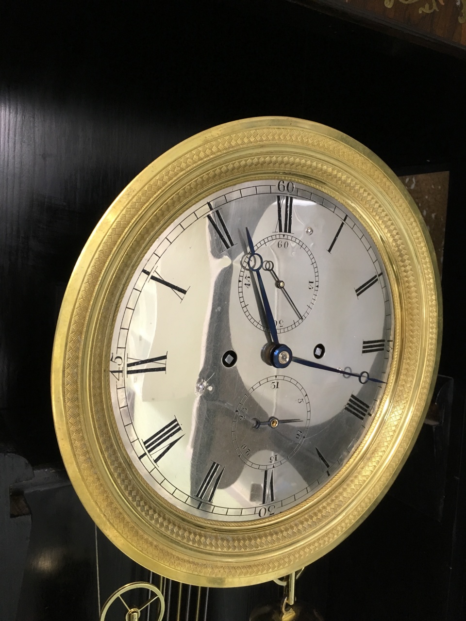

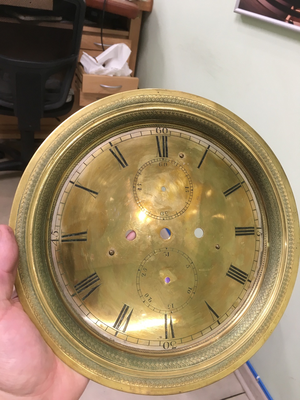

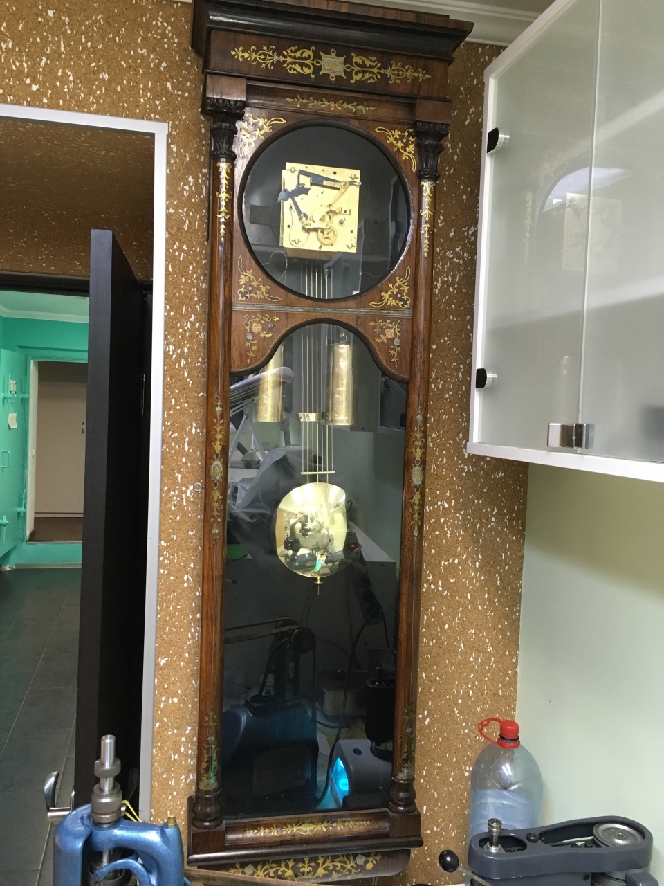

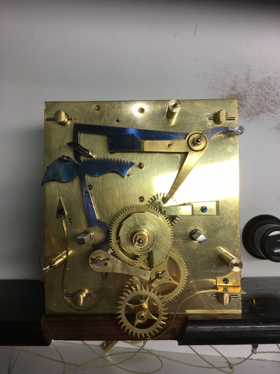

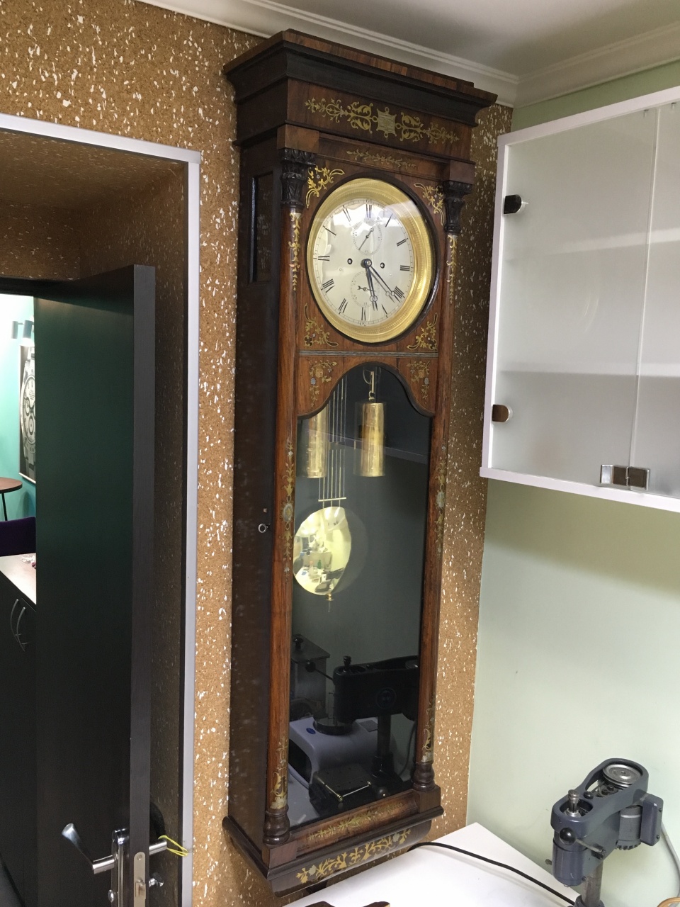

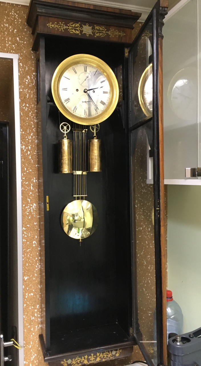

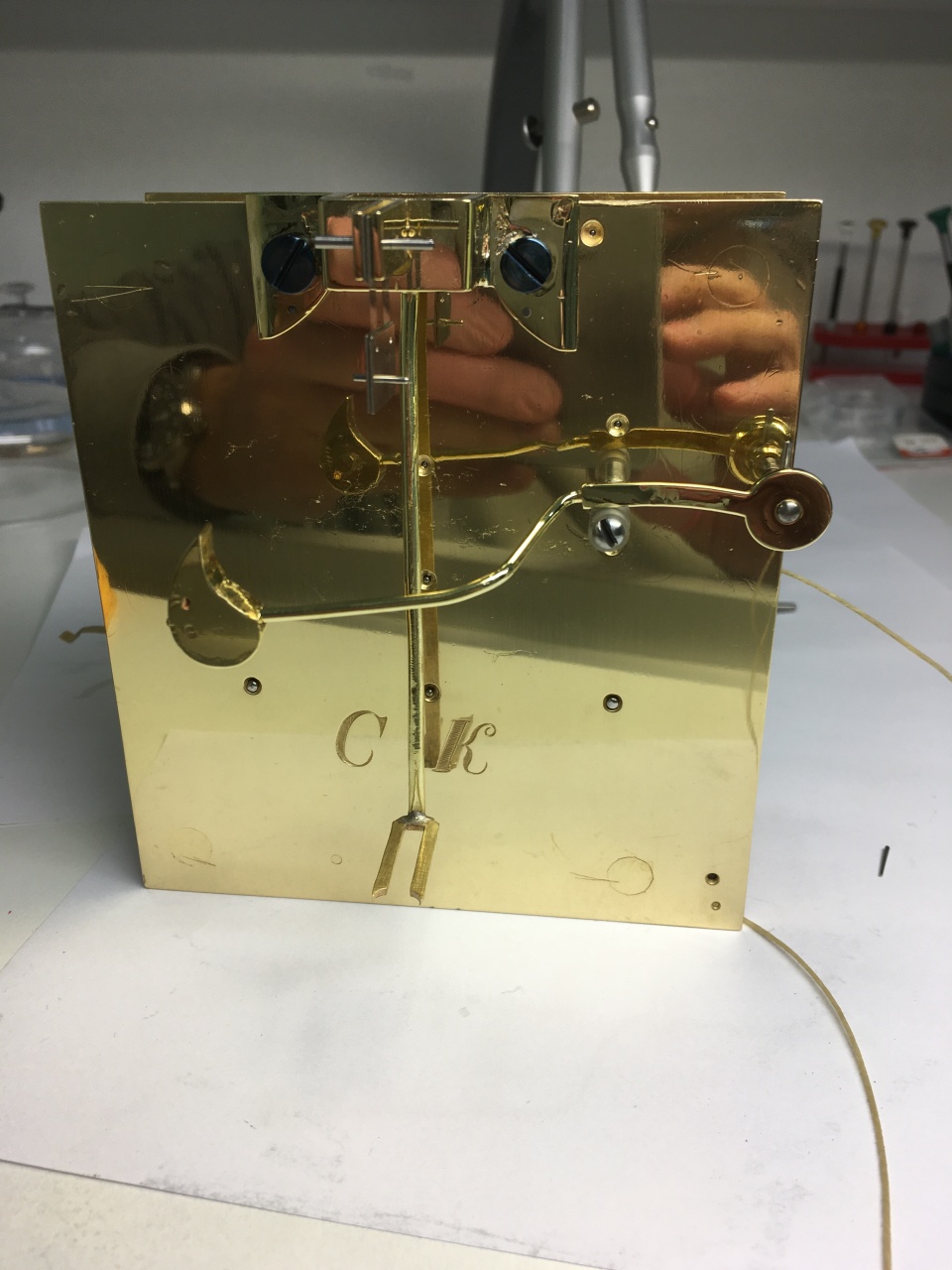

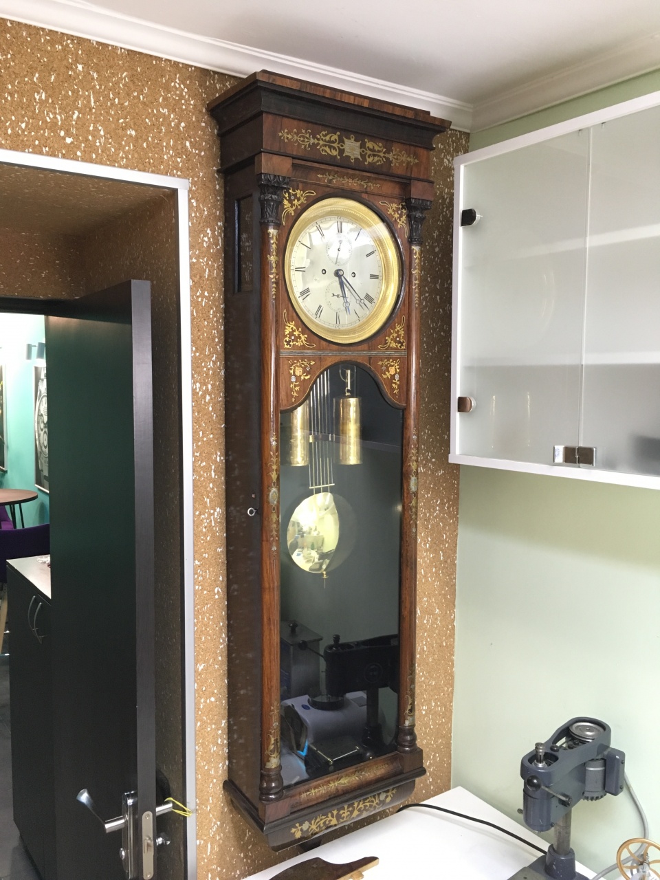

принесли мне часы в ремонт
видно, что русские, но не понятно чьи именно
работы с ними было много после мастеров-колхозников и прочих кулибиных, недели полторы пришлось потратить
циферблат был в таком состоянии, решил посеребрить

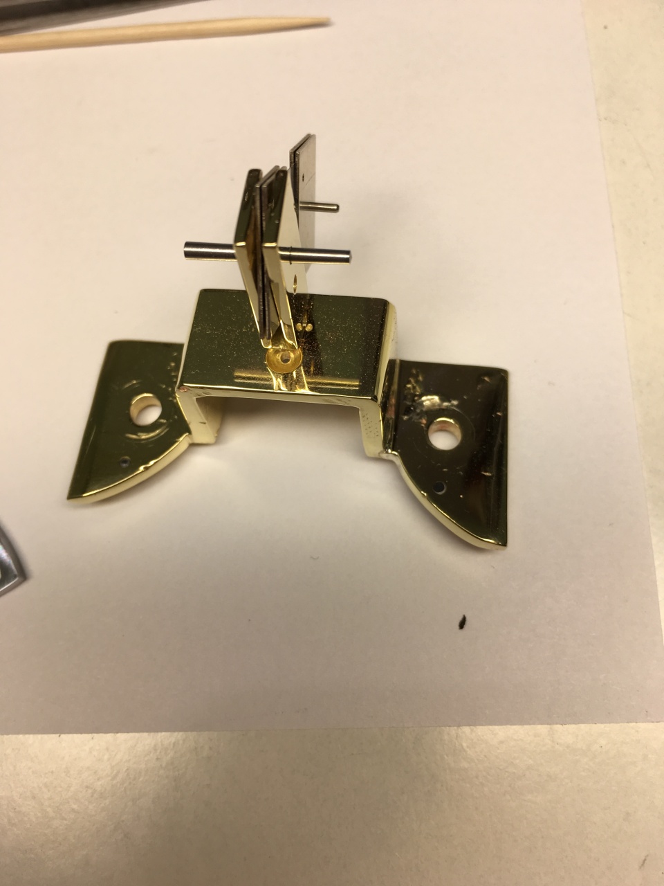

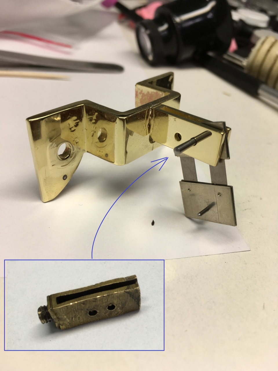

вообще, все внешние латунные детали когда-то щедро натирались пастой Гои, и эта зеленая масса была и на циферблате с безелем, и на стержнях маятника -пришлось разбирать, мыть и полировать

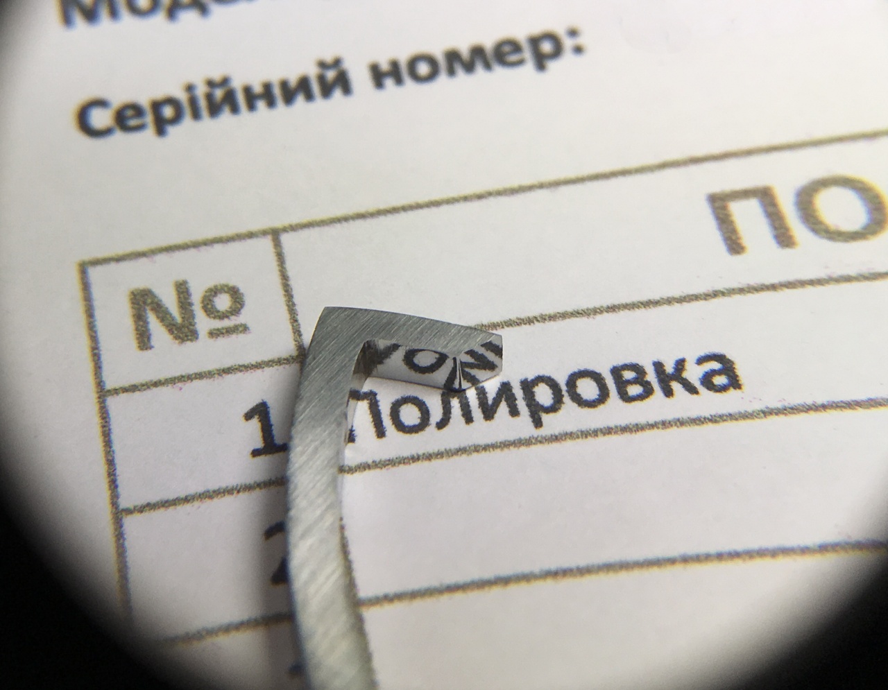

по механизму классика жанра - зубья анкерного колеса падали на плоскость импульса, один зуб короче остальных примерно на 0,5 мм
зуб вытянул, потом проточил вершины зубьев на токарном, вилку отжег в центре, не затронув палеты, и сжал, плоскости привел в порядок

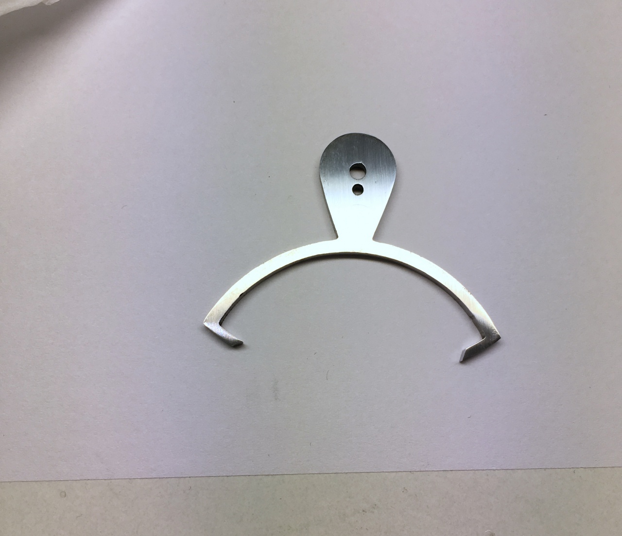

мосту анкерной вилки особенно досталось, по нему как будто кувалдой прошлись, трещины запаяли серебром

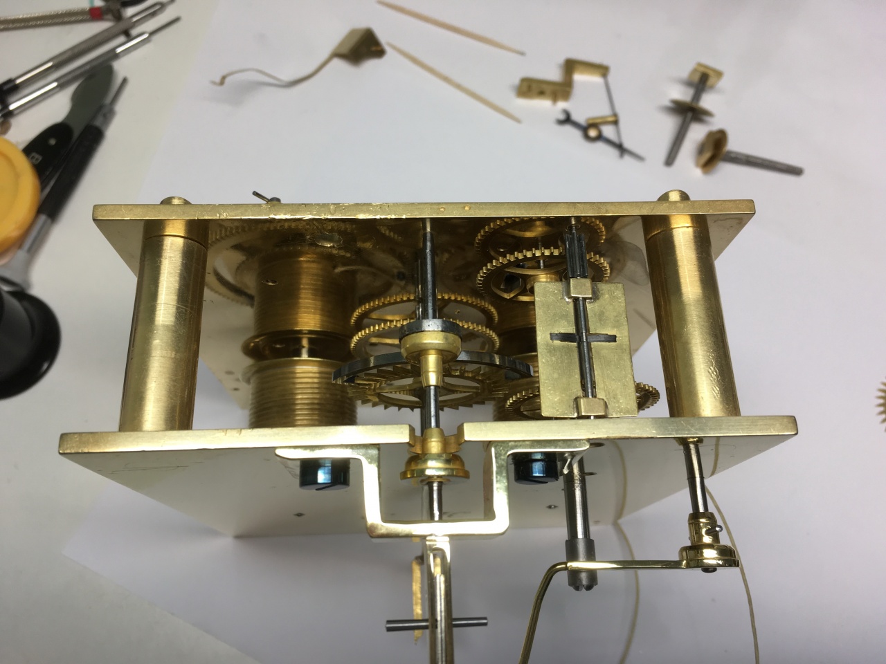

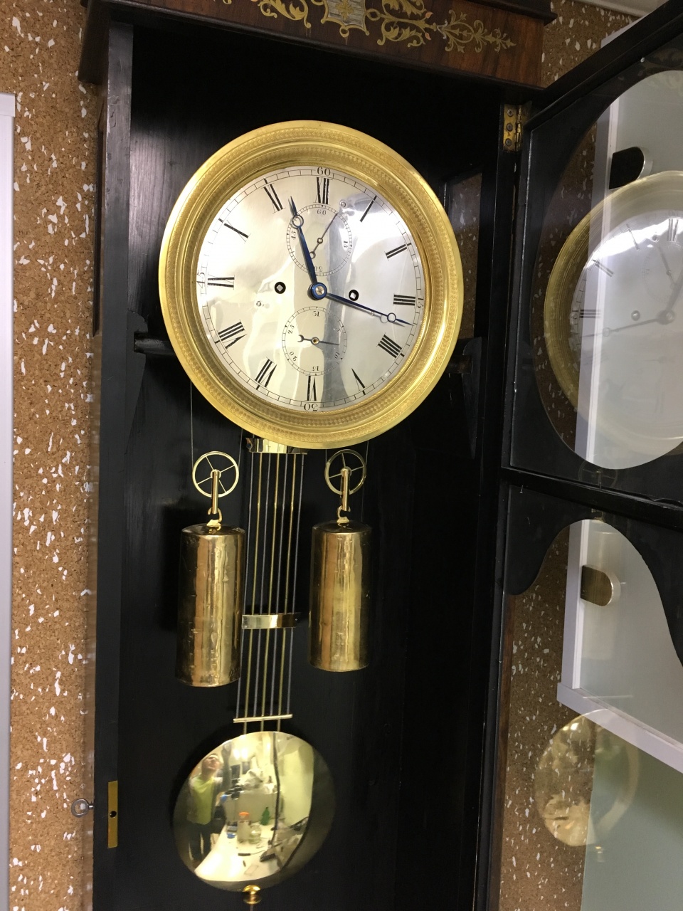

еще день пришлось провозиться с вексельным колесом со штырьками активации боя в час и полчаса
те огрызки, что там были, заменил на штифты из каленой стали, добился чтобы разница между активацией часового и получасового боя была 30 минут, а не 29 или 31 например, за счет скосов на штифтах стрелки можно вращать в обратном направлении без заклинивания рычага пуска боя

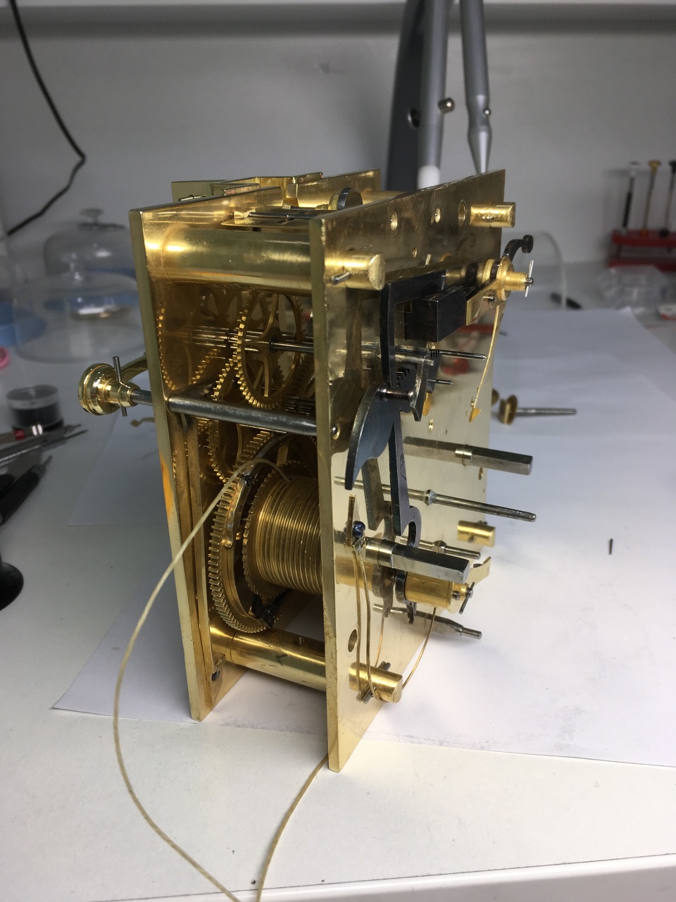

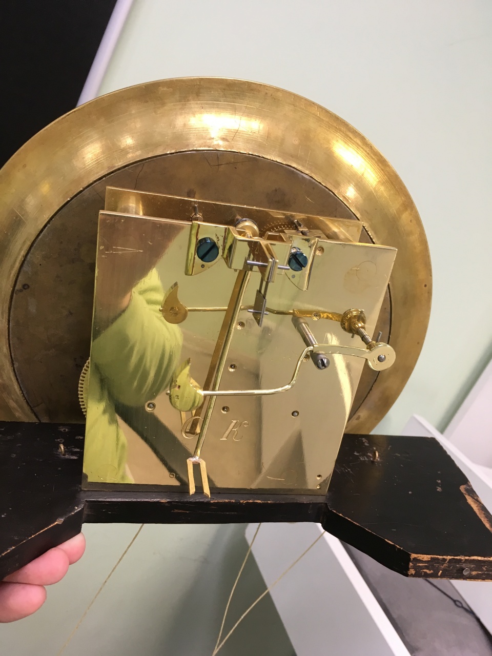

фото механизма

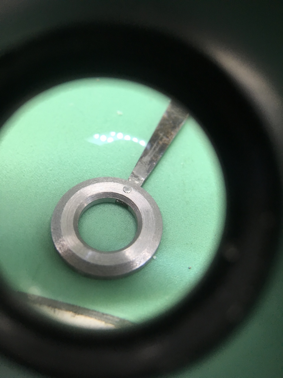

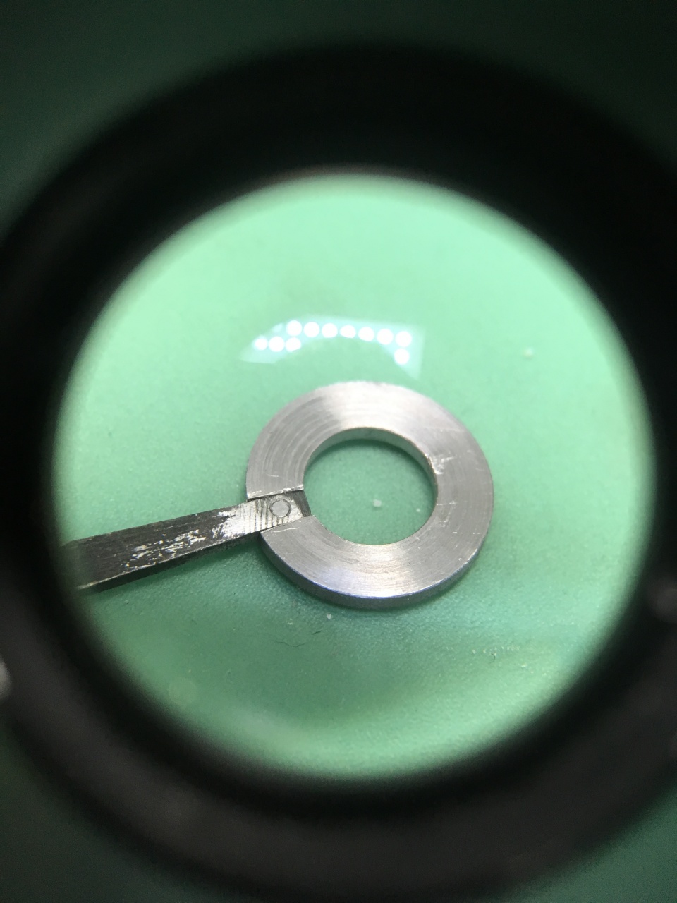

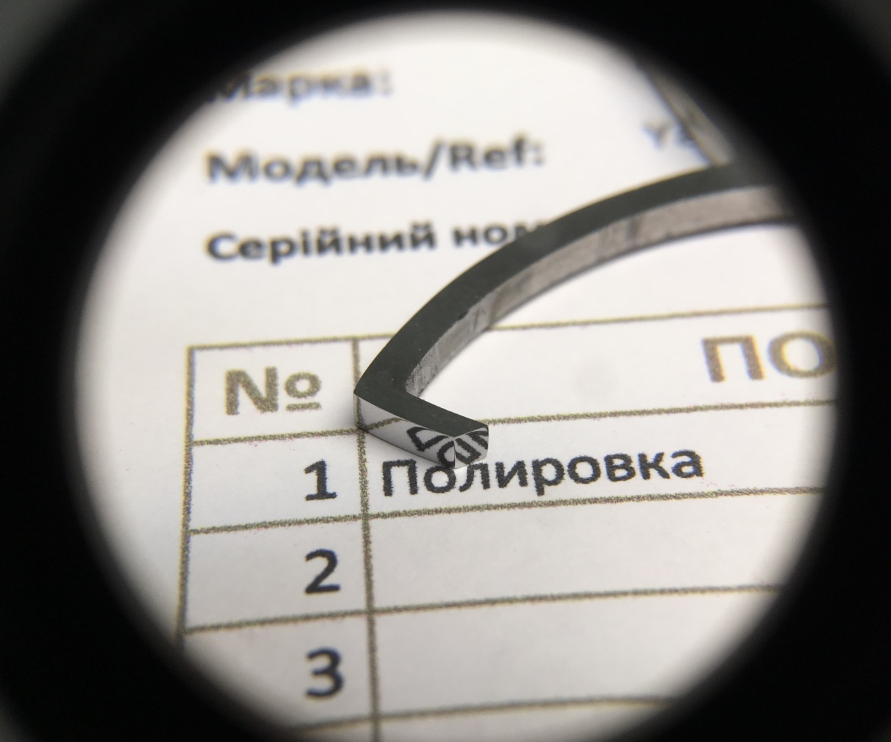

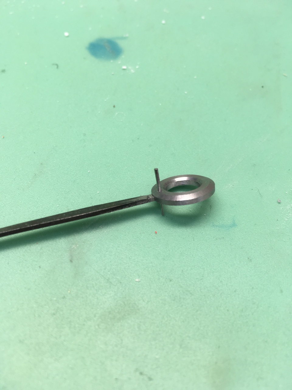

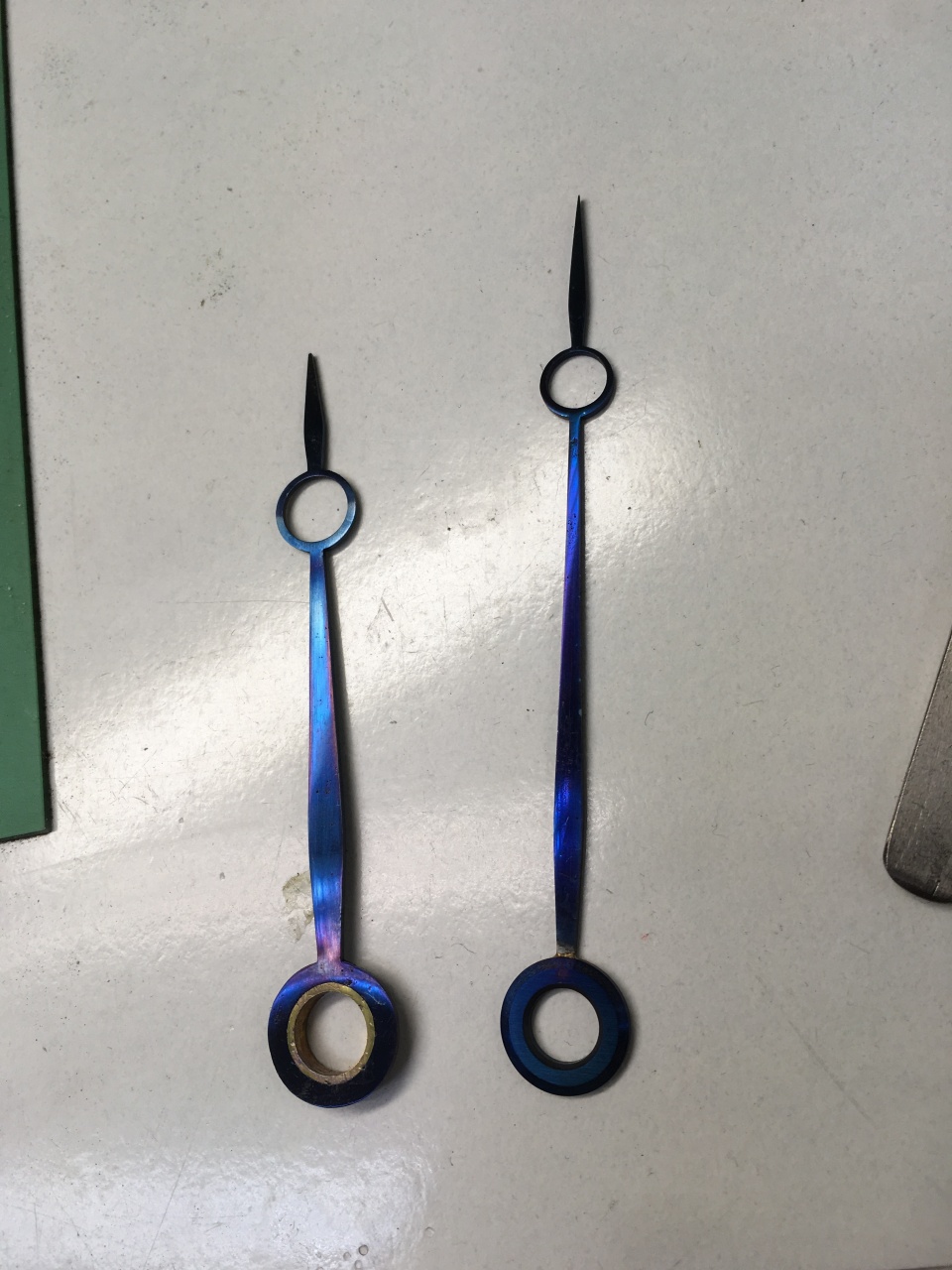

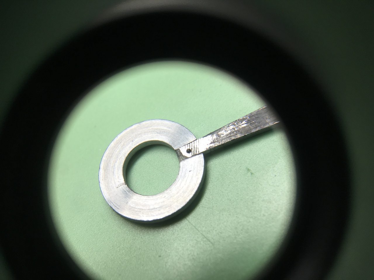

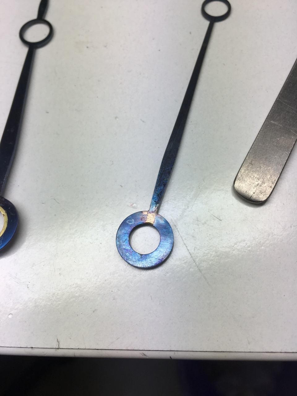

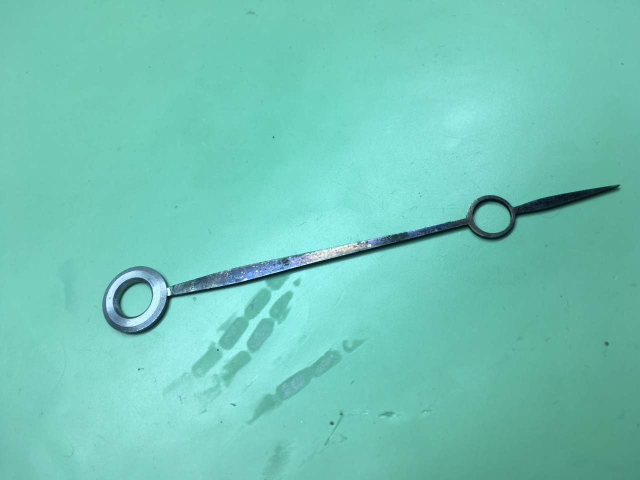

минутная стрелка была заколхожена, жаль не сфотографировал "до"
стальная вороненая стрелка была обломана и припаяна к кривой латунной шайбе
пришлось точить новую втулку из стали (из русской стали - в ход пошел грузик - кружок, который вкладывали в меха кукушки "Маяк")
помимо клепки, соединение пропаяно серебром

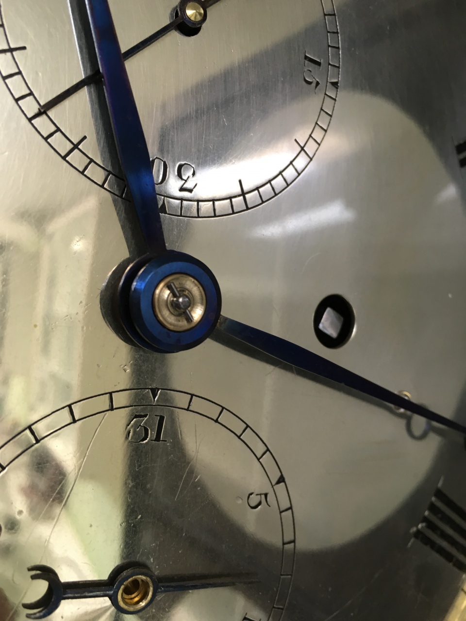

после воронения (получилось неидеально, надо сделать толстостенный латунный лоток с латунной стружкой)
латунную втулку с квадратом забыл сфоткать, она осталась оригинальная и была впрессована в мою стальную втулку

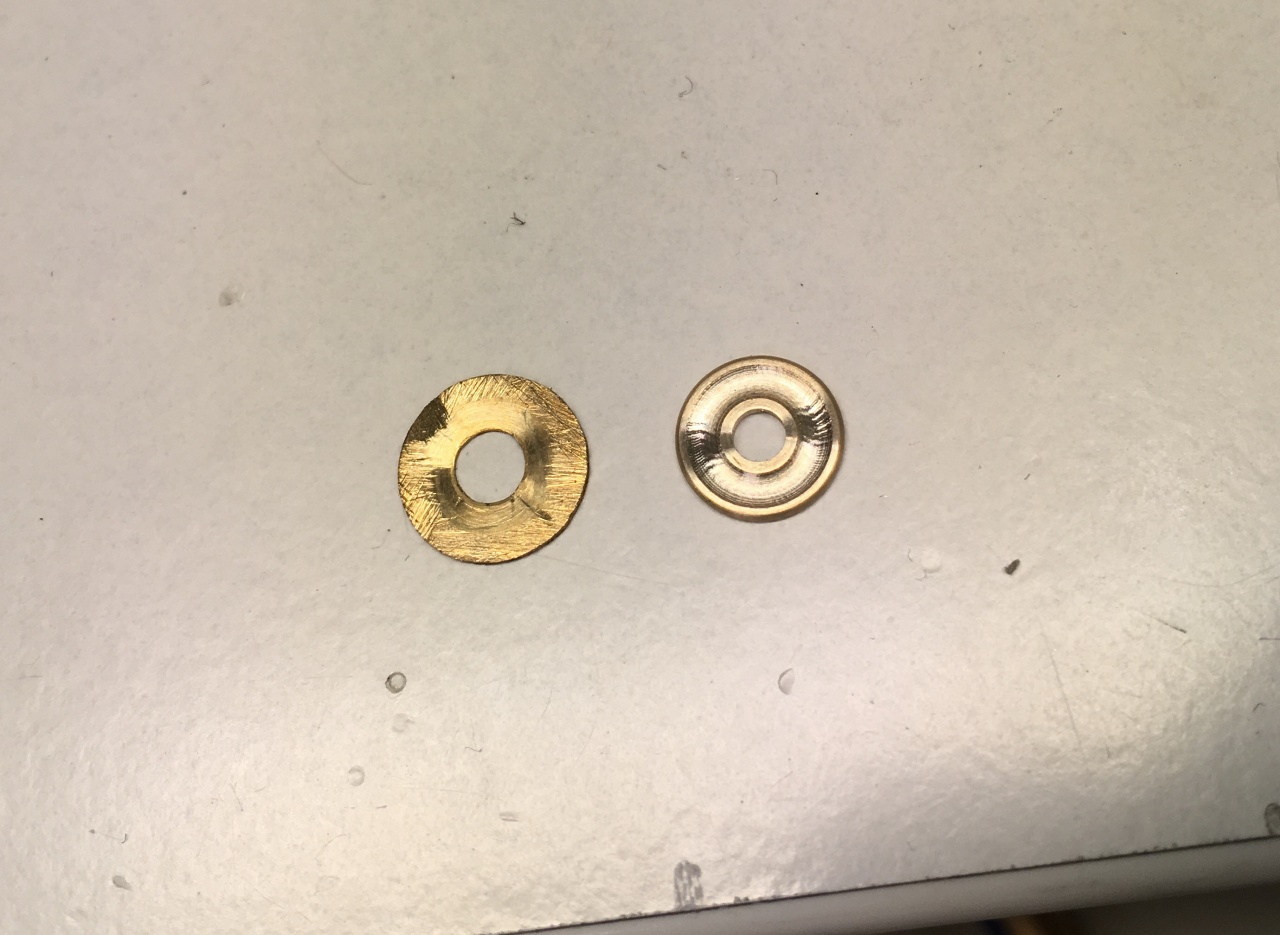

шайбочку, которая удерживает минутную стрелку, выточил новую

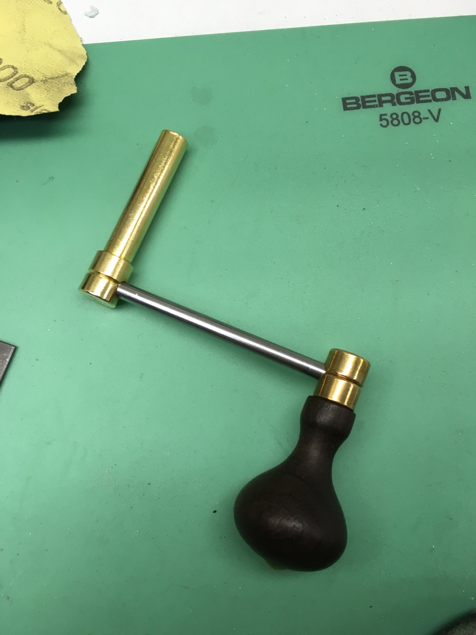

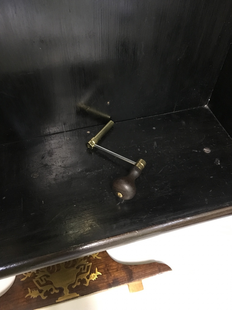

ключ - вороток решил купить новый, вместо той самодельной кочерыжки, что была
заказал на Казинсе, за 10 фунтов, made in UK, а не индийский или китайский, а в итоге прислали ключ без пробитого квадрата, пришлось квадрат самому проделывать
на последнем фото видно и навершие, которое не стал устанавливать из-за близости корпуса к потолку

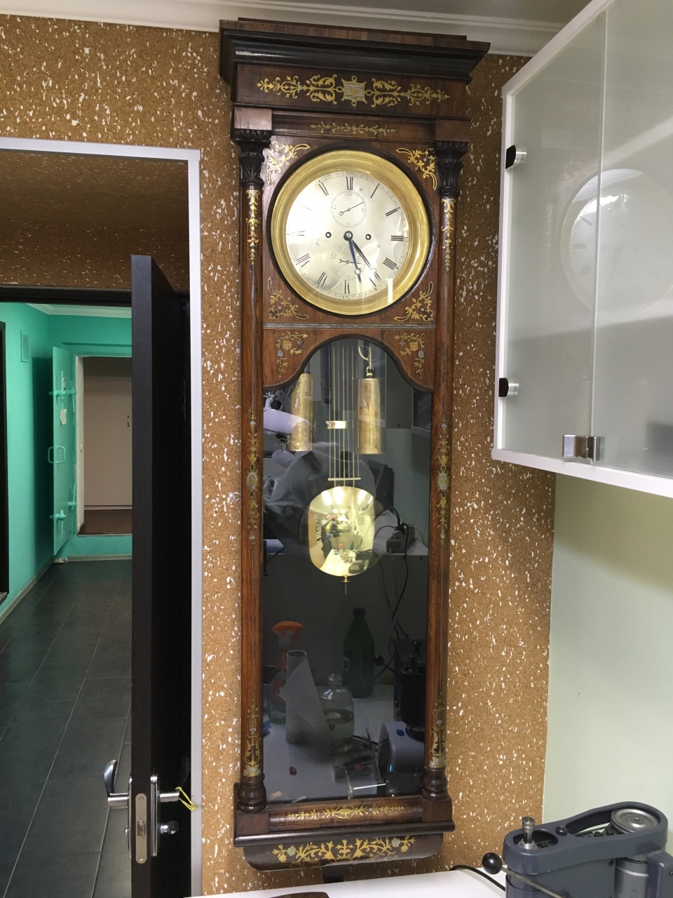

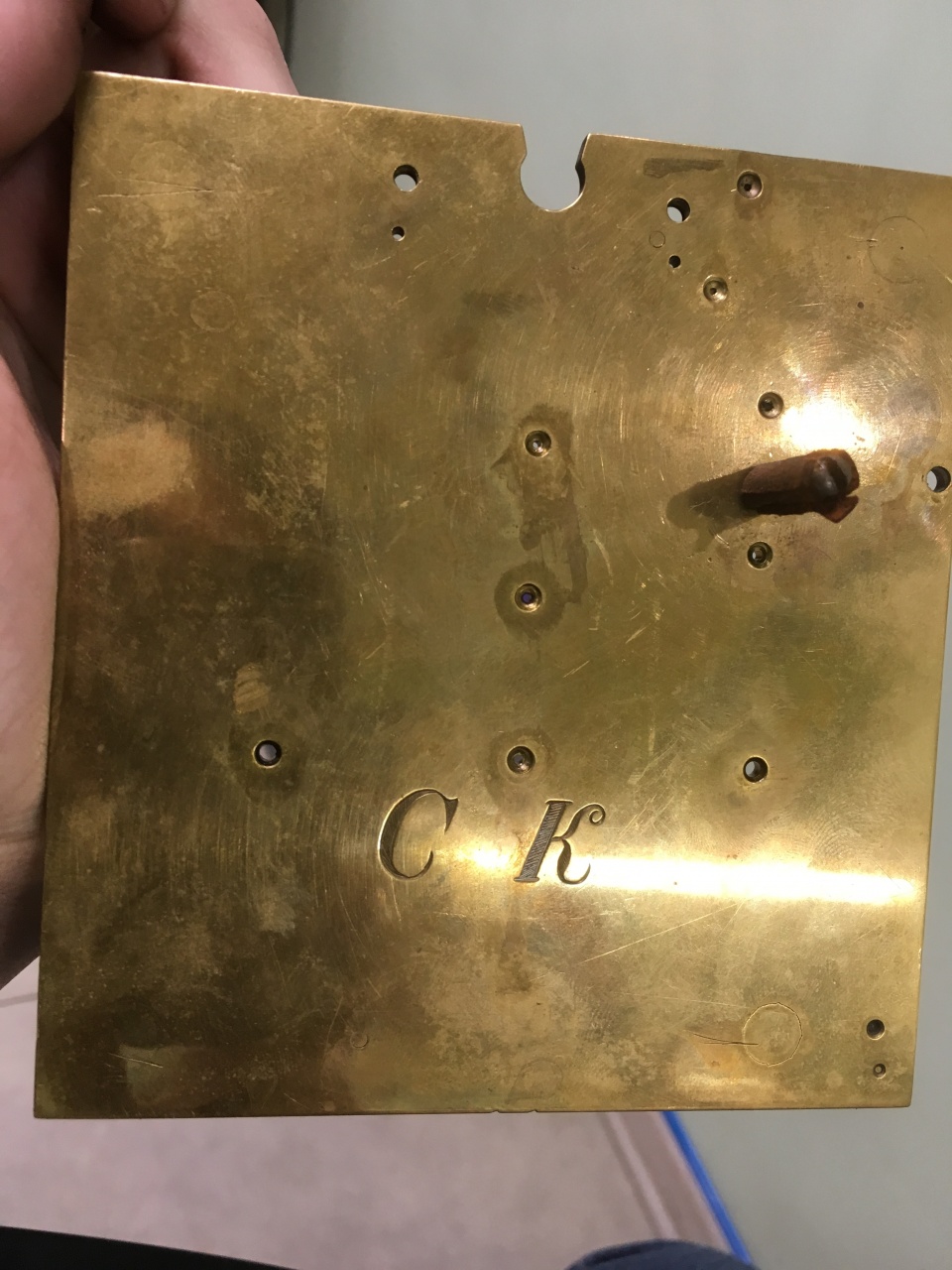

в общем интересно что за часы
думал, может это Четуновы, но тогда что значат инициалы "С К"?

Дима, спасибо за такой экземпляр !
На сколько мне видится, это на рубеже 50/60 гг. , если не прав Олег поправит.
Стрелки мне всё-таки кажется здесь не родными (хотя поработали вы на славу).
Мост анкерной вилки , мог сжимать какой-нибудь кулибин , чтобы обжать пендель без латунных накладок.

Дмитрий, спасибо за Ваш труд и отношение к часам. Любо-дорого смотреть, получилось превосходно! Один только нюанс, скорее рекомендация: перед серебрением циферблатную пластину нужно матировать нулевкой с водой, чтобы был "сатин", а не "зеркало", иначе циферблат плохо читается, как будто он покрыт никелем.
СК - это, конечно же, инициалы мастера. Мне видится кто-то из харьковчан, думаю, выясним кто, но с базой смогу свериться только после праздников. Корпус можно четко датировать 1857-58 годами. Очень хотелось бы увидеть навершие, а лучше корпус в сборе, если возможно.
Также, если не трудно, хочу попросить сделать фото маятника с обеих сторон, его верхнее и нижнее завершение, может еще какие детали. Ну и совсем наберусь наглости - сделайте, пожалуйста, фото доски под механизмом снизу, где винты крепления и фото блочков. Буду очень признателен!
