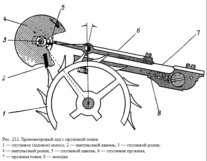

подскажите пожалуйста по смазке хронометра, а именно:
нужно ли смазывать спусковой камень и зубья ходового колеса/импульсный камень и стопорный камень?
искал и на английском, и на русском, но то ссылки не работают, то целую книгу покупать нужно
логика подсказывает что эти детали должны работать без смазки, но Омеговский коаксиал тоже по логике должен работать без смазки, а его надо смазывать

Сообщение от Dima343 Посмотреть сообщение
Добрый вечер!
"Detent" - комплект узла спуска, зубы ходового колеса и все камней спуска НЕ смазываются! Каменный подшипники колеса баланса и ходового колеса нормально смазываются.
С уважением, Душан
