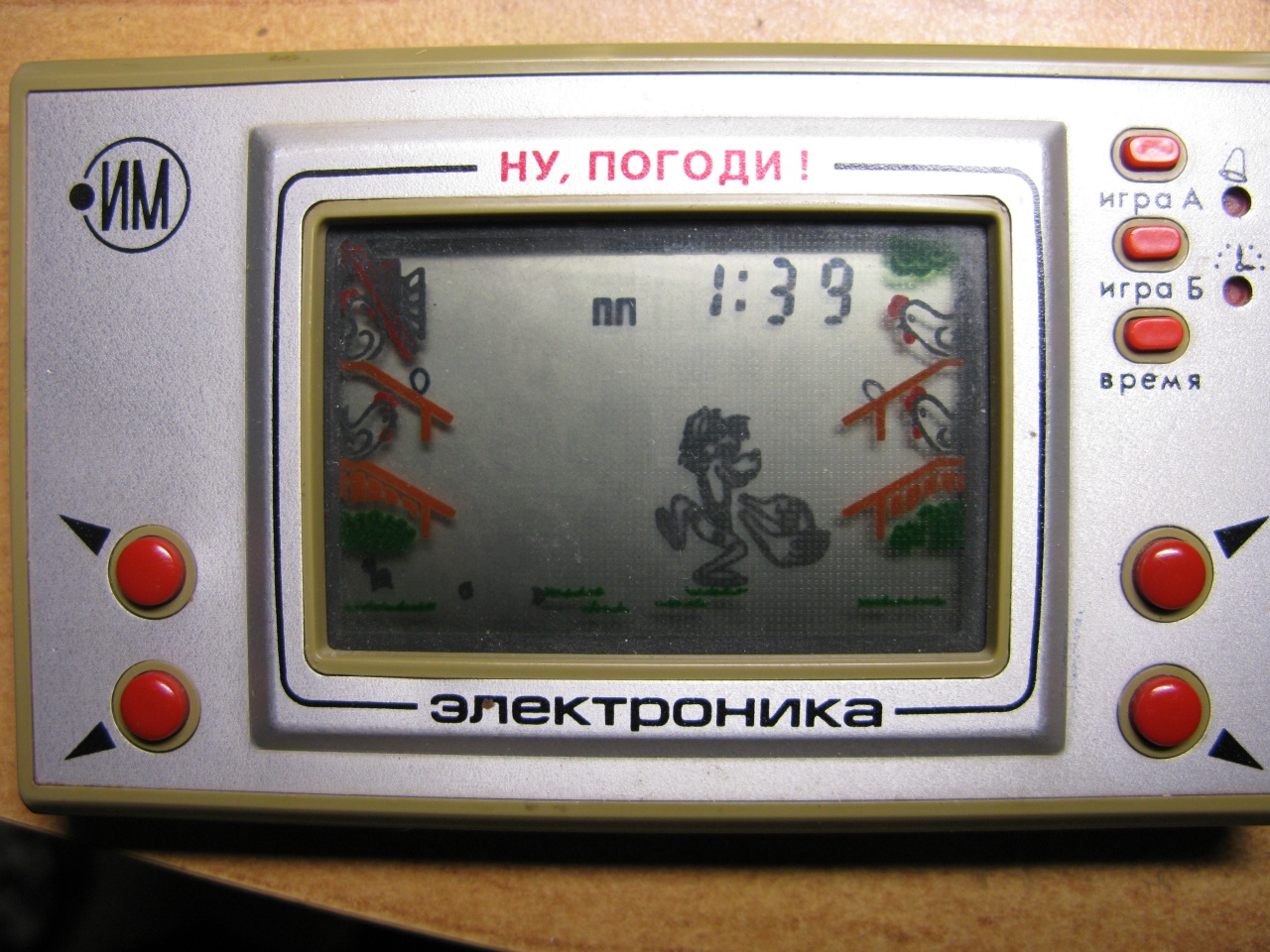

Прикупил на нашем Авито пару "Ну погоди". Продавали как не рабочие. Одна подавала признаки жизни. Но как раз она оказалась самой проблемной. При установке э/п появляется вот такое
И всё. На нажатие кнопок управления игрой, "игра", "время", не реагирует. При нажатии кнопки сброса, цифры и заяц с колокольчиком исчезают и появляются вновь, при этом слышны два щелчка. Один в момент нажатия на кнопку, второй после появления того, что мы видим на дисплее.

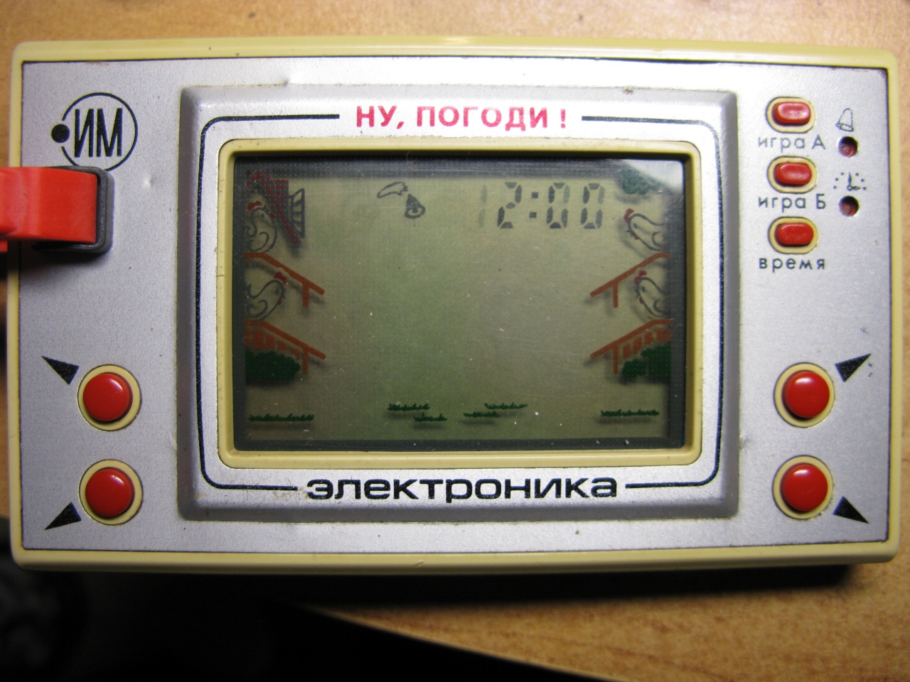

У другой не было задней поляризационной плёнки с отражателем. Вместо этого была вставлена фольга. Как она ещё ни чего не перемкнула, т.к. продавец проверяла игрули на работоспособность и вставляла батарейки. Поставил недостающую запчасть, и игруля ожила. Все функции работают. Единственное не проверил режим будильника. Но вот картинка на дисплее оставляет желать лучшего. Все элементы как бы расплываются.
Есть ли способ привести всё в норму?

Ну погоди
Для начала поменяйте только жки местами и напишите что получилось
