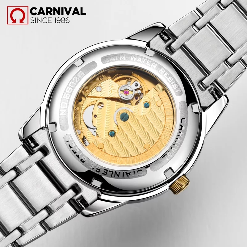

Уважаемые знатоки, а что это за механизм? Списался с китайцем, он мне написал, что это очень хороший и надежный китайский механизм.

Сообщение от Toshikzol Посмотреть сообщение
Да, это SEA-GULL. Если секунда центральная, то ST16**, если секунда боковая (на 6 часов), то ST1731.
Механизм хороший.
