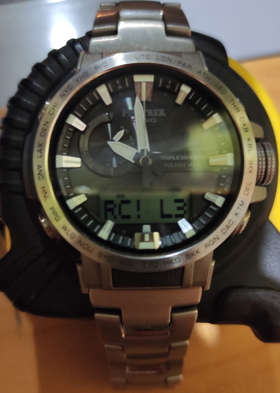

Сообщение от chevalier Посмотреть сообщение
Часы без контурв, так я понял?
На рулетке)

Ну если еще рулетку положить на чайник, а к чайнику прислонить гирю - тогда может быть.
Рулетка, как чайники и проч это суррогатные ентенны. Примерно как вы в телевизор всунули вместо нормальной антенны провод и двигая телевизор по комнате пытались найти приемлемое место приема.
У вас интересное место, вы можете словить и западные вышки и восточные. При каких-то условиях это получится если у вас даже L3 проходит, но с контуром.
Уж поверьте, не было бы в радиотехнике никаких контуров и антенн, если бы все было прекрасно с рулеткой. Да, ее можно смоделировать как штырь с переменной длиной. Были антенны для ТВ из рулеточных лент. Путем изменения ее длины настраивали на частоту канала. Но в этом случае получалась настроенная антенна на половину или четверть волны телеканала, где волны метровые и дециметровые.
А у нас с вами волны километровые и для часов выделить сигнал и подавить все ненужное рядом может только контур.

Смех смехом но до этого я считал, что Новосибирск слишком удален от всех действующих вышек и поймать сигнал нереально. Я даже с месяц назад в какой-то теме так и ответил земляку. Немного проштудировав этот вопрос, наткнулся на вариант с рулеткой, ради смеха попробовал. Когда впервые увидел L1 - сильно удивился. Без рулетки, кстати, индикации нет вообще. Поэтому благодаря ей я понял, что не всё потеряно. Буду экспериментировать дальше. Надо заморочиться с контуром.

Во-о-о-т! Но тут есть такие нюансы. У меня, в почти 3000 км от вышки, летом синхра идет примерно с 21-30 (когда здесь уже темно, а в еще Германии светло) до 4-00 (когда здесь уже светло, а в Германии еще темно). У вас этот период приема будет еще короче.
Сделаете контур не ждите автосинхронизации. Ищите место в ручном режиме в любое время, а не только в 0-00, 1-00, 4-00 и тд.
Что касается "танцев с бубном", то для меня лично нет тут никаких танцев. Я, как радиолюбитель, имевший 2 позывных, собрал свой трансивер. Работал он хорошо, но душа стремилась все время улучшить что-то, доработать, проэкспериментировать. И процесс этот был бесконечен. Я был более радиолюбитель-конструктор. А были радиолюбители-операторы. Собрали аппарат и ничего более не улучшая, получали удовольствие от работы в эфире.
Вот вам и аналогия. Кому-то нужно просто получить точное время, а кому-то добиться приема не только глубокой ночью или в определенном месте - это и есть, как тут назвали "танцы с бубном".
Вот в Заполярье горизонт на запад закрыт сопками 600-900м высотой. За 5 лет ни разу не было синхры (дом панельный) ни в одном месте квартиры. ДВ станции были иногда слышны (если нет очередной магнитной бури) только если приложить приемник к стеклу окна. Очень редко появлялось на секунду - две L1 и тут же исчезало. И вот сделав контур на феррите и расположив часы на лоджии так, чтобы максимально охватывался запад, я в ту же ночь получил синхронизацию.
Синхронизировать часы через смартфон и эмулятор для меня все равно, что смотря на сайт time.is, вовремя нажать кнопку установки времени на часах и не нужно никаких программ, эмуляторов и смартфонов.
Часы синхронизируются по радиосигналу и я это сделал. Есть еще задумки как это улучшить.
Ну и еще. Рулетка, как суррогатная антенна может улучшить прием, но вместе с этим она принимает и кучу ненужного мусора, который мешает приему полезного сигнала.
