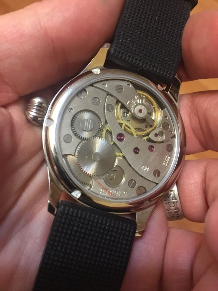

Ребята, нашел на Ebay вот такие часы.
Загорелся! Кто что скажет?

Сообщение от SirMichael Посмотреть сообщение
Загорелся!
Обычный марьяж с Украины. Мех мог бы быть и получше.
Да и корпуса у китайцев бывают и поинтереснее.

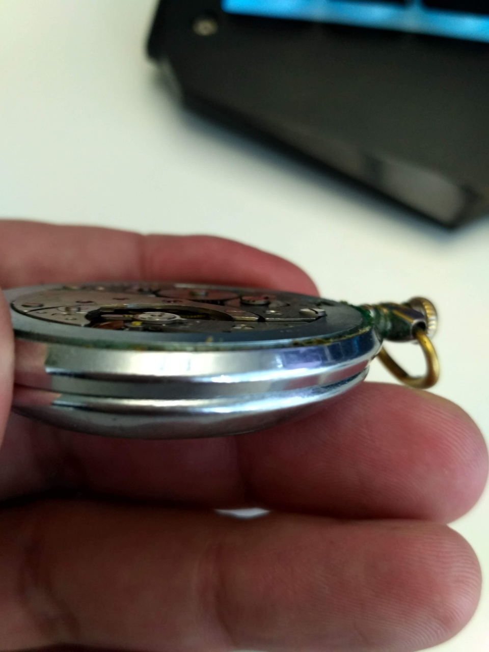

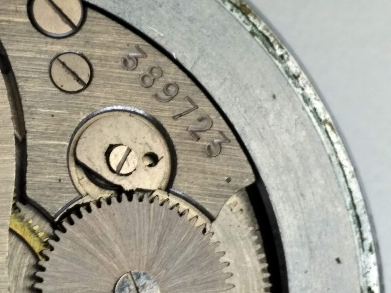

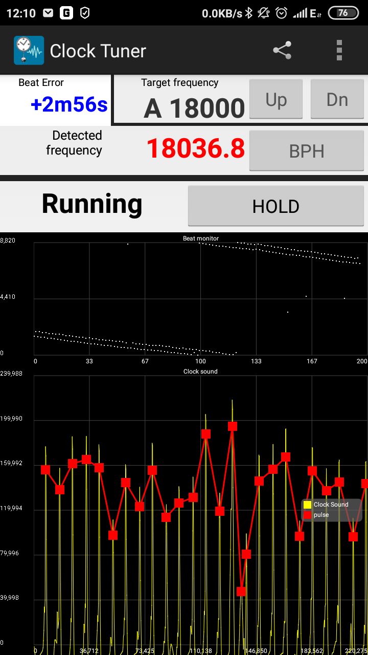

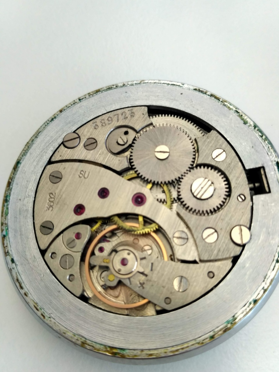

Господа, может я не прав, что пишу в эту тему и не создал свою, но по другим вопросам подобного рода часто отправляют сюда.

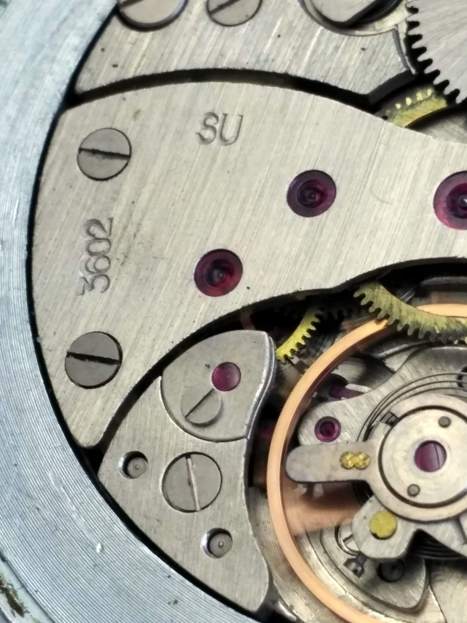

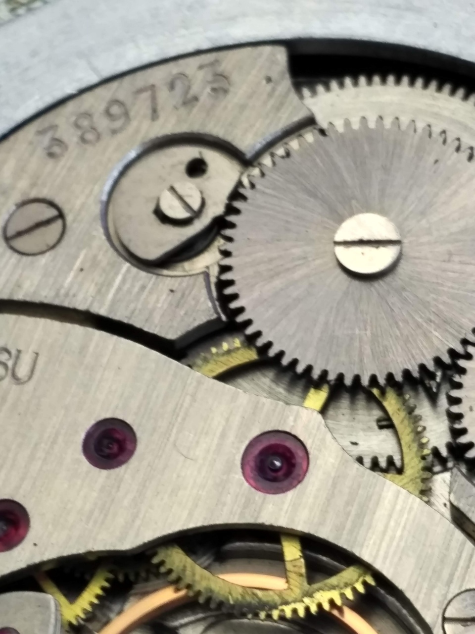

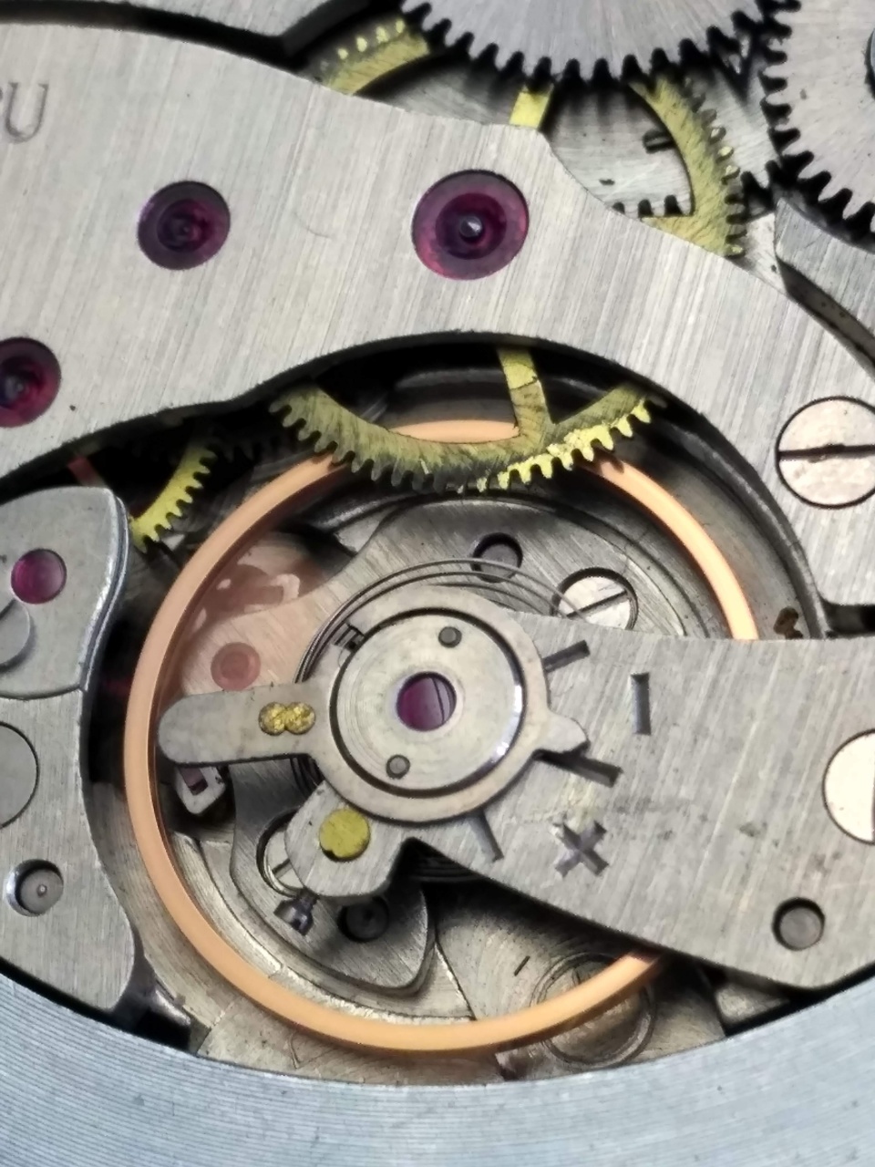

Так вот, подскажите, пожалуйста, насколько плачевно состояние механизма на фото?
Уже понимаю, что отвалил за часы больше позволенного раза в полтора, часы сильно "заплаканные" но в общем ладно)))), учитывая общие затраты на моддинг, например, эта переплата теряется. Считаю оплатой за обучение. Тем более, что бюджет я не превысил по этой статье. Плюс - вроде есть что освоить при работе с этим механизмом. Проект сугубо самообразовательный).
То, что мех грязный - понятно. Идут, как ни странно, боле-менее, за 6 часов вроде не убежали, хотя по Clock Tuner +1:20 ... + 2:54 Будем посмотреть что за сутки будет.
Напрягает еще ряд фактов (см фото).
1. Не пойму что такое на шестерне смазка или коррозия? (фото 2, 3)
2. Баланс всегда так утоплен? Он ниже, чем общий уровень остальных элементов механизма (фото 4)
3. Собачка съедена чуть менее чем полностью? (фото 5)
4. Спираль запутанная? Это же не нормально что витки друг на друге лежат? (фото 6, 7)
Что еще?

Bandido, часы хотят репассажа (полная разборка до винтика, чистка и смазка) тогда и станут понятны ответы на все вопросы. Собачку менять. Зуб не съеден, а отломан.
Это как они умудрились сделать, непонятно.
Какую точность вы пытаетесь измерить за 6 часов да при слипшейся спирали баланса тоже непонятно

Спасибо. Как раз хотел освоить хотя бы азы репассажа. Понятно, что никогда не полезу в какие-то часы сложнее 3 стрелок, но 3602 хочу попробовать перебрать.
Зуб на собаке есть, просто он сточен сверху и облез, там нет хрома и, конечно, этот обломок или сточенная поверхность черна от грязи.
Пойду в рем-отдел, конечно-же, там почитаю про спираль и собачку.
Еще раз спасибо.

Сообщение от Bandido Посмотреть сообщение
Грязь.
В 3602 спираль брегетирована. При этом появляется "второй этаж". Это достоинство и недостаток брегетирования - стабильность хода выше, но и механизм толще.
Заменить. Этой капут.
Плохо видно, но витки не слипшиеся. Похоже, расцентровано малость. Но по графику видно нарушенную выкачку и заметную спешку. Надо правильно выставить спираль, конечно. А выход витка на верх - брегетиривание.
Posmoztite rolik Dmitrija Müllera. Но барабан по началу лучше не разбирайте. Просто откройте крышку, промойте и смажьте.

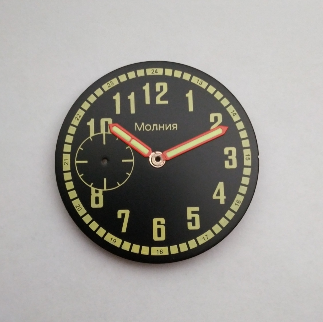

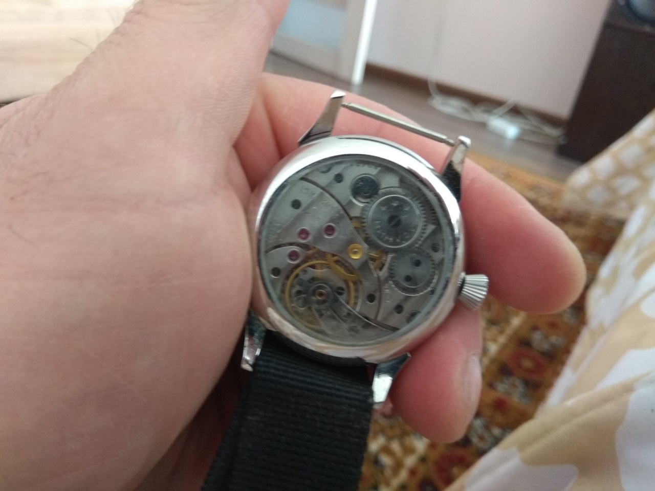

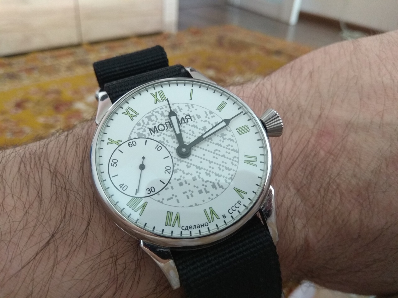

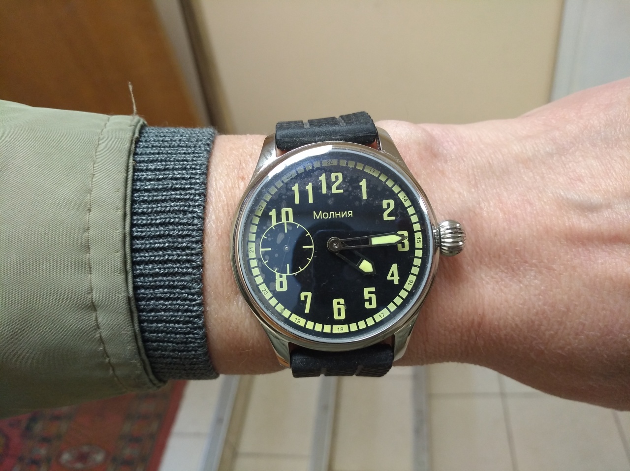

Прикупил марьяжик от Сергея Трифонова. Очень нравятся. Мех новый.
Стрелки хочу поменять на более яркие, зрение подсело...
Их в любой мастерской заменят ?
