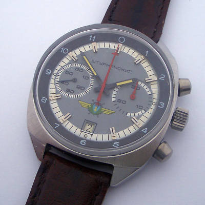

А вот эти? Кулибин ваял, или один из вариантов оформления?
Нужно просто найти часовщика который с ними сталкивался, у меня получалось разобрать и собрать, трудности возникли только с настройкой хрона эксцентриками, пеоэтапно фотографировал, что бы не забыть расположение пружинок и прочих деталей. Если будете сами разбирать, главное НЕ ТРОГАЙТЕ ЭКСЦЕНТРИКИ!!! Если конечно они не расстроены.
С уважением, Руслан
