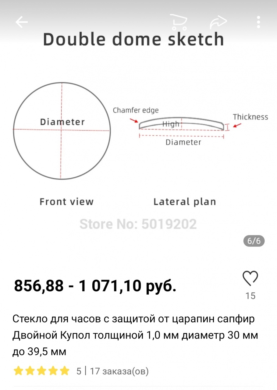

Вложение 2972611
Провести замеры оригинального стекла и заказать точно такое же версии сапфир.
Форма - двухкупольный.
Антиблик мне не нужен, вряд ли сторонний производитель добьется "эффекта отсутствующего стекла", а ради галочки что он есть что его нет - сравнивал визуально со своими часами где стоит именно фирменный.
Толщина как и у оригинального стекла.
а сапфир с геометрическими параметрами минерального стекла точно будет с нормальными прочностными характеристиками? а то параметры материала сильно разнятся
Сапфир более хрупкий, чем минералка - это так. Другое дело а насколько он хрупкий? Уж поверьте, сапфир это не яичная скорлупа. Если по часам ударить молотком то сапфир рассыпается в пыль, а минералка на крупные оскокли. Однако Твердость закаленной минералки достигает 6,5 по шкале Мооса (не закаленной и того ниже).Твердость же сапфира — 9 по шкале Мооса.
Суть в том, что сила удара при котором разобьется сапфир приведет скорее всего и к повреждению механизма, так что не принципиально на этом фоне что стоит сапфир или минералка.
Ну и при таком ударе минералка так же пострадает - будет скол или трещина в любрм случае нужна будет замена.
И кстати купольное стекло разбить труднее чем плоское.
Как-то так.
