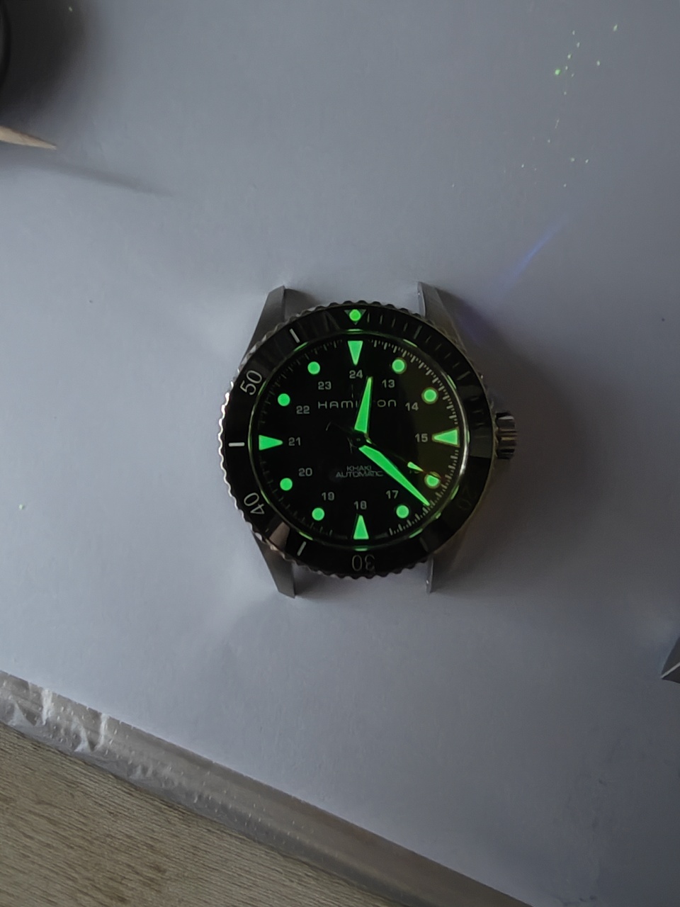

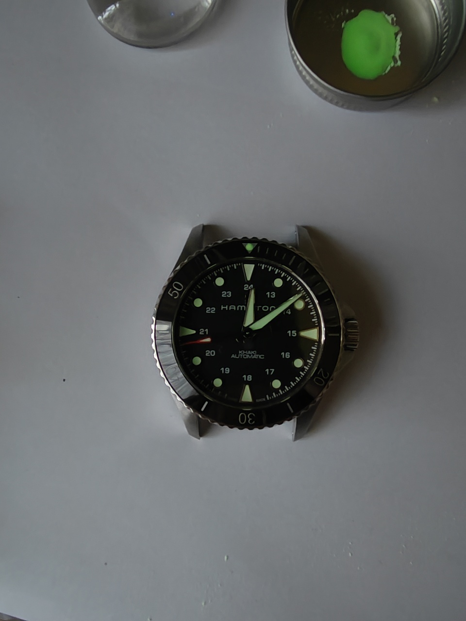

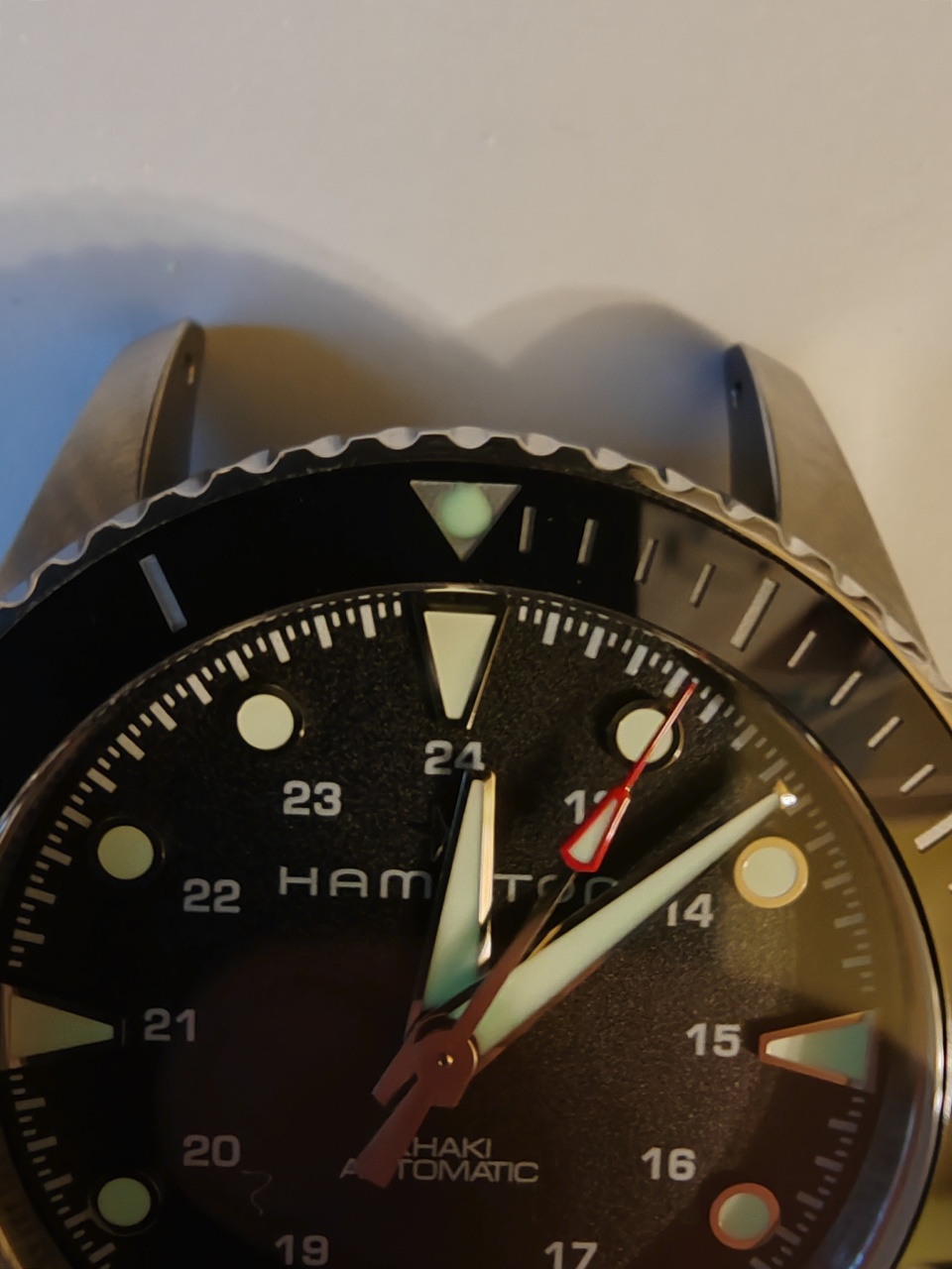

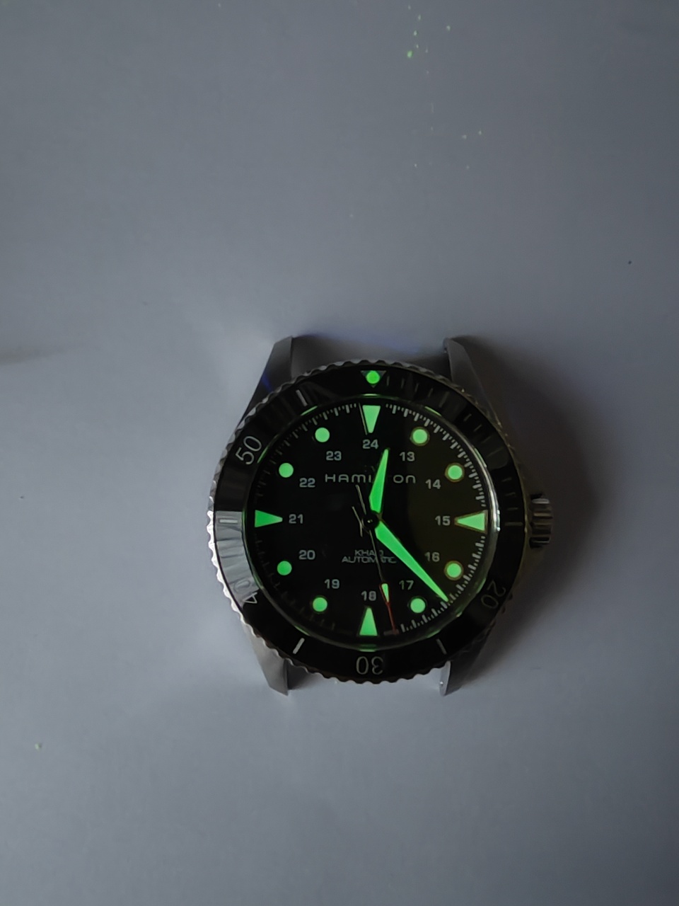

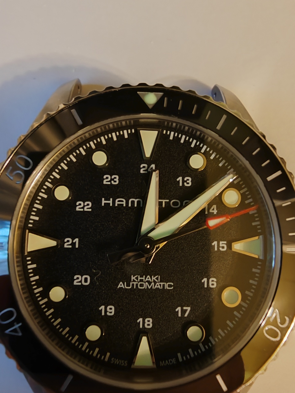

В общем получилось как-то так. В целом результатом доволен, только точка получилась матовой (из начальной была глянцевая). По надёжности и устойчивости к воде, пока не знаю, время покажет. В качестве основы использовал лак Tamiya x-22, люминофор с магазина luminor.ru водостойкий.
