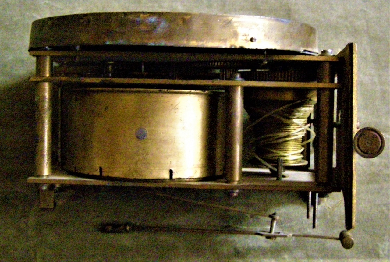

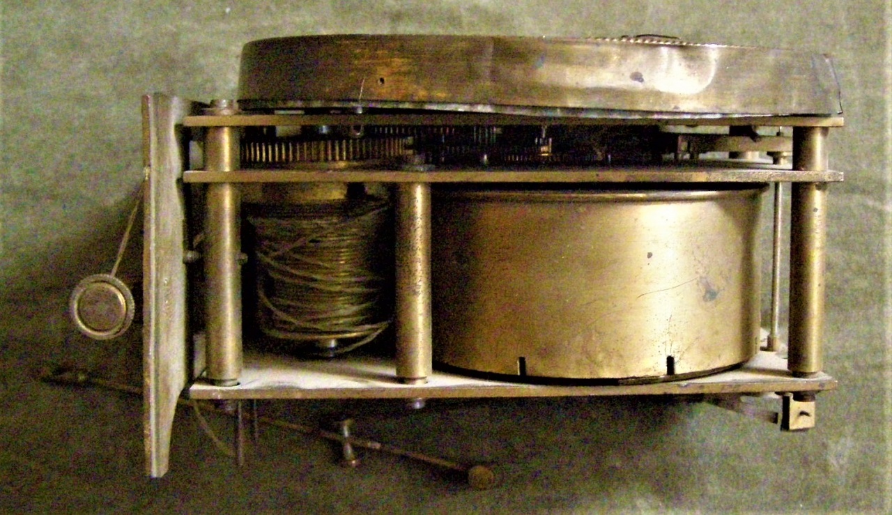

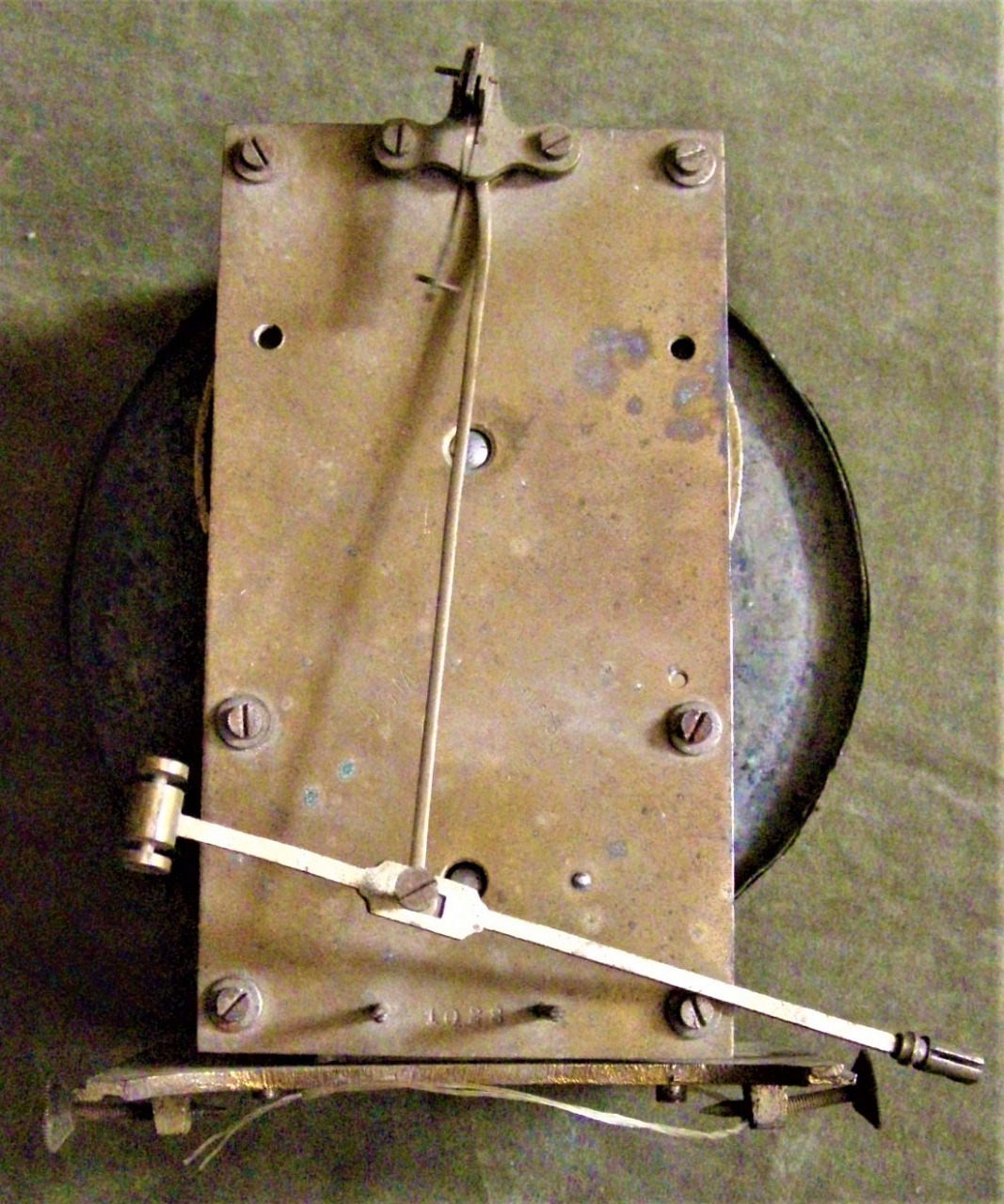

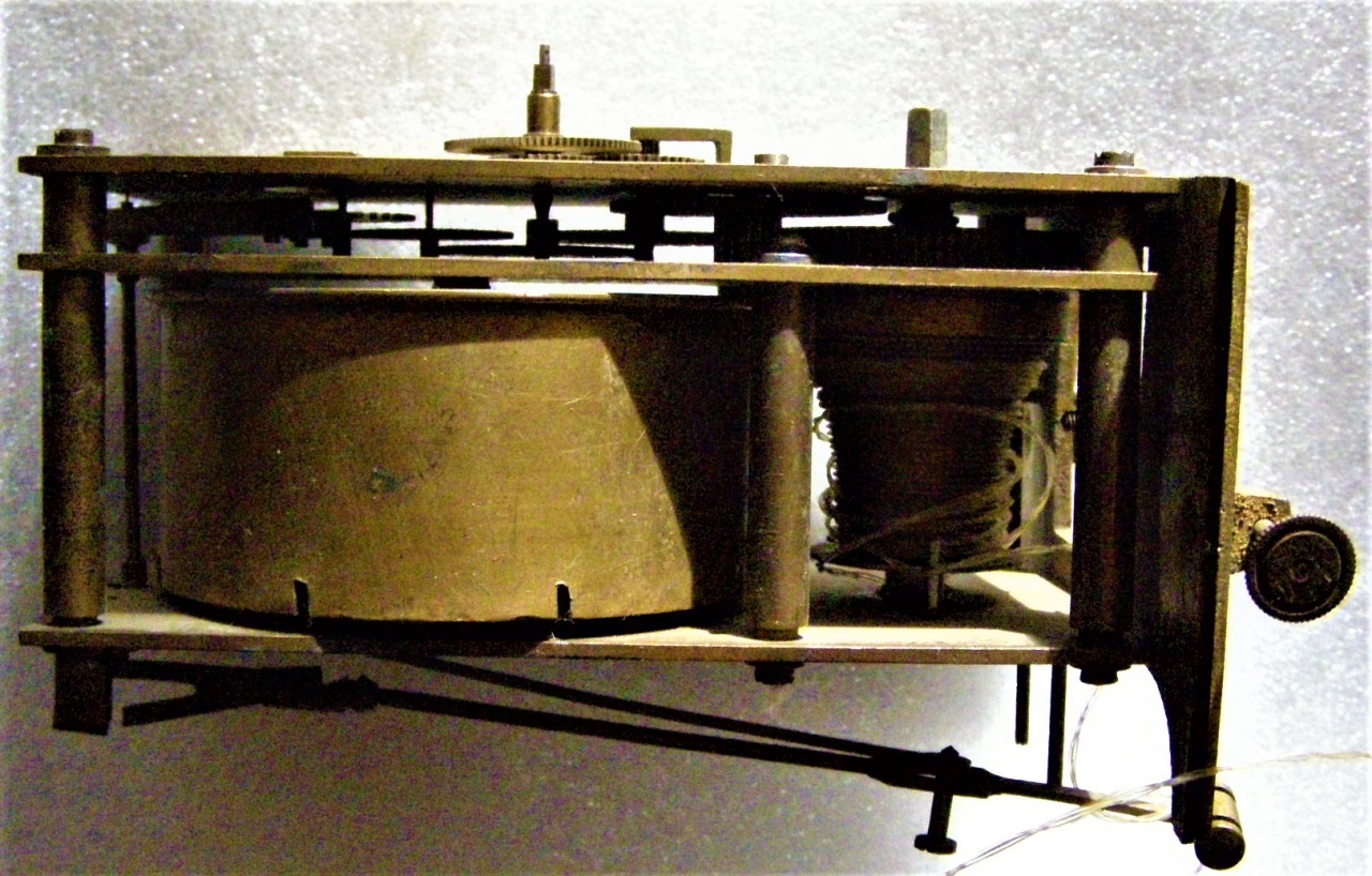

Механизм настенных часов.
Помогите с атрибуцией и оценкой механизма.

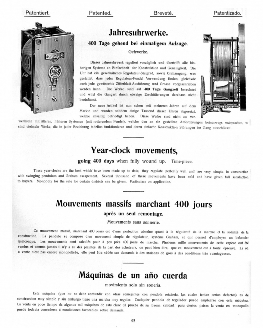

Поблагодарили 3,780 раз(а) в 1,641 сообщениях

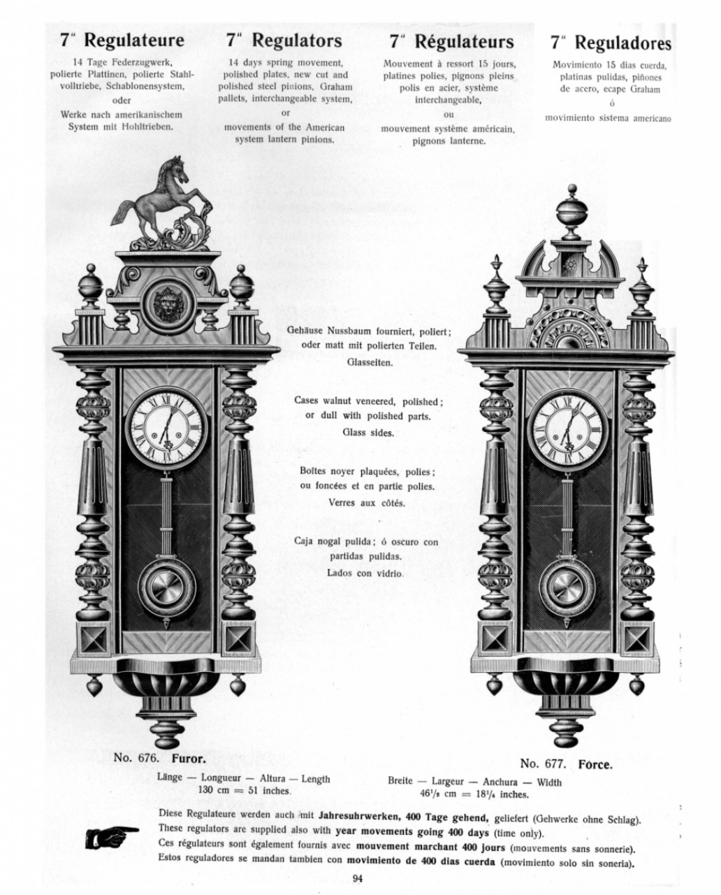

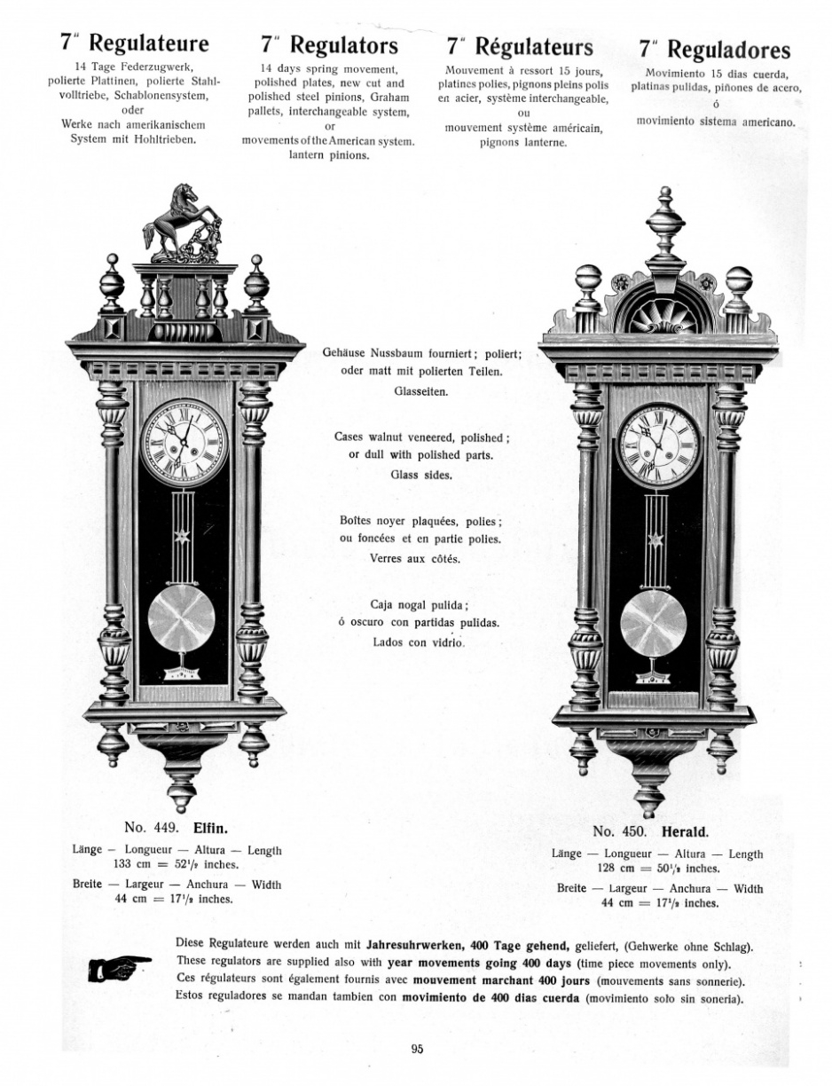

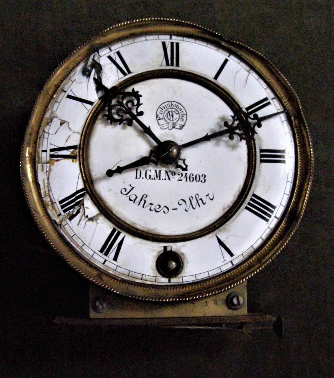

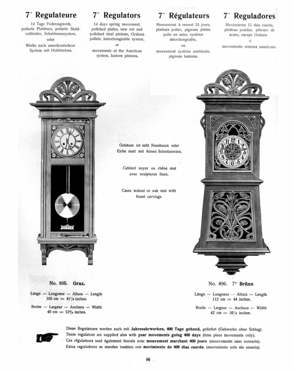

Шикарный у Вас мех- с отличных настенных часов с годовым заводом( на 400дней) Карла Вернера. Вот, по моему, они в каталоге за 1905год. С оценкой не помогу, не на что сослаться - давно таких не видел в продаже. Я бы их не продавал: Востановил для себя - редкие и отличные часы мало, кто из производителей тогда такие делал, а сейчас мало кто из антикваров- часовщиков может такими похвастаться.
Корпусов в Каталоге за 1905г несколько, по этому можно подобрать себе по вкусу и востановить часы под себя. Я бы пошел по этому пути. Эти часы того стоят , чтобы оставить для себя.
Восемь разновидностей корпусов в которые устанавливался такой мех с завода.

Сообщение от grigori Посмотреть сообщение
Если не очень сложно, может покажите механизм под циферблатом и при снятой верхней платине.
Ну очень интерестно.
PS раритет однако

Под цифером - да , а платину я бы снимать, пока, не стал.

Сообщение от Chemy Посмотреть сообщение
PS раритет однако
Присоединяюсь, правда очень интересно.

Chemy спасибо за Ваше фото, но у этого меха Карла Вернера маятник не такой как на фото - он как у обычных часов и делает простые колебательные движения.
С уважением, Александр.

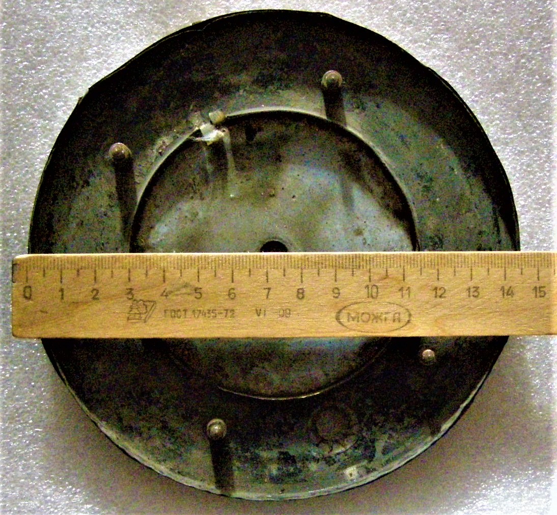

Сообщение от Krysin Посмотреть сообщение

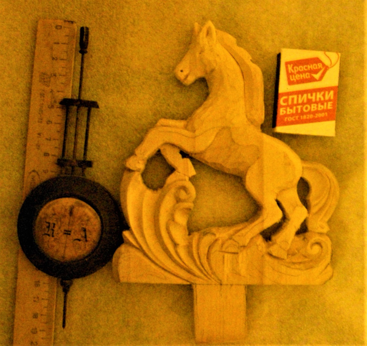

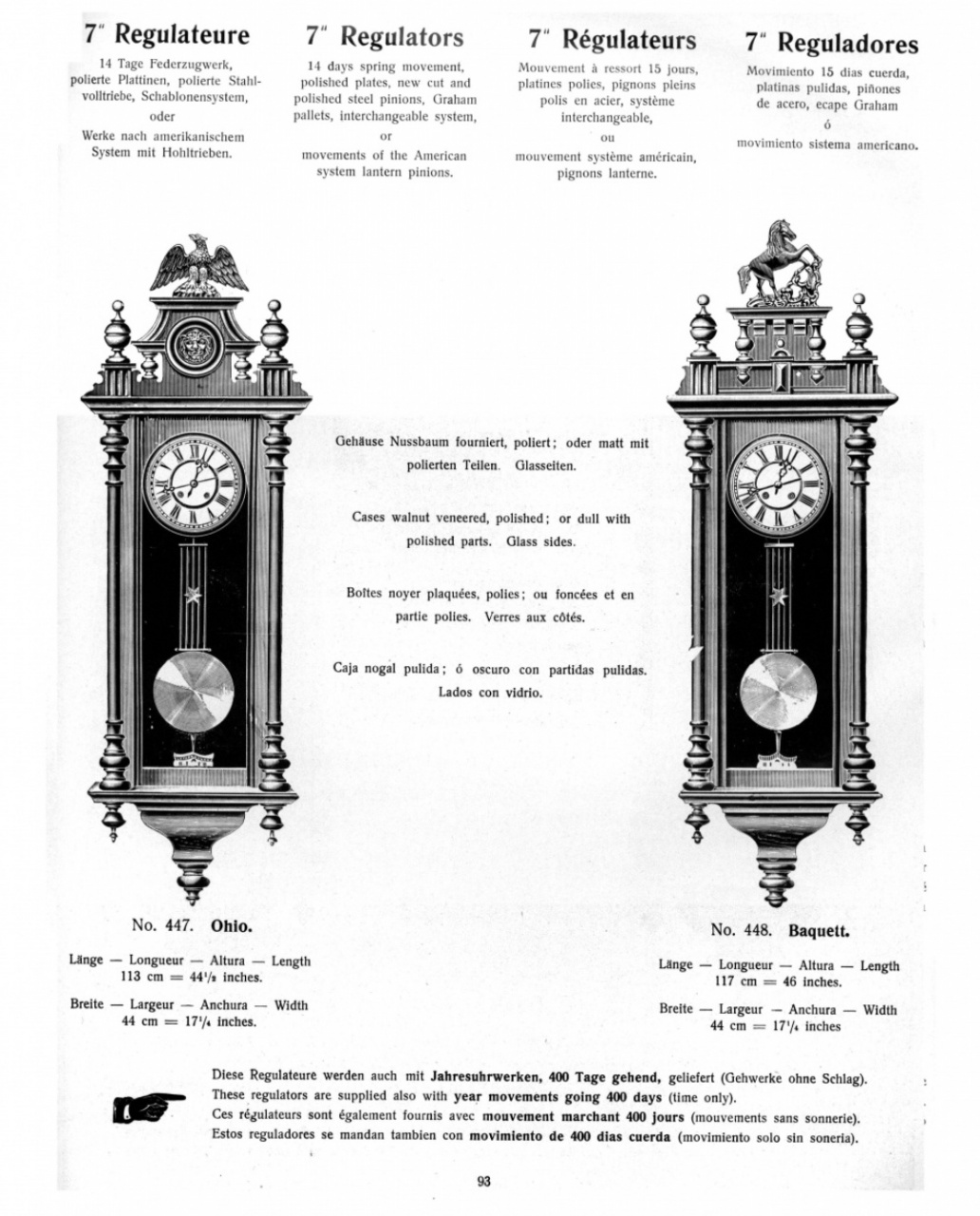

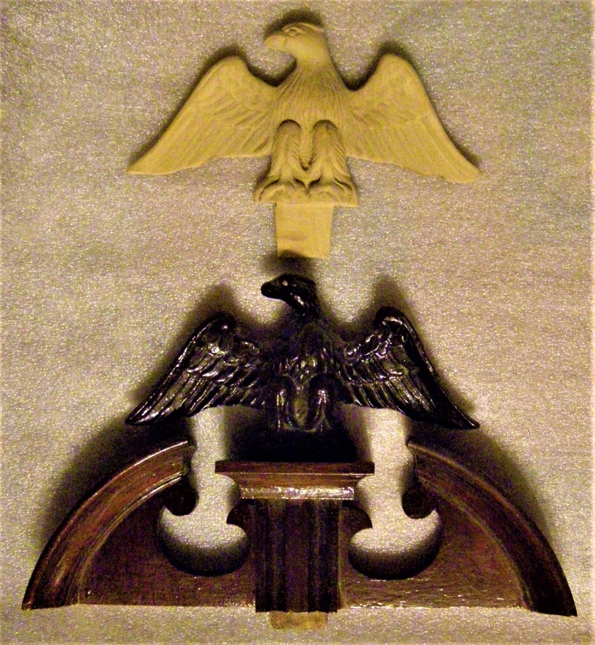

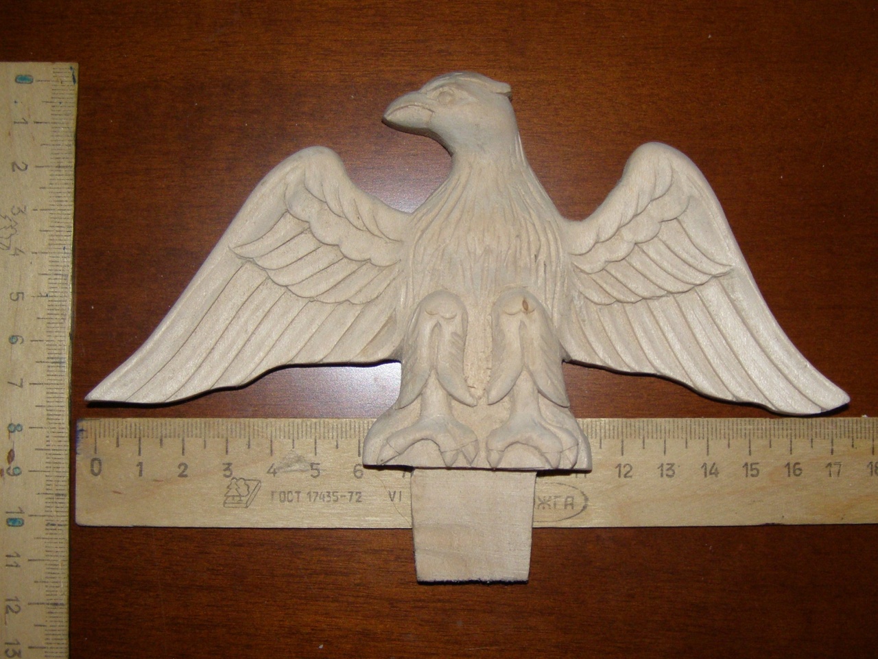

Корпус, я думаю не проблема. У меня вот ХАУ есть с сургучным орлом, показал краснодеревщикам. Говорю такого справить сможете? В ответ сказали принеси 0,5 . Принес. Часа через 3 принесешь еще 0,5 и сразу заберешь готового. Думаю корпус старый отреставрировать и подогнать под каталожный можно, а вот часовщика который взялся бы за реставрацию такого механизма я не знаю. Маятник от них не похож ни на один что в каталоге, длина всего 18,5 см. Хотя он может и не от них.
Фото со снятым циферблатом сделаю завтра. Сегодня времени нет, надо на несколько писем ответить на других форумах.

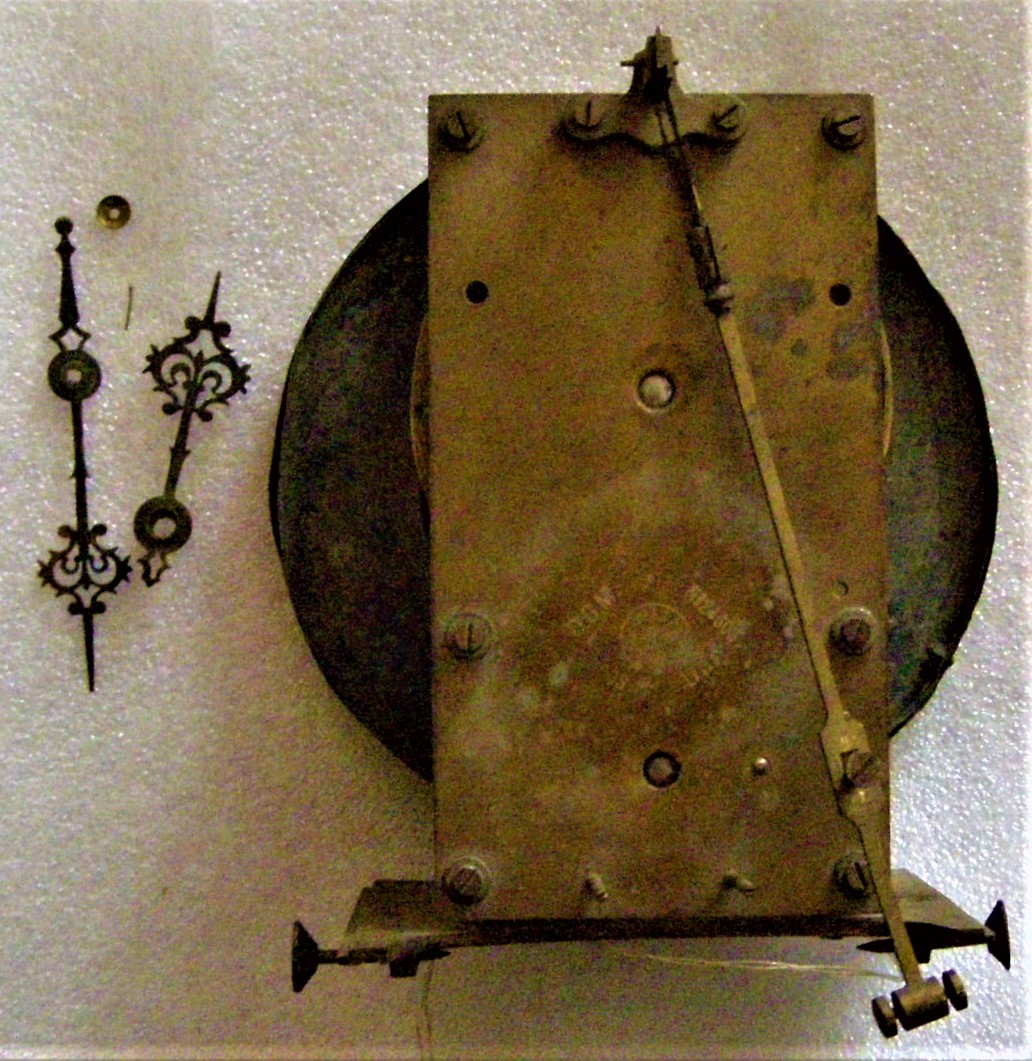

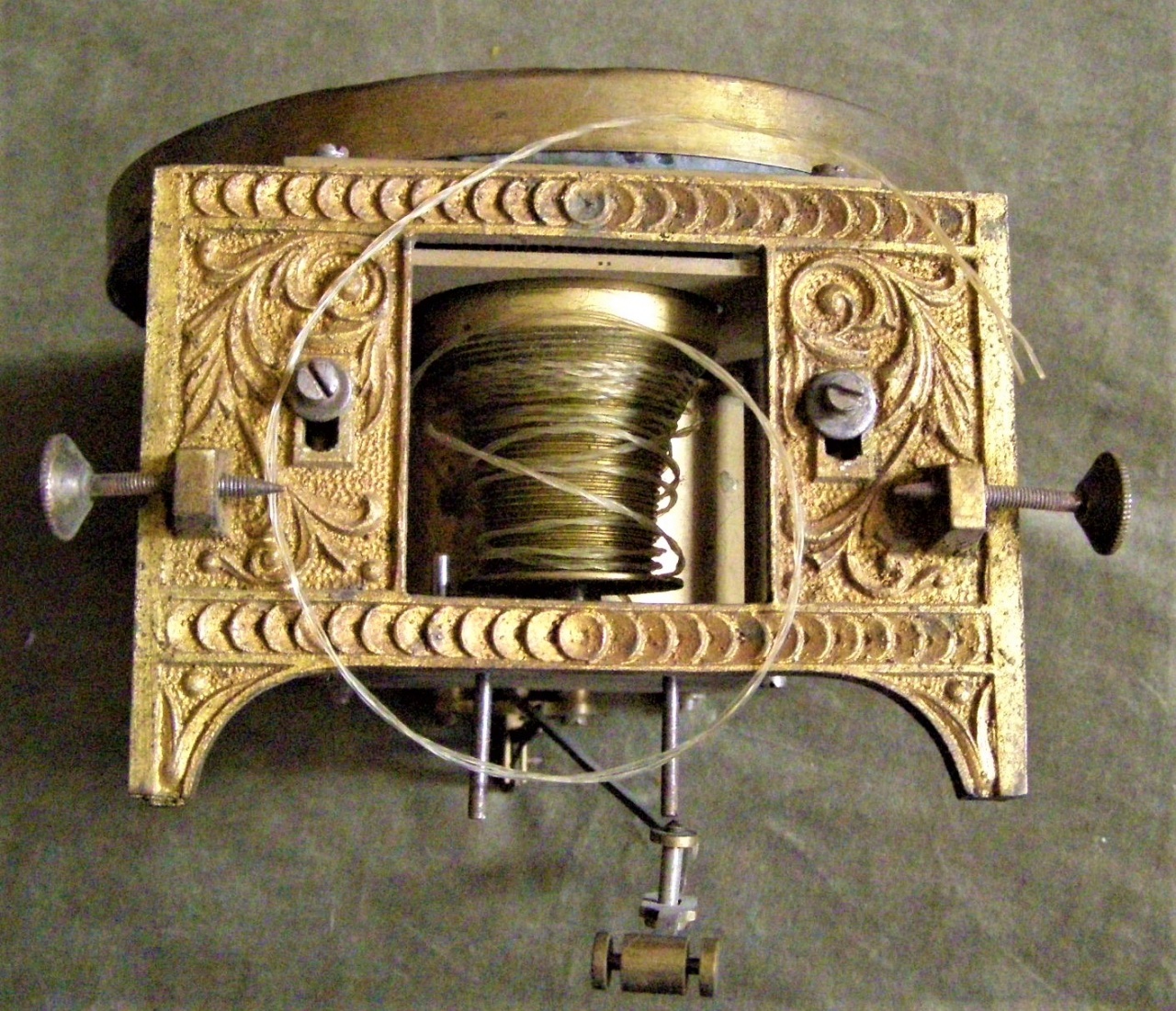

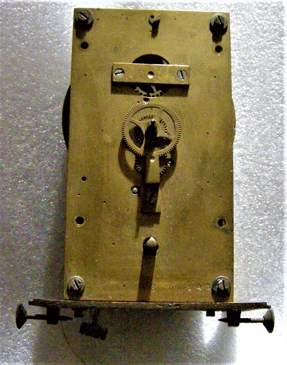

Вот фото со снятым циферблатом. № 24603, что на циферблате также выбит на задней пластине.
