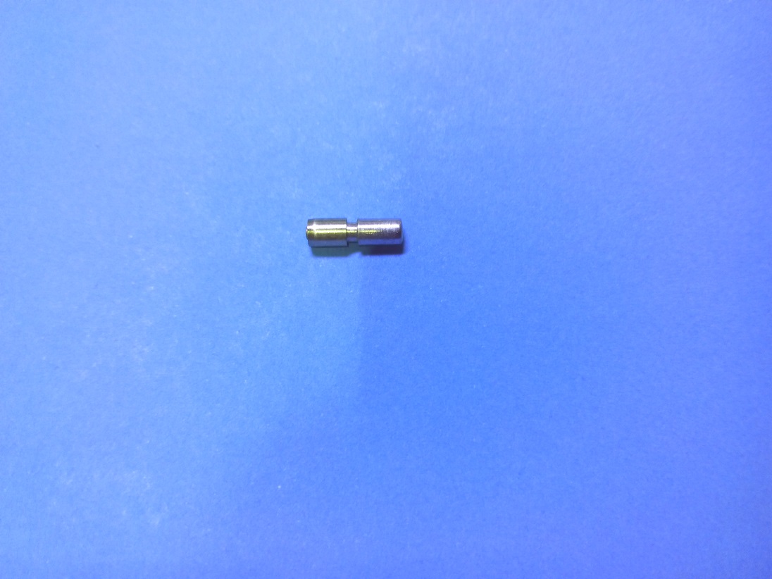

Сообщение от RisenSV Посмотреть сообщение
Наставкой чуть тоньше кнопку выбил во внутр корпуса
Надо было выбивать старую кнопку наружу и садить новую снаружи.
  #752
Старый 23.11.2014, 19:51
Аватар для RisenSV
RisenSV RisenSV вне форума
Регистрация: 28.09.2014
Адрес: Киев
Сообщений: 88
Сказал(а) спасибо: 47
Поблагодарили 243 раз(а) в 62 сообщениях
Сообщение от MrBerelex Посмотреть сообщение
Да я побывал, выбить из середины 1) не удобно, 2) удар приходиться на тонкий шток контакт который развальцован и от удара влезет в корпус кнопки.
