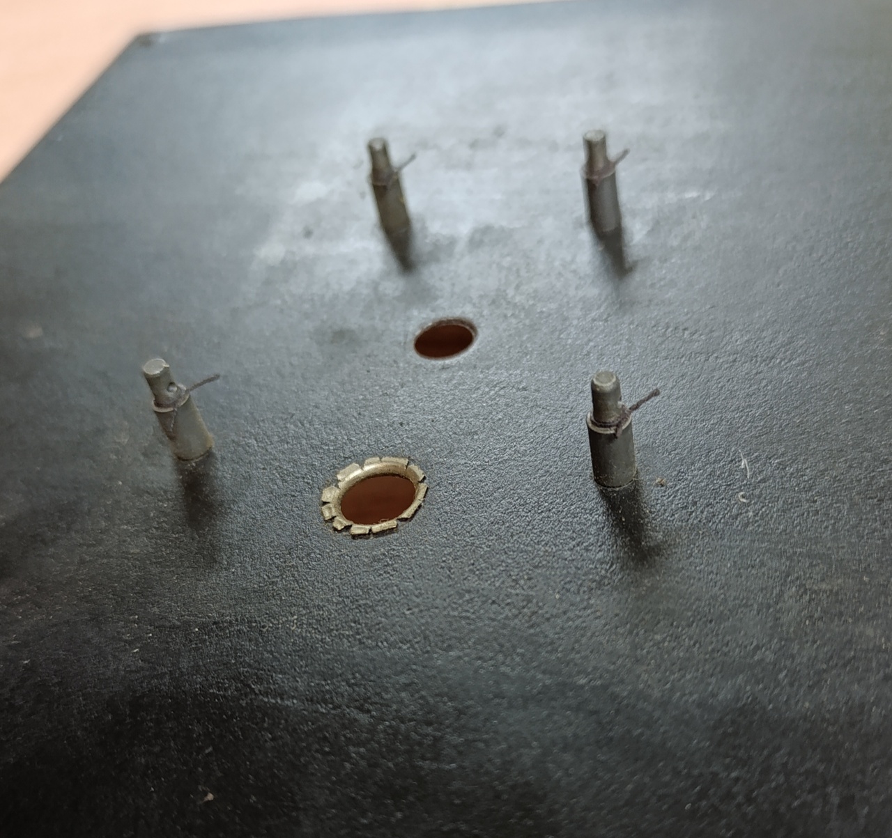

Решил запустить одни из наркомовских, при сборке обнаружил интересный нюанс.
На всех четырёх стойках подциферблатника обнаружил одинаковые повязанные нитки. Амортизаторы ?

Привет, Саша. Может для уплотнения, что бы после установки меньше болтался?

Тут нечего амортизировать, скорее (как уже написал коллега) уплотнение, чтобы не проседал циферблат.
Если кто-о не помнит, во времена СССР существовал повальный дефицит практически на всё.
Вероятно на фабрике обычные шайбы были в дефиците.

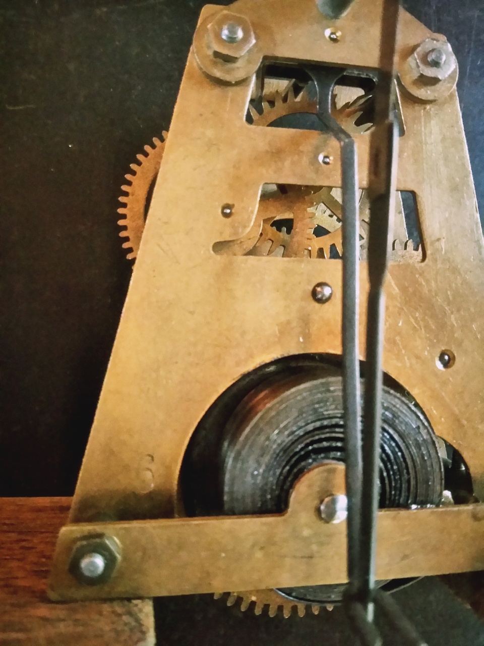

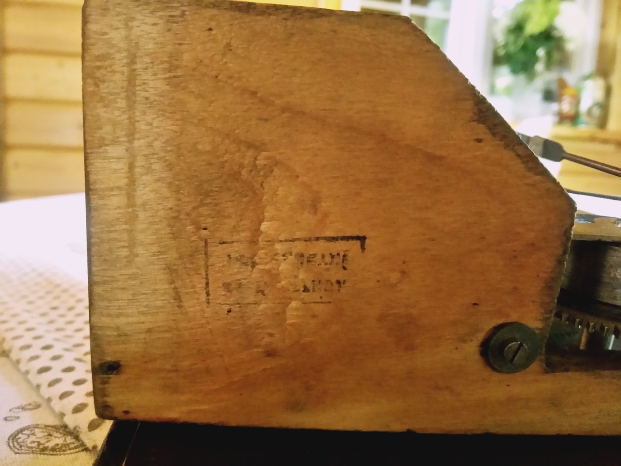

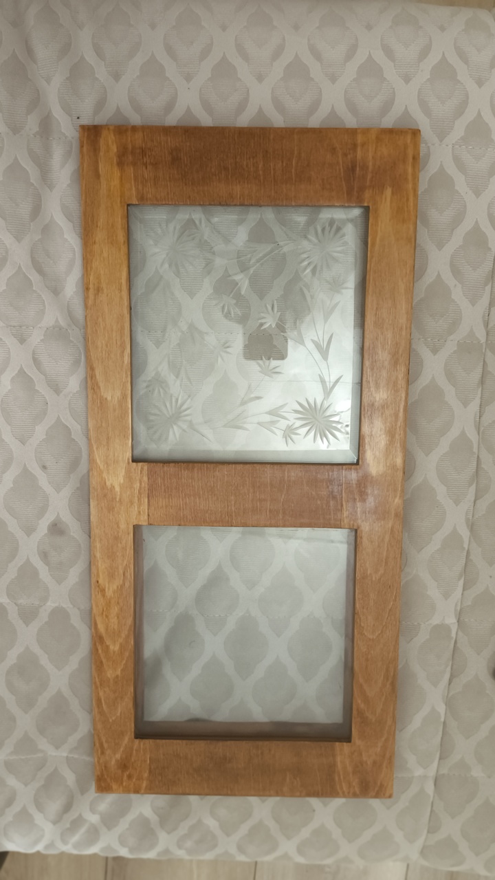

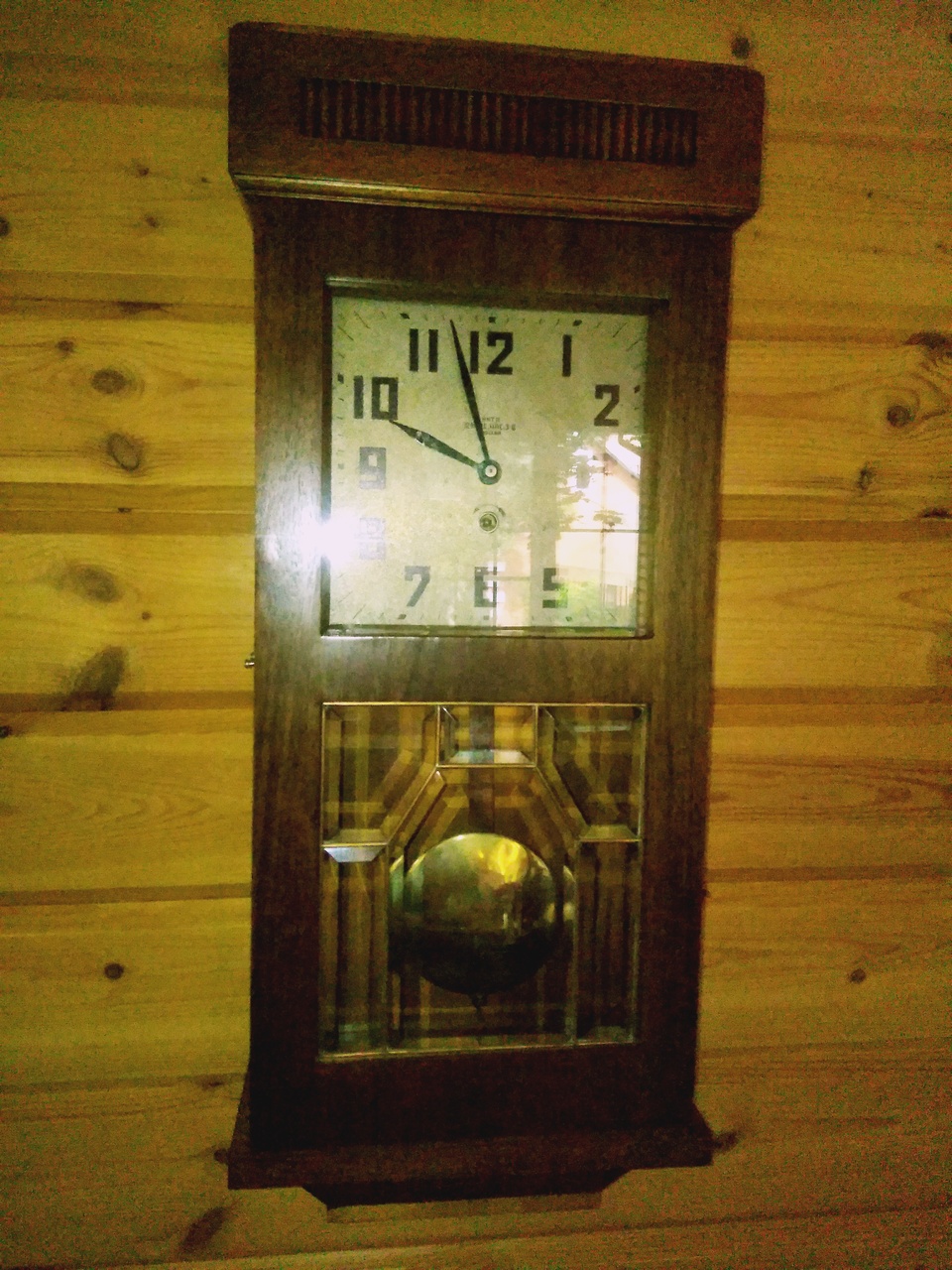

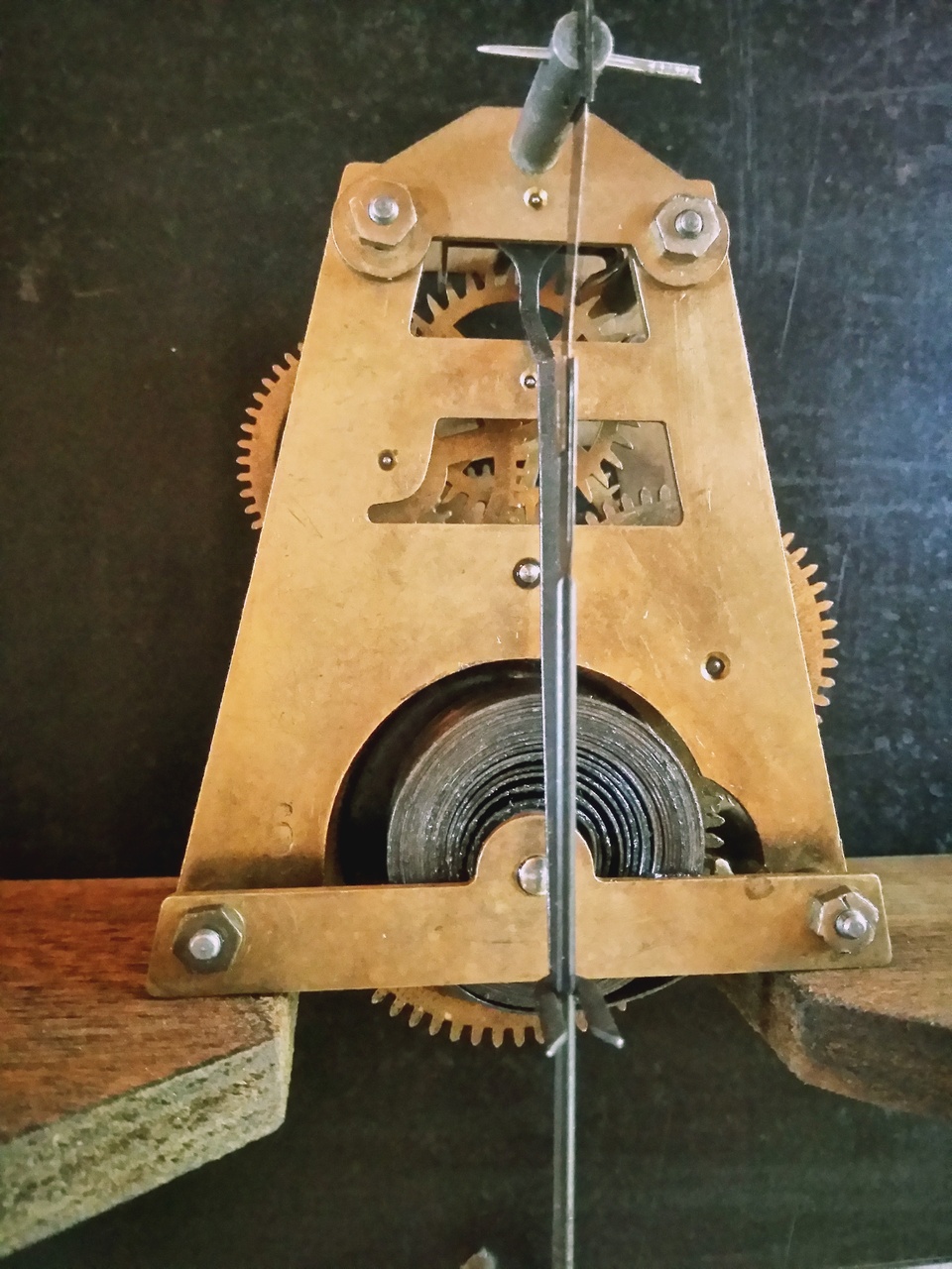

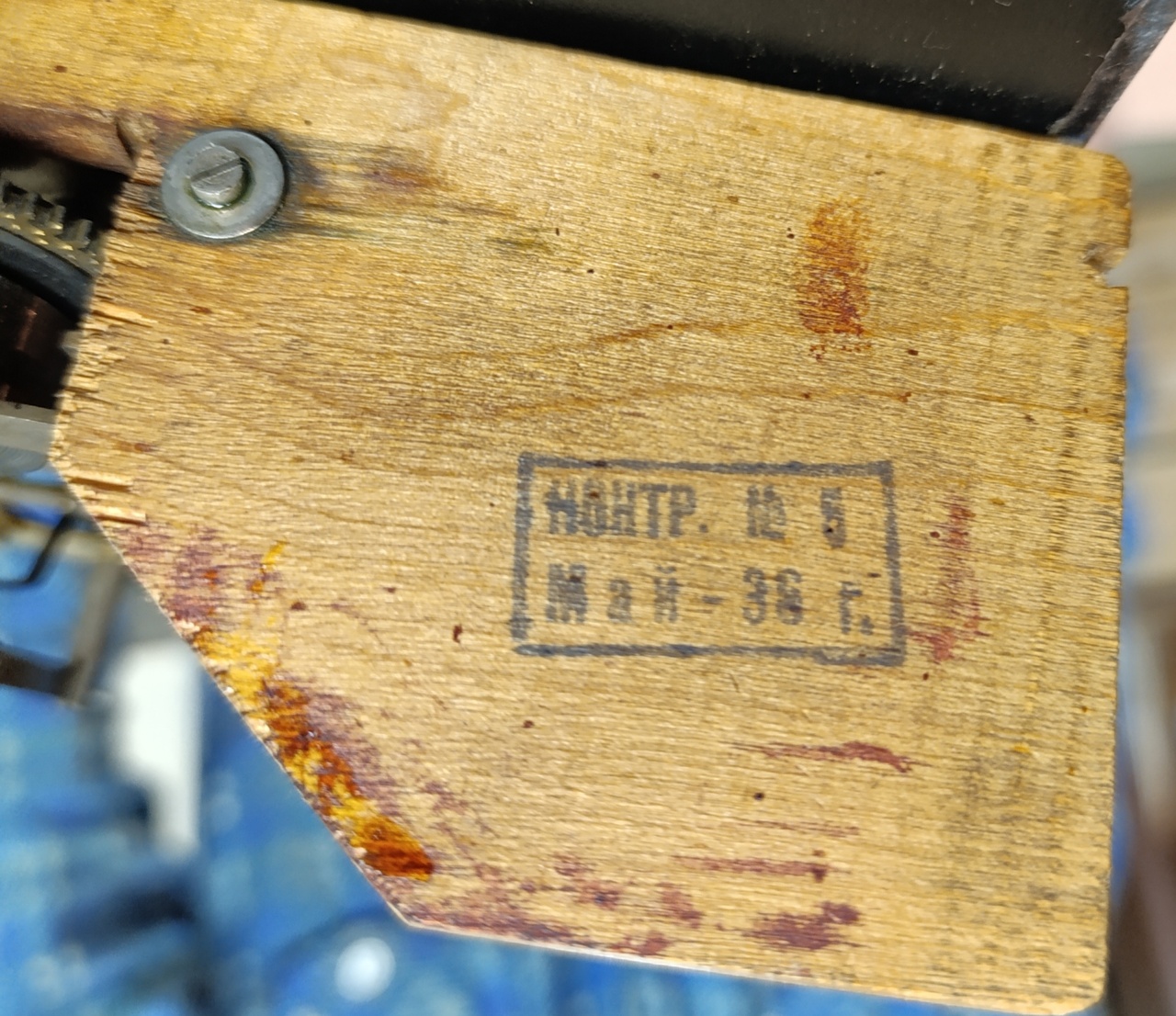

Уважаемый форум!Хочу выразить огромную благодарность за знания, советы ,подсказки и интересные решения ,которые я почерпнул читая эту ветку форума.Хочу представить восстановленные мною часы НКТП 2-го часового завода.Дверка полностью перешпонированная. Механизм отмыт в бензине и в у/з ванне.Анкерная скоба отполирована.Цапфы колес отполированы без абразива.На передней платине для цапфы анкерного колеса следовало бы наверно поставить бушон-имеется овальная выработка. Пока нет такого опыта.Номер механизма отсутствует.За то имеется цифра 6 на платине.На деревянной полочке штампик размыт,но похоже 35г. Часы имеют 7,5 суточный ход.Точность меньше минуты за неделю ,чуть отстают.

На штампе похоже октябрь 35-го.

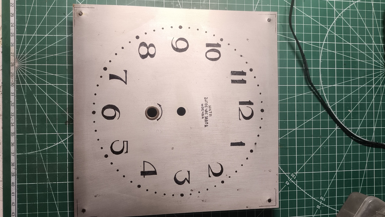

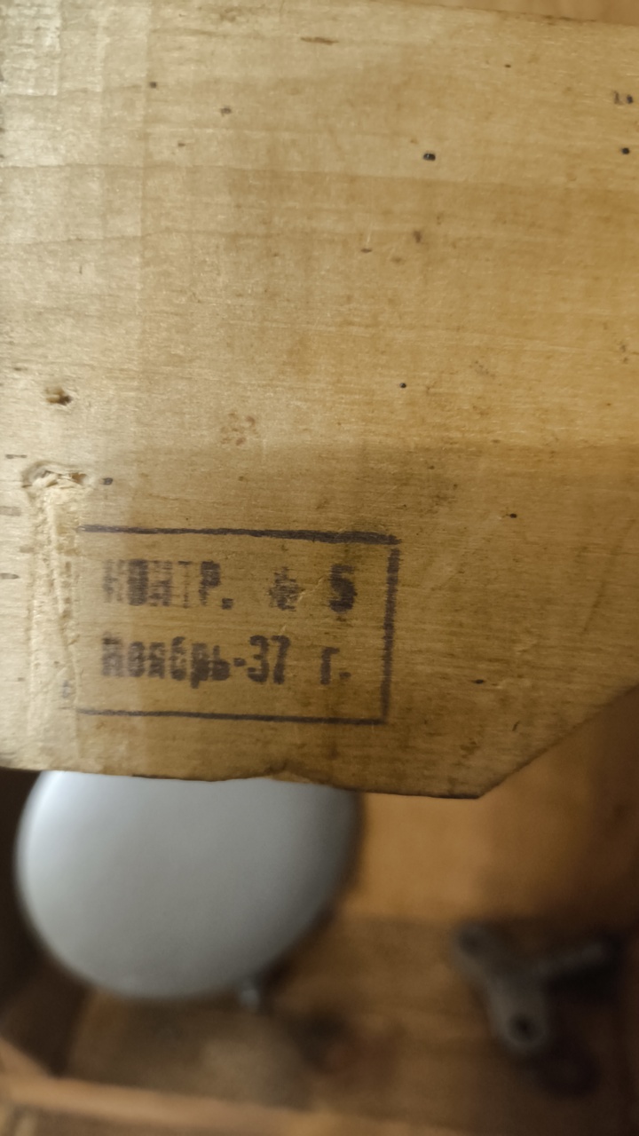

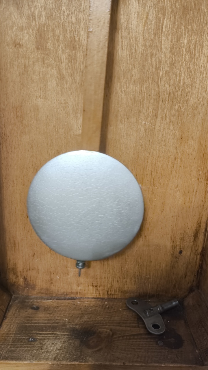

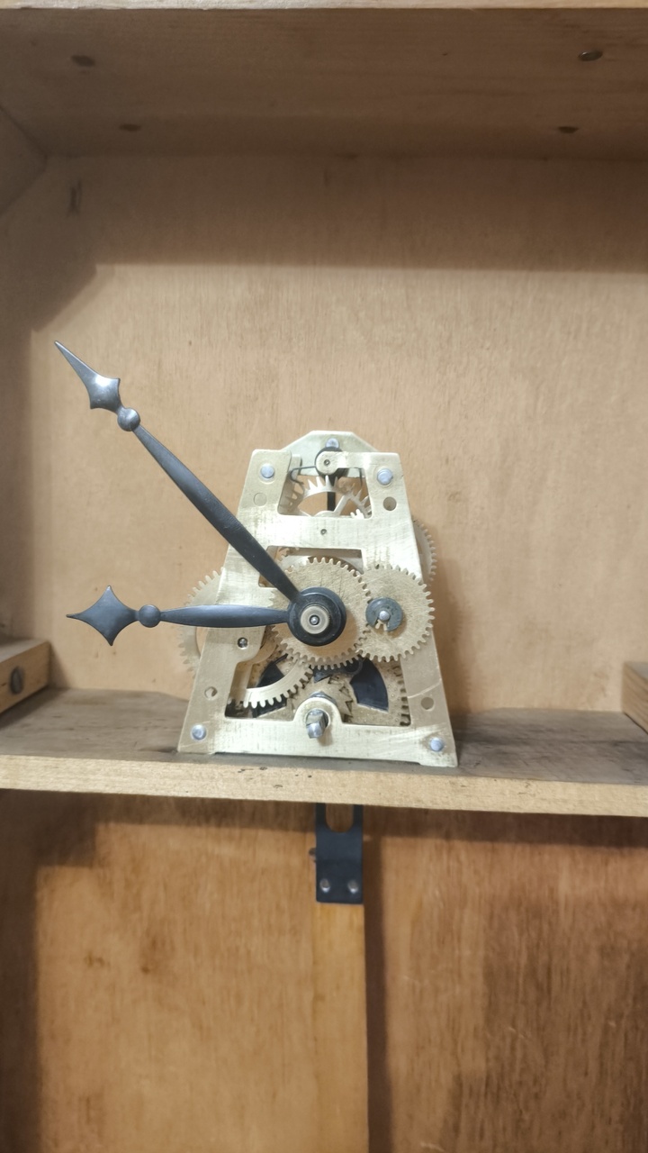

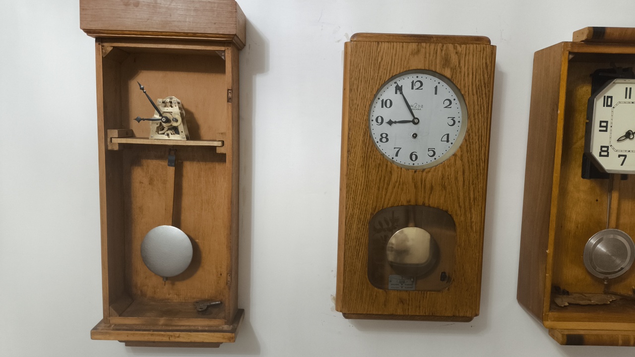

Пришли наконец мои наркомовские. Декабрь 37 года Пока поставил на ход, Корпус на удивление крепкий шпон целый. С учетом , что часы пережили блокаду, даже грязь на них имеет историческую ценность для меня. Вопрос по циферу пока подрисовал маркером, но наверно напечатаю уф принтером. Ожидал покрашенный циферблат, а этот похоже просто алюминии.

Уточните пожалуйста последние три цифры номера на мехе. Цифер имеет вполне презентабельный вид. Я бы оставил такой.

Серийный 127500. Ноябрь 1937г.

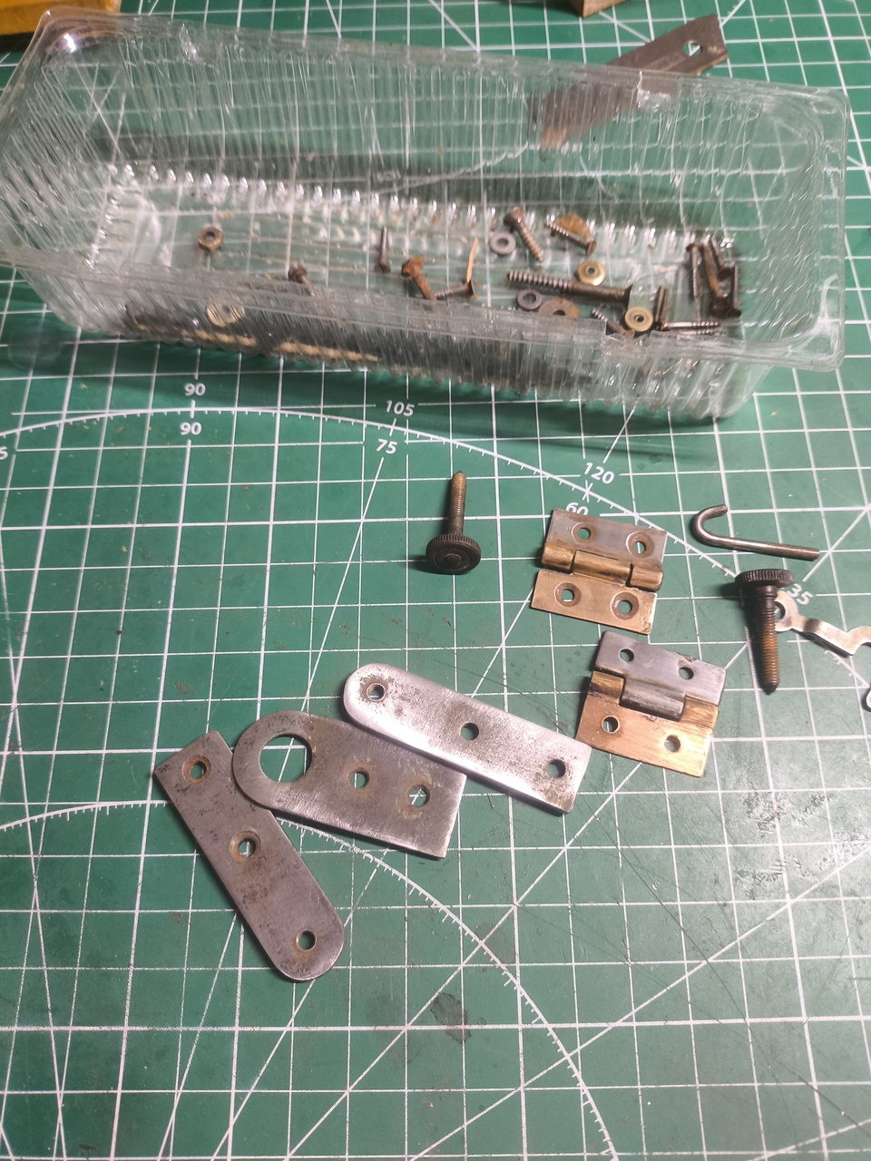

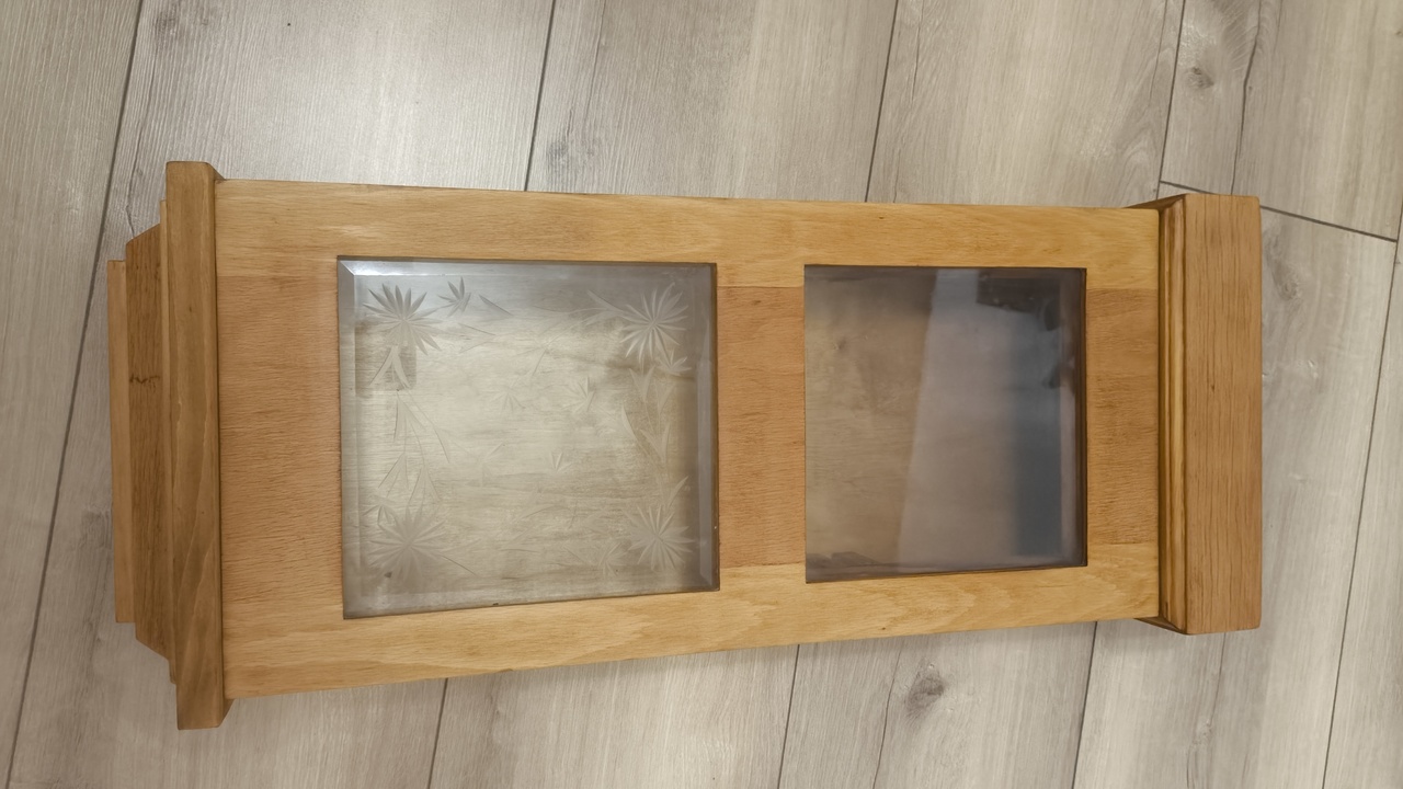

Пока в банке со спиртом, медленно растворяется шеллак. Вопрос, морить в более темный или оставить бук, что ближе к оригиналу? Воронить фурнитуру или покрасить? Больше склоняюсь к воронению.

Voevoda78, долго в спирте не держите, мягкой щёткой, зубной счёткой снимайте старое покрытие, ополаскивайте в спирте и сохнуть под гнёт...
