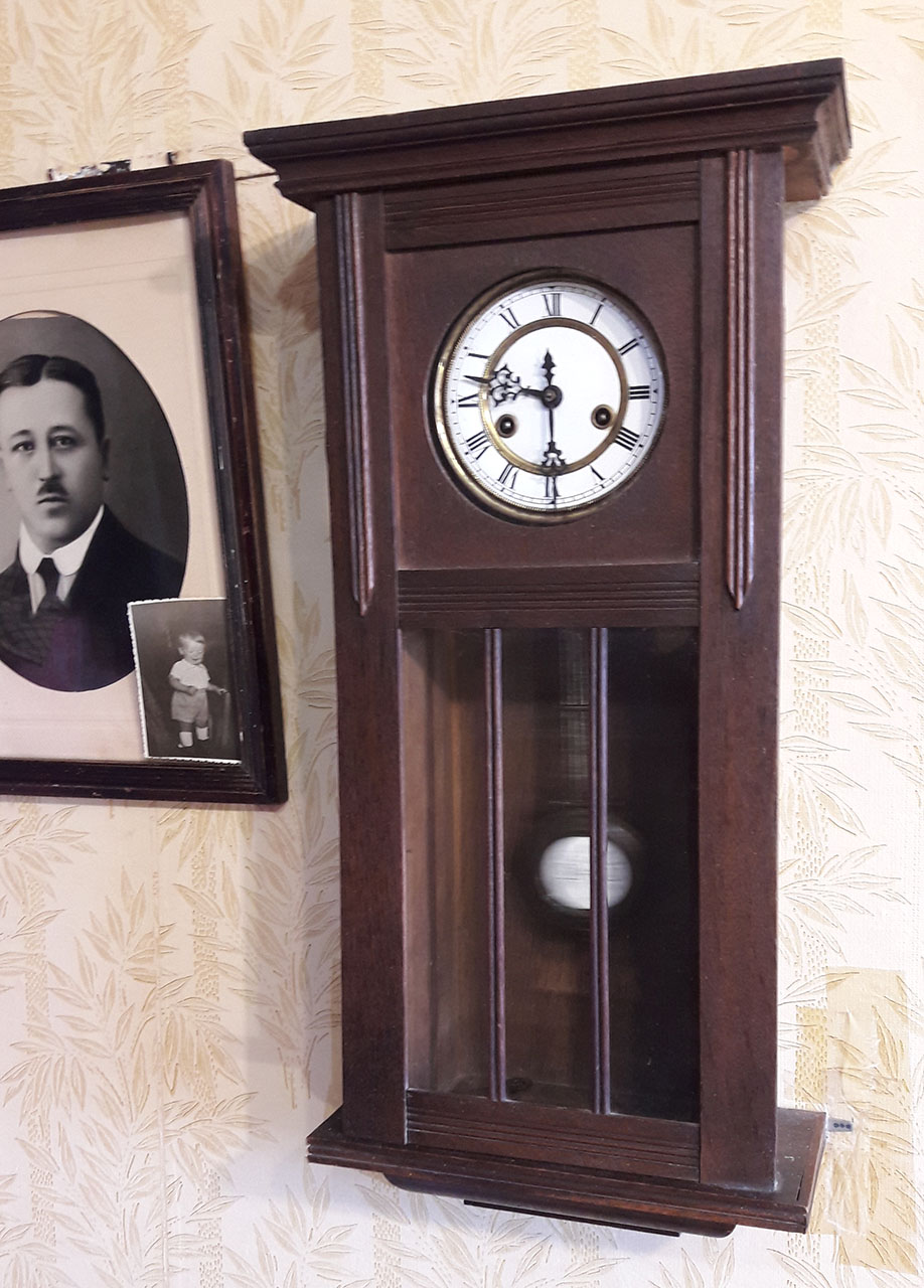

NickFMS, Сергей Дмитриевич, большое спасибо! Очень интересно было узнать все о часах.
Не смотря на свой внешний минимализм, эти часы все радуют и радуют своим соседством
Я уже лет десять на заводил пружину боя из-за того, что они висят у самой кровати и ночью будят жену.
Вот хотел узнать, а есть возможность у них быстро вкл-выкл боя?
Когда то проволочной "висюлькой" справа от механизма выставлял количество ударов, может с ее помощью можно как-то?
Добрый день.
К сожалению в этом типе механизмов такая возможность не предусмотрена.
У меня в спальне висят двое часов с боем, которые постоянно отбивают бой и спим нормально, просто дело привычки.
И мне даже уже кажется, что лучше спиться с боем, чем когда его нет.

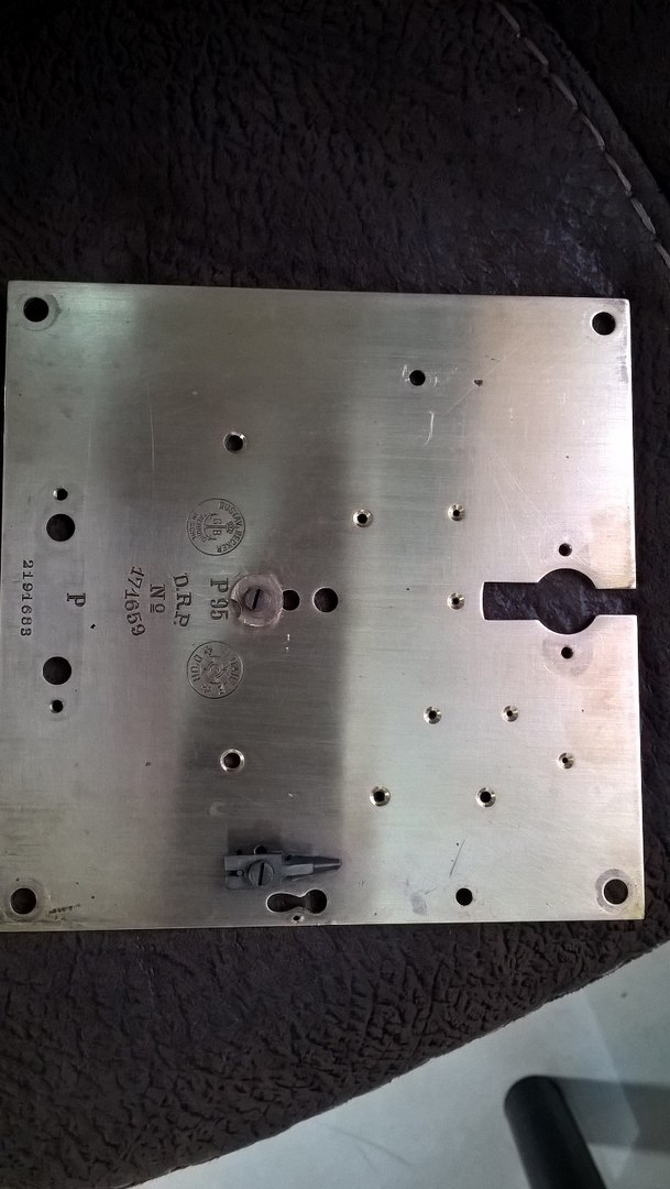

Напольные GB
Помогите определить дату изготовления часов

Сообщение от Skap Посмотреть сообщение
1911 год.

Сообщение от Alexandr33 Посмотреть сообщение
Нет, к сожалению механизм ручного отключения боя в этих часах не предусмотрен конструкцией.
Зато у них можно просто не заводить бой и механизм будет работать нормально.
Если не жалко можно самостоятельно сделать стопор молотка.
Установить его например на механизме или на задней стенке корпуса.
Но это будет уже не оригинал.

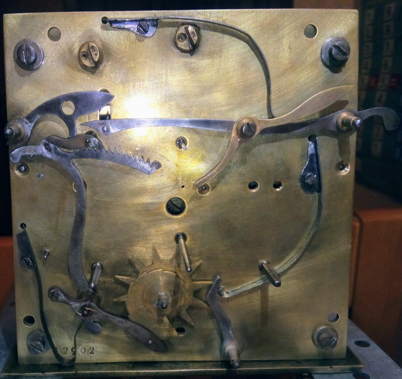

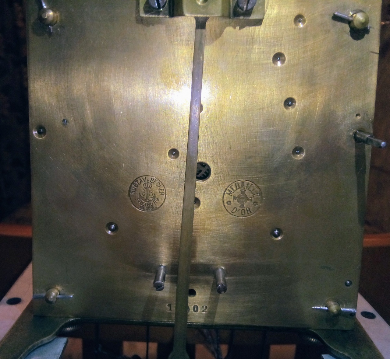

Добрый день и с наступившими всех праздниками.
Помогите пожалуйста определить год выпуска часов.
Номер на механизме 12902.
Часы еще находятся в работе, часть деталей механизма снята.
За ранее прошу прощения за качество фото.

Сообщение от severitybrick Посмотреть сообщение
Добрый день!
Были похожие часы в прошлом году, читайте сообщения в этой теме, начиная с поста № 302.
с уважением, Татьяна

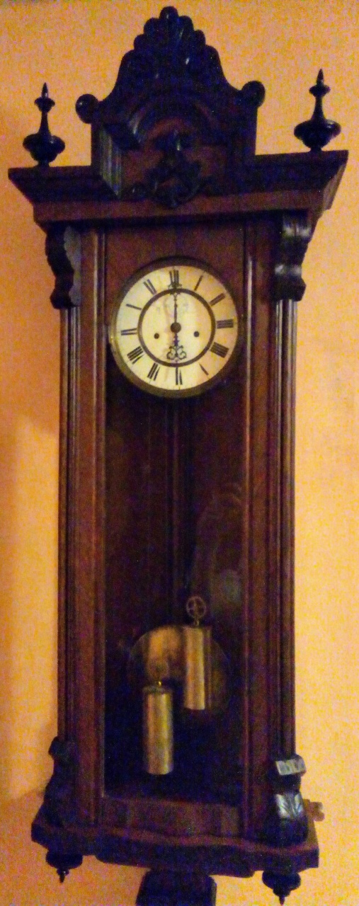

Не смотря на свой внешний минимализм, эти часы все радуют и радуют своим соседством .
Добрый день , если надумаете дополнить свои часы навершием , то вот у меня были похожие - может пригодится.
С уважением Александр.
