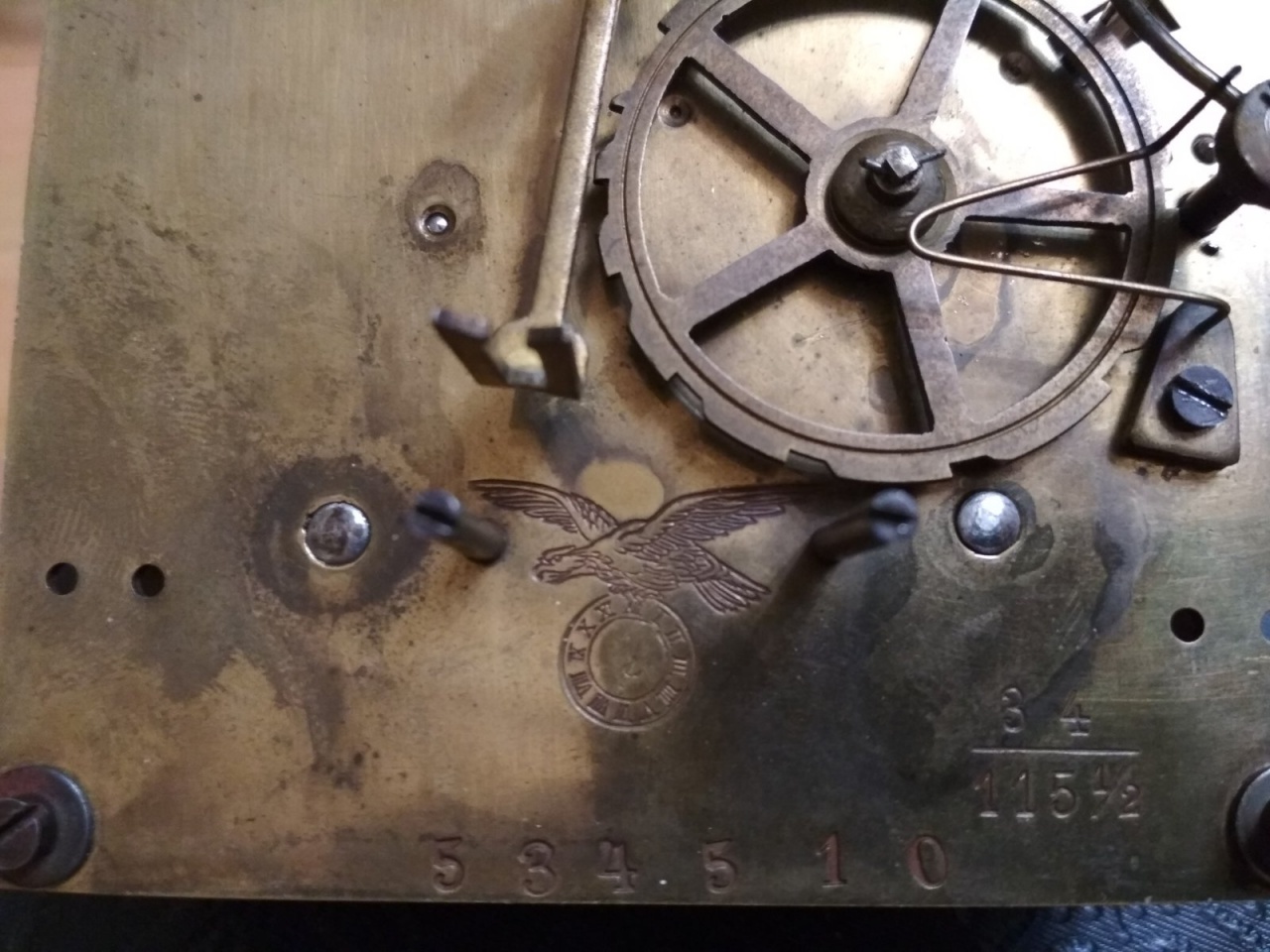

Доброго времени суток. Помогите пожалуйста определить производителя и дату изготовления механизма. Если я правильно понимаю это Schlenker- Kienzle?

Добрый день, да "Schlenker & Kienzle'' 1898 год.

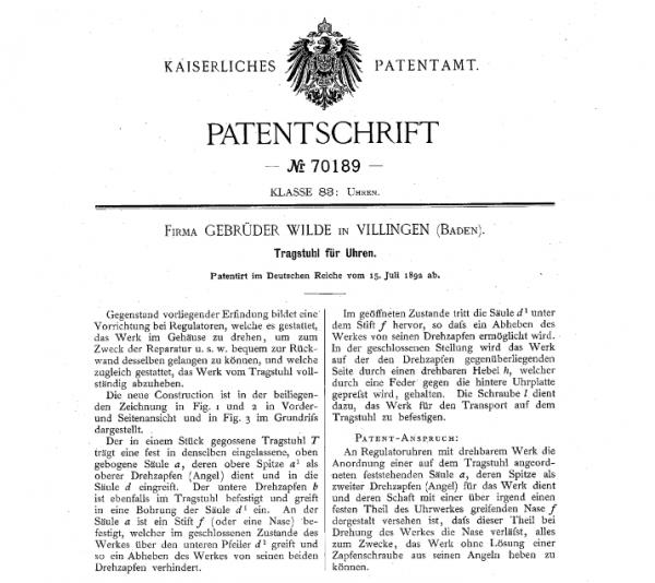

Forget35, Krysin - спасибо! Я, естественно, знаком с с конструкцией заводных барабанов с трубчатой осью - лет 60 назад применялась в ОЧЗ. Просто не знал, что "ноги растут" от Kienzle
Добрый день, патент 283312

Спасибо , за этот номер патента . Но у этого ось барабана вытягивается в перед (через переднюю платину). А еще должен быть тот, в котором описываетя храповик на заднем плане и ось барабана вынимается тоже через заднюю платину.

Александр, здравствуйте, скорее всего так, чем богаты...

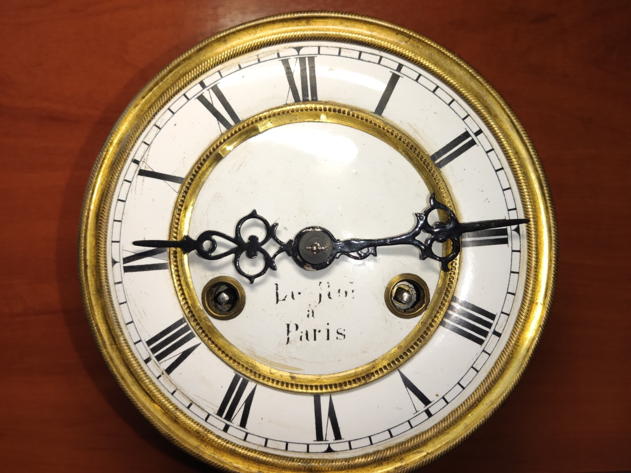

Попался аналогичный механизм вот в таких часах:
https://auction.violity.com/10213567...o-proizvodstva
но трибы уже фрезерованные, я так понимаю более позний вариант. Интресно с какого года перешли на изготовлени в таких механизмах фрезерованных трибов.

Я всегда полагала, что у Kienzle в прорезных механизмах стоят цевочные трибы.
Может это был какой-то спец. заказ или если мы говорим о военном времени, то просто закончились цевочные трибы и укомплектовали механизмы чем было (фрезерованными).

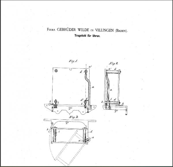

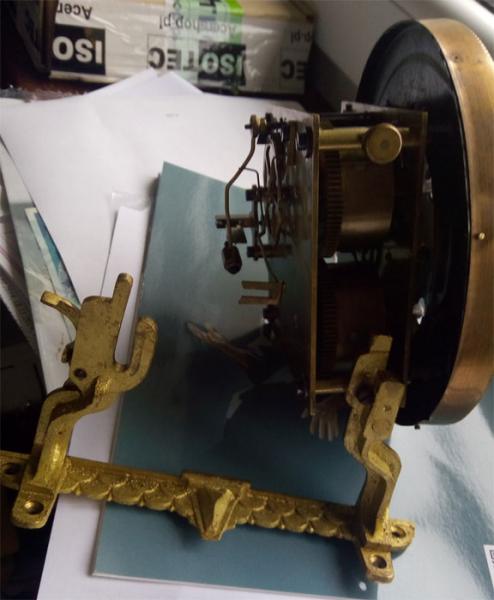

Сообщение от TatynaS Посмотреть сообщение
Частичная разгадка происхождения часов нашлась на польском форуме http://zegarkiclub.pl/forum/topic/18.../#entry2649373.
Там был показан механизм GW c кронштейном чешуйчатого дизайна как на Ваших часах:
Вложение 2759174 Вложение 2759175 Вложение 2759176
Не смотря на появление нового имени Gebruder Wilde мне кажется Carl Werner остаётся кандидатурой №1 в качестве автора механизма.
Фирма GW механизмы не делала. она изготавливала календарные устройства, которые чаще всего имели в качестве основы механизмы фирмы C.Werner.
А также GW продавала часы со своим клеймом на механизмах Kienzle и др.
С уважением, Татьяна

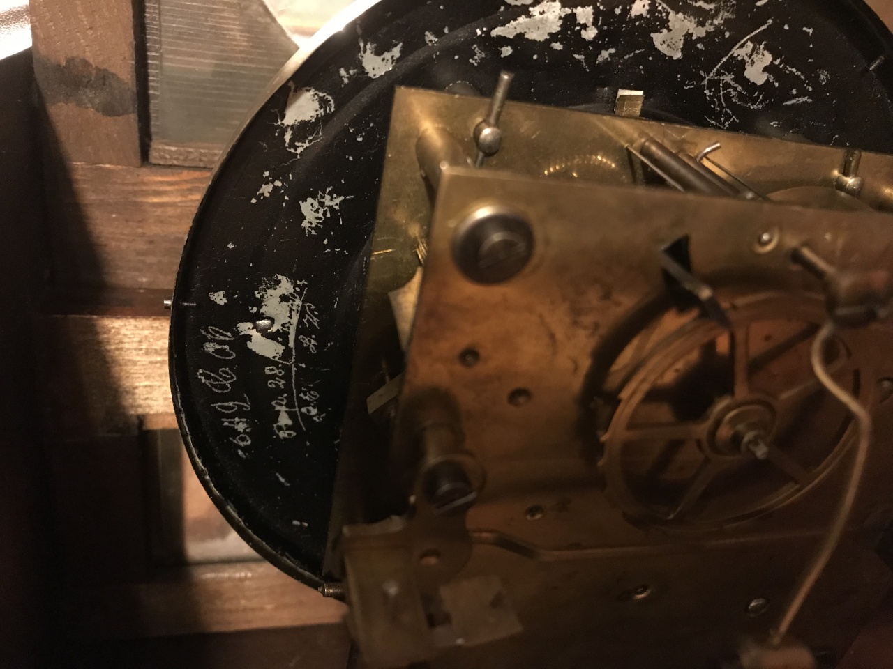

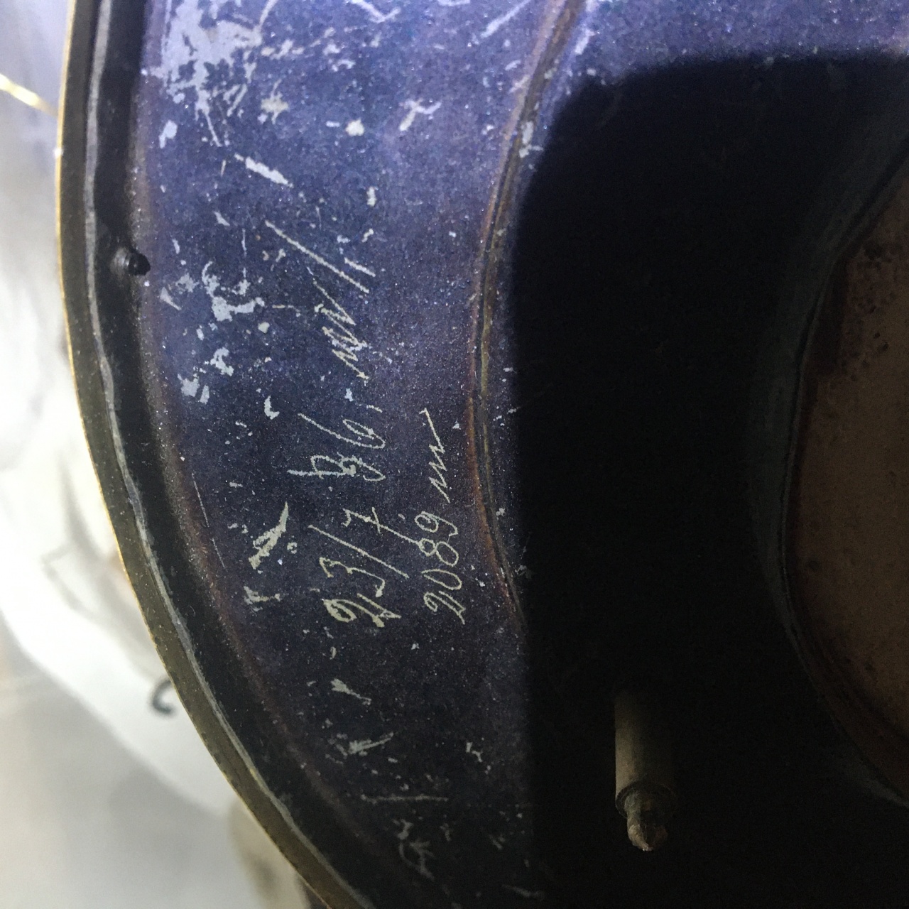

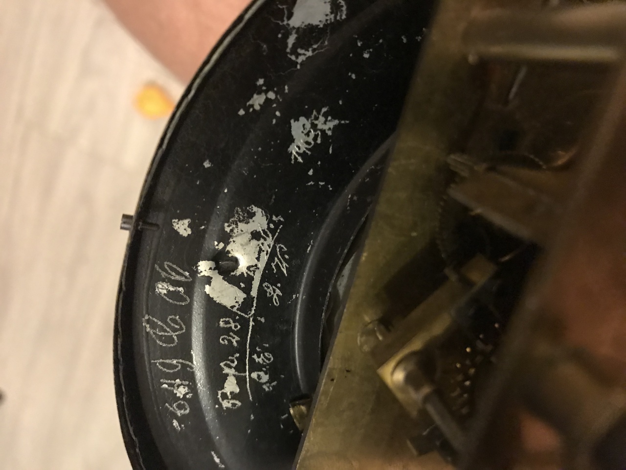

Добрый день, не замечал надпись раньше, 1920, Д.W. Вроде, не пойму, что значит, 28р.

У меня на часах тоже есть похожая надпись. Наверно это когда часы были в ремонте в мастерской и их (часовой мастерской) какие то внутренние номера.

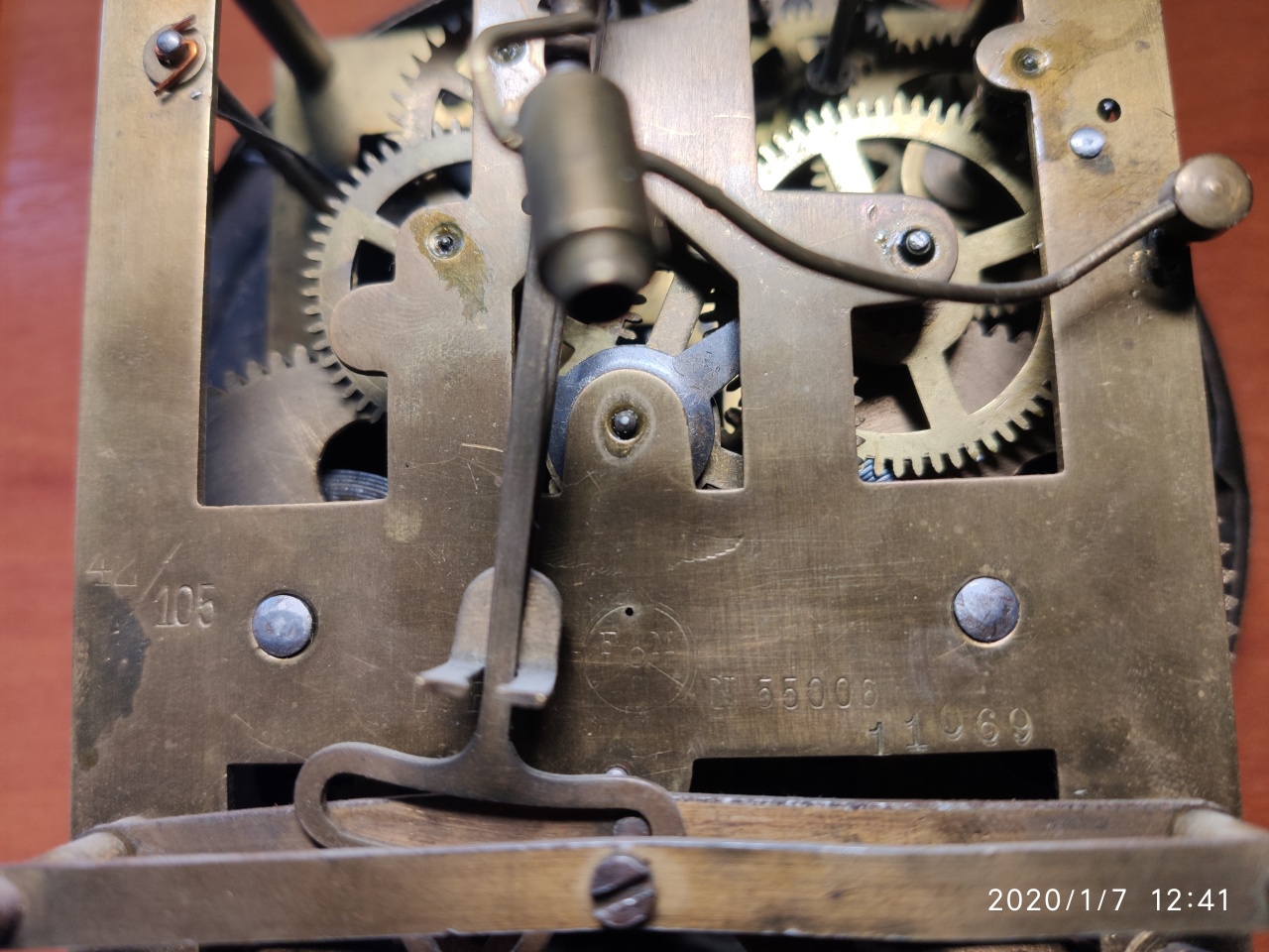

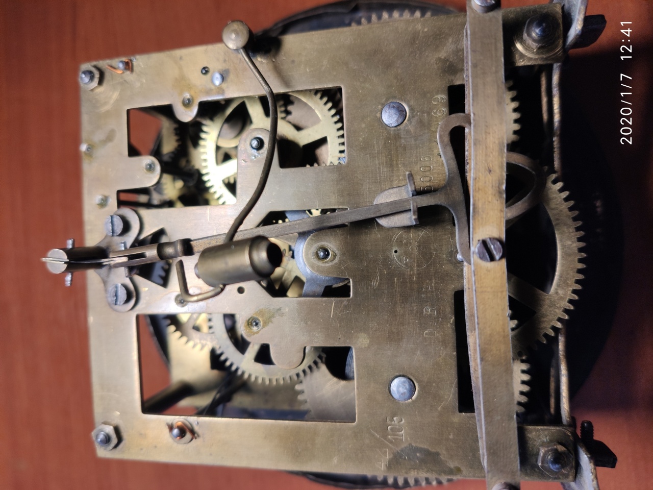

Добрый день. Подскажите по механизму.Нажмите на изображение для увеличения
