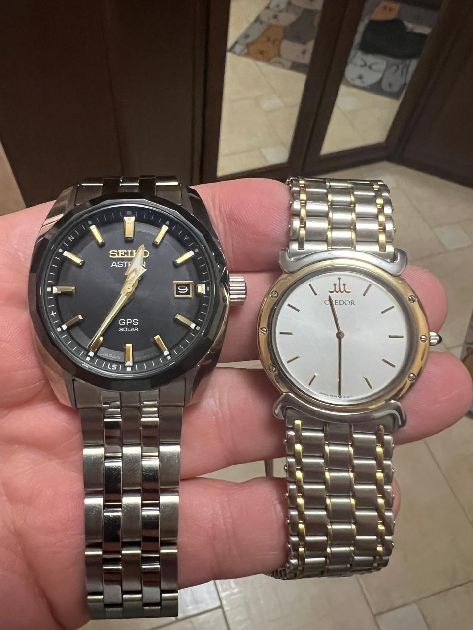

Сообщение от NoZvezda Посмотреть сообщение
Верхняя кнопка через GPS корректирует только секунды.
Нижняя корректирует все, в том числе часовой пояс и дату.
Ну штош, остается только порекомендовать провести GPS -сеанс из какого то другого места, подальше от дома.
У меня, как видите выше, часы на том же калибре.
Пришли из Японии с японским временем. Я сначала тыкал на верхнюю кнопку, вместо того, чтобы инструкцию качнуть. Смотрю,
секунды точно ставит, а часы и дата другие. Ну, потом допер, что надо синхрить через нижнюю.
В течение секунд двадцати все параметры поменялись на верные - ну правда был яркий солнечный летний день.
Метро Митино.
UPD. Я точно не помню, но вроде как часовой пояс можно и вручную выставлять. Гляньте, какой у Вас сейчас стоит. Еще (тупенький, но в рамках мозгового штурма) вариант - проверьте, не включен ли авиарежим....
UPD2. выложу мануал на всякий...
Со всем разобрался,мануал изучил,основная засада - с календарём +- 1,5...2 недели.
Продолжу наблюдения ...
Митинская 10

Вот еще что в голову пришло.
-Уровень заряда (стр 13), там есть такой промежуточный уровень (индикация справа вверху), когда часы принимают секунды, но не принимают часовые пояса и дату.
-И стр.23 : "Могут отображаться будущие и прошедшие даты, отстоящие от текущей примерно на 2 недели в ту или
другую сторону. Обратите внимание на то, что при слишком значительном изменении даты будет
установлена прошедшая (или будущая) дата, отстоящая от текущей на две недели"
  #743
Старый 20.04.2024, 19:25
spyder80 spyder80 вне форума
Регистрация: 08.07.2012
Сообщений: 23
Сказал(а) спасибо: 6
Уровень заряда показывает полный. Пробовал оставлять на подоконнике - при самосинхронизации время и дата улетели в непонятном направлении , но : вчера вечером , при синхронизации нижней кнопкой - установились корректные время/дата,правда до этого они были установлены вручную... Думаю пока просто носить с отключенным режимом полёта и наблюдать за поведением.. Надеюсь , это им с непривычки поплохело и они самоисцелятся в процессе нормальной эксплуатации. Спасибо.
  #744
Старый 22.04.2024, 11:33
Сообщений: 23
Не сработало... через несколько дней сами вернули ту же дату 9-е число и время вперёд на 1час и 5 минут . Если 1 час - можно списать на пояс , то 5 минут - вообще непонятно , как и дата...

Режим в "полёте" должен быть выключен .

Сообщение от Sakko52 Посмотреть сообщение
Естественно. И синхронизация подтверждаться "Y". Так и происходит. Упорно возвращается к 9-му числу с любой даты , и время выставляет + лишние 5 минут.

Возможно проблемы с самим GPS - глушат из за беспилотников .
Я по сути и пытаюсь выяснить возможные причины. Не может быть такого,что только у меня персонально глушилки работают. Человек вот тут в Митино по соседству подобного не наблюдает . Либо должны быть ещё пользователи с подобными багами , либо мой Астрон сходит с ума персонально...

Сообщение от spyder80 Посмотреть сообщение
У меня 5ч53 калибр. На Вашем месте, я бы еще раз переустановил позиции стрелок и даты. Даже если дата показывает "1", я бы прокрутил 31 день и поставил заново на 1.
Инструкция ниже на японском - google translate поможет. Ну или соответствующий раздел на русском в бумажном варианте.
При длительном нажатии на верхний пушер у вас все стрелки переходят на 12 часов? Может минутная стрелка слетела...
Ситуация весьма интересная и нестандартная. Держите в курсе. У меня точно такие же часы, работают без отклонений.
PS: настройку нулевого положения стрелок по инструкции на страницах 41 - 42 делали?
