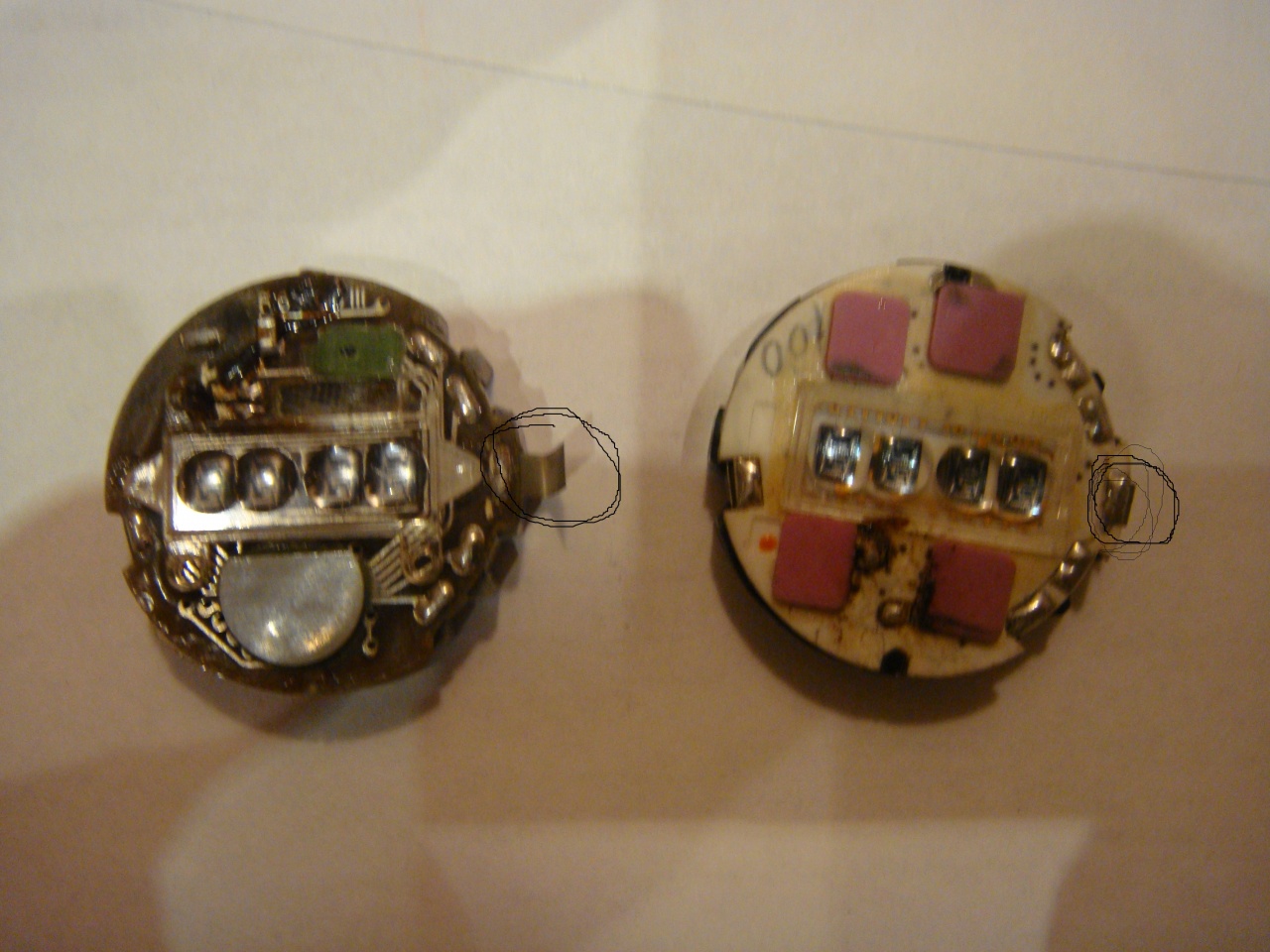

Вопрос о том нужно ли подавать минус ещё куда то на плату, кроме как на корпус.(откуда он приходит через кнопки на контакты режимов.).Модуль вне корпуса ,батареи по штатному.

не минус а плюс и снимаеться он с со среднего контакта между контактами идущими на кнопки смотри фото

Если плата такая,то вот минус.

Он не должен попадать на корпус?
