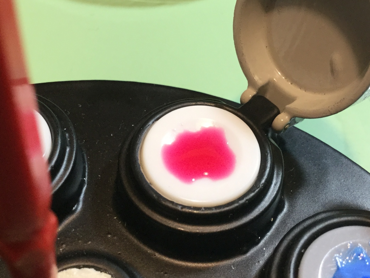

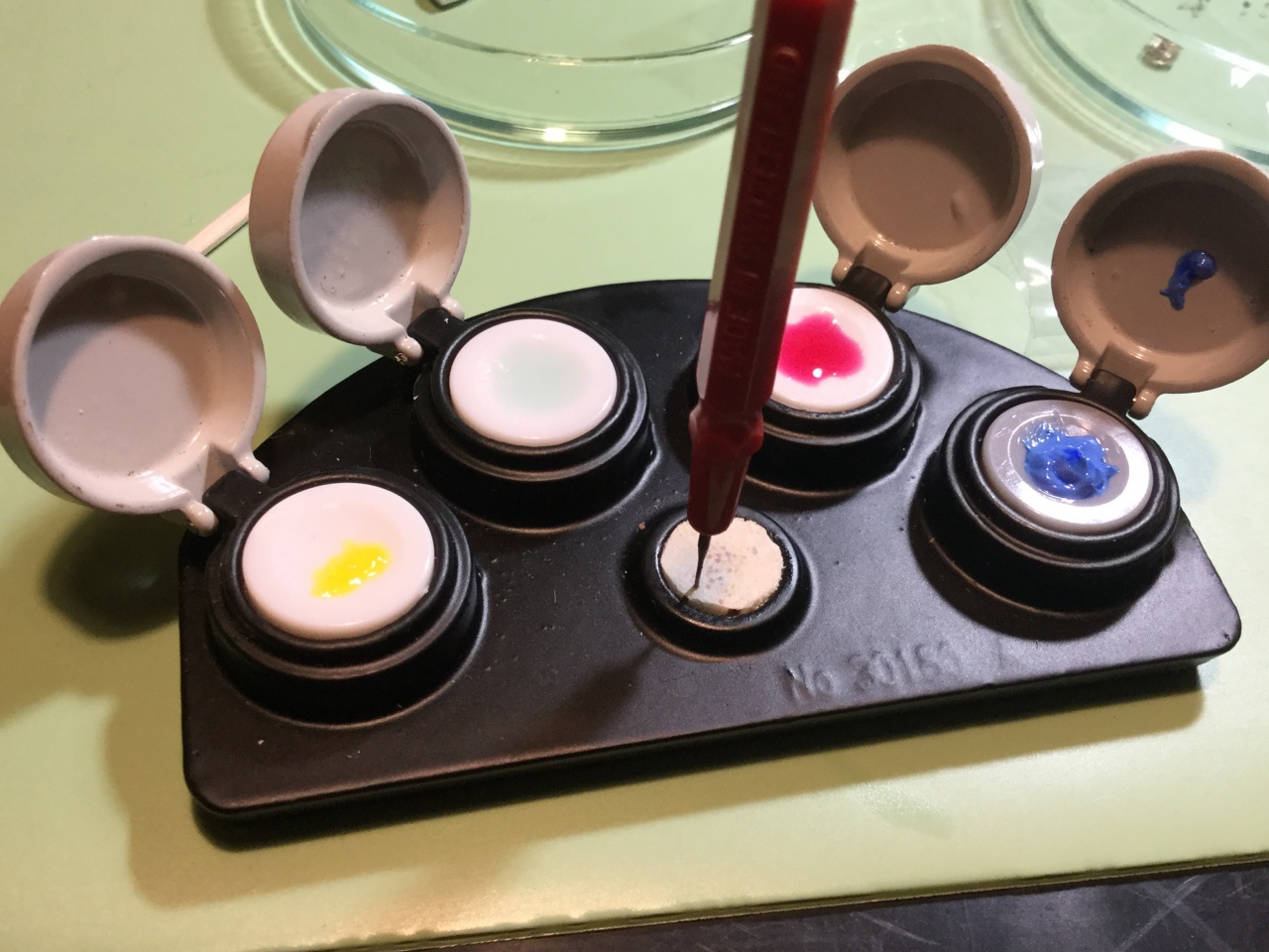

Сообщение от SirStranger Посмотреть сообщение
Антон, как эта пластиковая масленница в действии?
Хотел такую на кузинусе взять, но что-то пластик слишком пористым показался.
Вроде ничего. Как стекло пластик этот.
Я даже купил 4 шт. агаты, хотел заменить, но вроде норм.
Но я купил на ебей - дешевле вышло.

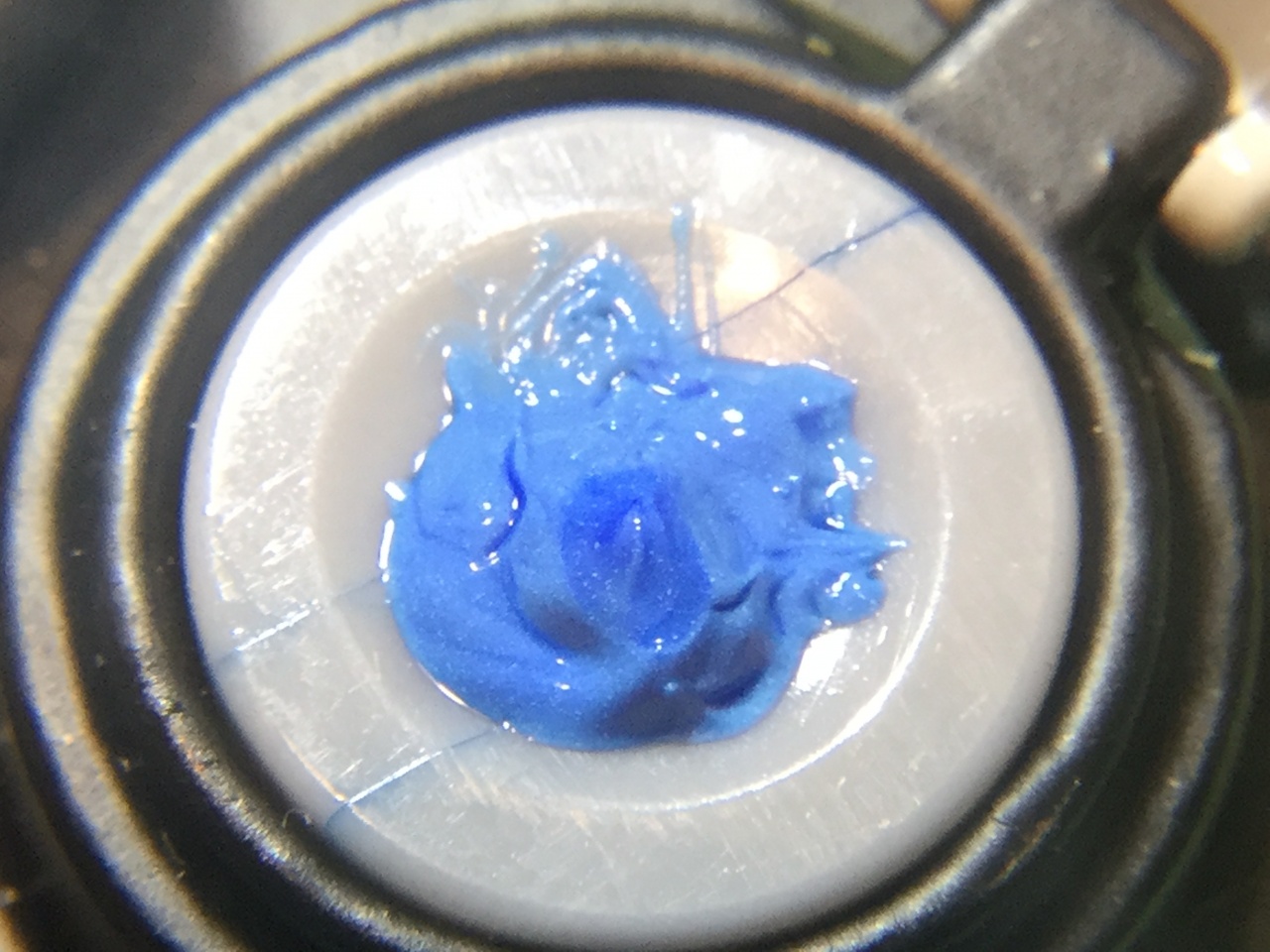

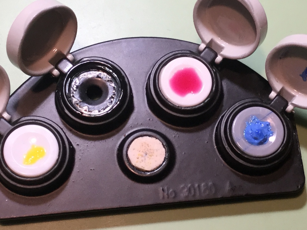

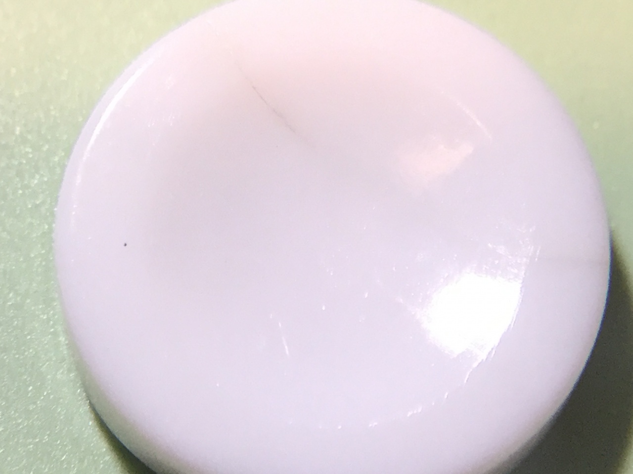

Сегодня заметил что исчезло масло из одной масленки. Думал испарилось - там его мало было.
Трещины. А ведь их не было.
Стал смотреть - и на второй тоже трещина!
Матом ругаться не буду - модераторы здесь злые
В общем, покупать эту масленку только ради крышек и остова.
Нужно сразу брать агаты, диаметром 14 мм, толщиной 3 мм.
И делать лунки.
Вот только не пойму, треснул пластик из-за синтетического масла?
Вряд ли это зависит от синтетики. У меня такая же история. Скорее всего пластик - дрянь. Все свои пластиковые масленки выкинул, хотя масло "испарялось" в двух лунках из пятнадцати...

Плексиглас - тоже растрескивается, не вариант. Я думаю взять сферическое стекло, сточить его до нужного диаметра и намертво вклеить. Стеклу-то точно ничего не будет!
