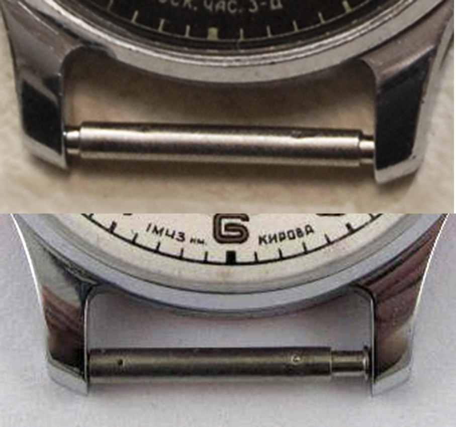

Ранние пружинные шпильки были односторонние (нижние). Такие шпильки шли, по моим наблюдениям, до 1957 года.

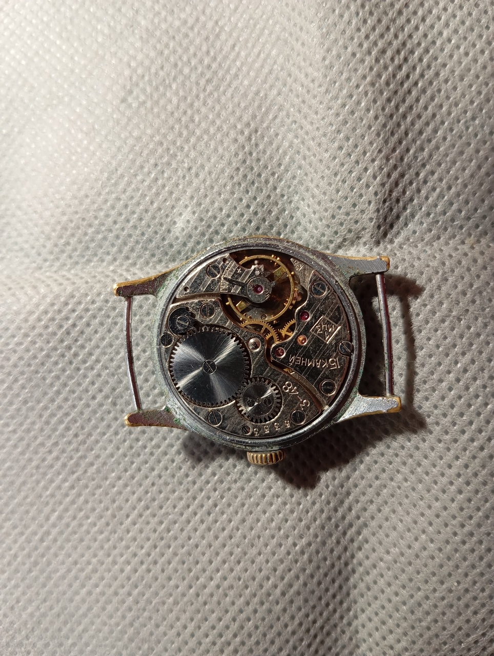

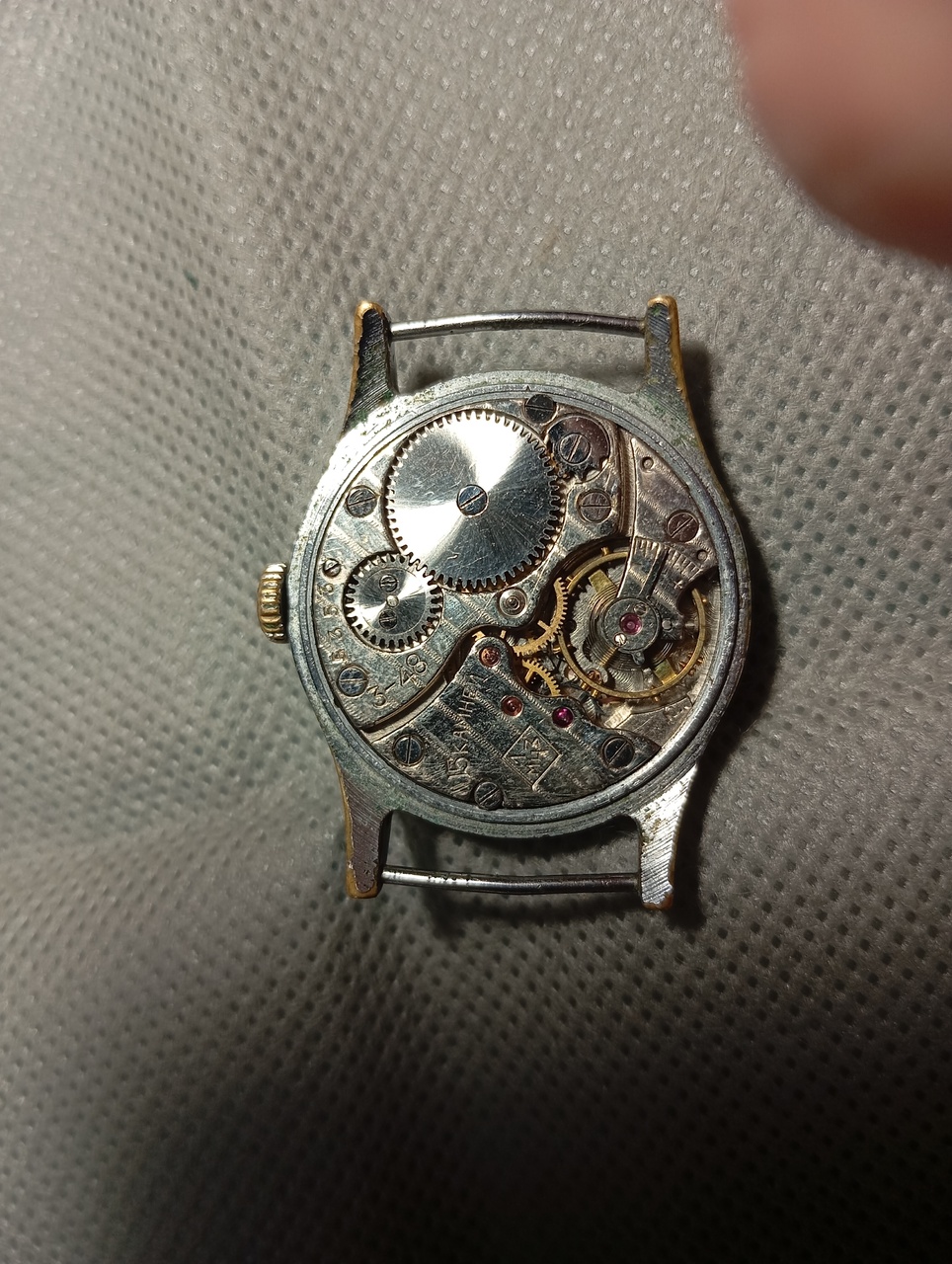

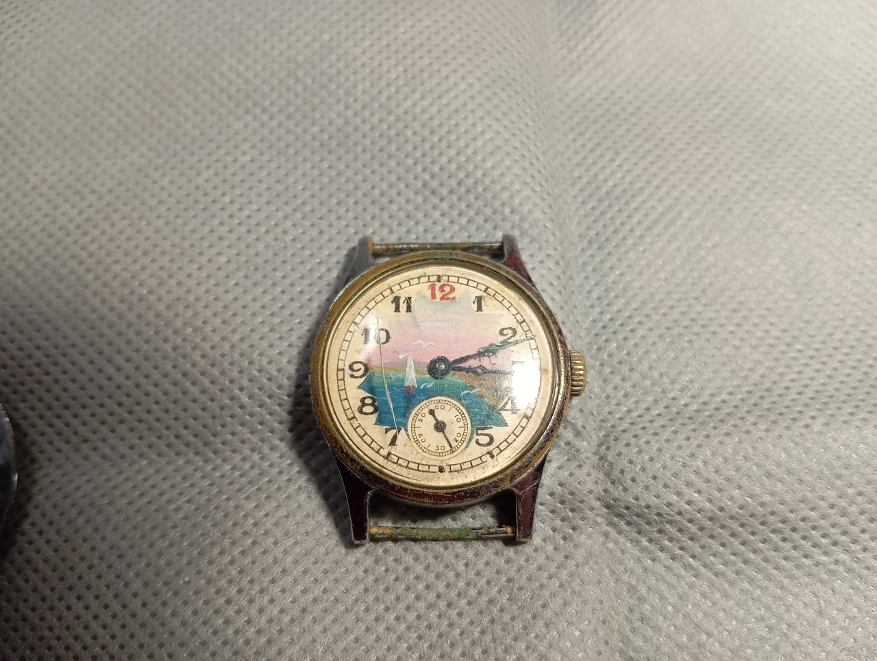

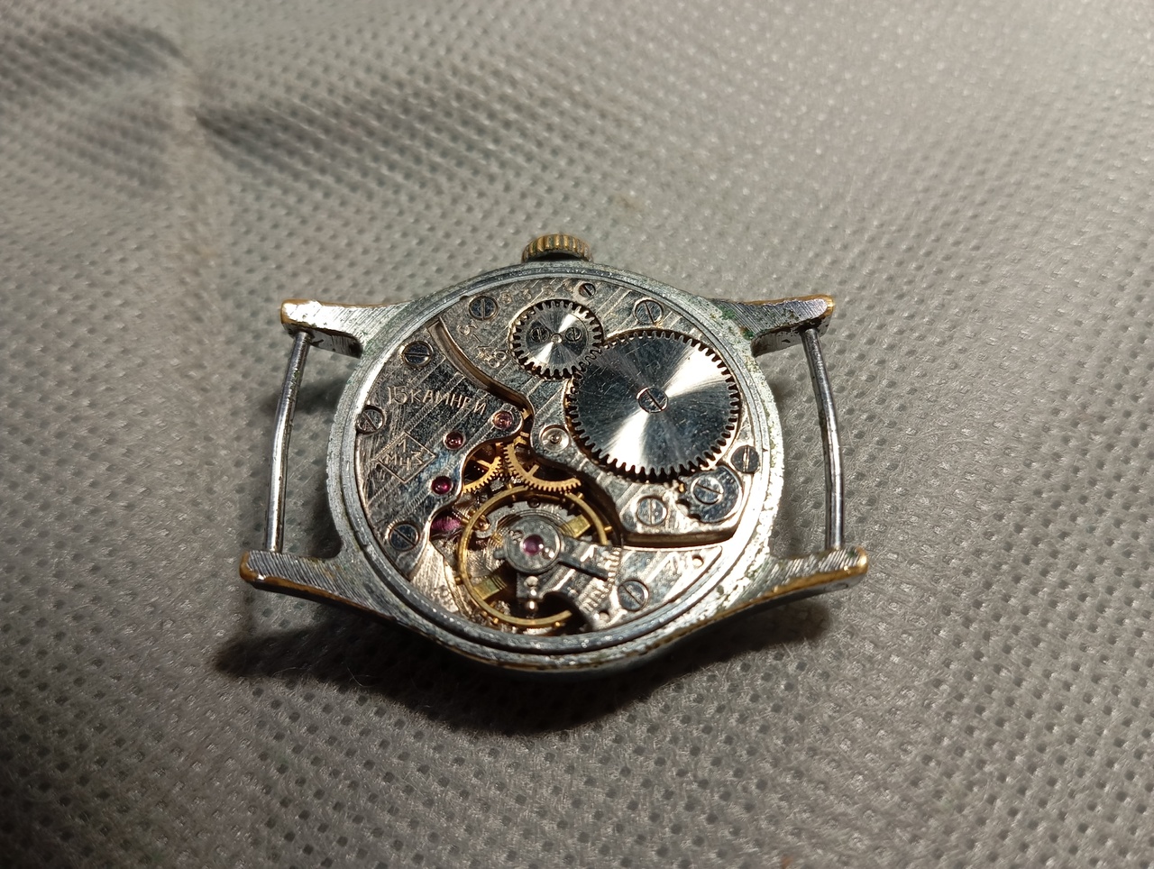

Недавно купил часы Победа.
Очень рад покупке, хвалюсь!!!
Стрелки минутная и часовая синеные, а секундная просто черная матовая, так должно быть?

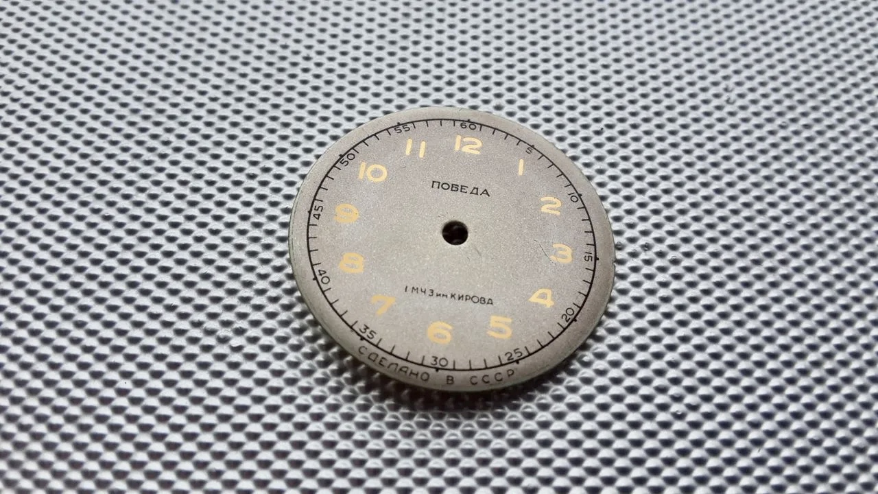

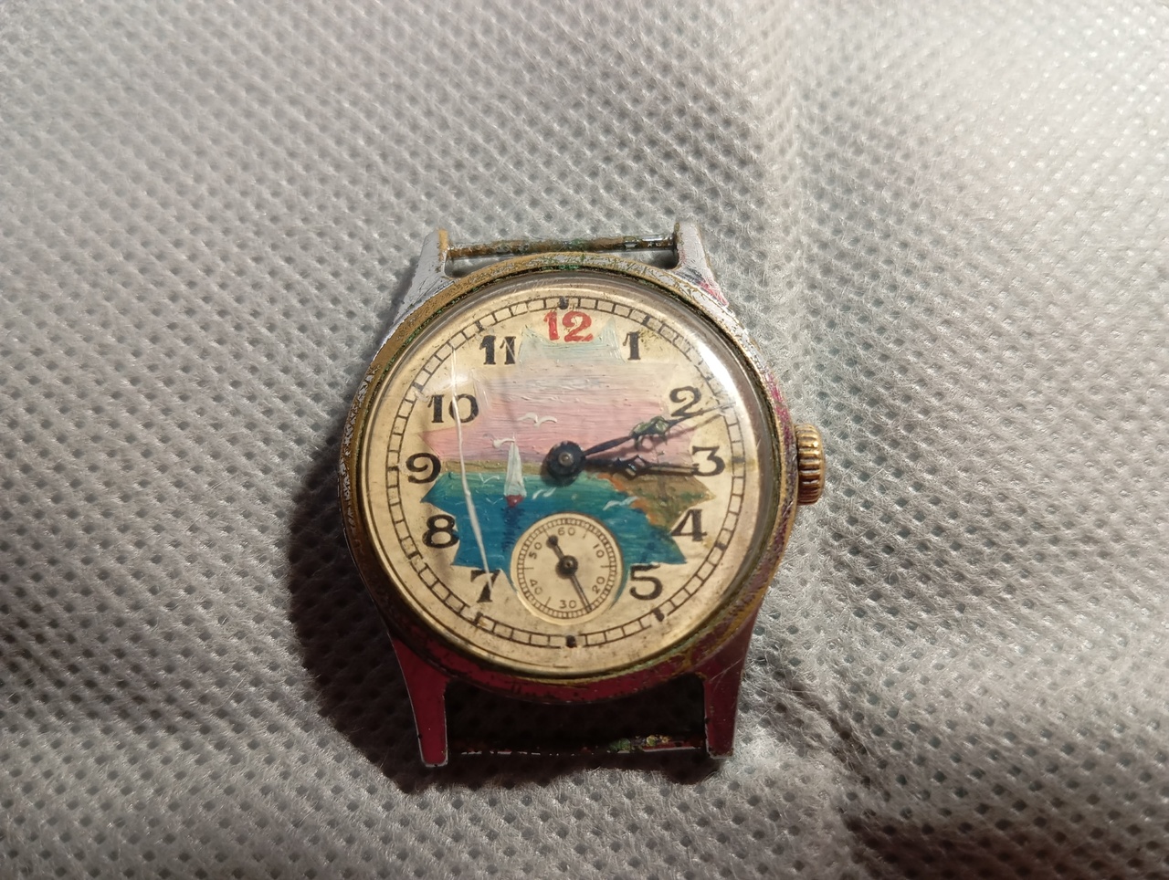

Вопрос по Победе ЦСС
Уважаемые форумчане, добрый день!
Сразу оговорюсь, что я новичок, поэтому могу путаться и ошибаться, однако есть интерес разобраться в вопросе, собственно за этим я здесь.
Тему честно и методично по немного изучал вечерами с октября прошлого года, ознакомился с каталогом 1960 года, посмотрел фотографии часов форумчан, однако из-за большого потока новой информации в голове четкой картины не складывается.
Прошу проконсультировать меня по данному циферблату (вложение 1).
Интересует:
1) Является ли данный циферблат ремонтным (как говорят в данной теме «артельным»)?
2) Если циферблат всё же заводской 1-МЧЗ, то какова его примерная датировка?
