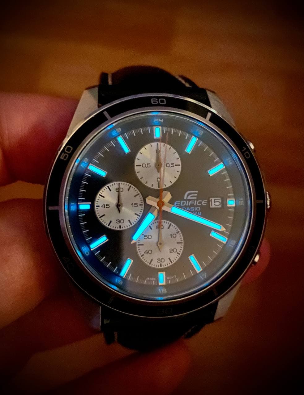

Хочу выразить благодарность Стасу ака Strong за отлично
проделанную работу! Обновил люм на Кольте)

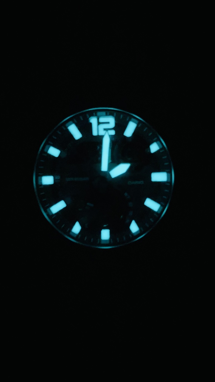

Пришло и мое время выразить благодарность Станиславу (Strong) за прекрасный перелюм часиков!
Стас, спасибо тебе большое! Работой очень доволен! Жду покраски следующих часов!
