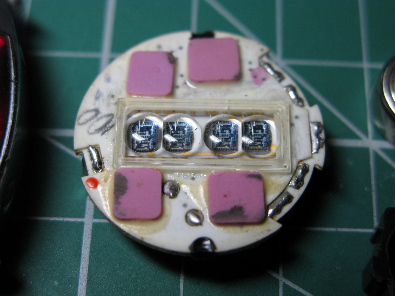

Пару дней назад раздобыл ещё один экземпляр Э1. Купил за символическую плату у одного практикующего часового мастера. И именно по этому я и не рассчитывал, что часы рабочие. И мои предположения подтвердились, когда я дома их открыл, а потом вставил в них ЭП. Первое, на что обратил внимание, это пайка на контактных площадках в батарейных отсеках. пайка топорная, с соплями и в принципе наверно совершенно не нужная. Отсюда вывод, что в часах ковырялся человек не знающий их слабые места и тонкости в обслуживании. Далее, может опрометчиво, без внутреннего осмотра, вставив батарейки попробовал нажимать на кнопки. Первая реакция нулевая, но всё таки после нескольких нажатий на каждую кнопку отдельно, появлялась индикация либо 2 либо 1 в разряде минут, 0 в разряде десятки минут и 1 в разряде часов. Индикация после появления не пропадала, убиралась опять же после нескольких нажатий. Но главное имхо то, что то же самое происходит не только от нажатия на кнопки, а от легкого постукивания по корпусу часов пальцем. Даже, когда часы просто положить на стол, от этого легкого сотрясения включается индикация. И вот последовательность всегда одна и та же. Первый щелчок по корпусу включается 2 в минутах, второй щелчок 0 в десятках минут, третий 1 в часах, четвёртый индикация исчезает. Четвёртый разряд десятки часов ни разу не включался и на нём индикации не было. Во внутренности пока не лез, только вытаскивал модуль для осмотра. Что скажите знатоки?
PS Чуть не забыл, плата - керамика. И ещё пытался разглядеть через отверстие в обойме, где должен быть подстроечный кондёр, сам кондёр. Но разглядеть его не смог. Возможно его там и нет. Наличие или отсутствие оного покажет последующая разборка, после ваших советов и рекомендаций разумеееться.

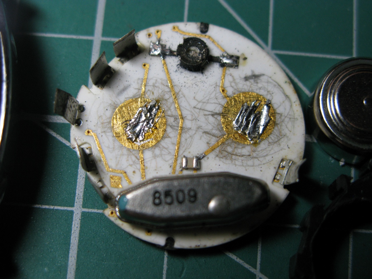

Ну вот..., разобрал. Вот почему я не видел подстроечного кондёра. Он в чём то чёрном, как в копоти. Ну и вокруг контактных площадок кто то пытался рисовать карандашом. Пипец, у этих линий есть пересечения, а графит проводник как известно. Ну как так можно, а?
Не карандашом, а металлическими предметами. Включение от сотрясения характерно именно для битого брускового кварца.

И оба кондера меняйте сразу. И вот кварц не выпаевайте как обычьно, у него концы со стороны индикатора завернуты в петлю. Срезайте его концелярким ножом через резинку между кварцем и платой, и выпаивайте остатки. Поменяв подстроичьник и кварц, попробуйте запустить, не спешите с выводами, может поглючить и пойти. Если нет, замените и смд кондер. И обезательно промойте плату от окислов как все отпаяите. Промыв напаивайте новые комплектующие.
Сильно не перегревайте плату.
Посмотрел на это место под разными углами и да, скорее всего вы правы. Но только в этом случае не понятно, какого лешего плюс и минус на плате рисовать металлическим предметом, а не маркером например.
Сообщение от Melnikov Evgenyi Посмотреть сообщение
А такой подстроечник и тем более новый можно где то купить?

С донора снемите
