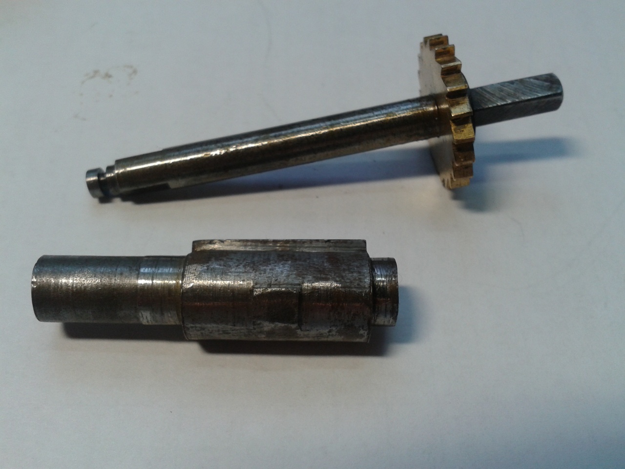

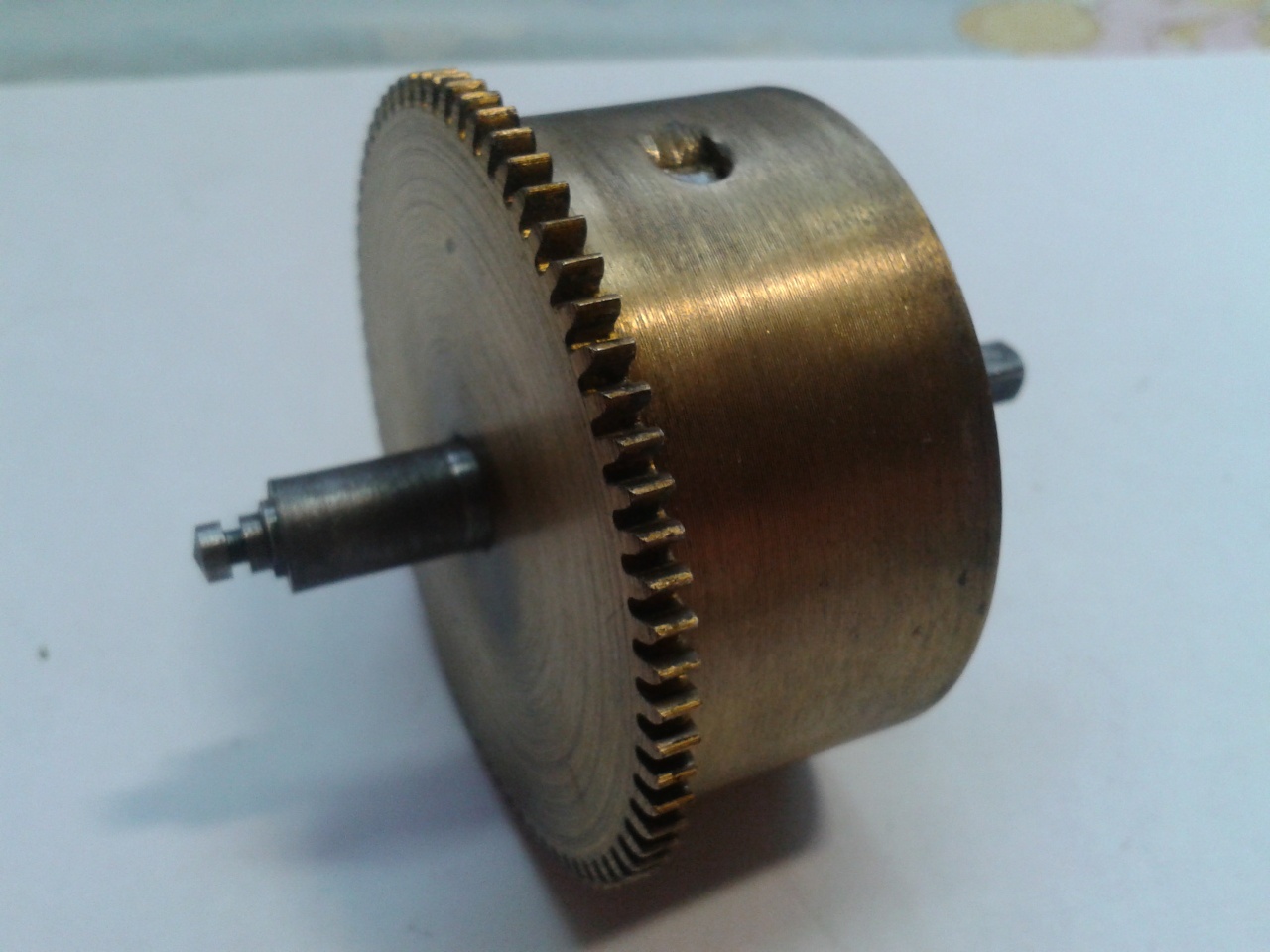

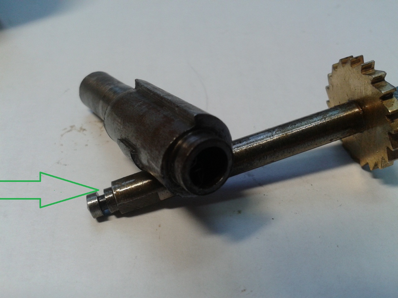

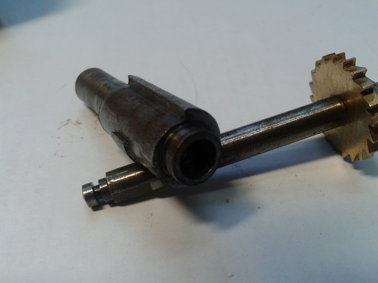

Добрый день уважаемые форумчане!
Восстанавливаю ОЧЗ 1956 г. Прокручивалась ось барабана боя, разобрал для чистки и смазки, а там вот такая ось с очень маленьким крючком. Она и должна быть такого вида или это попытка изготовления крючка для зацепа пружины. Зацепить пружину крайне сложно, но наверное возможно раз она стояла и наверное часы работали.
С уважением Игорь.

Зацеп маловат, но мне что-то подобное в ранних ОЧЗ уже попадалось. Я бы для надёжности подпилил надфилем, чтобы хоть какое подобие крючка создать. Ну и, конечно, надо подогнуть внутренний виток так, чтобы он плотно охватывал вал.

Здравствуйте Василий!
Я не стал дожидаться, сделал в общем как Вы и говорите - подпилил надфилем " тело " оси как бы пытаясь увеличить носик крючка ( по всей видимости я не первый ), подогнул пружину. Удалось собрать, установить и завести пружину.
Возможно такая форма и размер крючка ( уж очень он маленький ) и должна быть.
С уважением Игорь.

Сообщение от I gor Посмотреть сообщение
Именно такая и должна быть. Просто, в те суровые времена гораздо строже соблюдались допуски завивки пружин.

Сообщение от OddyRash Посмотреть сообщение
Здравствуйте OddyRash !
Первое впечатление от вида этой оси, что сломан крюк для зацепа пружины. Теперь буду знать.

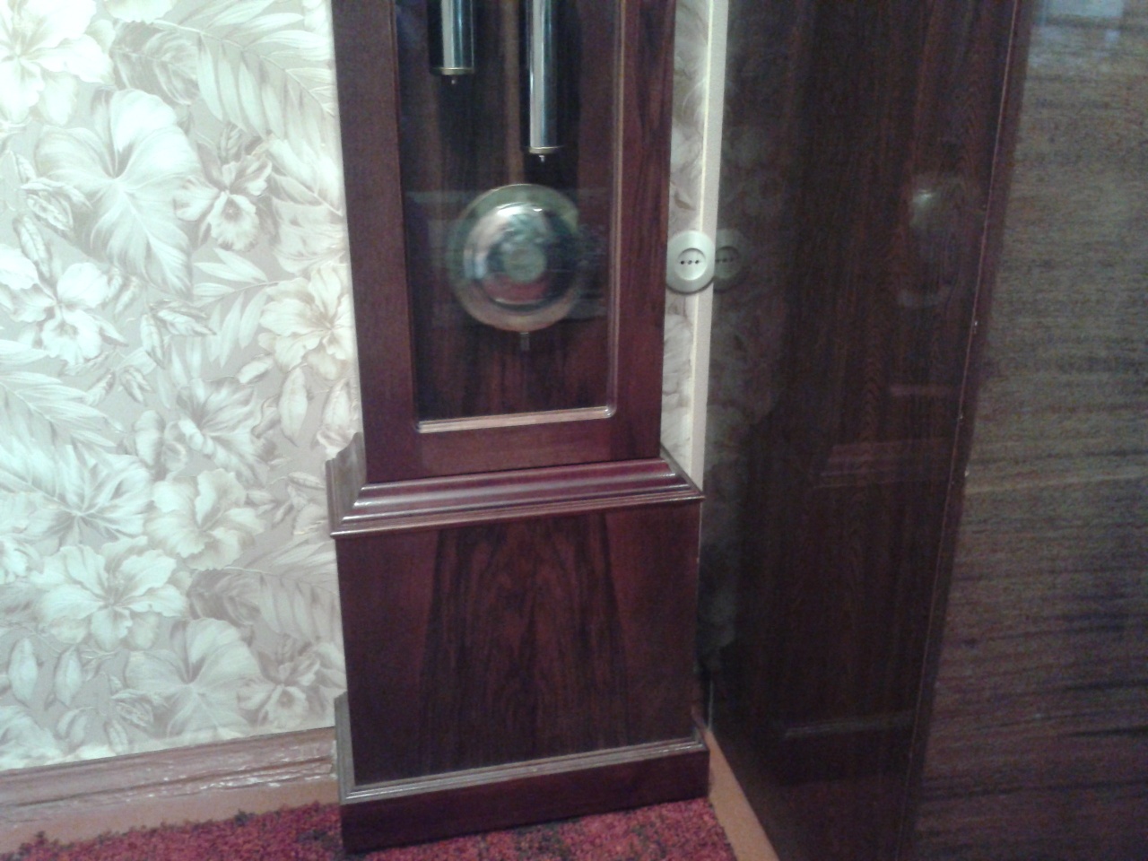

У меня к Вам вопрос, как специалисту использующего творческий подход в решении многих вопросов, не приходилось ли Вам дорабатывать трех струнный ( стержневой ) гонг (например от "Янтаря" ) в пяти струнный? Задача получить более красивое звучание и чуть ниже по частоте.
С уважением Игорь.
P.S. Кстати, мы с Вами как то обсуждали Вашу шутку об увеличении длины маятника у настенного "Янтаря", я ее немного продолжил и вот, что получилось http://radikal.ru/video/CEfuG9VXitL длина маятника 1150 мм.
Я помню про "колхоз ", но интересен сам процесс.

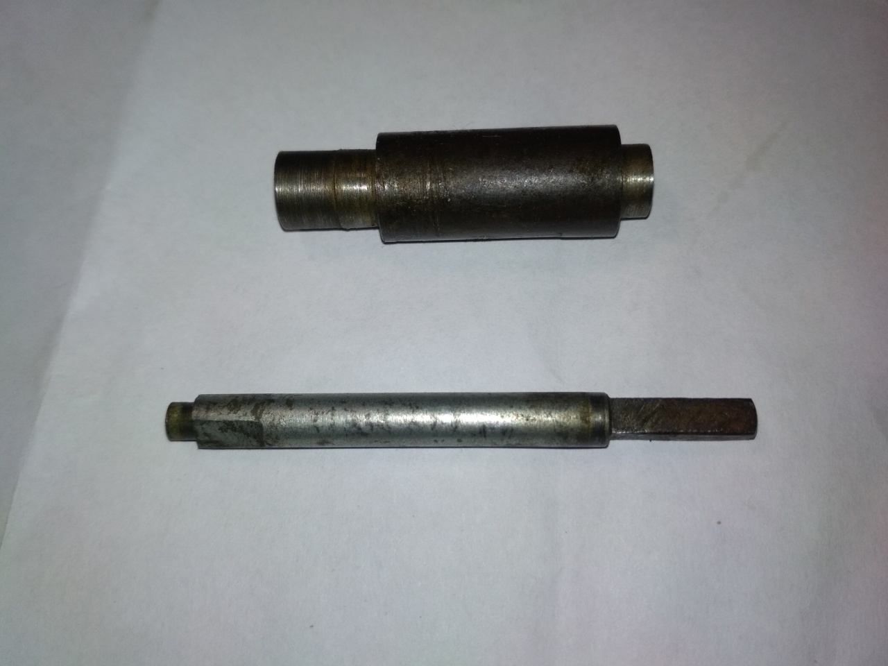

Как интересно! Сейчас перебираю 2 механизма конца 50 годов (58/59г.). На всех оси барабанов как на приложенном фото. Как у Игоря на фото ни разу не попадались. Сразу бросилась в глаза "лишняя" проточка на оси с левого края. И сразу вопрос, для чего она?
