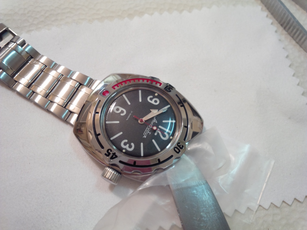

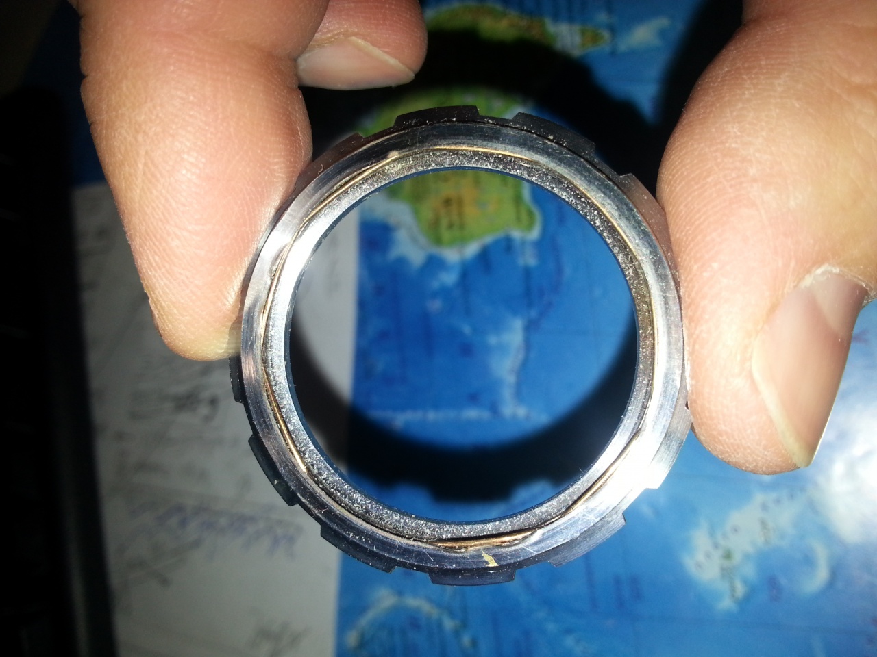

Продолжаем. теперь по безелю.
очень много прочитал про варианты снятия безеля.
один из них использовал: с помощью часового ножа.
но итог один: при снятии остаются заломы на нижней внутренней части безеля.
повезло купить инструмент (до этого момента даже и не думал покупать), со скидкой 70%
Там вроде всё просто: поставил, покрутил, щелчок и снимаешь. Корпус, чистый.
делюсь, фотки ниже. как не обидно, заломы остаются. может руки кривые?
теперь вопрос: получается, что безель, с этой точки зрения, "одноразовый"?
все снятые ранее латунные имеют заломы. Стальные, видимо, тоже ?
И так понимаю, если обратно ставить такой безель, будет:
А - люфтить или слетать
Б - не сядет в принципе
С - если полирнуть гравёром, всё путём, но может "прикипеть" со временем
Д - сядет, но будет царапать корпус
П.С. мне показался не очень удобным инструмент.
безель может поцарапаться с лицевой стороны, как произошло у меня.
может дело привычки, конечно.
мало пространства.

Я ножиком Викторинокс снимаю не единого залома главное нежно

Медиатором или карточкой магнитной снимаю.

Из личного опыта скажу, что заломы на безеле остаются если тянуть его с одной стороны, а если подцепить и приподнимая идти по окружности, то всё будет хорошо.

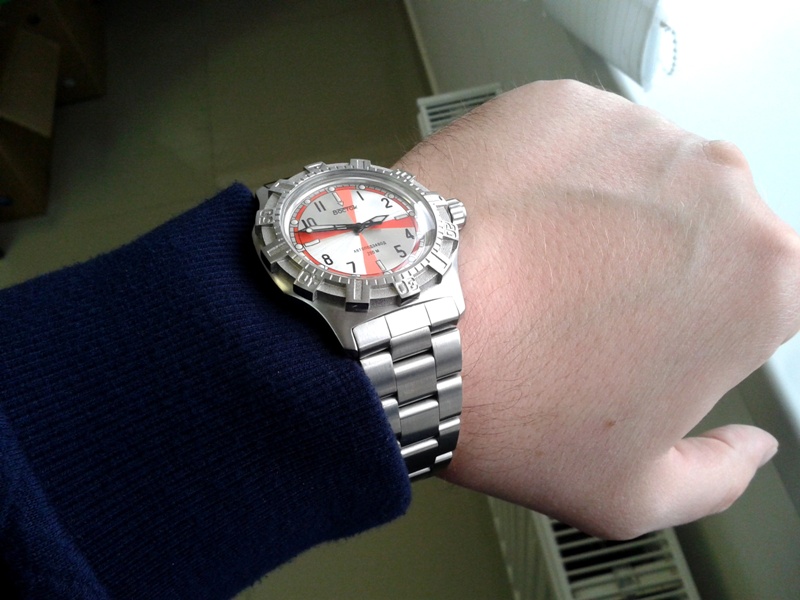

Давно хотел написать про браслет Мераном для 710 корпуса
пилить не надо, ножки подогнуть чудок, крайнее звено надо слегка раздавить - верхнюю пластину я "вдавливал" по месту пассатижами пока кромка не совпала с краем корпуса

Я свой (штатный) еле снял! Что такое медиатр представляю не по наслышке))) Сложно представить, как бы он мне помог)). И ладно я "снял" свой еле-еле, потом, мягко говоря, еле надел новый. При надевании пришлось попользоваться разными подручными инструментами. И попользовался так, что осталась вмятина
А вообще тема дельная поднята, ведь зачастую, приобретаешь отличный недешевый безель и его... ну в общем гнут рукикрюки
(Я кстати свой снимал столовым ножом через довольно толстую (может, парниковую) клеёнку. На снятом ничего не осталось из повреждений).

Вы, однако, выбрали самый сложный для снятия безель для экспериментов Только однажды видел его фотографию, на которой не было последствий снятия

Серьезно. Некоторые даже ногтями снимают
