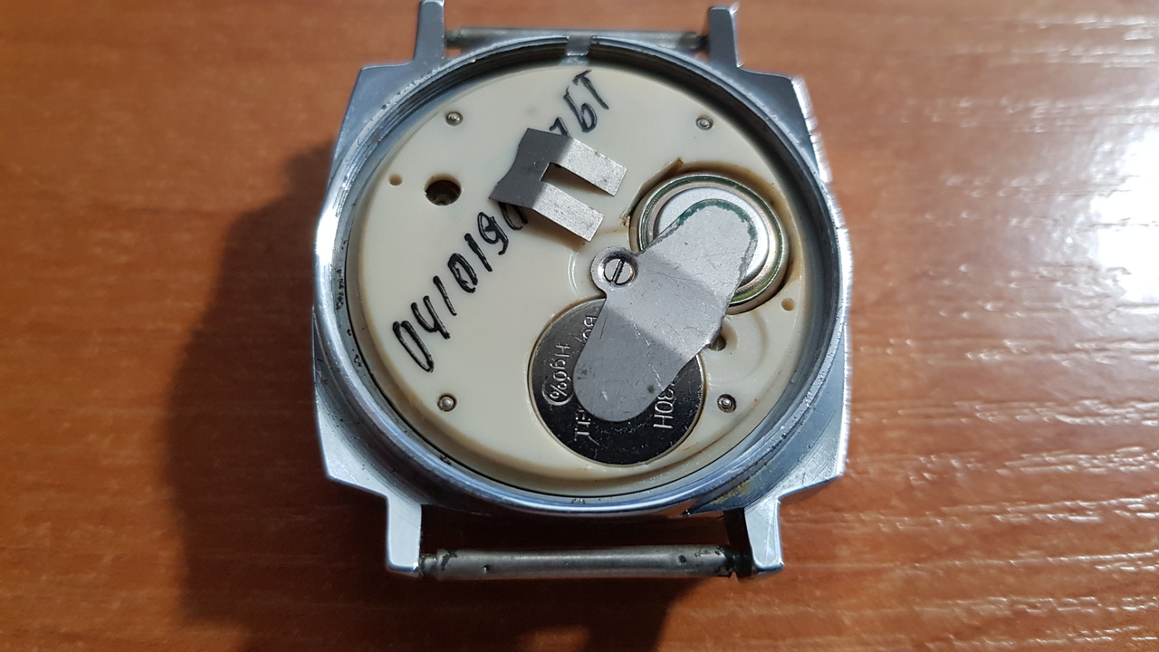

Электроники 5
Привет.
У меня есть несколько часов Электроника 5.
К сожалению, они не работают, один работал некоторое время назад, но сейчас тоже перестал.
Разобрал дисплей, почистил дорожки и резиновые контакты, но они не запускаются.
Протёр графитом резиновые контакты, всё равно не заводится.
Посоветуйте, где искать проблемы.
Спасибо.

Левый модуль где-то мне встречался, судя по номеру. Разберите модули и сделайте фото электронных блоков с обеих сторон.

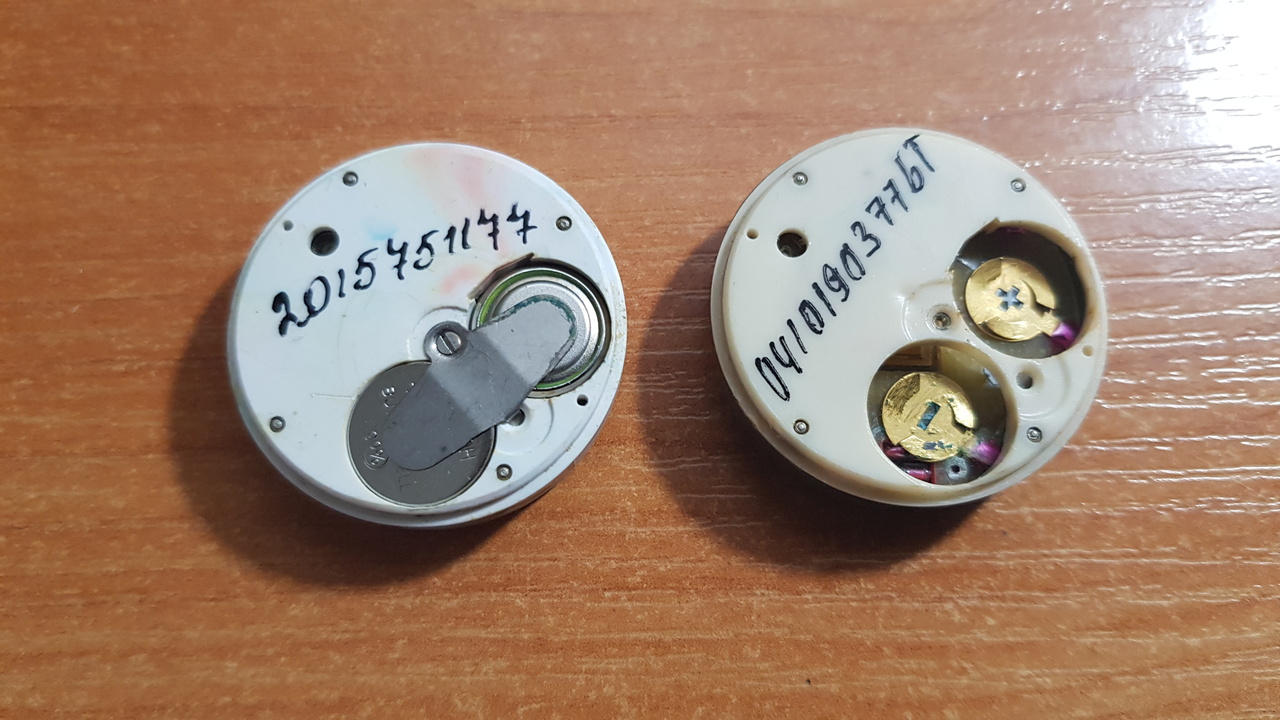

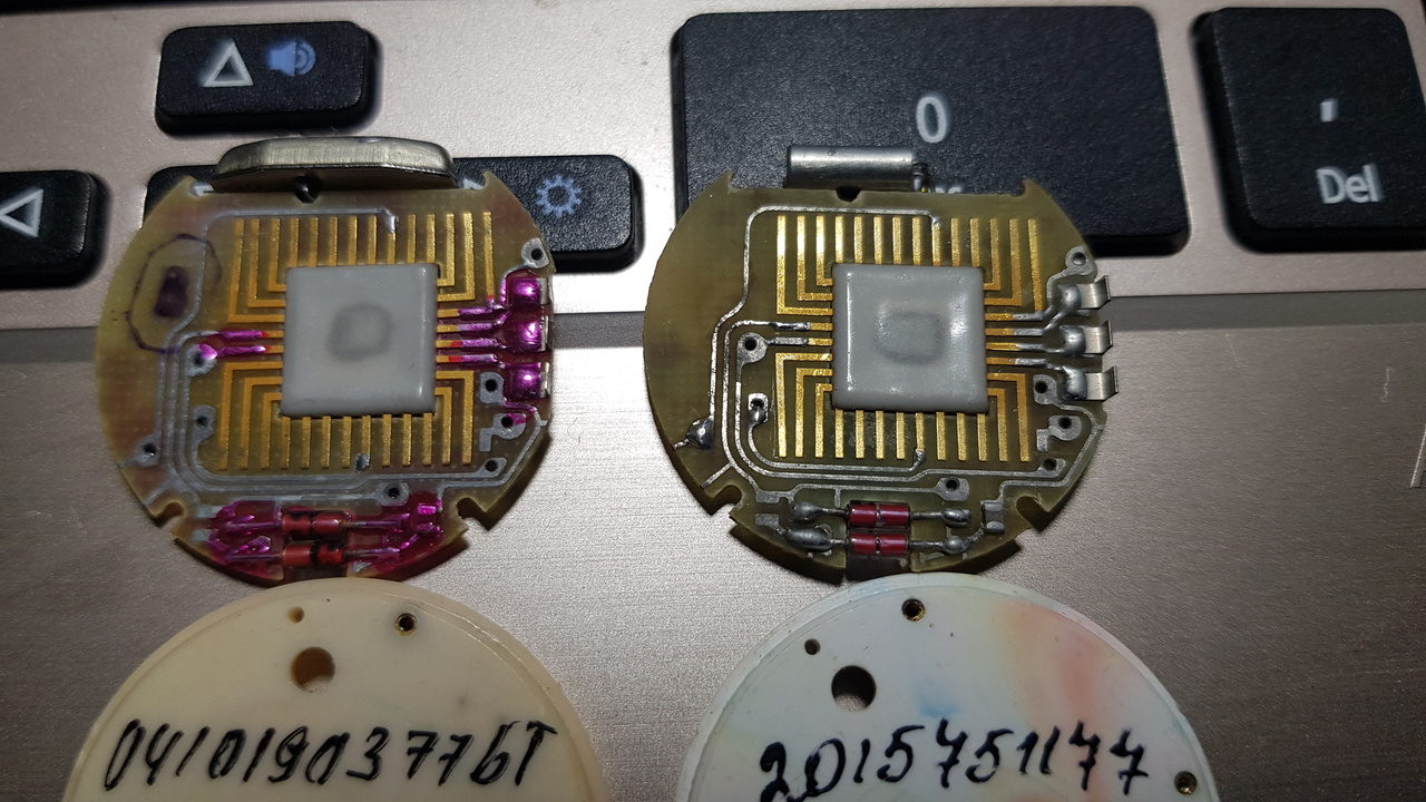

Спасибо за ответ.Вряд ли вы знаете механизм.Он находится в Болгарии.Вот фотографии печатной платы.
Спасибо, что перенесли мою тему в соответствующий раздел, я не знал, что это механизм 3049.

Попробуйте крутануть подстроечник. Достаточно нередко часы стартуют. В часах 11.77 г еще диоды вызывают подозрение, но это скажется на расходе бетареек.

Частая проблема на 3049 - разрушение дорожек вблизи диодов из-за вытекшего электролита. Особое внимание на переходные отверстия.

Здравствуйте.Утром прозвонил много треков на плате.Вроде обрывов нет.Но они не запускались.Сейчас после обеда,когда вставил батарейки,запустился один.Не знаю почему. Что заметил - когда нажимаю нижнюю кнопку, минуты двигаются, а когда отпускаю кнопку, они не перестают двигаться. Средняя кнопка - это часы и там нормально. Для чего верхняя кнопка? Календарь имеет?
Внутри часов была табличка, она как-то связана с часами?О пластине понял.)
Спасибо за терпение, я не часовщик, а скрипач на пенсии, часы мое хобби, в моей коллекции более 1000 часов.
Или сама кнопка заедает, или контакт кнопки подтекает на корпус из-за коррозии. Реже - проблема с микросхемой.

Он и вне корпуса так делает.Я немного подрезал батарею.И снова включаю.Потом минуты перестают увеличиваться.Так что дело не в кнопках на корпус.

Тщательно чистить плату, перед этим спаяв с неё все компоненты. Не поможет - пересаживать все компоненты на другой текстолит.
