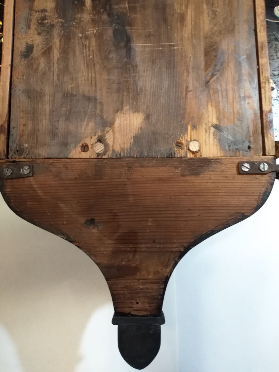

Сообщение от I gor Посмотреть сообщение
Добрый день!

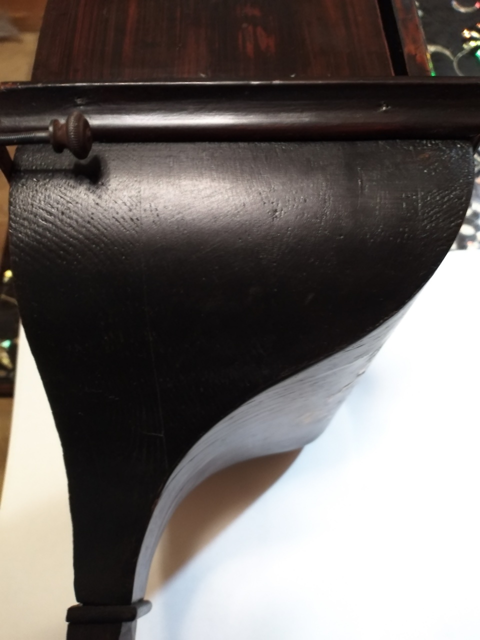

Можно фото бороды, вид сзади? Интересно, как она делается из целого бруска или наборная?
Вот обещанные фотки. Я увидел склейку из четырёх досок, причём доски разной толщины.

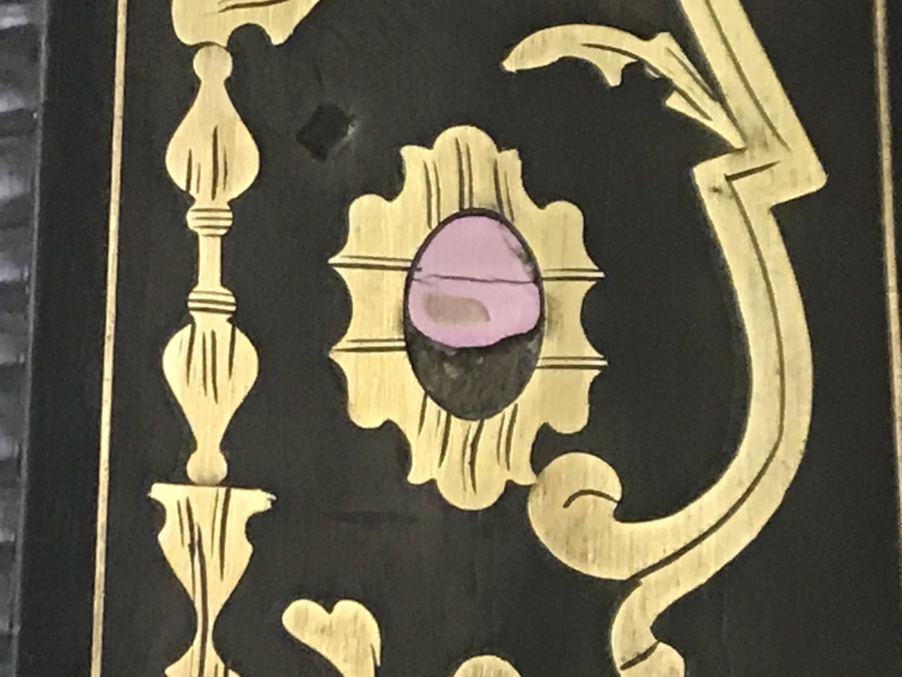

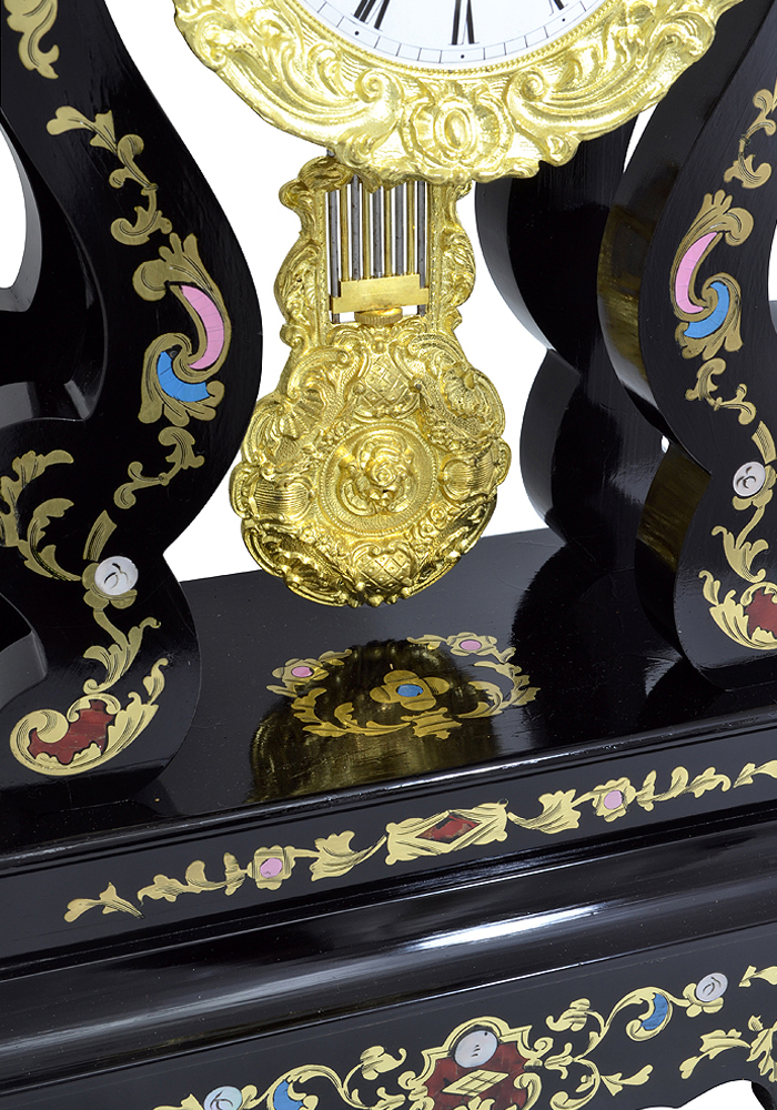

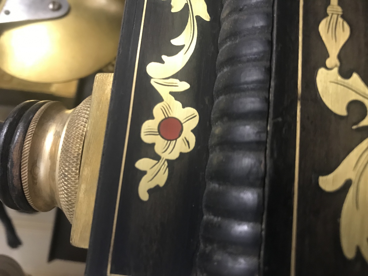

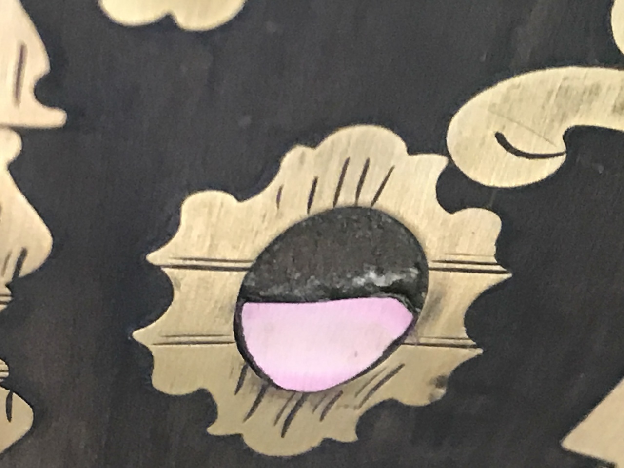

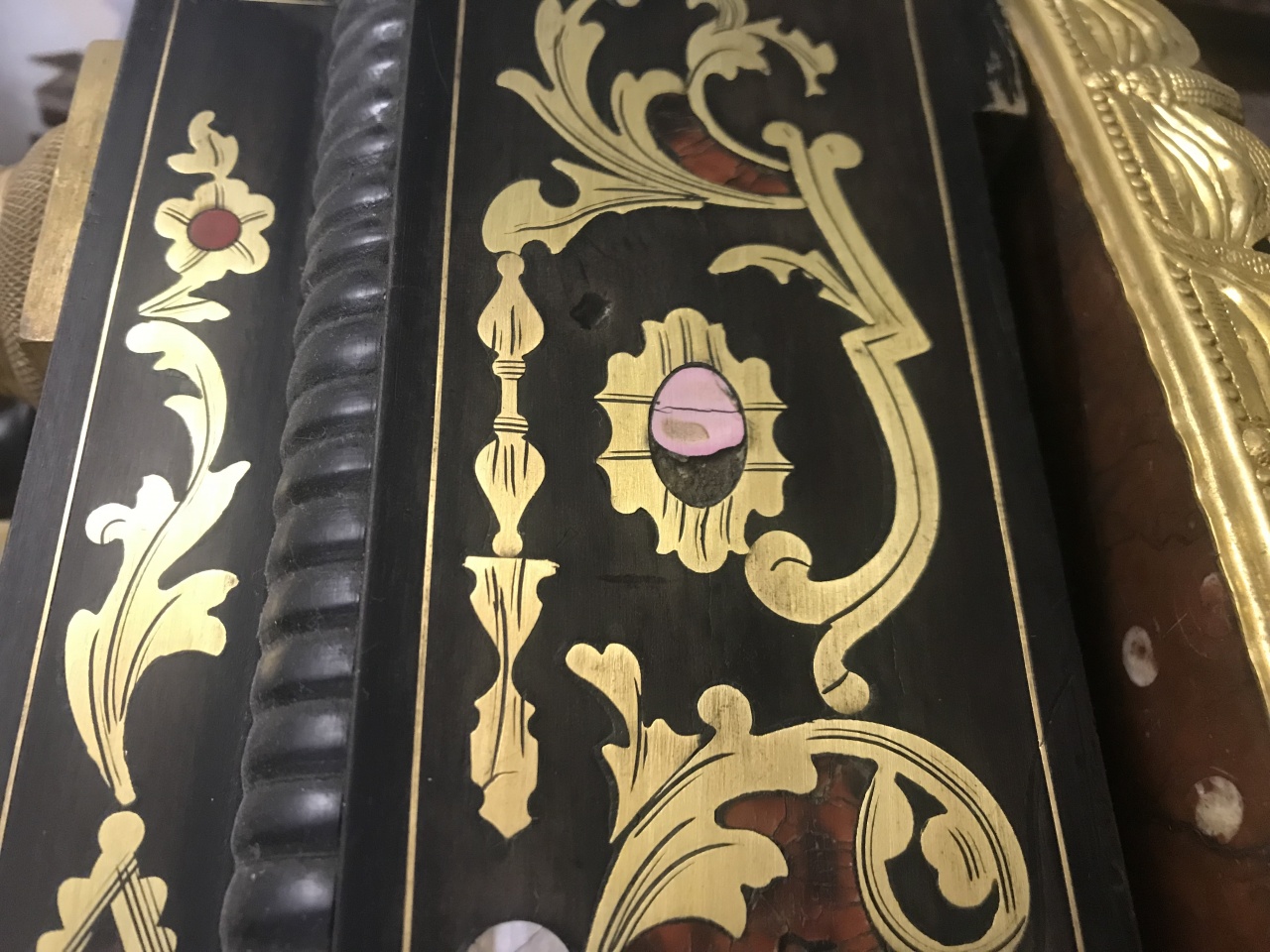

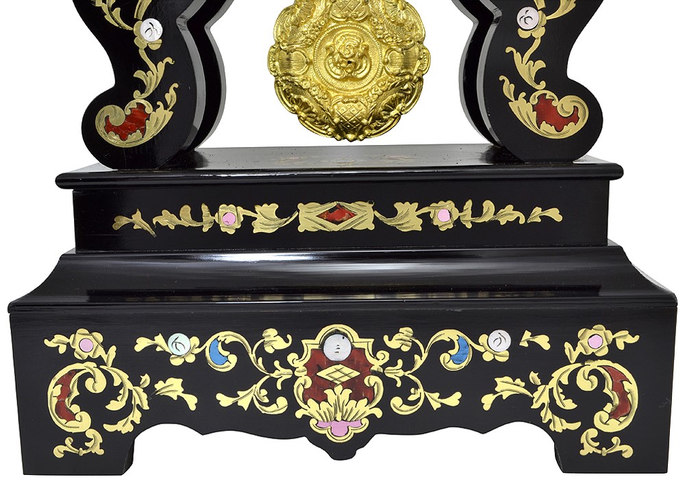

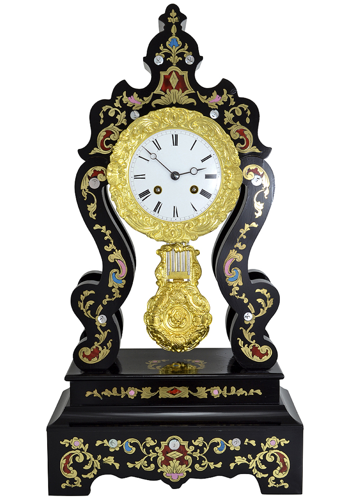

Возвращаясь к вопросу о цветных вставках инкрустации, вот французские часы периода 1860-х годов, где, как я понимаю, применялась аналогичная техника. При детальном фотографировании видно, что, как совершенно справедливо Саша заметил, вставки представляют из себя вовсе не эмали, а пиленные фрагменты какого-то твердого материала. Камень? Реально ли напилить камень пластинками толщиной 1 мм?
С уважением,
Олег

Олег, это не камень. Камень никогда не деформируется и обычной нождачкой его особо быстро не прошлифуешь, а масса на часах обрабатывается довольно легко.

Согласен, я тоже встречал фрагменты этого материала, которые деформировались со временем, "сворачивались". Значит, все-таки, это краситель со связующим, но пиленный на пластинки в уже твердом состоянии.

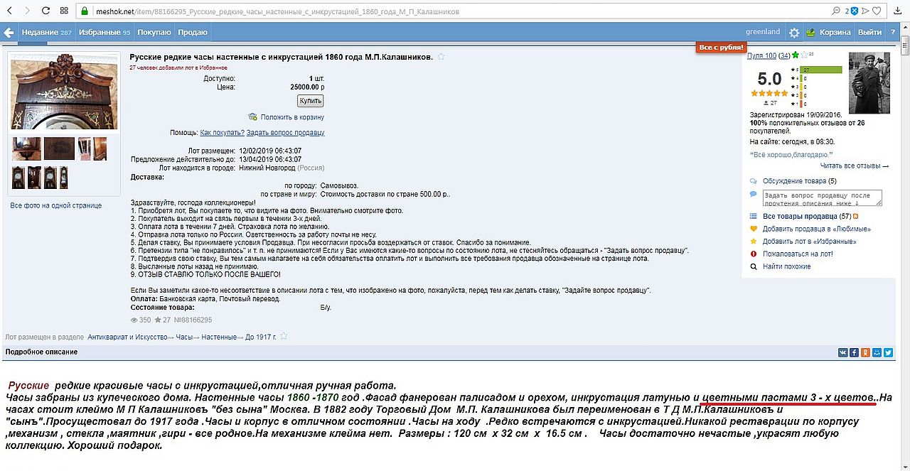

Своего рода композит того времени применялся. Что то типа оконной замазки, только цветное.

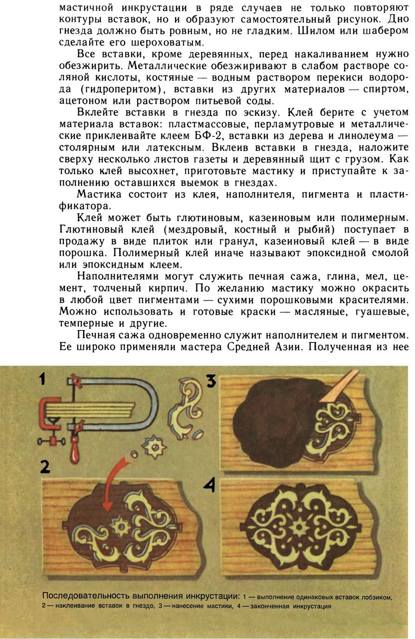

В тему ли? Не раз уже попадалось в различной литературе:
http://www.rezbawood.ru/mozaika/inkrustaciya.html
И еще выдержка из книги про мастичную инкрустацию.
Правда там ей заполняют, но вдруг что-то полезное почерпнете.
P.S.
Если в личку скините свой адрес почтовый, перешлю подборку книг по инкрустации.

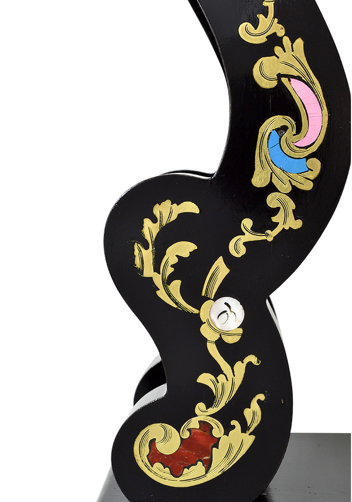

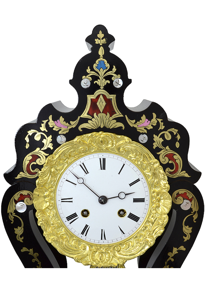

Вот перламутровые вставки, натуральные. Кстати, ни когда не видел что бы они деформировались.

Владимир, спасибо огромное за материалы, теперь все, кажется, становится на свои места. По всей видимости, для создания мастик использовался костный клей в качестве связующего, наполнителем являлся мел, при добавлении красной краски получалась розовая масса, а при добавлении синей - голубая и тп. Чтобы избежать последствий усадки материала на корпусе, мастику в некоторых случаях могли сначала сушить в массе отдельно, а затем пилить пластинками и использовать как материал для инкрустации.
