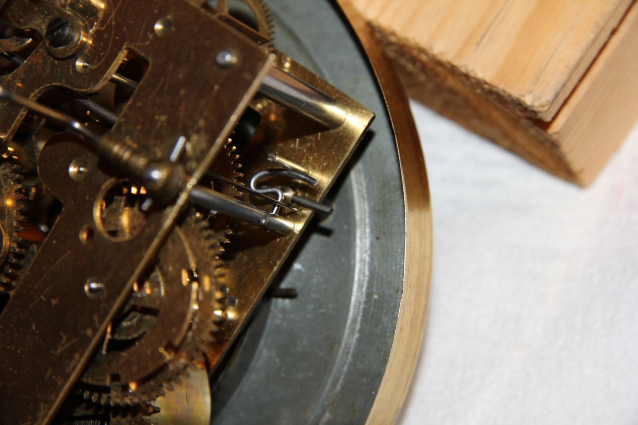

Спасибо Сергею Дмитриевичу, Олегу и Дмитрию за консультацию по стопору молоточка часов Юнганс!
Я конечно не часовой мастер, но вот что у меня сегодня получилось.
Бой работает безупречно!
С уважением, Алексей.

Сообщение от A leksey Посмотреть сообщение
Вот и хорошо.
Правда крючок установлен задом на перёд, но это не страшно, главное что работают.
С уважением.
С.Д.

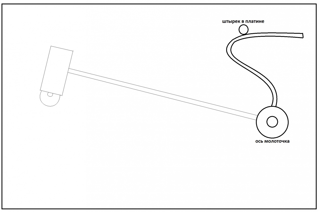

Здравствуйте, Сергей Дмитриевич!
Крючок делал по рисункам, которые выложил Dima343.

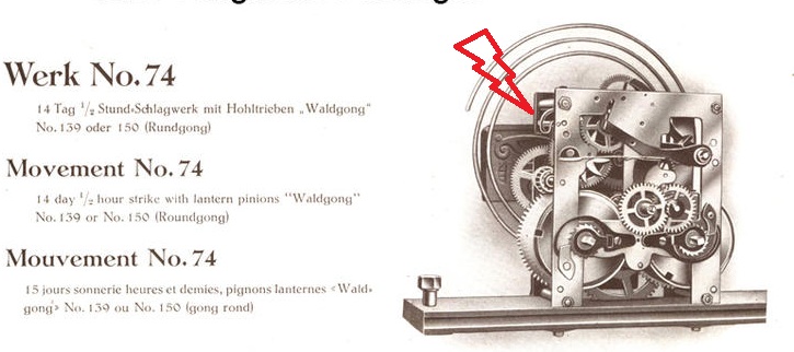

Возможно кто-то из нас ошибся.
С уважением.
С.Д.

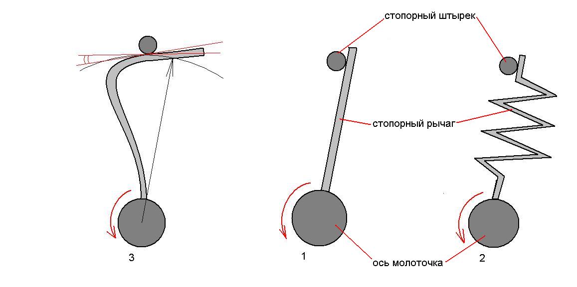

неважно, в какую сторону развернут загиб крючка, главное чтобы угол в точке касания был правильный
но такие крючки, как я нарисовал, чаще встречаются
место касания крючка со штырьком нужно смазать небольшим количеством масла

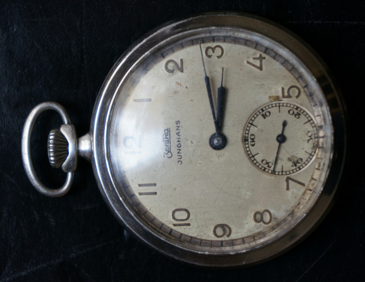

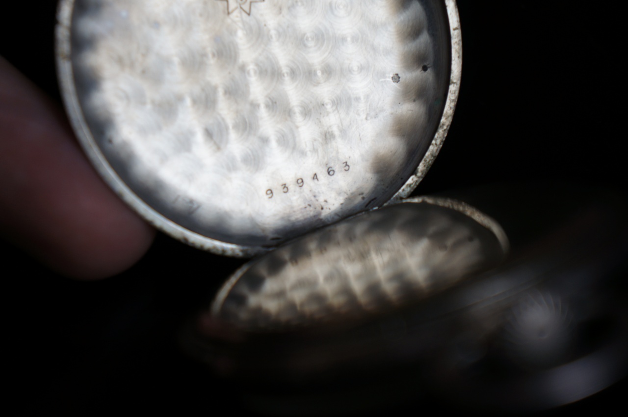

Карманные Юнганс
Уважаемые форумчане, помогите определить дату выпуска этих часов
