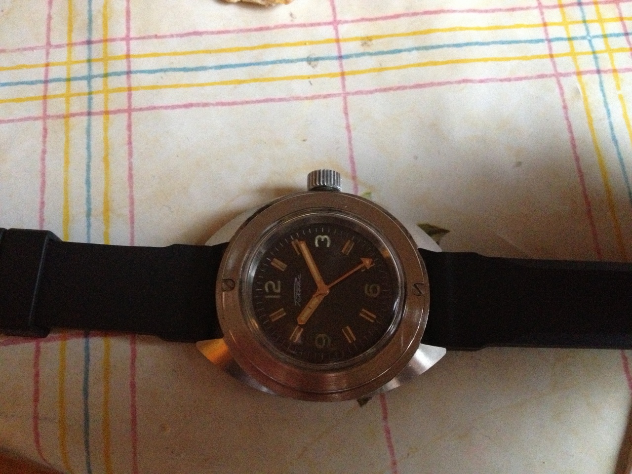

У меня большая амфибия с тремя винтами и ровной гладкой крышкой. Ещё корпус у неё более заострённый и сверху матовый а с боков полированный. Судя по всему одна из первых. Думаю от винтов потом отказались. Вечером с помощью фото объясню в чём недостаток корпуса большой амфибии. Сам с ним столкнулся непосредственно.

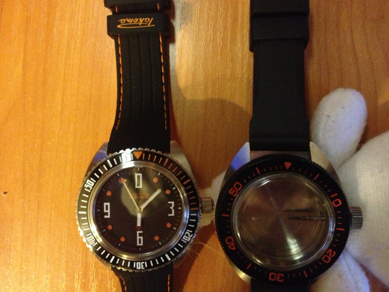

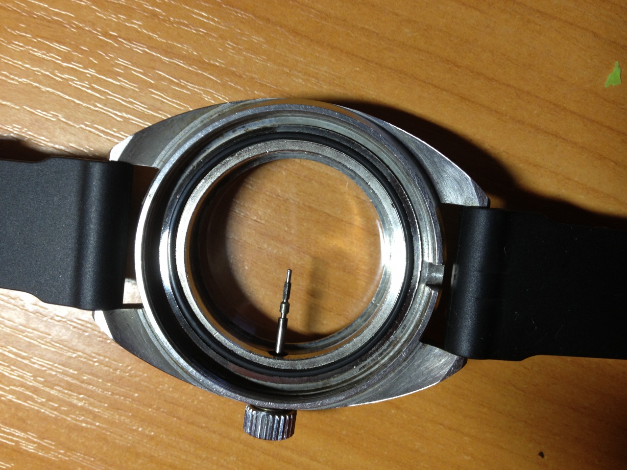

Оказалось что у моей два винта у ободка! А недостаток у корпуса такой: со стороны задней крышки между прокладкой и наружным краем есть промежуток и достаточно большой. Солёная вода может остаться и натворить бед. Конечно герметичность как таковая не нарушается , за прокладку вода не затечёт и в механизм не попадёт. Но внутри корпуса(в бесполезной части) коррозия может начаться. Мне вот пришлось небольшой кусочек зачищать. И вообще корпус ,если смотреть в лупу имеет склонность к микро песчинкам коррозии. Нет, он конечно ни в коем разе не ржавеет, но видимо в нержавейке "лишние" вкрапления.
Современная Амфибия вобрала в себя черты большой(корпус) и маленькой(цифер).В большую цифер от маленькой не вставлял а просто накрыл часы корпусом.
