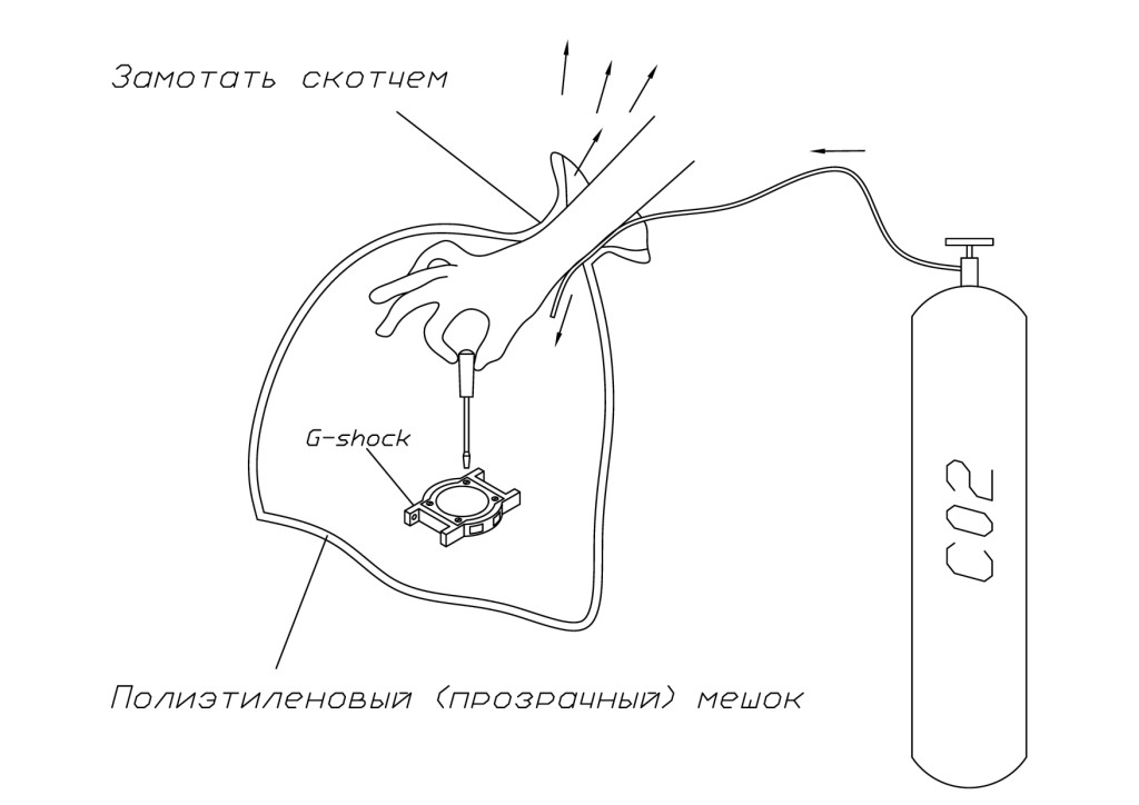

Товарищи, у меня возникла идея как собрать часы в абсолютно сухой среде. Попробую сегодня или завтра зарисовать принцип и схему и поделюсь.
Может даже попробую запатентовать способ))))

Сборку часов предлагаю производить в среде углекислого газа (СО2). Он применяется при автоматической или полуавтоматической сварке металла, при газировании питьевой минеральной воде, хранится в металических балонах. Причем он там абсолютно сухой. Достать его очень легко.
Также необходим полиэтиленовый прозрачный пакет (мешок). В него ставим часы, заднюю крышку, 4 болта и отвертку. Руку до запястья погружаем в пакет, собираем край пакета вокруг запястья, просунув между пакетом и запястьем и пакетом шланг от балона с СО2. Заматываем запястье скотчем, но не очень плотно.
Откручиваем вентиль балона. В пакет начинает поступать сухой углекислый газ, вытесняя при этом влажный воздух из пакета, через неплотно замотанное запястье. Пакет немного надуется. Думаю минут пять достаточно чтобы сухой углекислый газ проник во все внутренние части часов.
Далее этой самой рукой (одной) собираем часы внутри пакета.
В идеале вообще вместо углекислого газа лучше использовать азот, но он дороже.
Также очень важно чтобы рука была в медицинской перчатку - связано с потоотделением.
Кто скажет, что вышеописанное невыполнимо, пусть первый бросит в меня камень!
Схему-рисунок процесса прилагаю.Нажмите на изображение для увеличения

возможно, что газ или абсолютная сухость, могут негативно влиять на электроннику часов.
