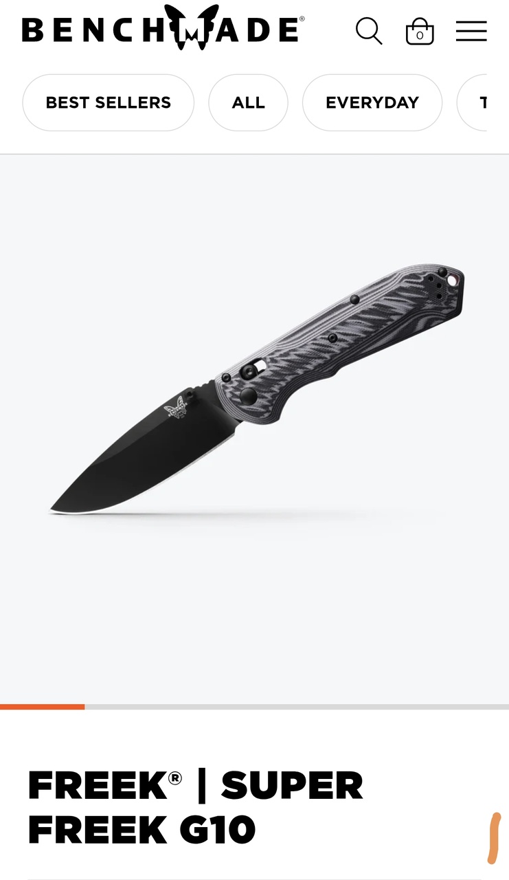

Уважаемые форумчане, хочу два ножа от бенчей супер фрик в м4 и автомат Медиатор, стоит ли брать? Вопрос связан с тем, что пощупать и потрогать возможности нету, ранее бенчей вообще живьём не видел. Заранее благодарю!

Вот

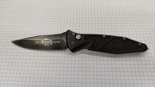

Наконец починил свой любимый нож Microtech Mini Socom Elite 2007 года.
Неисправность была в узле фиксации - кнопке. Нож автомат, выработка на кнопке сделала механизм выброса клинка очень чувствительным, и он часто открывался в кармане. Когда клинок пропорол мне карман джинсов, я положил нож на полку, и стал искать мастера.
Несколько раз совался в мастерские, писал на всякие профи с авито, никого не нашел - нет запчастей, нет токарей, нет ничего. И это при том, что на ножик действует пожизненная гарантия, правда, в Америчке...
В общем, решил сам взглянуть, что к чему.
Отвертки нужны особенные, но слава Богу, у меня они есть. Разобрав нож я понял, что кнопка симметричная - болванка с радиальными проточками. Достаточно развернуть её на месте, чтобы вывести участок с выработкой из контакта с клинком, и всё должно заработать.
Развернул, собрал и вуаля - ножик работает как новый, спуск достаточно тугой, ход у кнопки большой - самостоятельно уже не откроется.
Спрашивается, какого черта спецы не брались?
Причем, я не стал бы мелочиться, нож не из дешевых, ан нет, развернуть кнопку это так сложно, что до этого способен додуматься только такой великий слесарь, как я.
И чудно, теперь моя самооценка на прядок выше, могу лудить, паять, ножи починять.

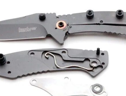

По поводу ремонта, в ТЕМЕ излагал и даже подробные отчеты выкладывал (починка фронталки своими руками) Со временем проблема ремсервиса в нашей необъятной так и не решилась - барыжат, рекомендуют все, ремонтируют энтузиасты которых днем с огнем не найти!

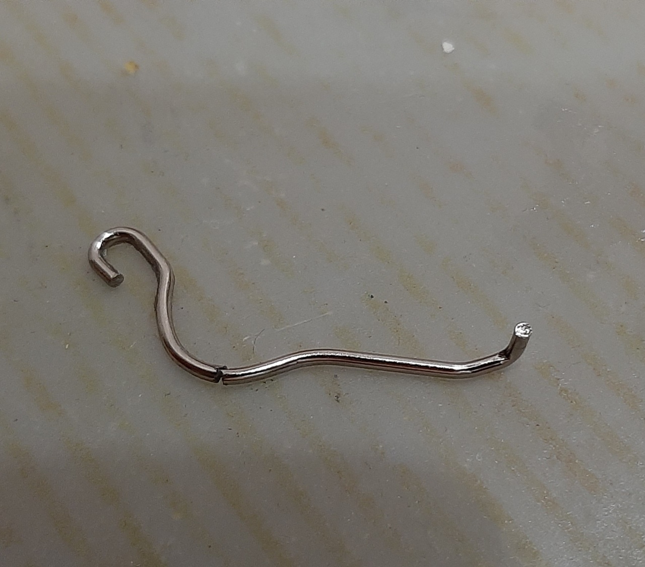

На Керше пружина лопнула, лежит без дела, предстоит самому восстанпвливать! Запчастей нет, мастера в отпуске)) остается либо донор БУ или копеечную копию подбирать....
