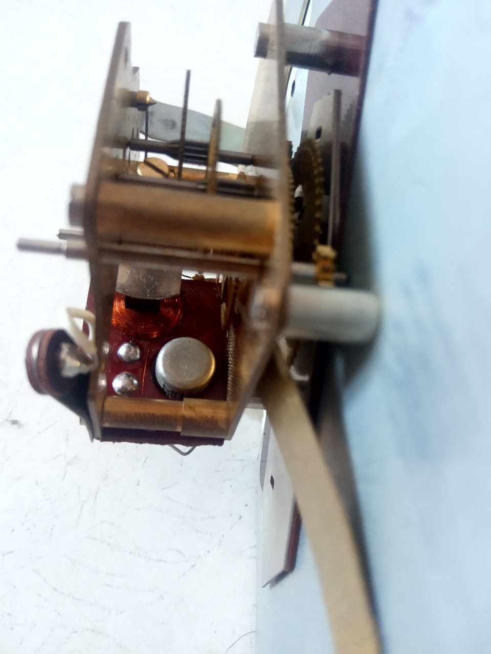

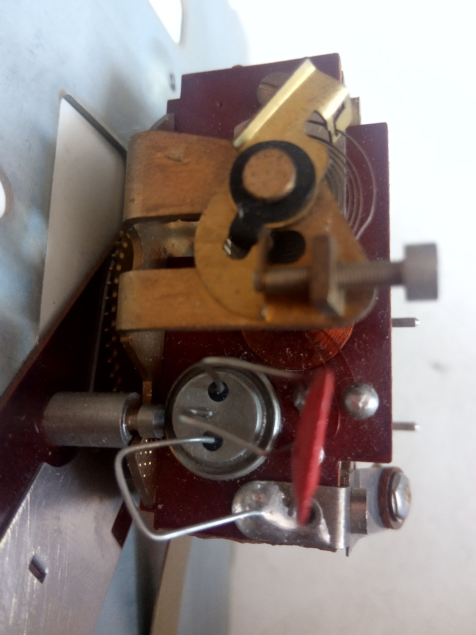

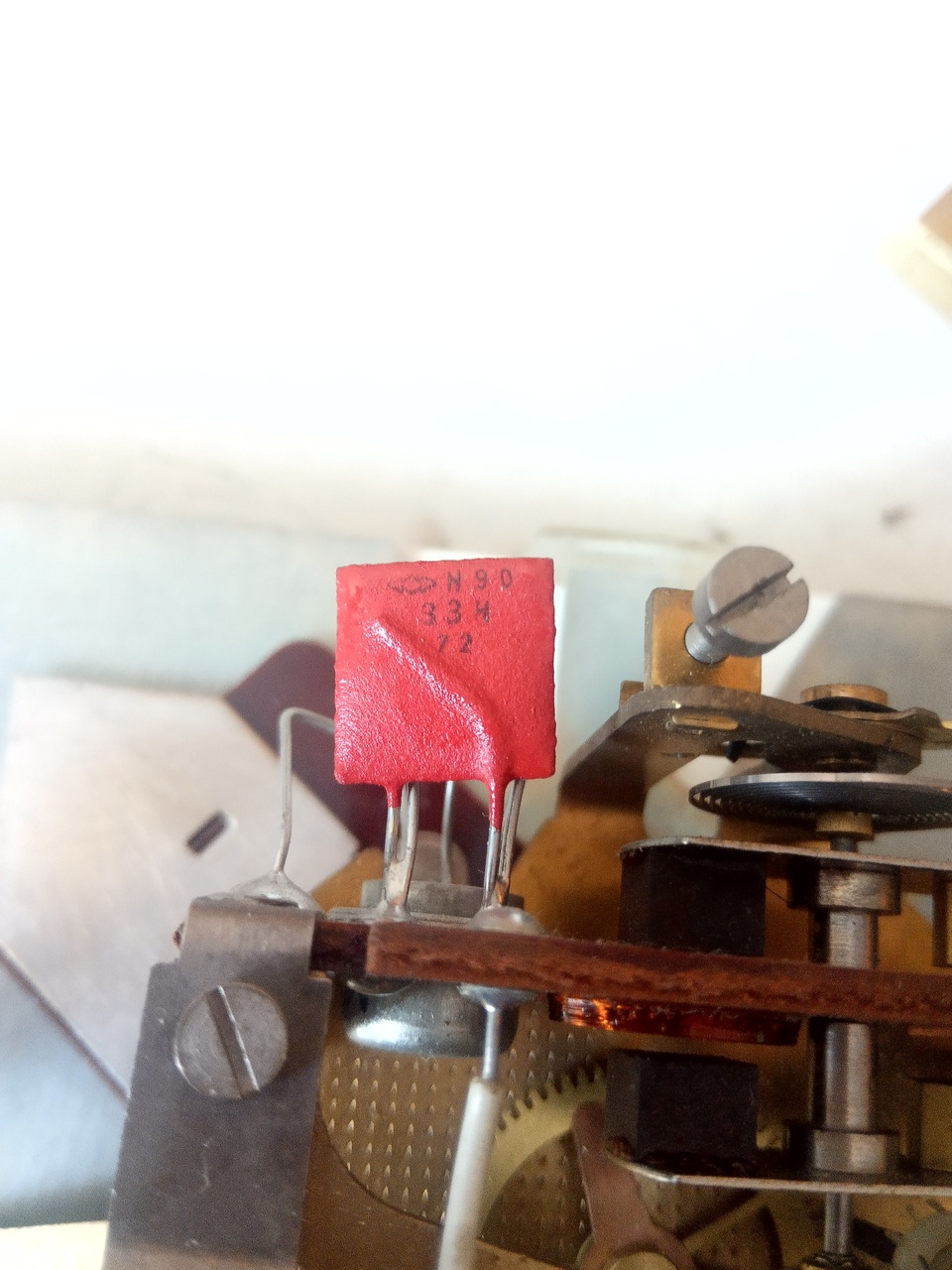

Произвёл я вскрытие, часы 72 года, схема вроде живая и ранняя, есть 78 с уже поздней схемой, крайние мои 08.86.

Как на этой схеме предполагалось делать пуск? Пробовал ставить такой блок на исправный механизм - для пуска нужно толкнуть баланс минимум на 120*.
Никак, пуска здесь нету. Он появится в следующей схеме. В паспорте к таким указывалось, что их нужно повернуть чтоб запустить.

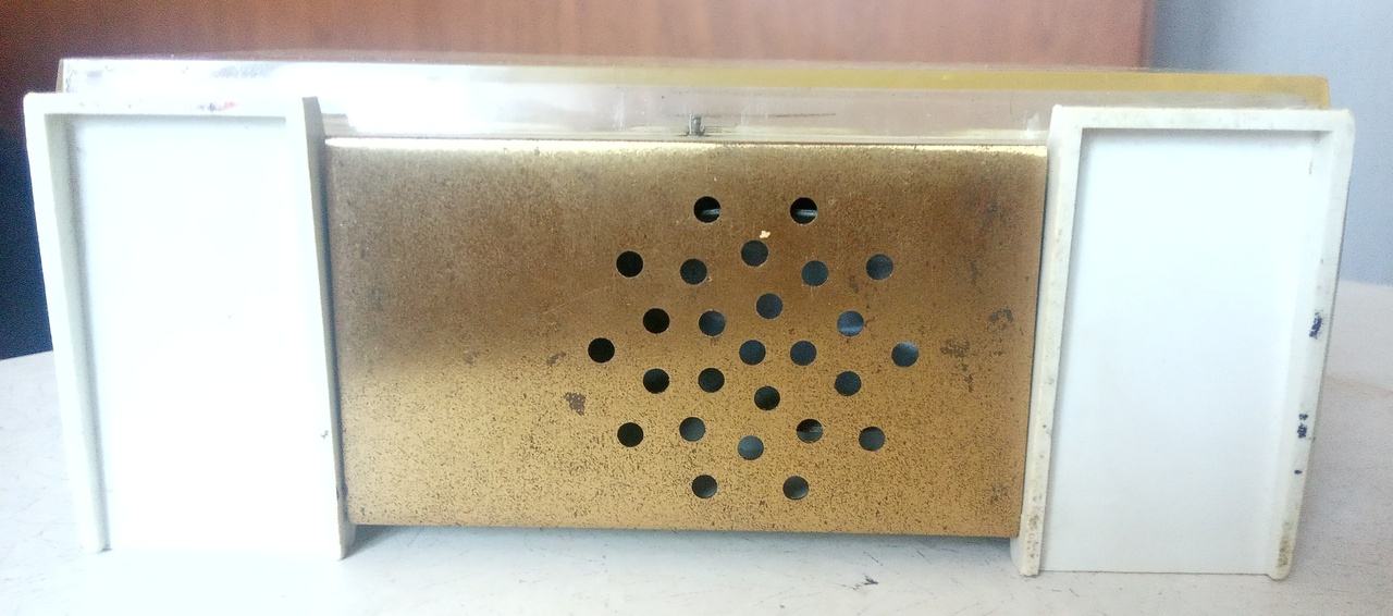

Ознакомился с разными комментариями в ветке, нашёл статью в одной из центральных газет за октябрь 1966 года.
У начальника конструкторского отдела НИИЧаспрома Л. Соболя сейчас хранится один официальный документ. Там, в графе "патентная чистота" указано, что нигде в мире нет часового устройства подобной конструкции. Речь идёт об электронно-механическом будильнике, который изображён на фотоснимке.
Не ищите здесь традиционной пружины. Её заменила батарейка "Марс", которой хватит и для безостановочного хода часов на протяжении года, и для электрозвонка, и для подсветки циферблата в темноте. Использованную батарейку легко сменить на новую. Часы будут выпускаться в корпусе из цветной пластмассы.
Л. Соболь: "Институтом разработана оригинальная, удобная в производстве конструкция часового механизма использованием транзисторов. Она обеспечивает высокую точность хода и позволяет выпускать часы со всевозможными дополнительными устройствами, например с календарём, с музыкальным боем и другие варианты."

Сообщение от ssetterr Посмотреть сообщение
Скорее всего это и есть прототип нашей славы, но французы делали своих устройства ещё с конца 50-х.
К слову, есть легенда, что перекидную славу делали для Брежнева.
