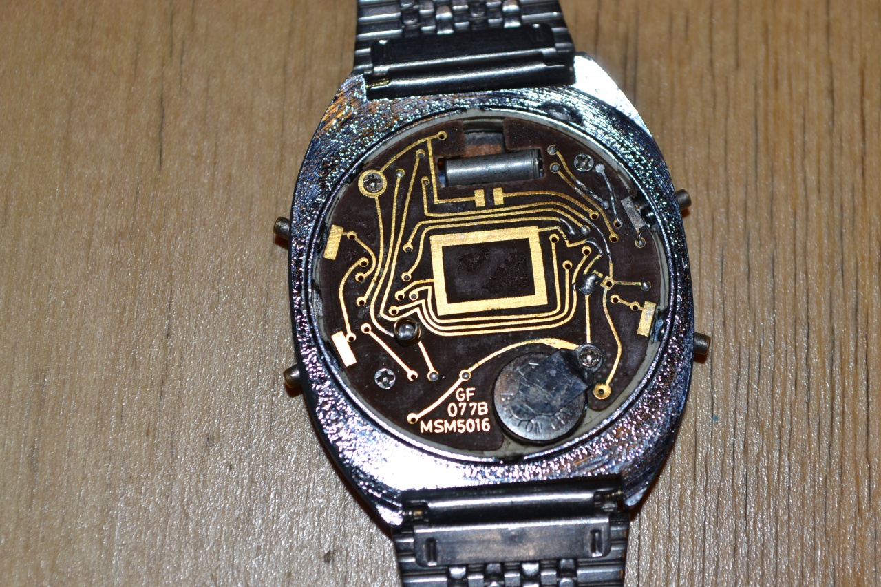

Та же пестня, только плата отличается, жки имеет контакты только с одной стороны, наверное это из первых. По началу думал тоже, что корпус не родной)

В моем контакты индикатора с обеих сторон. Довольно неплохая точность, как для таких часов, почти за сутки ушли всего на одну секунду. Если запаять подстроечный конденсатор, можно будет и точнее выставить.
А в ваших так же отсутствует секундомер?

Да, отсутствует. Есть у меня и ещё одни монтаноподобные без секундомера, с примерно такими же данными, только корпус прямоугольный.
На сколько мне известно, у подстроечника не великая точность, +-5 секунд, по этому в нём нет смысла...хотя, может я ошибаюсь.

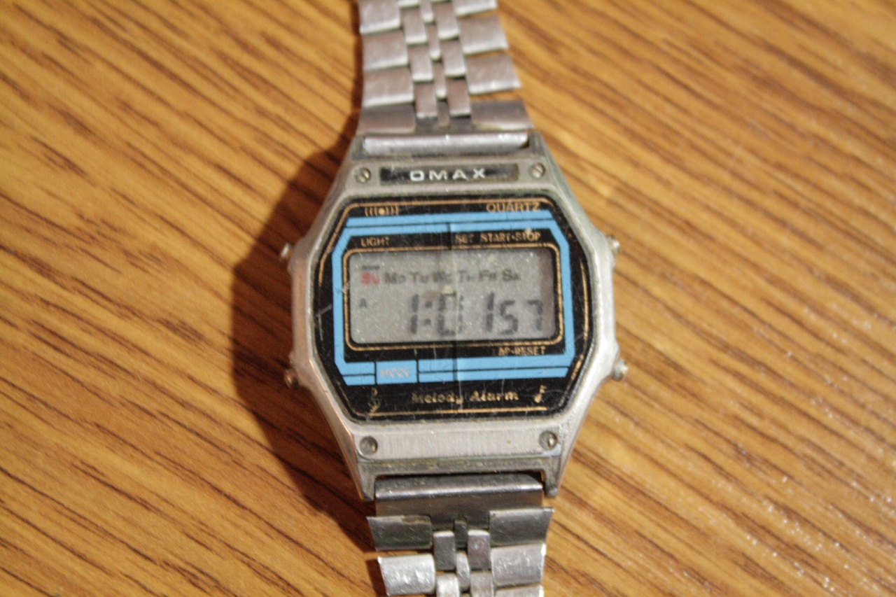

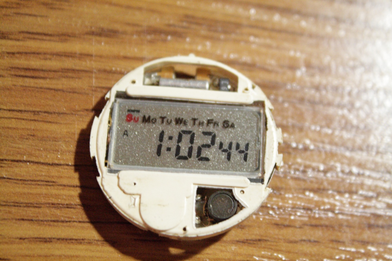

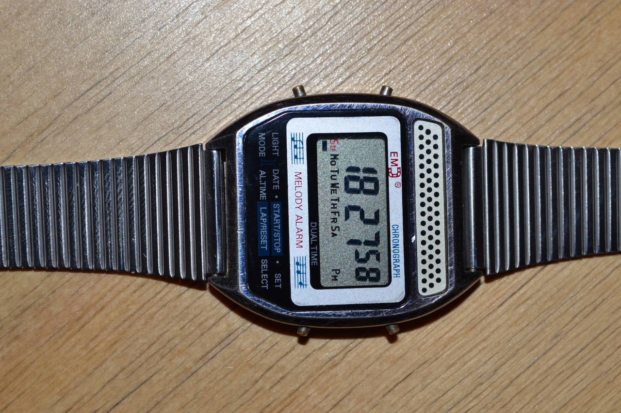

Попался вот такой экземпляр. Очень мне он понравился. Ходит точно. Даже одна мелодия есть. Примерно какого года может быть?

Середина восьмидесятых.
