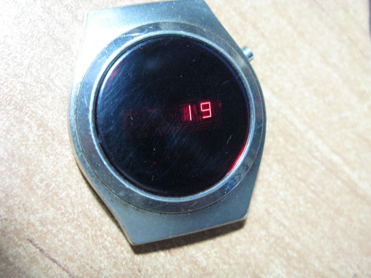

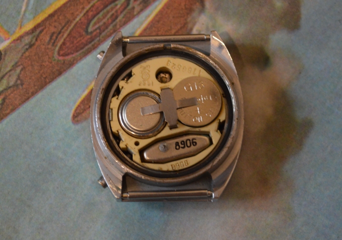

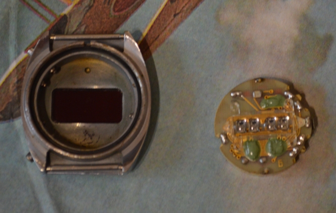

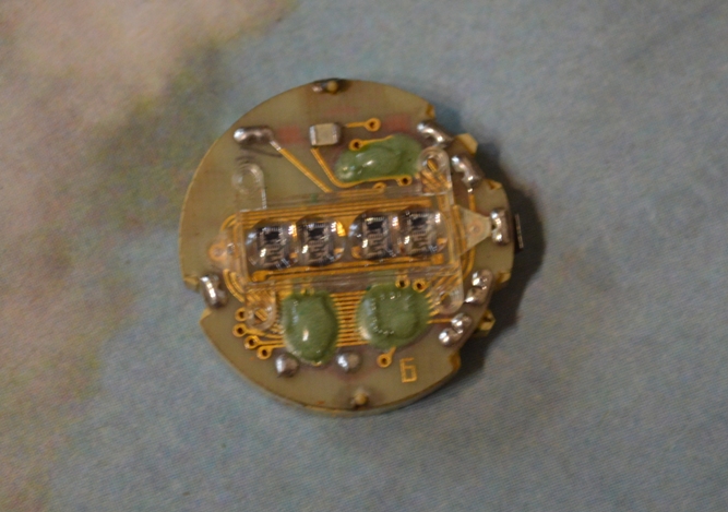

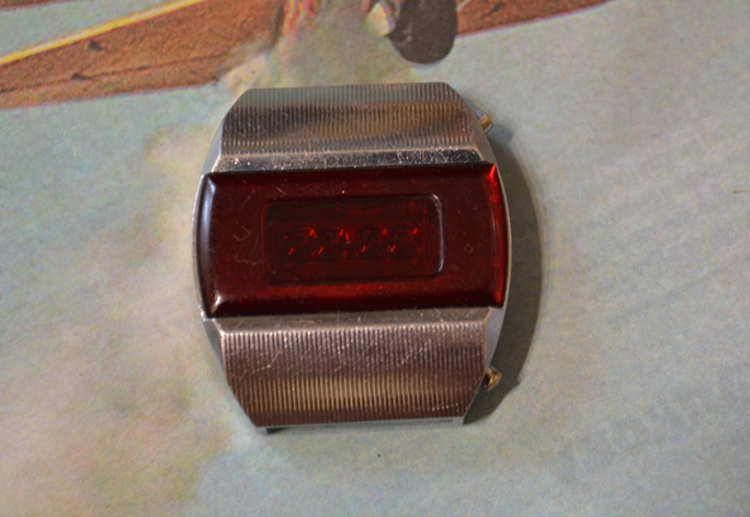

Приветствую всех любителей и ценителей Э1. Я конечно не совсем в тему, но куда приткнуться не нашёл, уж извините. Вопрос к знатокам.
Что это за агрегат? Понятно что не Э1, но кто производитель и как обзывается?
Крышка похоже нет от этих часов. Надписи как на механике. Пере6мычки между элементами не было, так на скорую руку из латунной фольги кусочек приложил, что то пытаются изобразить на индикаторе. Но как управлять, чтобы хотя бы попытаться выставить время, и понять работают или нет, не пойму. Кнопки всего две, мне такого ещё не попадалось.

Часы "Лямбда" Гонконг, крышка родная, поставь хорошую перемычку между батарейками. Как появится индикация установи перемычку от + батареи на корпус и попробуй верхней кнопкой (выбор) изменить функции. Потом, нижней кнопкой (коррекция) изменить показания в любой из функций. Это советы для исправных часов! Вообще-то, введи в поиск Интернета = watch lambda и рой, на первых порах, там информацию о часах

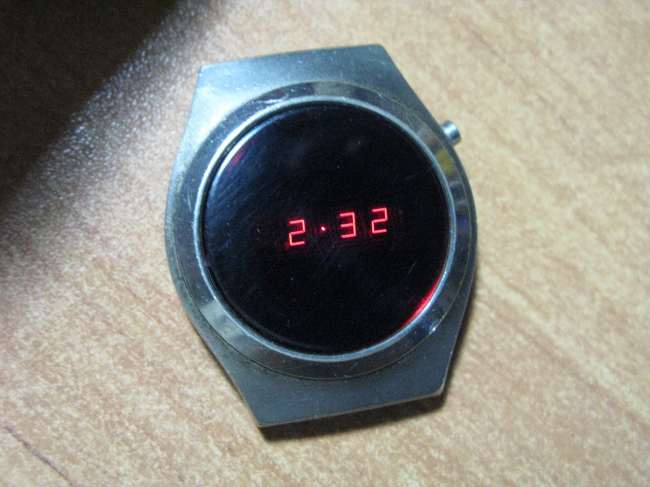

Большое спасибо за подсказку и рыть в инете не пришлось. С той же пластинки латунной фольги сварганил перемычку в виде коромысла, чтобы и элементы соединяла и в крышку упиралась. Закрыл крышку и ву а ля :
Всё функционирует. Не знаю, имеют ли какую нибудь ценность эти часики. Честно говоря не рассчитывал, что они запустятся. Брал за деньги, хоть и символические, просто поковыряться, посмотреть внутренности, тем более, что к Э1 имею интерес, а это вроде как "родня" .
