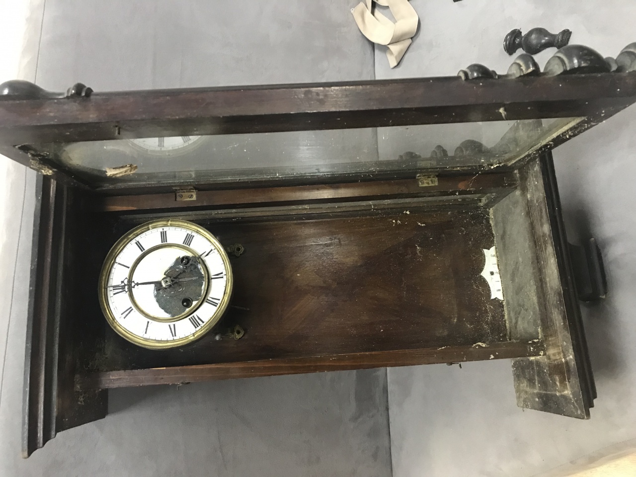

Спасибо большое. А откуда информация? И от этих ли часов корпус? Потому что на задней стенке была печать Gustav Becker

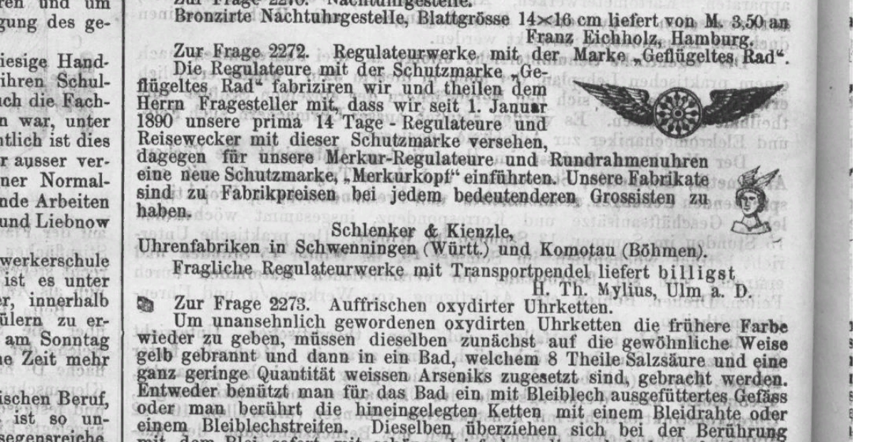

Дамир, я уже три года собираю статистику по этой фирме, не хватает времени чтобы поделиться полученными данными в развёрнутом виде.
А конкретно по дате Вашего механизма ссылка на статью из немецкого часового журнала https://digital.slub-dresden.de/werk...lf/53992/65/0/
Т.е. клеймо "крылатое колесо" точно использовалось уже в 1890 году.
В этот период фирма "Schlenker & Kienzle" выпускала уже достаточно много механизмов, всего за период 1890-1897 год в Швеннингене было выпущено более полумиллиона механизмов на цельных платинах.

Извините, но еще вопрос... Такое бывает, что на задней стенке была печать Gustav Becker?
