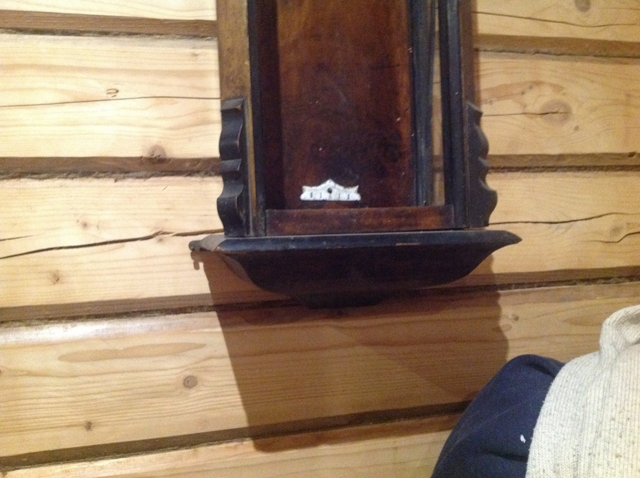

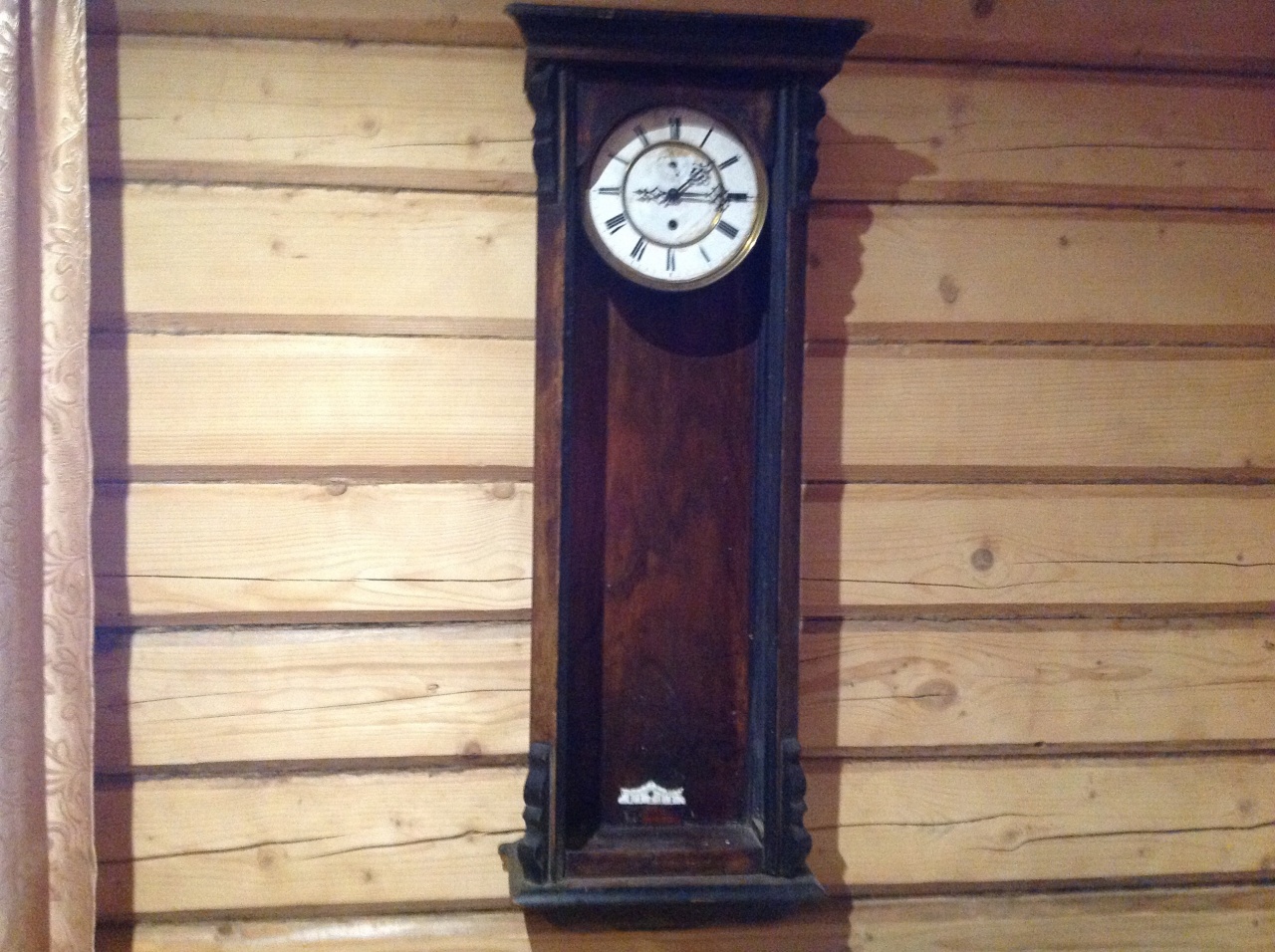

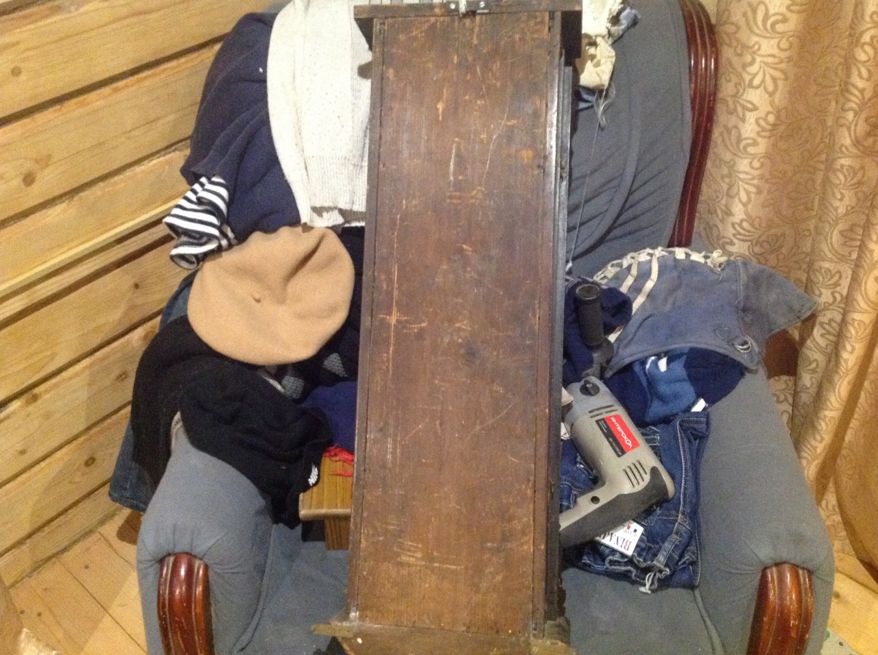

Всем доброго,с НГ ,вот такой ГБ подвернулся ,1874г,если не ошибаюсь,нужна помощь по навершию .Низ такой строгий без резнушек,только самой нижней наверно не хватает,если есть похожие можно фото.Сп.

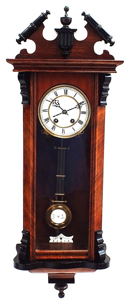

Как вариант...

Спасибо,как вариант да,но мои жильные,корпус около метра.

http://www.antiquesnavigator.com/d-1...k-at-1880.html
Эти 2 пользователей сказали Спасибо! Apprentice за это сообщение:
Roman07 (11.01.2015), Semasema (03.01.2015)

Во,это то, что надо,не больше не меньше,спасибо большое,на верху как раз не большой паз под такое навершие.Поздний бидмермейр если не ошибаюсь.

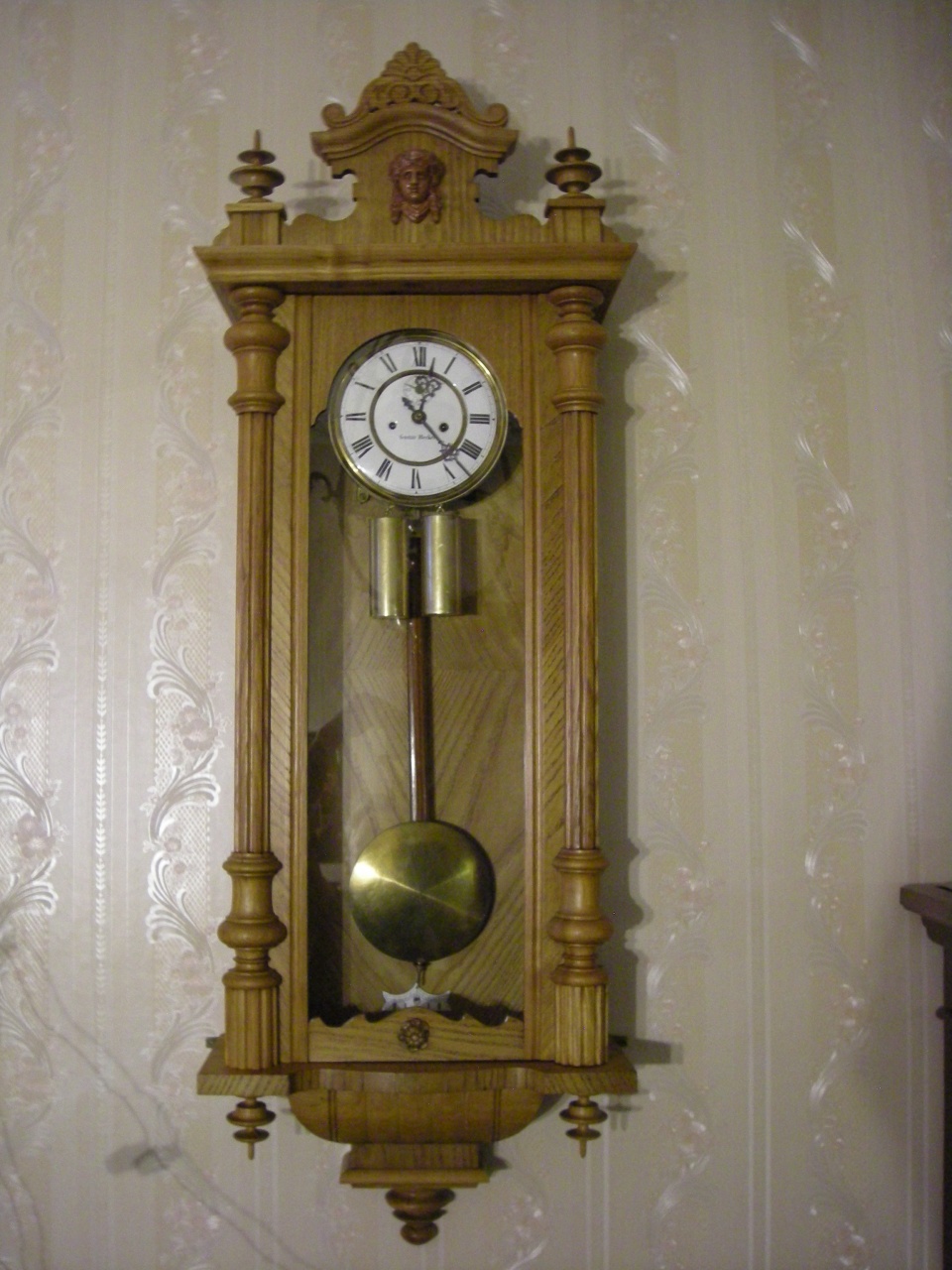

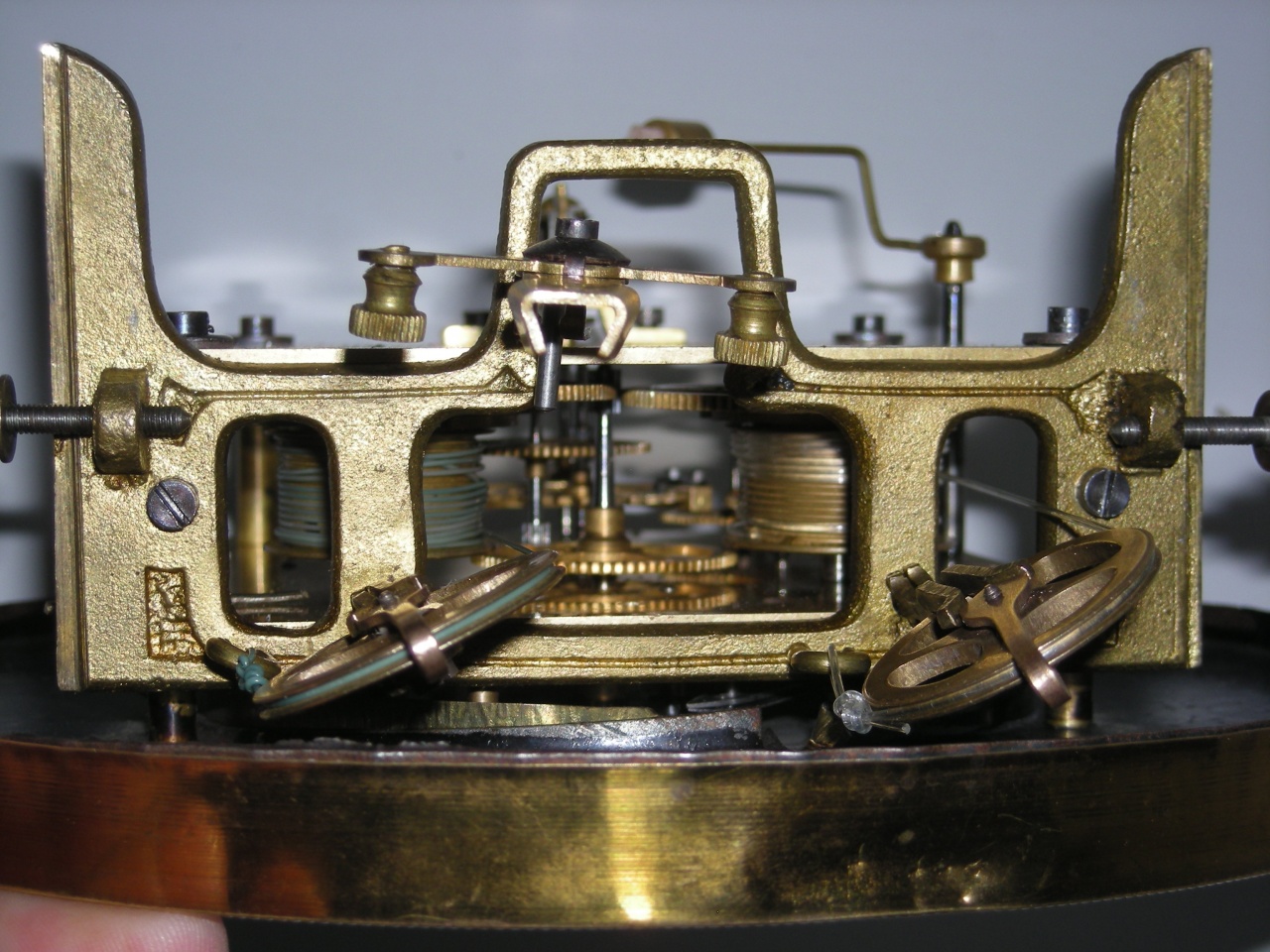

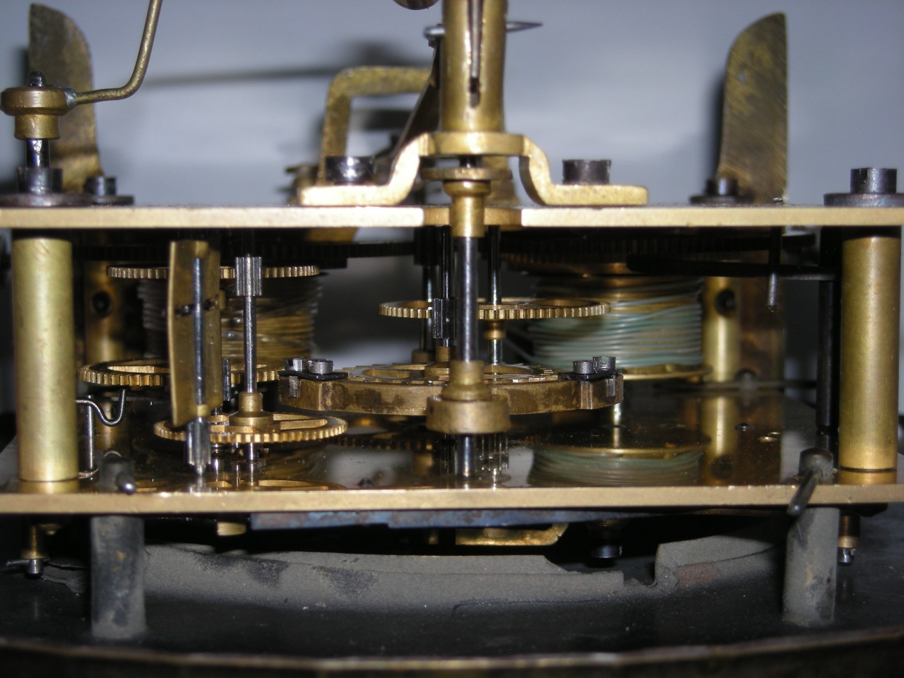

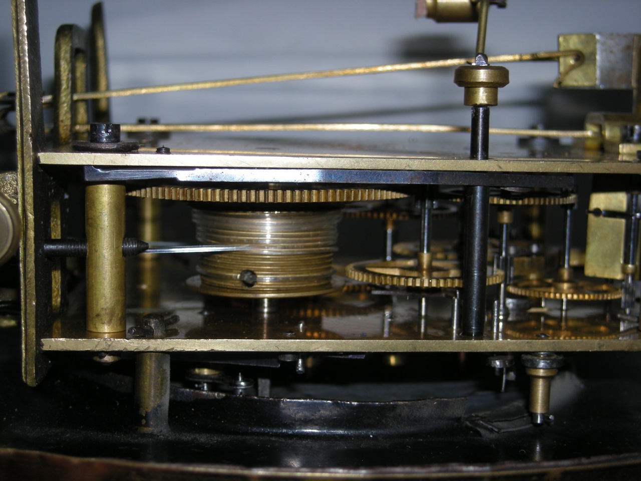

Здравствуйте, уважаемый форум! Есть вот такие часы. Возникла проблема с датировкой. Серийный номер 12569. Будьте добры, помогите пожалуйста. Спасибо!
------- ДОБАВЛЕНО ЧЕРЕЗ 11 МИН --------
Может это ещё поможет
ID:	886587   Нажмите на изображение для увеличения
ID:	886588   Нажмите на изображение для увеличения
ID:	886589   Нажмите на изображение для увеличения
ID:	886593   Нажмите на изображение для увеличения
ID:	886605   Нажмите на изображение для увеличения
ID:	886606   Нажмите на изображение для увеличения
ID:	886607   Нажмите на изображение для увеличения
  #709
Старый 04.01.2015, 18:47
Semasema Semasema вне форума
Регистрация: 01.03.2013
Адрес: Россия Москва
Сообщений: 348
Сказал(а) спасибо: 121
Поблагодарили 147 раз(а) в 81 сообщениях
Zyama,корпус очень похож на новодельный,надо дождатся,товарищей по опытнее,а механизм я бы датировал 1926-27гг
Этот пользователь сказал Спасибо! Semasema за это сообщение:
zyama (04.01.2015)
  #710
Старый 04.01.2015, 19:04
Аватар для Сергей Дмитриевич
Регистрация: 21.04.2010
Адрес: Беларусь г. Барановичи
Сообщений: 8,797
Сказал(а) спасибо: 683
Поблагодарили 5,634 раз(а) в 4,016 сообщениях
Добрый вечер.
Корпус очень похож на оригинал, но сделан совсем недавно, хотя и качественно.
Механизм действительно из поздних, точно датировать не берусь.
У Беккера есть партия механизмов с пятизначными номерами, но сделанные в конце 19-го начале 20-го века. Как их датировать не знает даже Джон Хубби.
С уважением.
С.Д.
Эти 2 пользователей сказали Спасибо! Сергей Дмитриевич за это сообщение:
Semasema (04.01.2015), zyama (04.01.2015)
