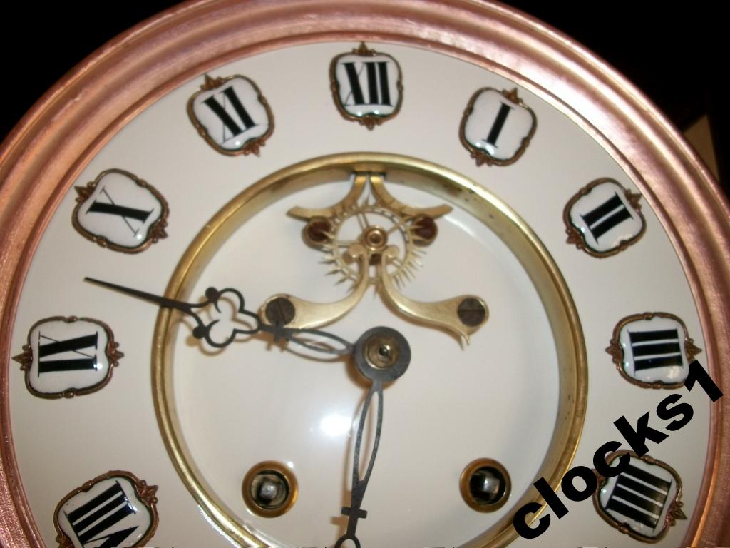

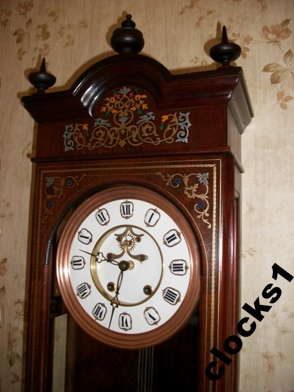

Приложил фото аналогичных часов, с отреставрированным корпусом, бывших недавно в продаже. Обратите внимание, циферблат на них имеет все родные картуши.
С ув,
Олег
Наконец то увидел как выглядел оригинал моих отличие только в том что у меня цифры синие на белом фоне а у вас черные Спасибо огромное Кстати цифра 5 у меня видимо с таких же часов форма такая же. Где бы найти цифру 12 пусть даже такой формы. И вопрос сам циферблат на котором находятся цифры из какого материала сделан. Мой был совсем разбитый и в 1979 году мне его из фторопласта выточили. А ВЫ сами реставрировали? Молодец если так очень и очень красиво.

Часы, увы, не мои были, да и проданы уже, у нового владельца. Реставрацию производил знакомый мастер. Покрытие делалось по оригинальной технологии шеллачной политурой. Важно знать, что для работы с икрустацией нужен особый подход: после очистки дерева от старого шеллака, порозаполнения и тонирования шпона, последние слои, закрывающие инкрустацию, лучше делать специальным очищенным (прозрачным) шеллаком: он не будет темнеть со временем и икрустация и эмали будут долгое время яркими. Некоторые, конечно, используют синтетические (акриловые) лаки, но это "реставрация", которая сильно добавит проблем потомкам.
По поводу циферблата, здесь также он "реставрировался" (увы), путем замены на крашенную жесть. В оригинале-оригинале кольцо должно быть сделано из 5-миллиметрового "мыльного камня" или "алебастра", как его называли французы (см фото).
По поводу картушей, они иногда попадаются, вот сейчас в продаже есть некомплект: http://molotok.ru/ciferblat-emalevyj-i4202264523.html
