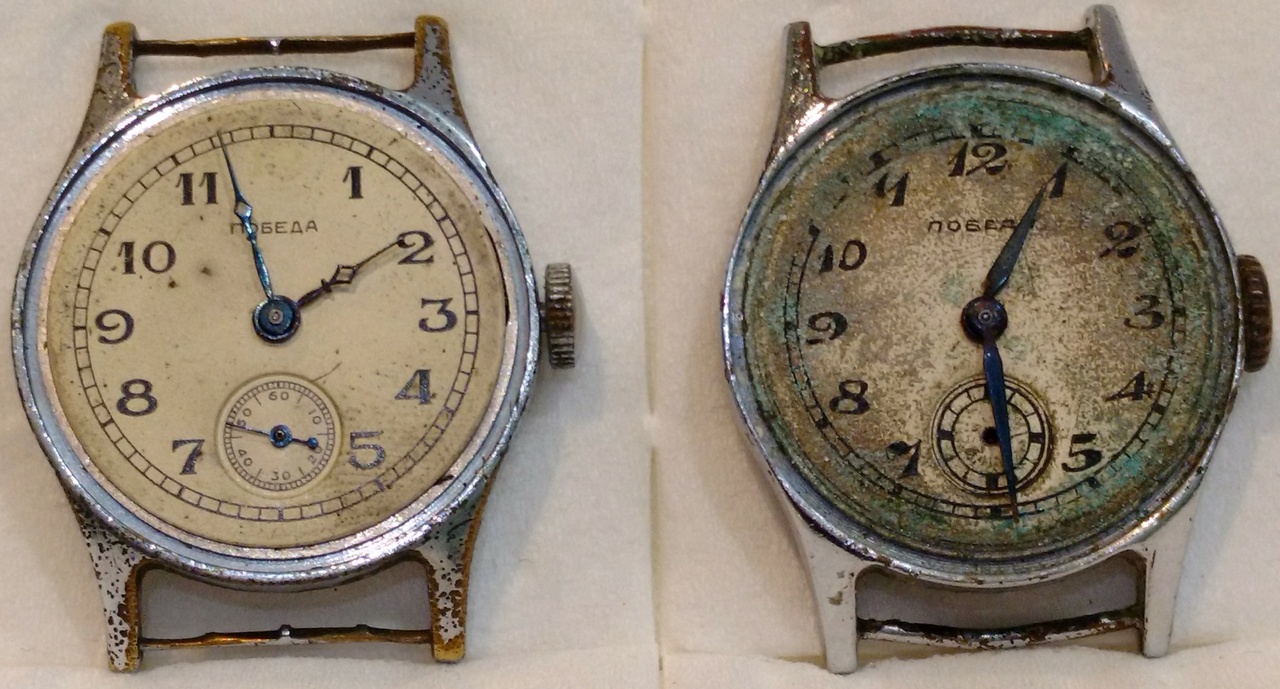

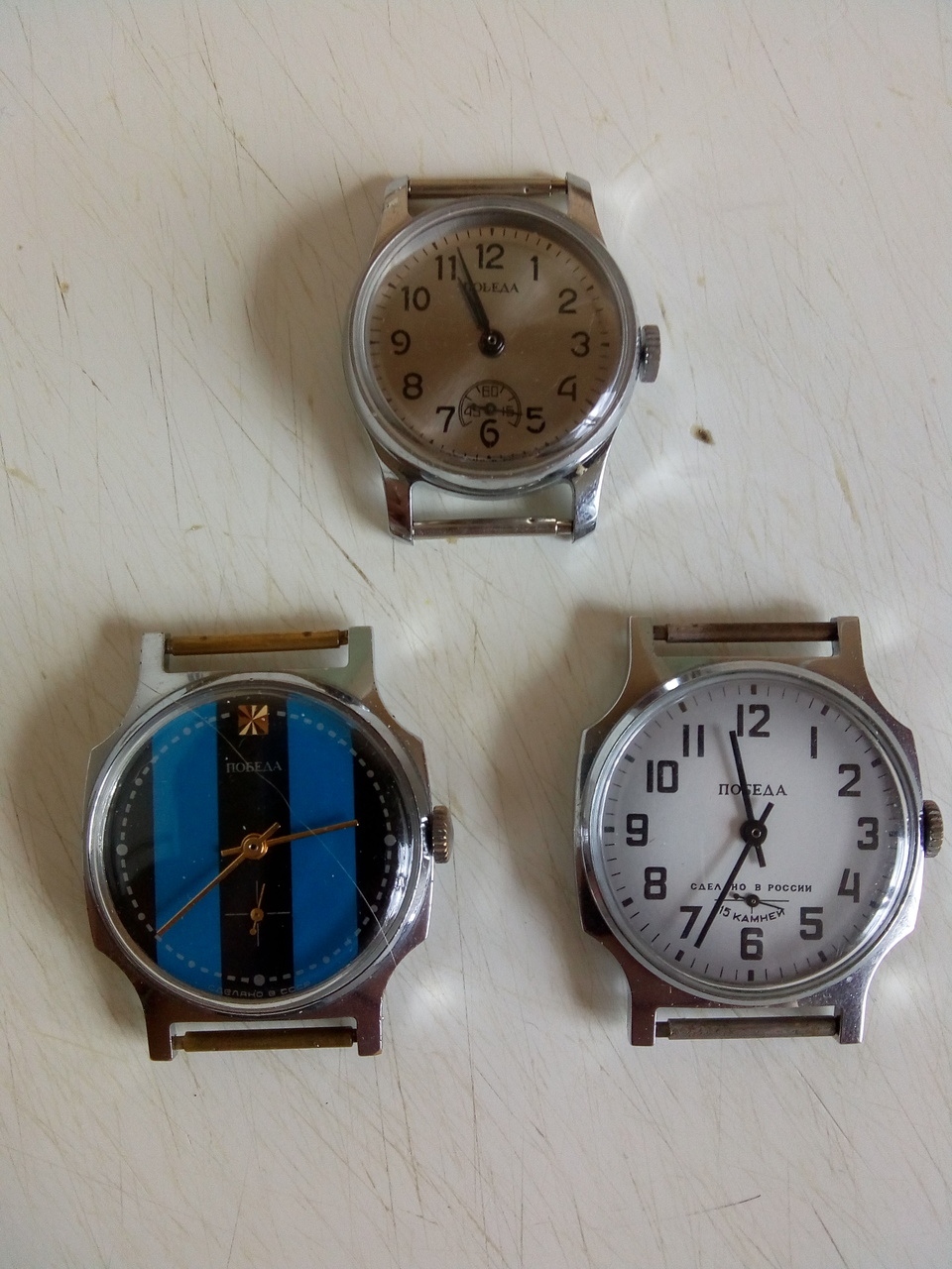

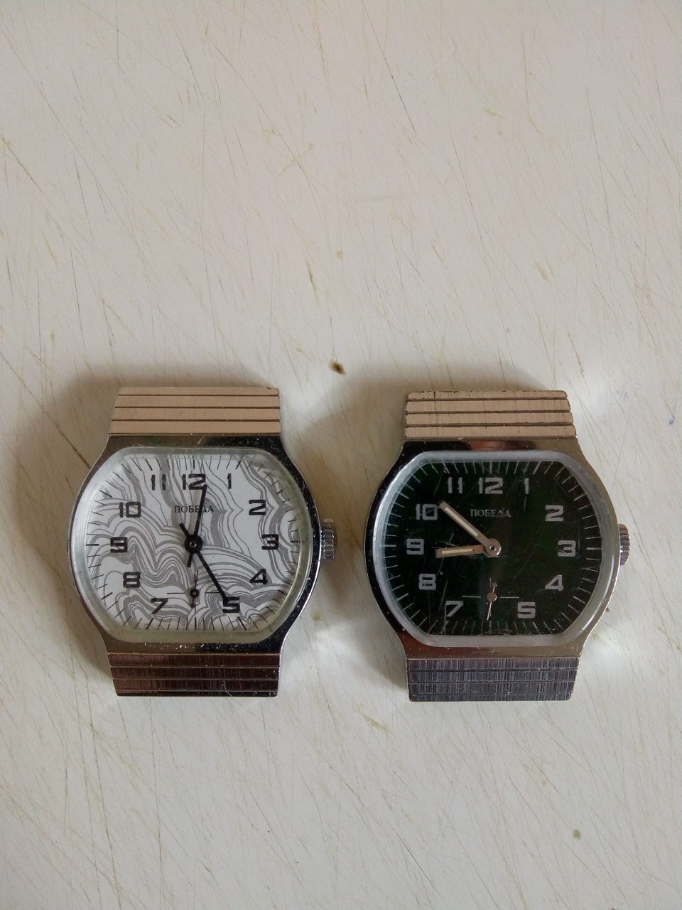

Продолжим. Далее всё зим, уже без датировки.

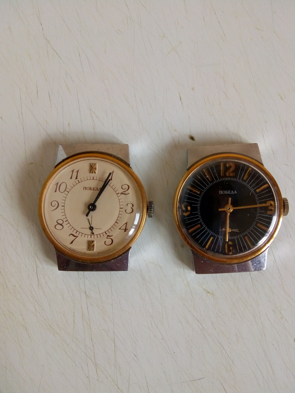

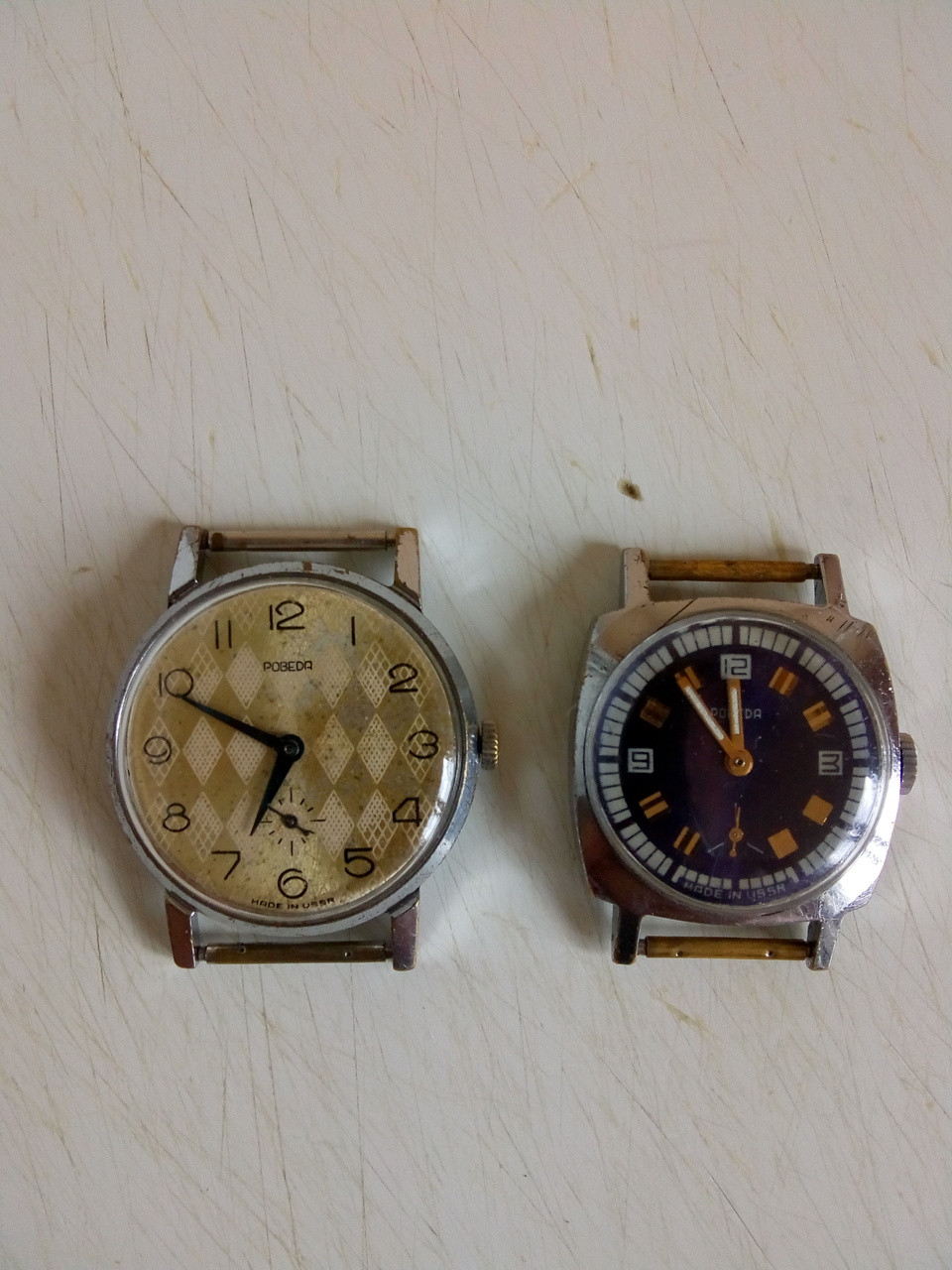

В последней тройке с полосатым циферблатом ещё СССР (да, там не трещина на стекле, а волос, кот, зараза, прогулялся по столу ), а двое уже сделано в России. Если в маленьких механизм еще более-менее приличный, то в
других качество изготовления ниже плинтуса, видимо у же самый конец производства.

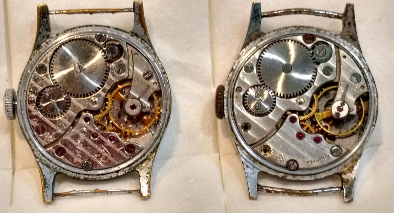

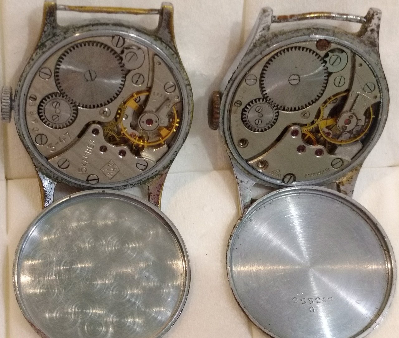

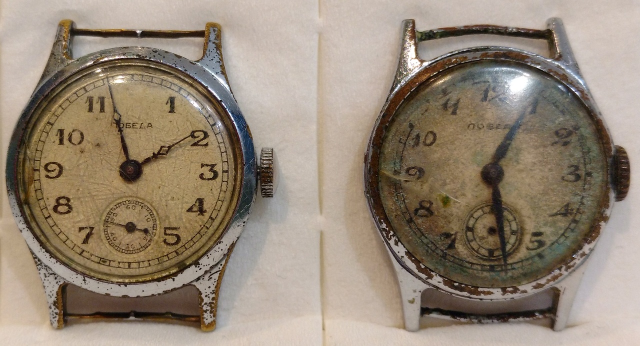

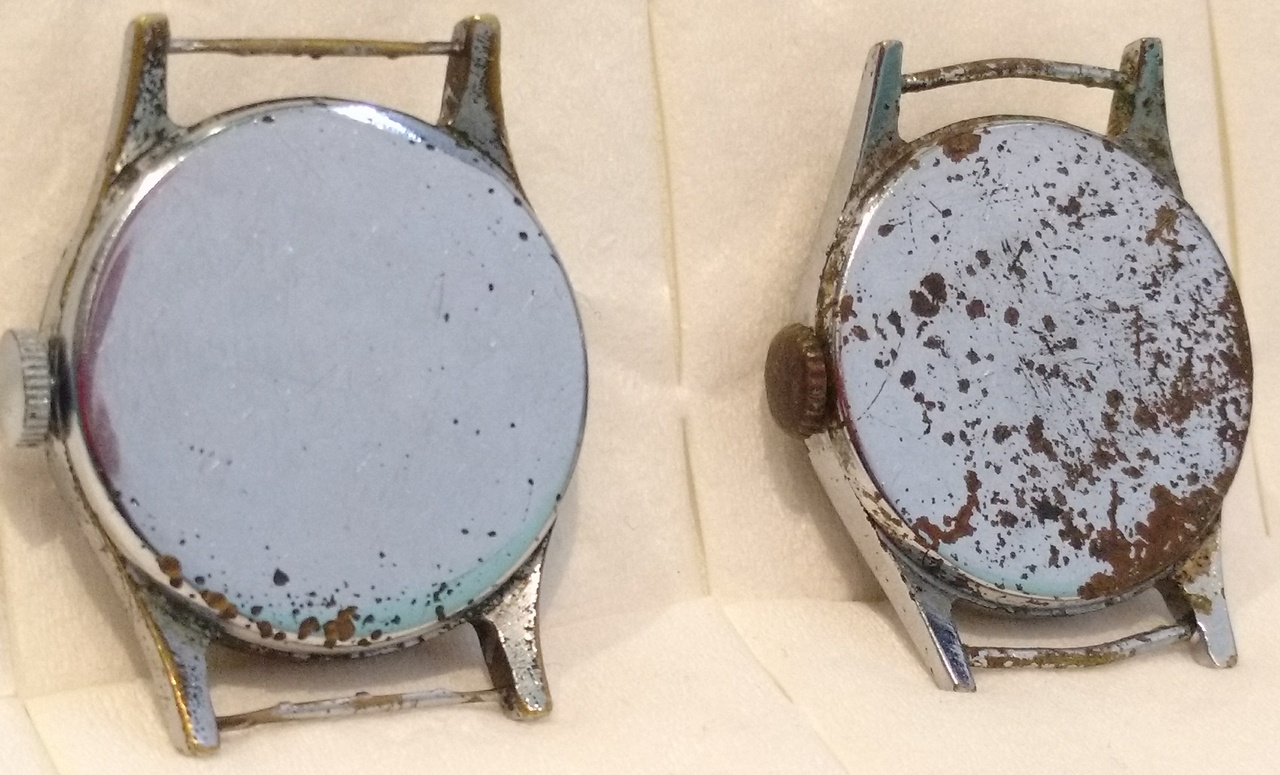

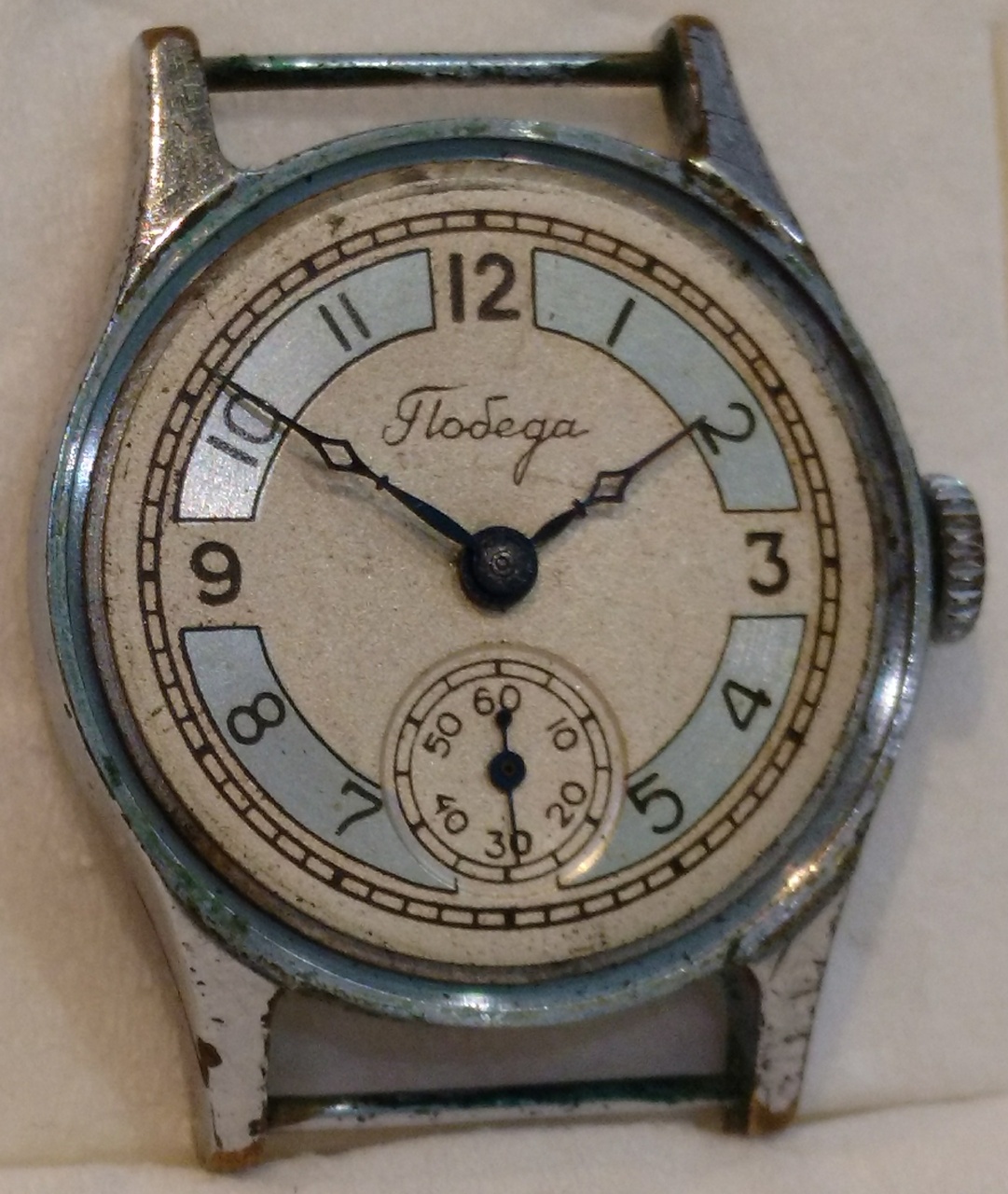

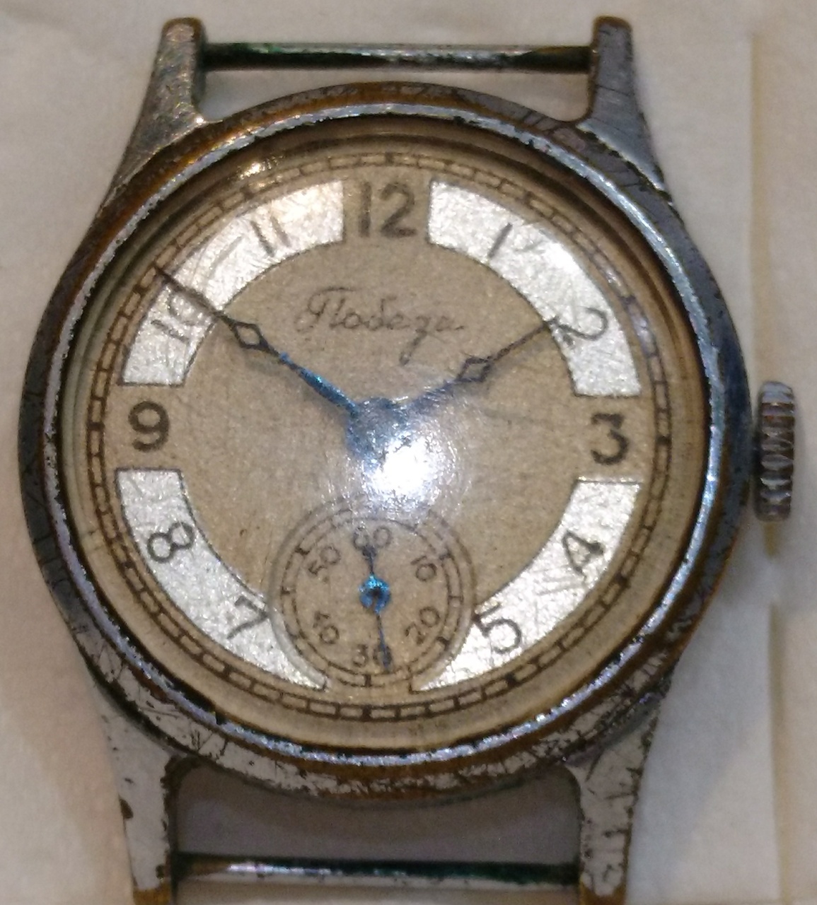

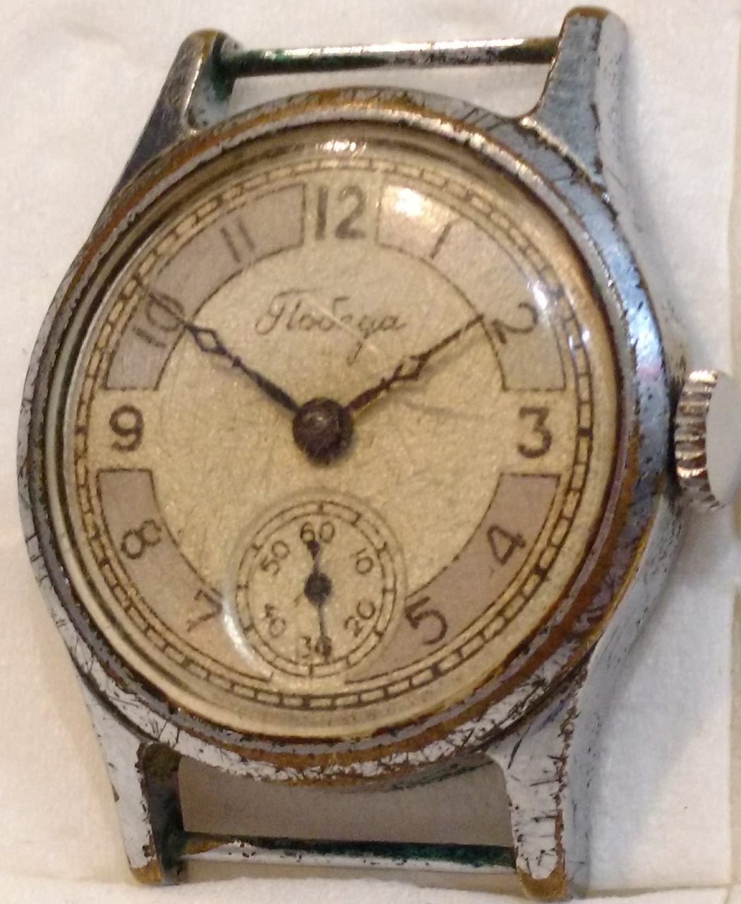

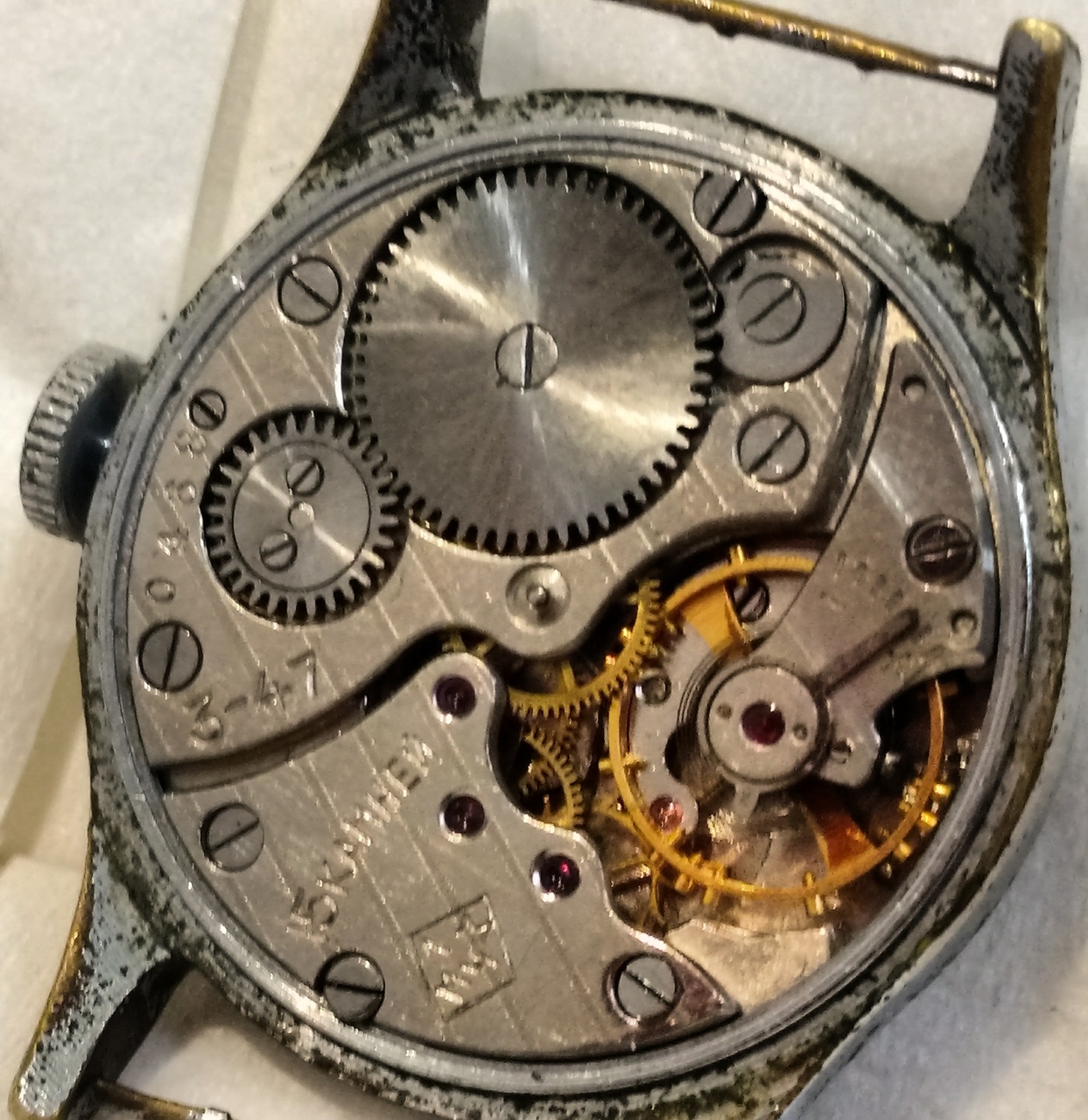

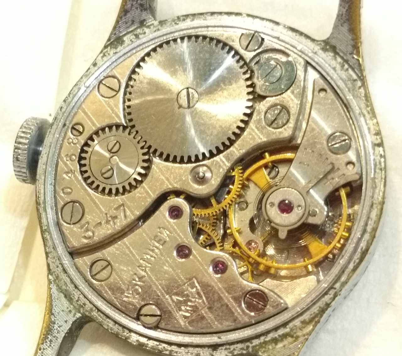

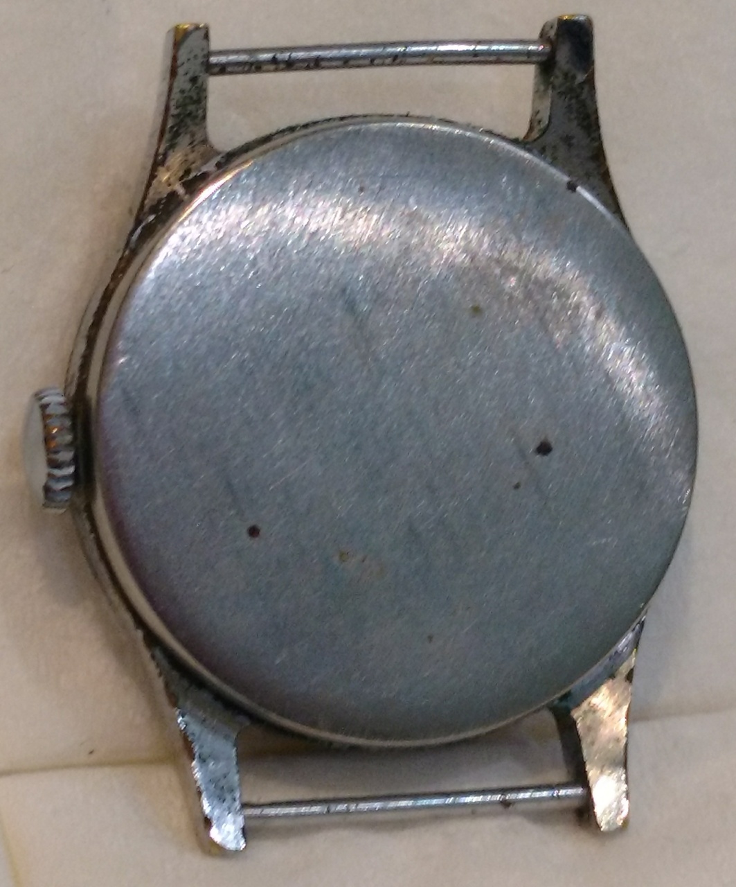

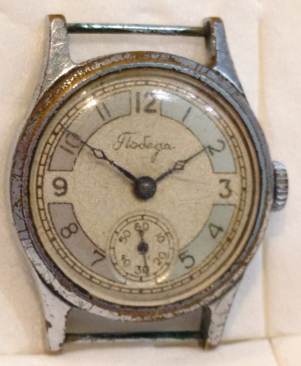

Здравствуйте уважаемые форумчане!
Для статистики покажу Победы 47-го года.
И вопросы по оформлению и соответствию деталей. Прокомментируйте. Спасибо.
На Победе ПЧЗ (Пенза) интересное написание цифр, такое видел на фото в сообщении #2665, но там красная "12". И так же, как на Победе из этого сообщения, на крышке моей Победы присутствует номер.

- Номер на крышке вижу впервые. Нужно будет у себя всё просмотреть.
- Циферблат ИМХО артельный. Цифры пляшут и разного размера, как и на часах из сообщения#2665
- 1МЧЗ 1947г. мост баланса более поздний
- Пенза 1947г. заводное колесо не родное (с фаской), стрелки более поздние, 1МЧЗ и ЗИМ.

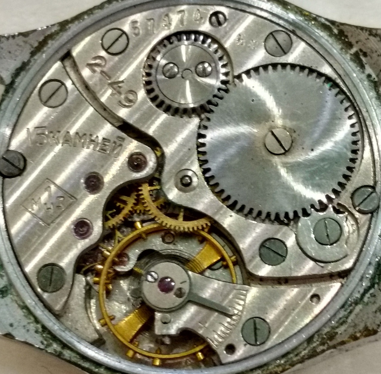

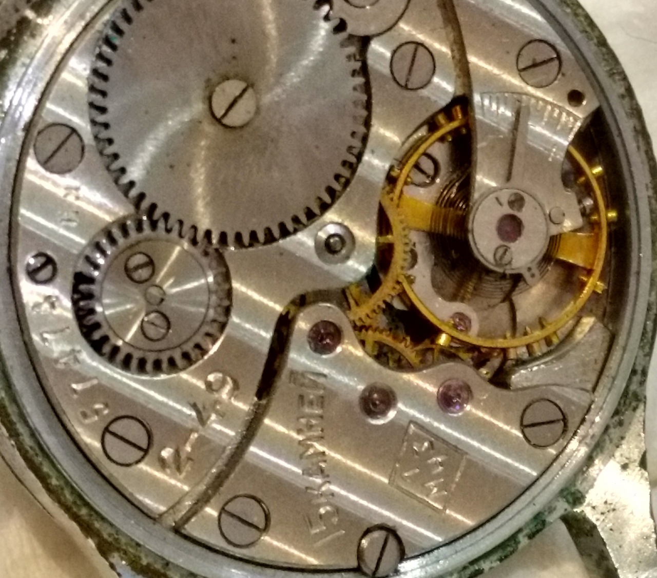

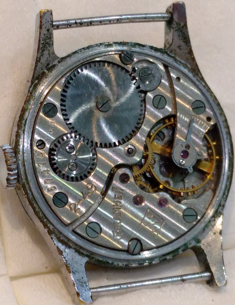

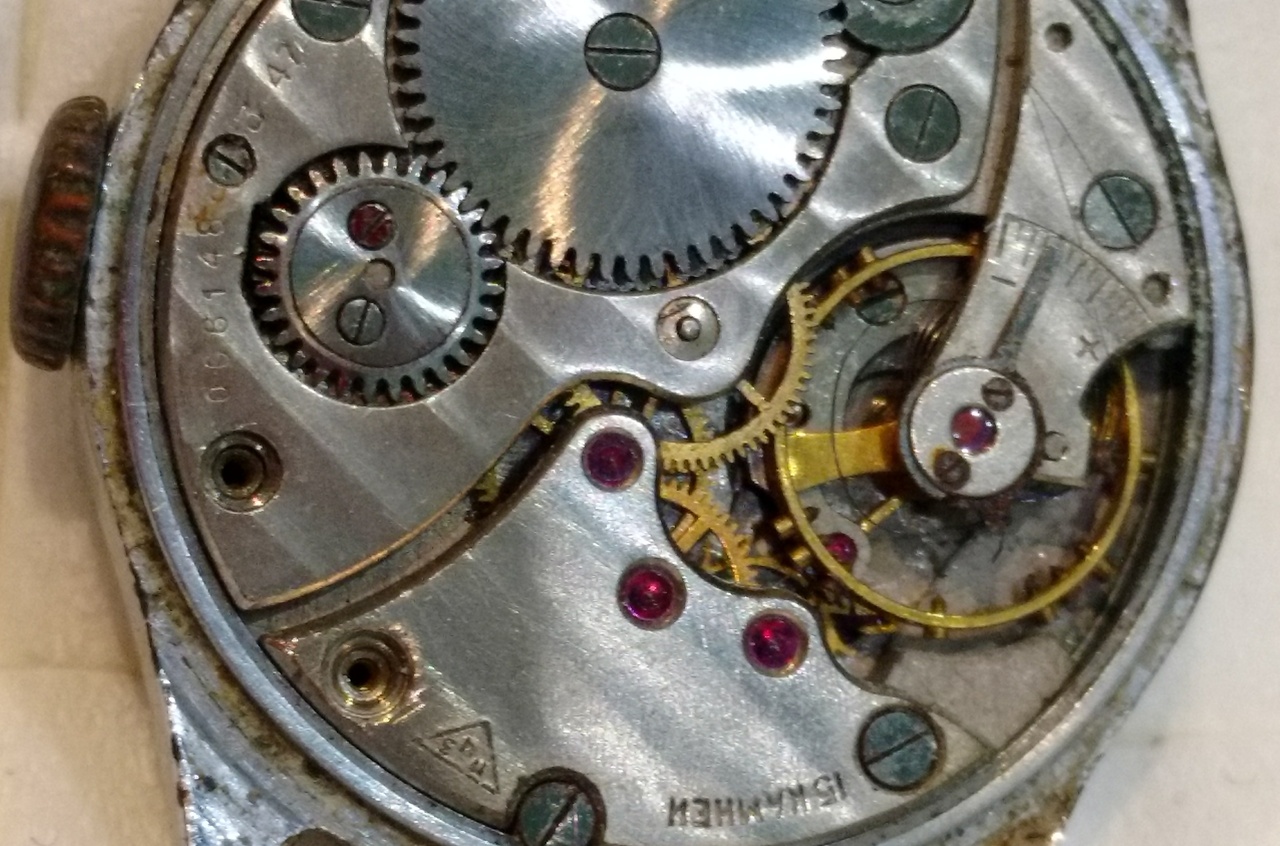

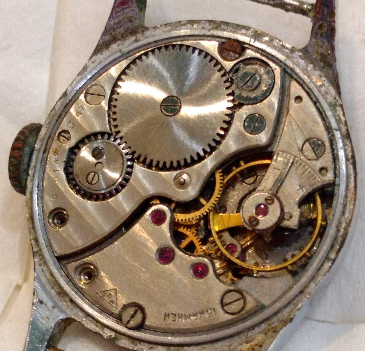

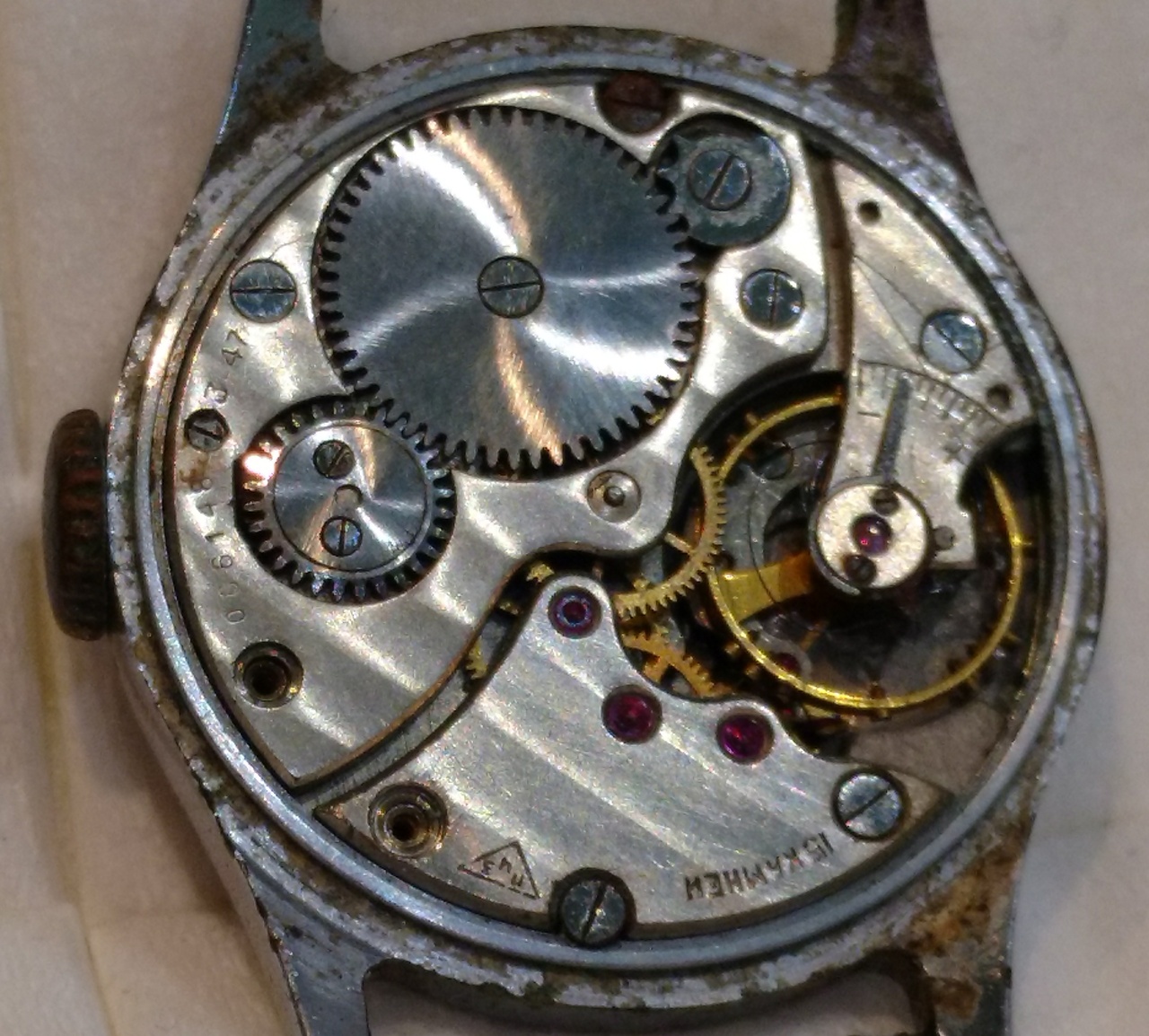

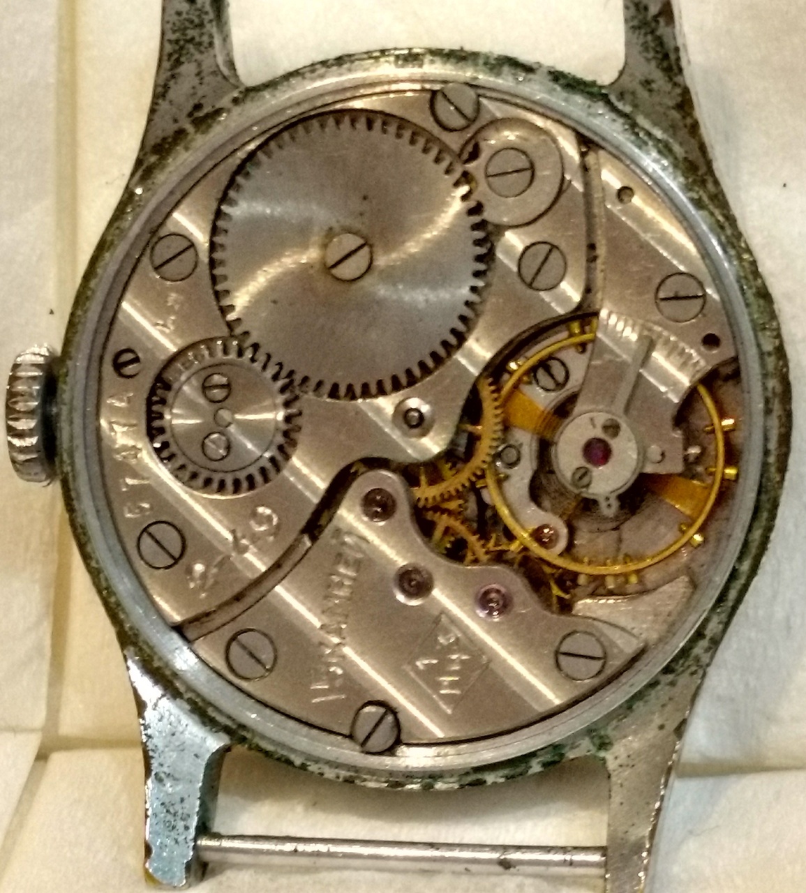

Следующий вопрос по Победе 49-го года.
Александр Уваров,в сообщении #6354, упоминает о данном оформлении выпускавшиеся 1МЧЗ.
Могли быть на этом оформлении ажурные стрелки? Александр, подскажите пожалуйста.
И дата производства, второй квартал 1949 года, расширят несколько период их производства? Вы говорили о второй половине 1949 года.
Я надеюсь и другие детали не ускользнут от вашего внимания )

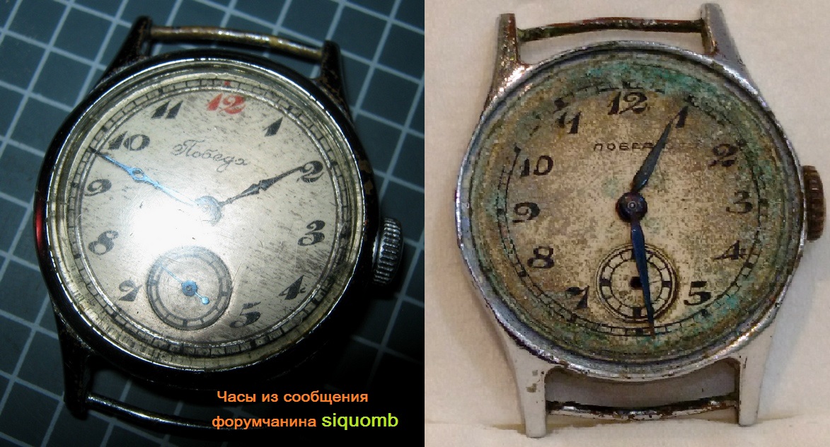

По циферблату, тоже были такие же предположения, тем более форумчанин siquomb в сообщении #6413 показывает обратную сторону своего циферблата и говорит, что он перекрашен. Свой, к сожалению, снять пока не могу, винтики очень ржавые.
Если восстанавливать внешний вид, нужен циферблат с красной "12" и соответствующие стрелки. Этого достаточно?

Тут, к сожалению, ЗИМовский циферблат, так что никаких расширений по периоду пока делать не будем. В упомянутом Вами посте#6354 я объяснил разницу между циферблатами 1МЧЗ и ЗИМ.
Ажурные стрелки не подходят к этому циферблату, во всяком случае пока нет данных о таком сочетании.
Механизм можно пока оставить так (в механизмах 2-49 регулярно наблюдаются перехлёсты), но по канонам 2-49 - уже прошла модернизация, анкерная пара должна быть стальная и на барабанном колесе фаска и надпись "Победа".

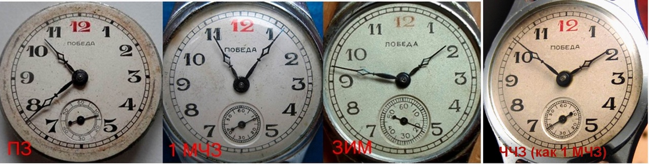

Сообщение от GRANDX Посмотреть сообщение
Сообщение от uvarrov Посмотреть сообщение
Достаточно, но необходим именно пензенский циферблат.

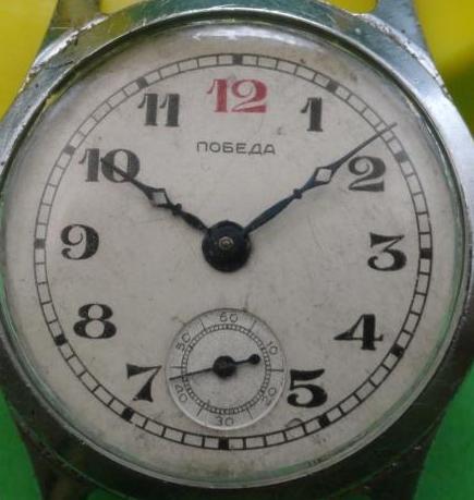

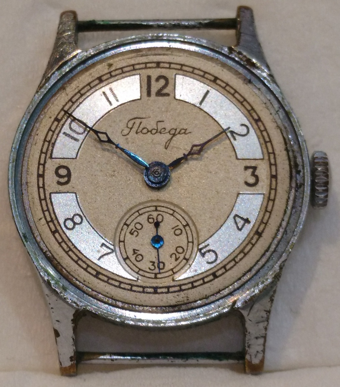

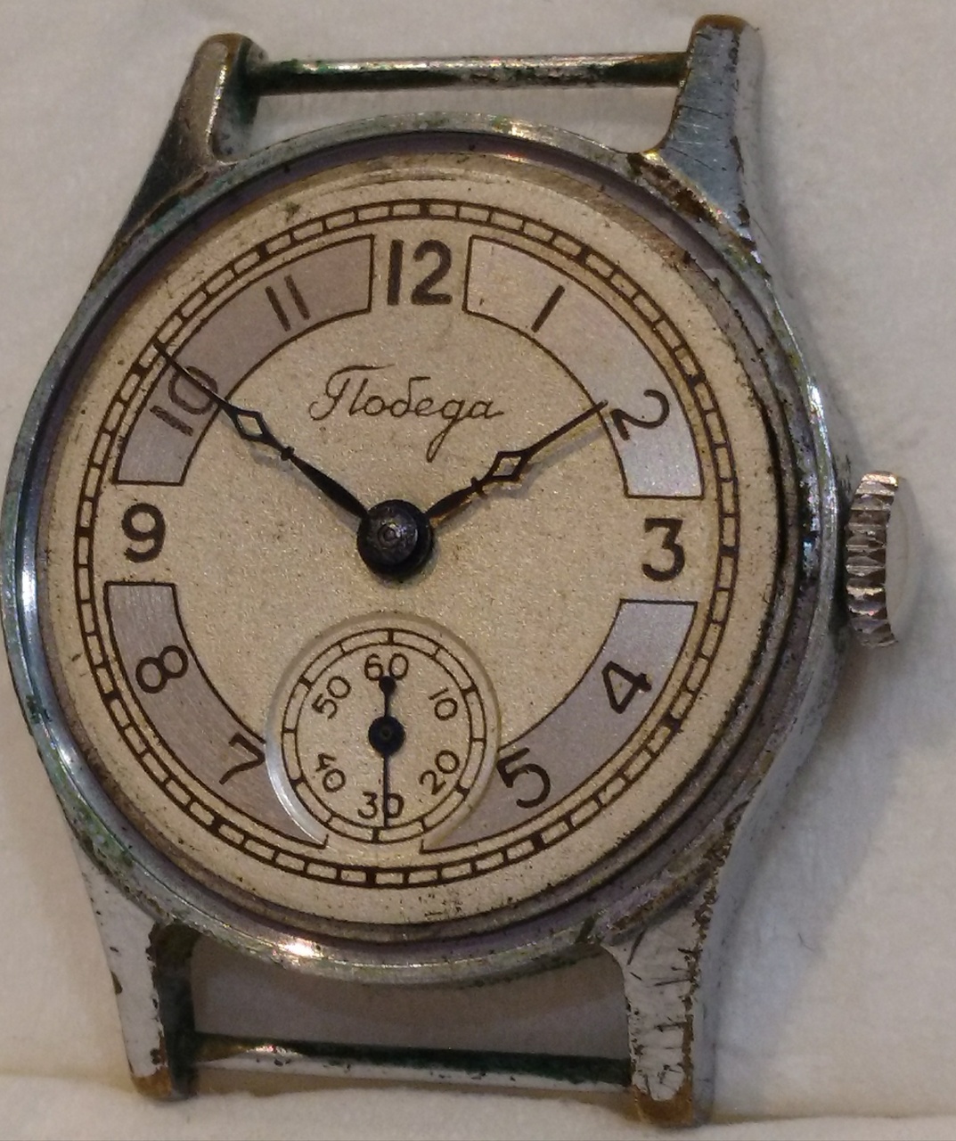

Александр, скажите пожалуйста, это такой?

Это пензенский и на редкость хороший.

Я же дополнял эту картинку. Пару-тройку лет назад.
