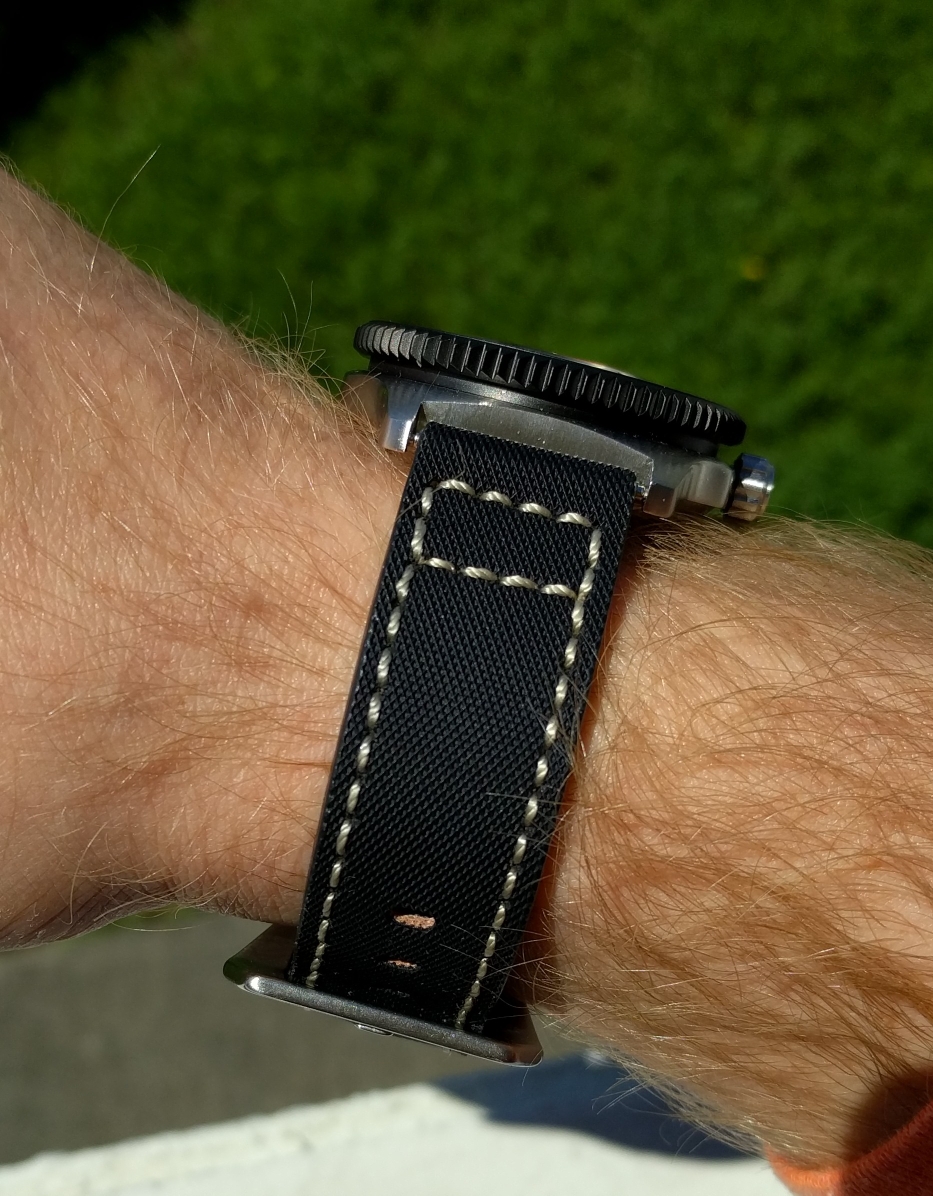

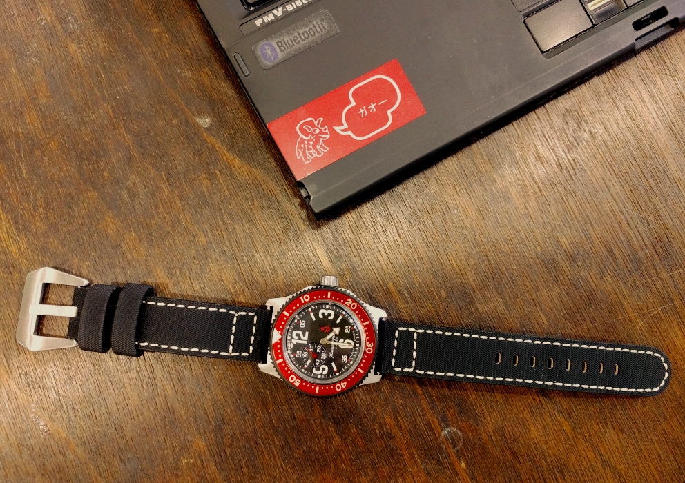

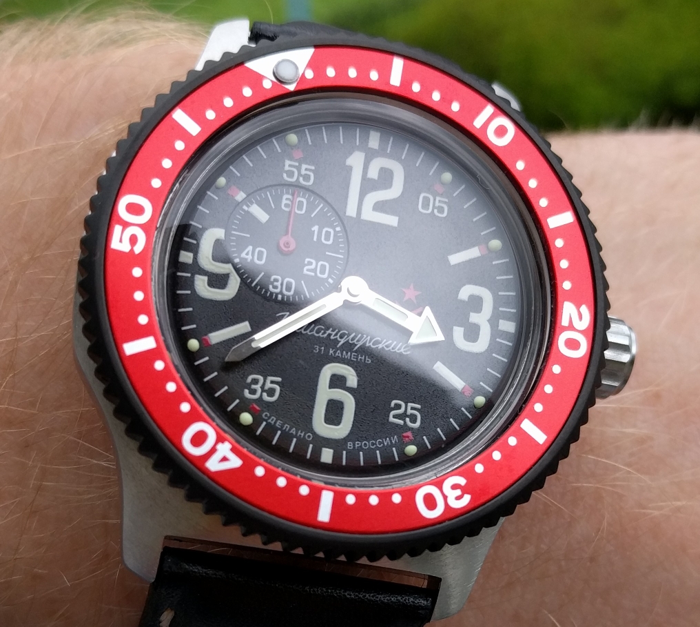

модификация к-35 "The Red and the Black"
Вот и еще одна моя модификация к-35
лично мне кажется с таким дизайном циферблата это самая удачная модель из этой серии
К сожалению модификация не вышла как планировалось изначально - с заменой стрелок на черные, но и так на мой взгляд неплохо получилось
И пригодился как раз ремешок от НВЧ, хоть он и 20 мм а не 22 но так его снимать-одевать удобнее да и по ощущениям он очень комфортный

Часики получились яркие, красиво.
А вот с ремешком это Вы зря, по своему опыту скажу, - сильно рискуете часами. При случайном взмахе рукой ремешок сместиться в сторону и "закусит" штифт. В результате, с большой долей вероятности, штифт самопроизвольно "выпадет" из посадочных отверстий корпуса и часики тю-тю, улетят с руки .

Спасибо!
да я если честно ставил ремешок присланный мне мераномом на 22 водозащищенный на 22
так он весь ободрался потому что между ушками обработка краев металла острая а ремешок вставлялся и без шпилек то едва едва
короче ремень испортился и я обматерил всех и вся
ну пускай пока временно этот побудет найду на 22 че-нить похожее
Сообщение от Dask Посмотреть сообщение
хотя они достаточно фиксированно сидят и не ездят туда-сюда по шпильке
ну всяко бывает

Получилось оч. здорово. Не люблю красные безели, но Вы здорово всё обыграли и выглялит просто классно.

это уже совсем плохо, значит штифты уже как бы "закушены", и они держаться исключительно на распирающей силе пружинки в штифте. Стоит чуть-чуть сместить ремешок относительно корпуса и штифт вылетит. Спустите часы как можно ближе к кисти и потом попробуйте резко отклонить кисть наружу, чтобы надавить наружной стороной кисти на заводную корону часов, только делайте это на столе или диване, чтобы ежели чего, часы не упали на твёрдое.
Настойчиво не рекомендую носить часы с таким ремешком на руке, уж лучше тогда в кармане .

Если я правильно понял Вашу мысль, то вставлю 5 копеек.
Шпильки бывают разные, а именно как с коротким, так и с длинным ходом штифтов.
Поставьте с коротким ходом и ничего никуда не улетит. Дело-то совсем не в ремне. ИМХО
